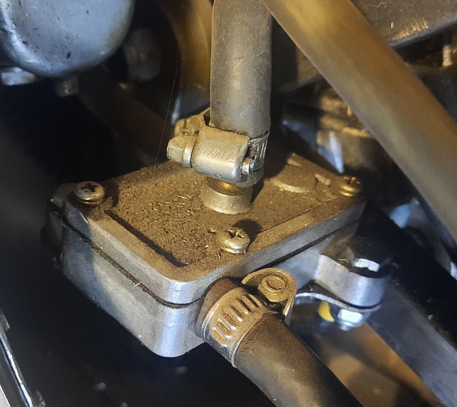

Братцы, а подскажите пожалуйста, кто юзает "РМЗ" или "Ротаксы", какой лучше насос взять? А то движок без него. Глянул у "Русского снега", там их несколько разных. Карбюратора два.
Не охота лопатить РМЗешную ветку под сотню страниц.
У меня вот такой. Качает хорошо. Даже более чем.
Карб один, но я по первости замаялся с переливом, пока не придушил импульсную трубку. А маркировки сейчас не видно. Но это насос от тайги. Прямоугольной формы. Он на 2 карба рассчитан.
на два карба, обычно два выхода.
Это понятно. Суть в том, что на два выхода есть пара-тройка производителей. Я и хотел узнать какие лучше взять.
