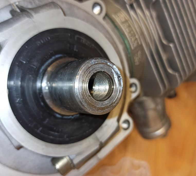

Пока оперативная пауза, отчитаюсь о мелочах, а то вылетит из головы и уйдёт в дальний ящик.
Всё-таки резьба была забита. После того как прошёлся метчиком, болт стал вкручиваться как по маслу 🙂 .
А на днях прилетел глушитель, аналог Р-503.

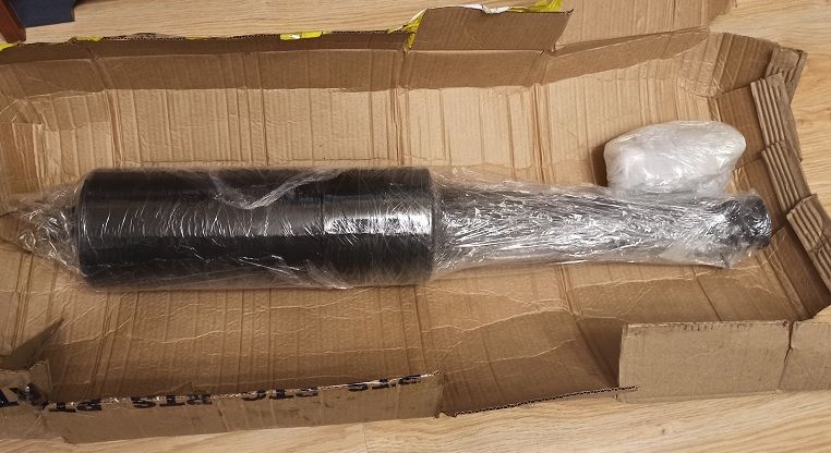

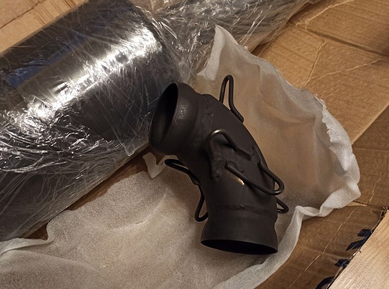

Пока не примерял, так как движок доставать лень, он завален на балконе, но внешне качество понравилось.
Помимо всего прочего, работа ведётся по мелочам, урывками и по чуть-чуть. Как будет что в удобоваримом виде, обязательно поделюсь.
Глушитель из Иркутска ?
пружинки и кольца в комплекте?
Нет, только глушитель, ну и как видно, поворотный патрубок ещё дозаказал. Пружинки, думаю, можно будет подобрать в каком-нить магазине автозапчастей, типа "Планета Железяка".
Они там, ну очень жесткие. Таки от снегохода, должны подойти.
Пружинки от капота "Жигулей" классики - в размер. Вечные ...
У нас было два случая, при жестких пружинах легкий глушитель из 1 мм нержавейки трескался через пару часов, т.к. пружины получались, как жесткая заделка у двигателя, а консоль глушителя длинная. После установки слабеньких пружин - все ок. При работе мягкие пружины не мешают самоустанавливаться шаровым соединениям в нужное положение от нагрузок.
Ставим капотные замка жигули но всё-же они не особо выносливые лопаются а вот снегоходные работают долго проверено

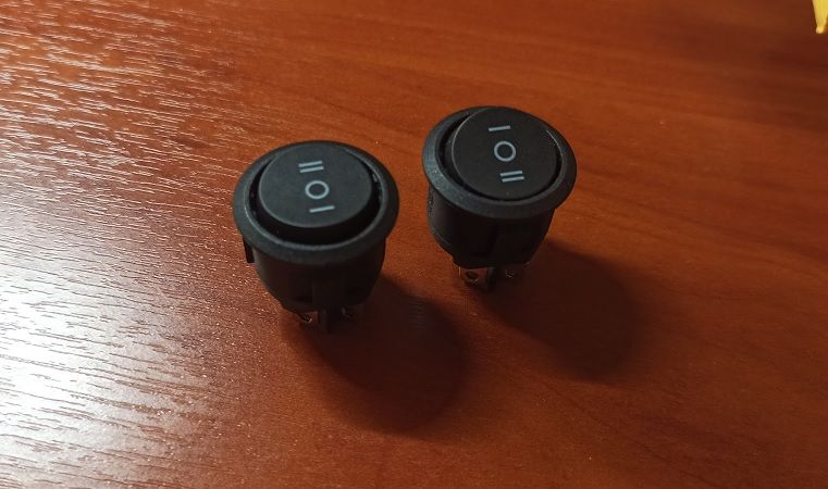

Толя, чем тебе слаботочных кнопки не понравились?🙂 Это кнопка управления сервоприводом. (Одну с запасом взял, для "может пригодится)))"). Там ток мизерный, да и использование их, предполагаю, что будет не частым.
Ну и потом, весь мир юзает ширпотребовские товары, просто надо понимать какие и где можно ставить
Это ты ещё как-то выключатели пропустил....😛
Про выключатели конкретно присоединяюсь к совету. Помню, заменяли оптом на наших АХРовских дельталётах авто выключатели и предохранители на авиационные, и избавились от множества отказов в полях. И после, были случаи внезапных отказов ширпотребовских тумблеров.
Присоединяюсь к оратору. Неверное, китай китаю рознь, но вот точно такие же как на картинке пришлось заменить на детской машинке через 2-3 месяца эксплуатации. Причем, дело было не в токе, а в материале контактов: медь сгнила в труху (может кислоту не смыли, незнаю).
