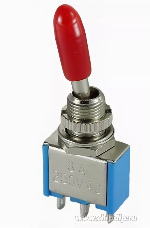

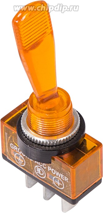

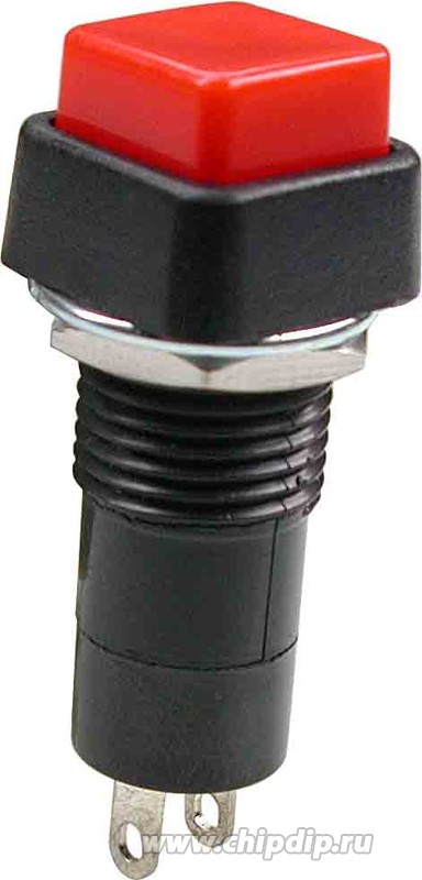

Толя, чем тебе слаботочных кнопки не понравились?🙂 Это кнопка управления сервоприводом. (Одну с запасом взял, для "может пригодится)))"). Там ток мизерный, да и использование их, предполагаю, что будет не частым.
Ну и потом, весь мир юзает ширпотребовские товары, просто надо понимать какие и где можно ставить
Это ты ещё как-то выключатели пропустил....😛

У любого изделия есть маркировка. Просто "авиационные выключатели" это выстрел в небо. Авиационным можно назвать все что угодно. На заборе тоже написано ,а там дрова лежат. Если вы подразумеваете под "Авиационными" смародеренные из музейной или списанной техники которые нужно искать на барахолках и по рукам то даже у них есть изготовитель и так же маркировка.
Поскольку здесь мы обсуждаем, уже избыточно даже касаемо выключателей, проект ультралайта ,а не боевой машины в контексте предоставленных ТСом уж совсем откровенно некачественных китайских выключателей были предоставлены к ознакомлению так же китайские выключатели под "ульру" гуманные по цене но все же выше по качеству.
А так как заявления товарища Артура123 имеют смысл, и по его словам китайским Чшеньженьским выключателям доверять безоговорочно не стоит, рационально рассмотреть "Родные" отечественные тумблера от оригинально изготовителя.

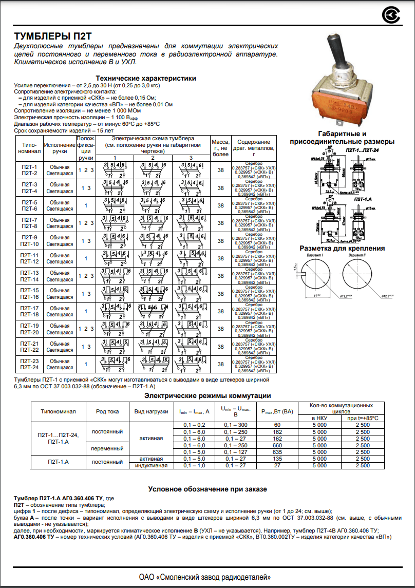

Итак: так как у изделия есть отечественный производитель и маркировка предлагаю вниманию форума
ОАО «Смоленский завод радиодеталей»
Российский производитель и разработчик коммутационных изделий, предназначенных для применения в электрических цепях управления, контроля, сигнализации, диагностики существующих и вновь разрабатываемых
систем вооружений и военной техники, а также в приборах и устройствах.... ОАО «Смоленский завод радиодеталей» – Открытое акционерное общество «Смоленский завод радиодеталей»
1. Тумблеры СЗР | купить в розницу и оптом
2. П2Т-24, Переключатель тумблерный 6А,250В, фиксация светящейся ручки в 1 положении, год 2016, СЗР | купить в розницу и оптом
СПЕЦИФИКАЦИИ ПРОИЗВОДИТЕЛЯ . ИСПОЛЬЗУЕТСЯ СЕРЕБРО КАК В РОДНЫХ!!!!!!

Будьте пожалуйста любезны предоставить номенклатуру, наименование изделия нанесенное на боковой стенке рядом с меткой ОТК дабы люди точно знали о чем идет речь -> могли найти конкретно необходимый компонент -> Найти аналоги по хар-кам и устройству....
P.s Предоставленные в сообщении выше выключатели являются типовым советским изделием выпущенным по советским технологиям с использованием тех же материалов на том же заводе, таким образом являются теми самыми необходимыми комплектующими с теме же хар-ками надежности.

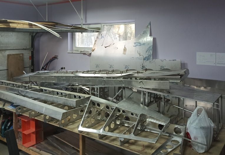

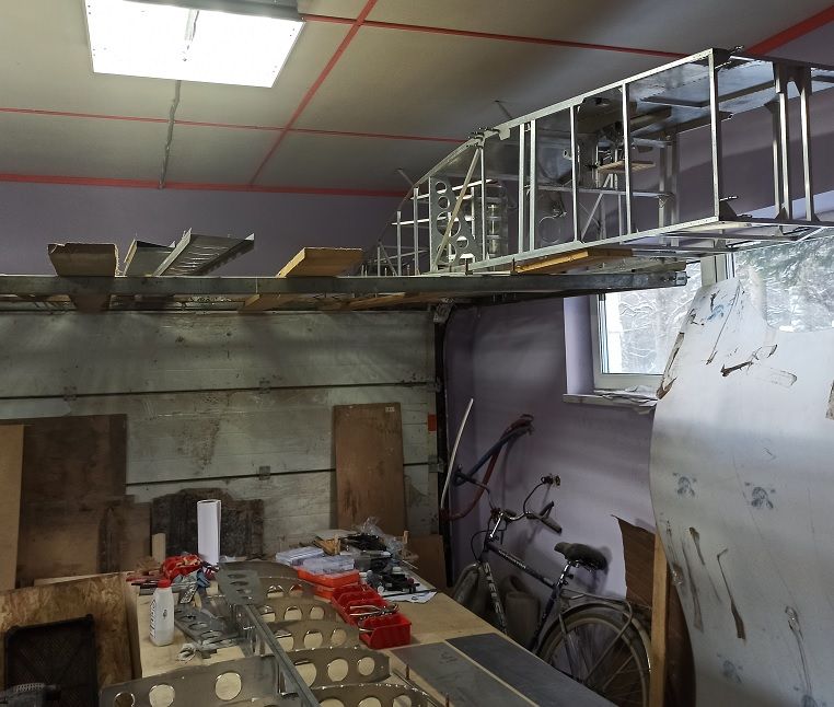

Тем временем…. Достало всё! Собрал в кучу какие-то железки и выкинул нафиг…. 😆
Шучу, шучу😉. Разобрались немного наверху и переложили туда то, что мешает снизу и с чем пока не работаем🙂.

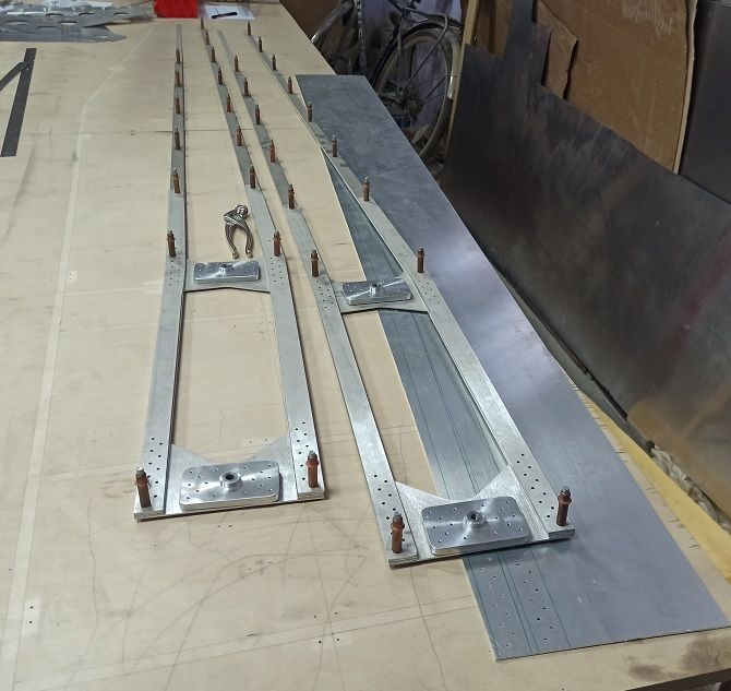

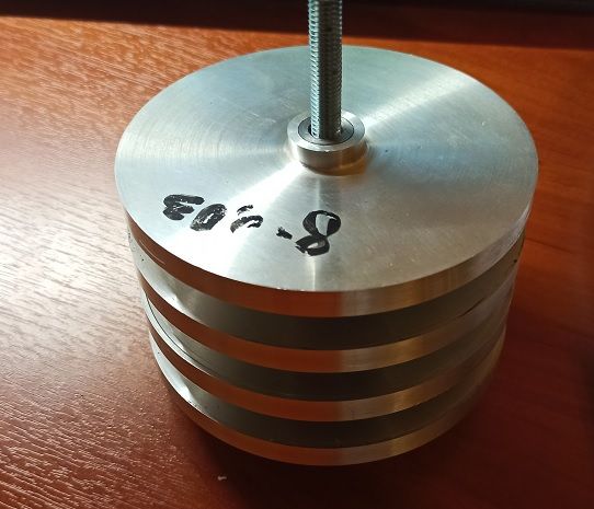

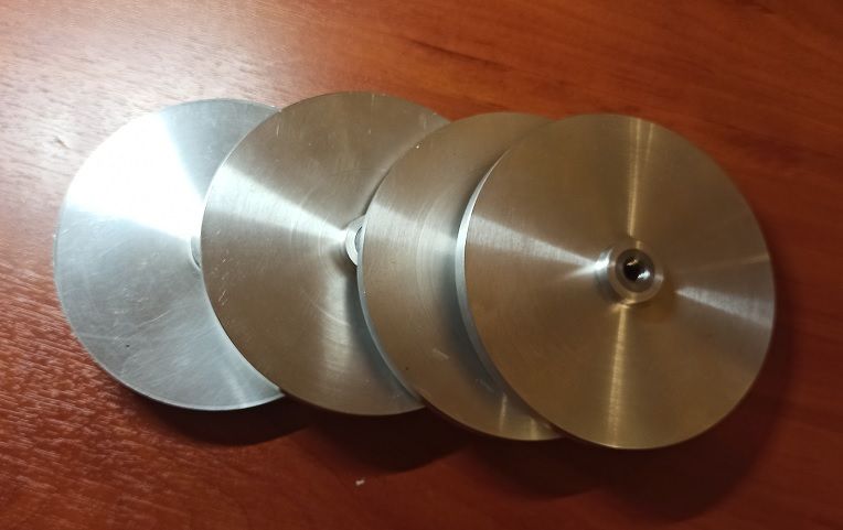

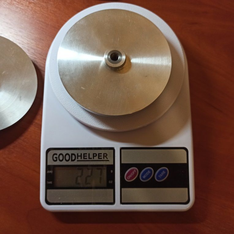

Пришла пора потихоньку приступать к консолям. Для начала нажарили блинов, ведь на голодный желудок начинать работу негоже😛.
Блинчики получились весьма массивные и сытные🤔
А дохтура рекомендуют урезать приём жира, потому последую их советам.

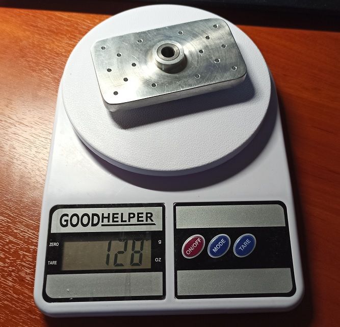

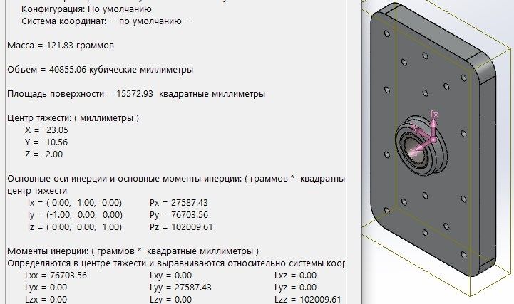

Модельный вес.
На модели отверстие уже боевое в отличии от блинчика на фото, отсюда и разница в граммах.
Примерка.
Ну вот теперь, можно и в расход их пускать😎.
Продолжение следует….
Очень интересно посмотреть на конструкцию лонжеронов крыла с нетерпением жду продолжения если возможно опишите что и как размеры материалы
В процессе буду описывать и показывать, да собственно и сейчас стараюсь это делать.
Модельный вес.
Примерка.

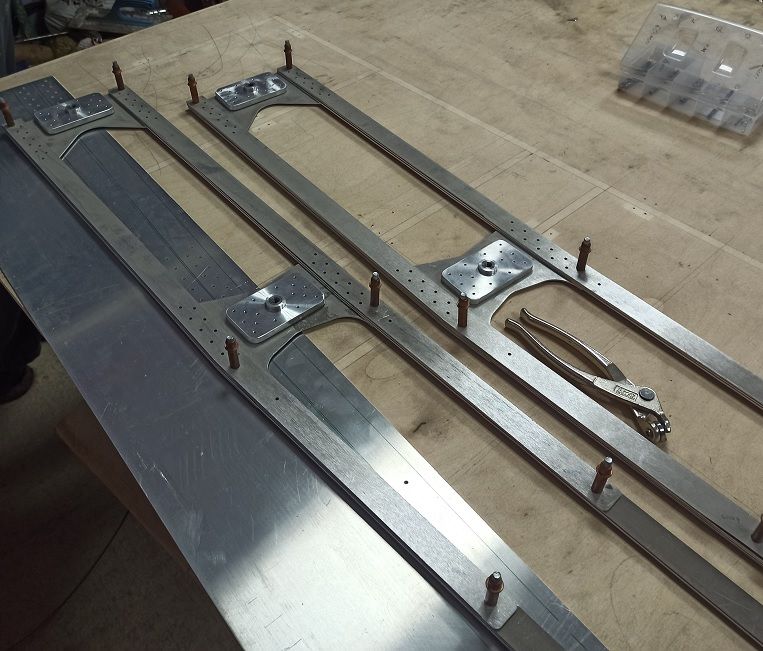

Насколько понимаю блины с одной стороны равные,с другой с выступом? И на фотках это их условные места,но в стенках будут рассверлены отверстия под выступы блинов? Как бы делая эти выступы зоподлицо со стенками лонжерона? Будут ли перевязаны эти блины с лонжеронами или только Приклёпывается на стенках?
Насколько понимаю блины с одной стороны равные, с другой с выступом?
Нет, блины симметричные.
И на фотках это их условные места, но в стенках будут рассверлены отверстия под выступы блинов?
Места не условные, а самые что ни на есть родные 🙂 . В стенках уже есть отверстия под установку, но с неким компенсационным припуском. При засверловке они будут взаимо подгоняться.
Конечно будут, иначе какой в них был бы смысл. Но перевязываются они через стенку, потому там столько отверстий. Всё можно было бы сделать несколько иначе, чуть проще и чуть легче в некоторых местах, но мне показалось, что так будет более унифицировано. В последующих версиях (надеюсь на то, что они будут😉) этот узел скорее всего будет другим, более простым и чуть легче.

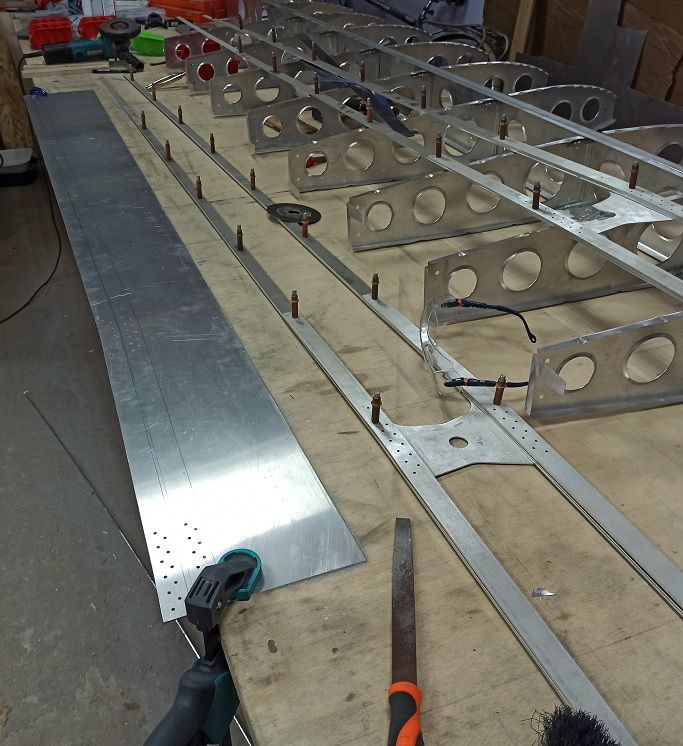

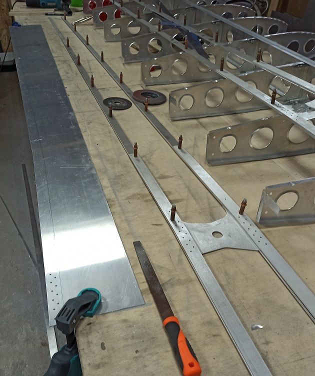

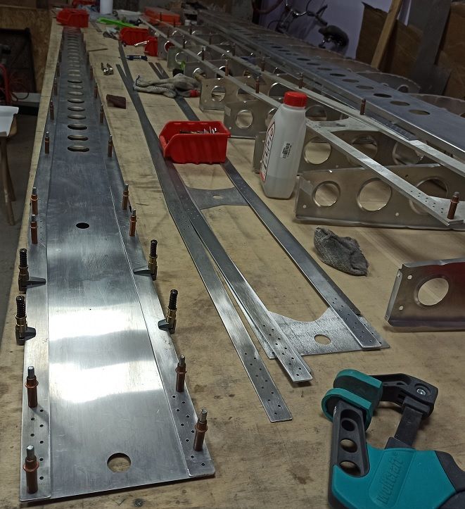

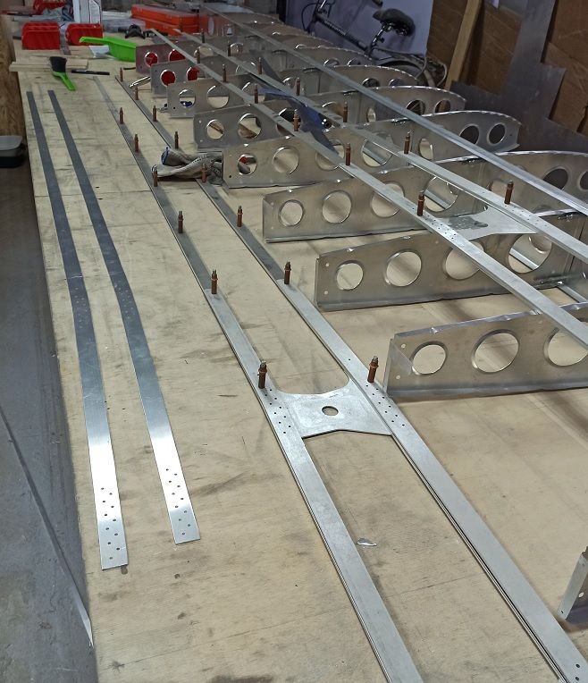

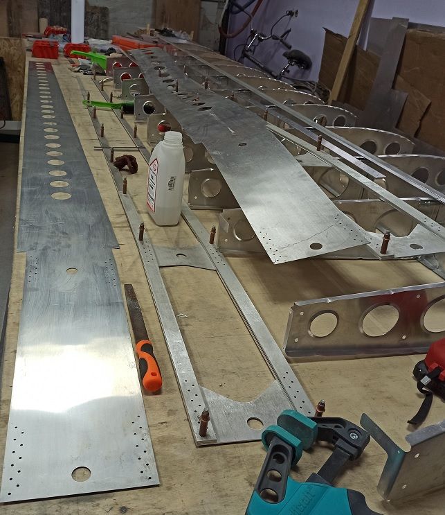

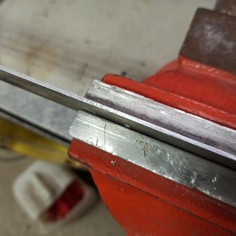

А вот и продолжение.

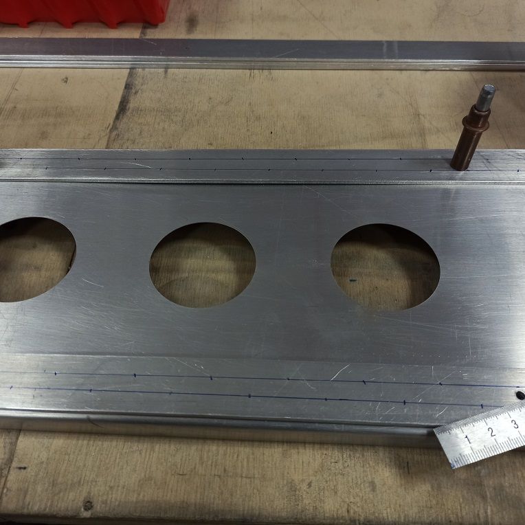

Допиливаю недостающие полки.
Болгарин с отрезным, а потом с клт и вуаля... + 2 пластины для полочек.
Протирка стенки и зачистка торцов.
Далее зачистка пластин полок. Тщательно и аккуратно зачищаем все кромки напильником удаляя все заусенчики, рытвины, шагрень после плазмы и прочие дефекты. После напильника прохожу лепестковой щёткой скотч-брайта. Все поверхности должны быть гладенькими и подушечка пальца должна скользить по поверхностям как по попке младенца😉. Это нужно и для эстетики (чтобы во время работы случайно не пораниться), и для обеспечения прочности при эксплуатации (убрать все возможные концентраторы напряжений). Все углы обязательно скругляем. На фото хорошо видно поверхность до обработки напильником и после.
Потом приладка самых длинных пластин будущей полки. Они же пластинки №1.
И их разметка.
Забегая вперед, хочется остановиться на отверстиях в полке. Когда отдавали файлы на плазменную резку, ограничились только, так называемыми контрольными отверстиями, на которые впоследствии будут сажаться нервюры. На момент заказа, казалось всё очень дорого, тем более что сама врезка стоит дороже чем проход луча, но, видимо не стоило так жаться (хотя на тот момент денюжков совсем не было и по сути, хорошо, что нарезали хоть так). Теперь, с учётом полученного опыта, стоило бы, наверное, поднакопить побольше, чтобы изначально пробить все отверстия. Уж больно много времени убил на разметку, а потом и засверловку отверстий. Тогда как после плазмы нужно было бы лишь рассверлить отверстия под заклёпку за один проход.
