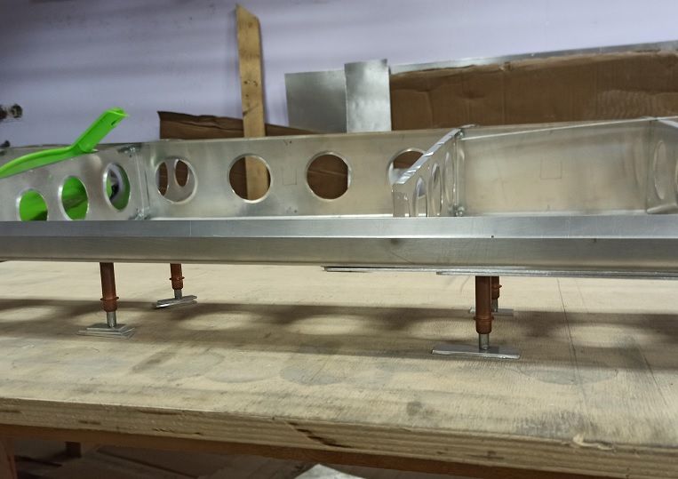

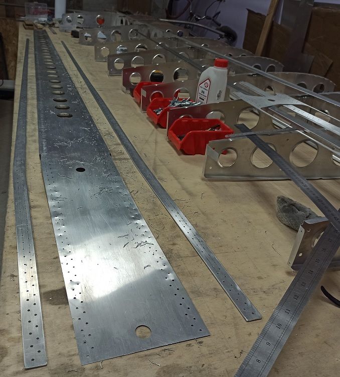

Кстати, обратили внимание, что на крайних двух фото стенка лонжерона уже согнута?).
Так вот, я опять отличился))). Когда гнули стенку, не правильно выставил линию гиба и одну полку бахнули меньшей ширины чем надо было. 15мм в место 17мм. Как следствие изменилась и высота стенки. Теперь придётся портить красоту и видимо переколачивать уже вручную киянкой. Обидно конечно, но что поделать…

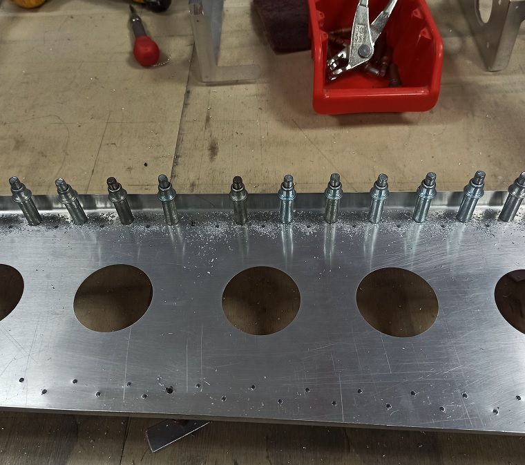

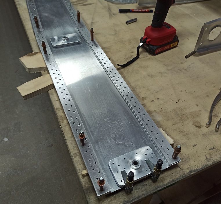

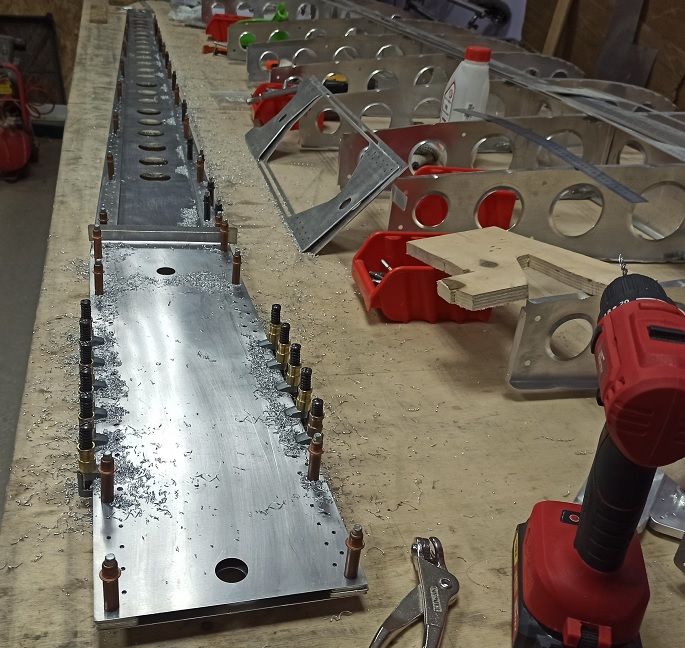

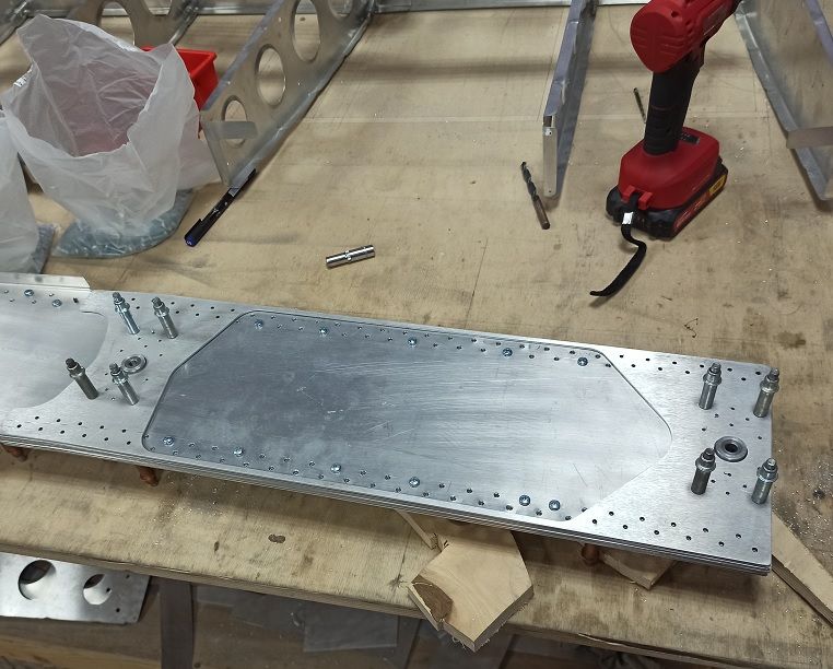

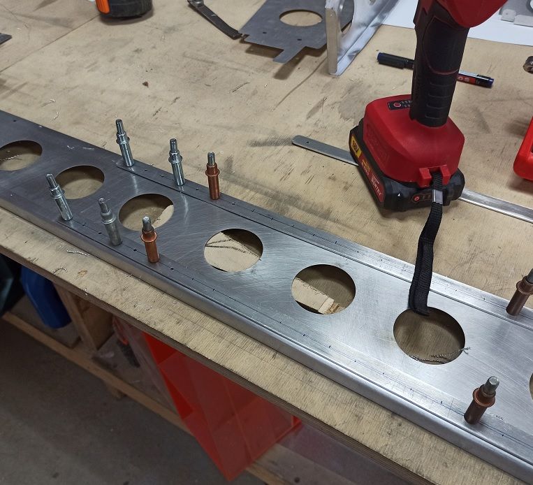

Итак, после разметки пошла засверловка 2,5мм., под серебристые клеко 3/32.
Разборка, очистка от стружки, в том числе и рабочего места, а также снятие фаски и заусенцев в местах сверлений с двух сторон.
Опять сборка, но уже установка всех необходимых пластин. Всего их 4 штуки. Мы помним, что контрольные отверстия есть на всех пластинках и стенках. На них и собираем.

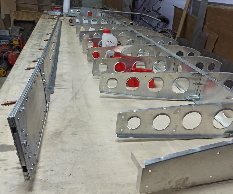

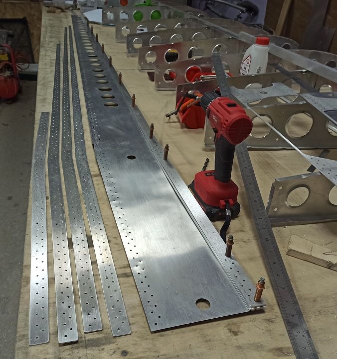

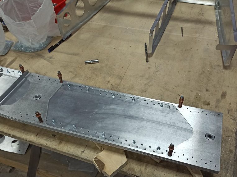

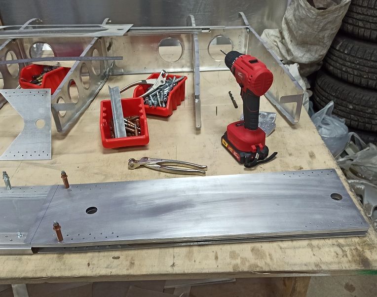

На этом фото видно, что длина у пластин разная. Она собственно и должна быть разной, но не такой конфигурации. Так как некоторые пластины пришлось дорезать руками, а максимальный размер полосы 2мм которой удалось разжиться был только 2 метра (благо магазин «Прутки.ру» пошёл на встречу и отрезал 2м. Обычно этой толщины, да и остальных, если не ошибаюсь, они режут только 1м. Специально ждали партию из которой можно было отпилить такие куски). В общем, теперь придётся перестыковывать и наращивать кое где длину. На ровном месте наберу некоторый лишний вес, но деваться некуда.

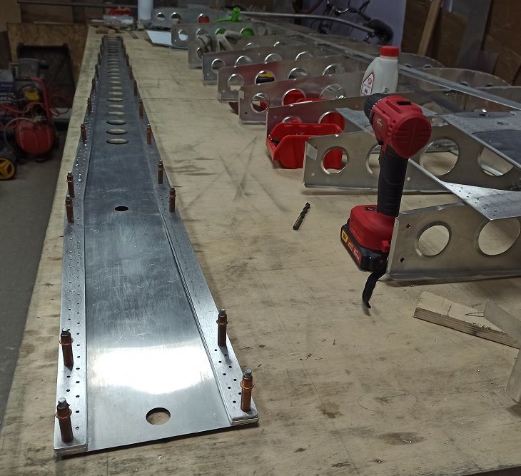

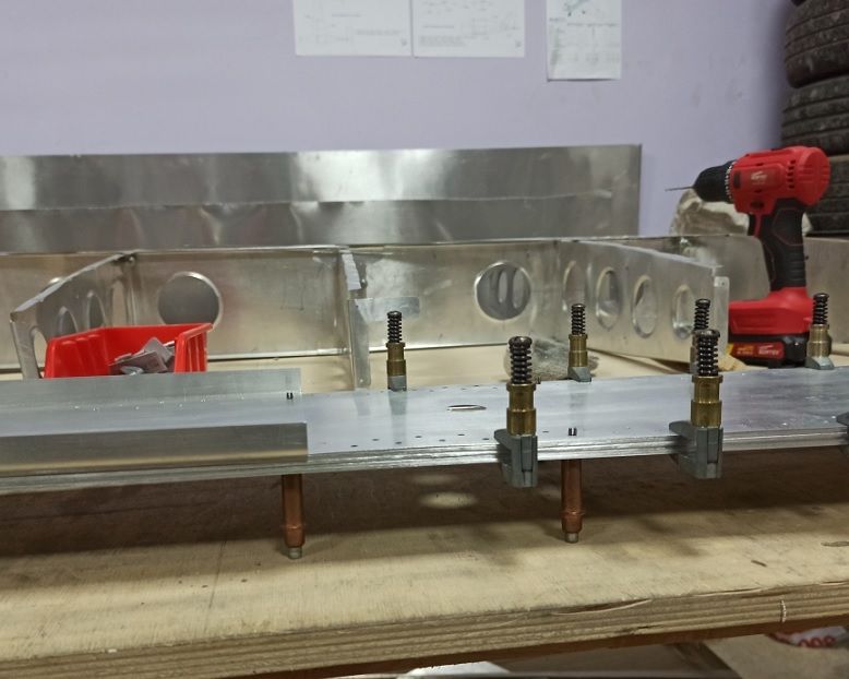

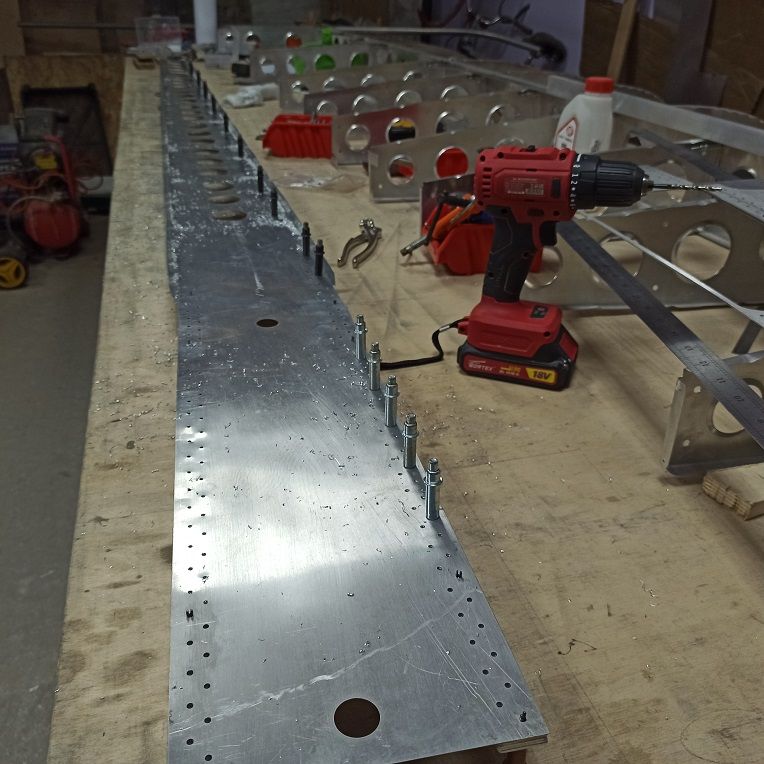

Далее переворачиваем и выставляем в уровень подкладками из обрезков.

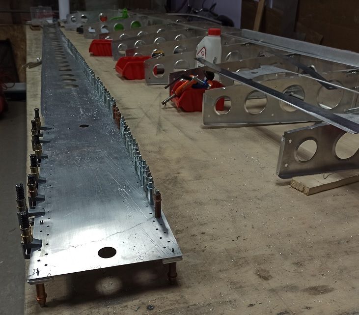

И засверливаем уже сквозь весь пакет.

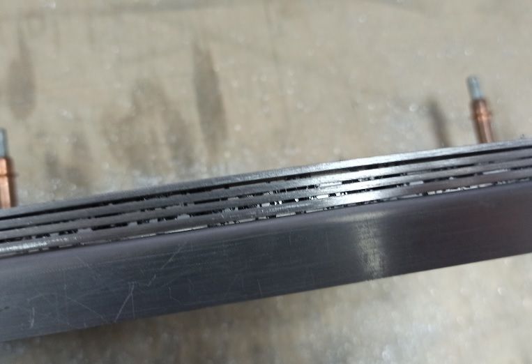

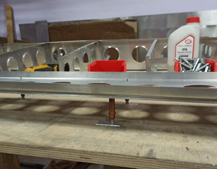

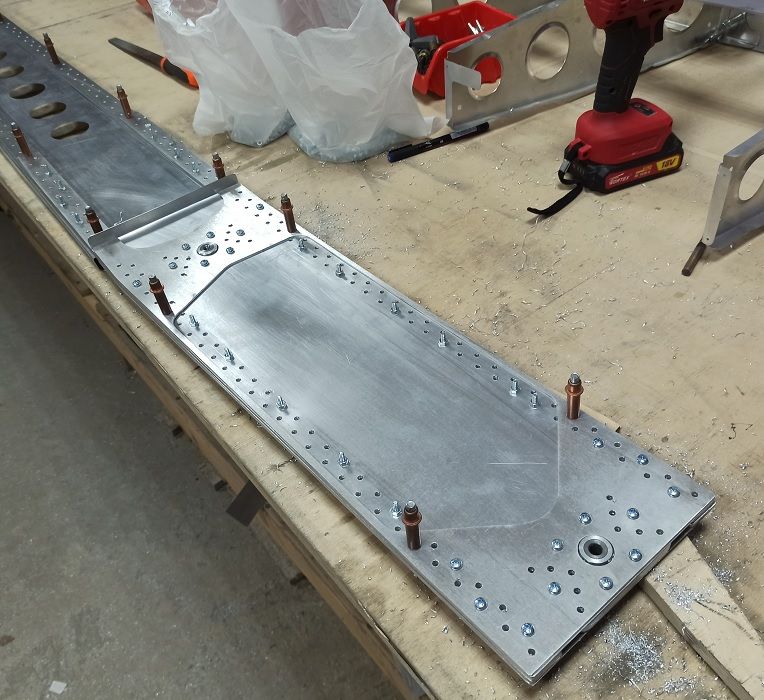

А вот и наглядная причина, почему нужно регулярно разбирать и чистить. Видно, как стружкой распёрло пластины.
Поэтому опять разбираем, всё чистим и проходимся по отверстиям.

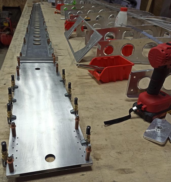

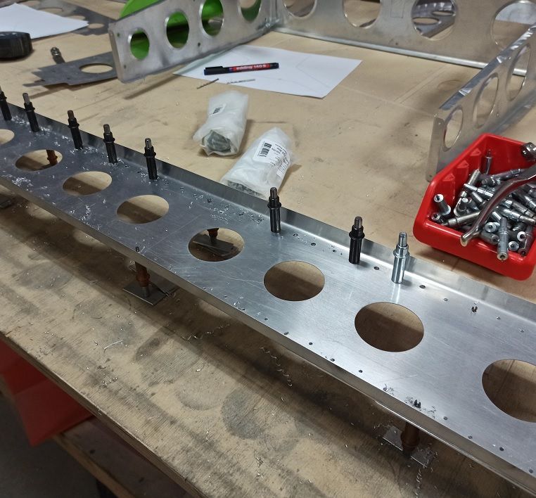

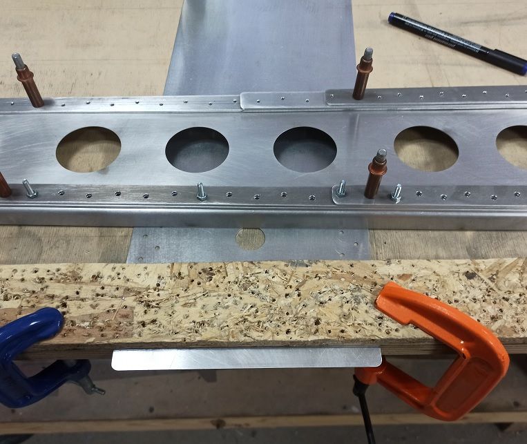

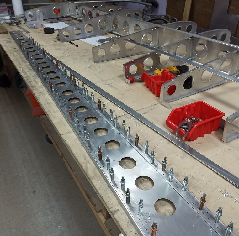

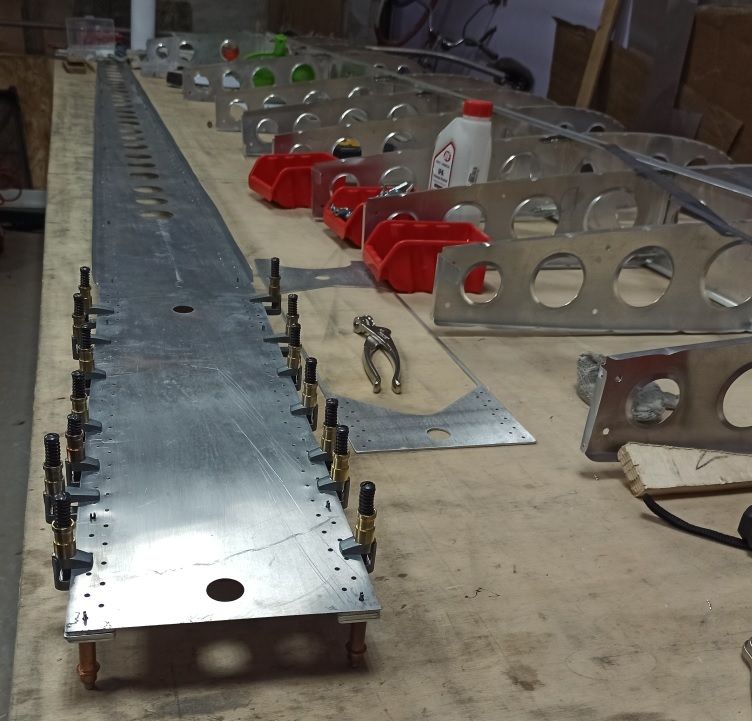

Потом опять всё собираем😛 и засверливаем уже боевым сверлом 4,1мм под заклёпку. Видно "клеко" 5/32.

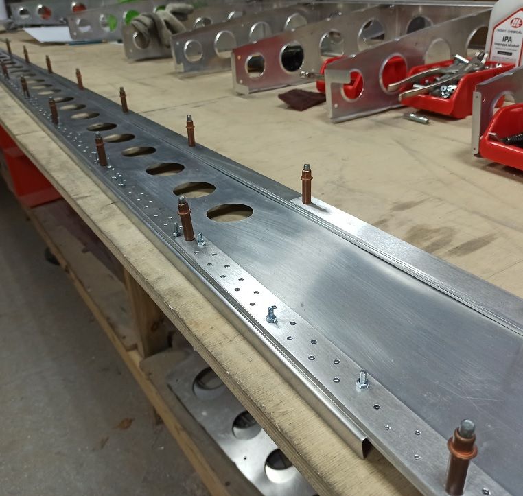

Дальше что делаем? Правильно, опять разбираем и чистим🤣.
И собираем в зад😆.

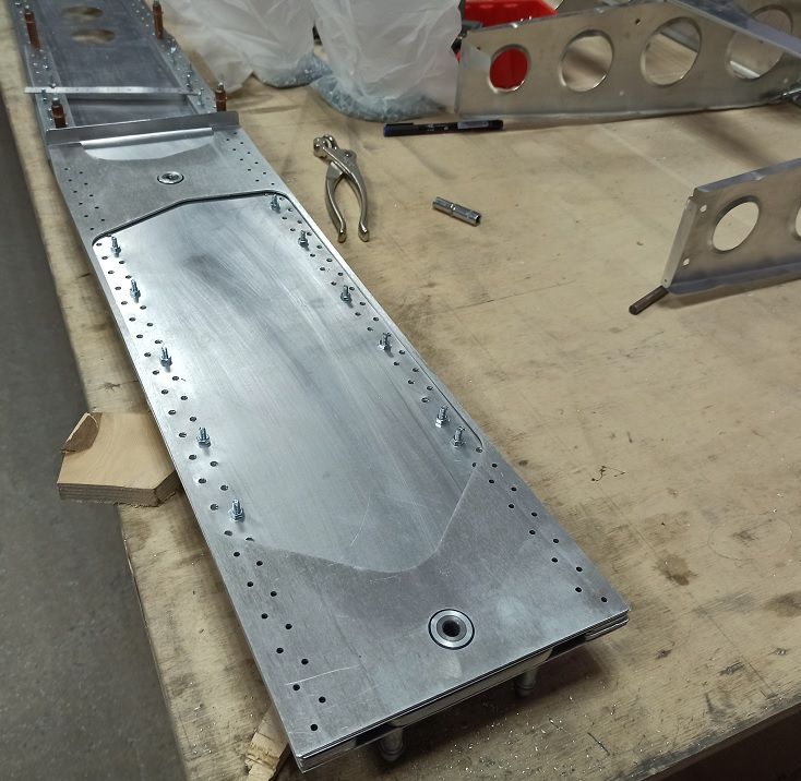

Так как чёрных зажимчиков у меня сильно мало, пришлось прикупить винтики с гаечками М4, чтобы сделать временную сборку. Возни конечно добавилось, но «клеко» сейчас стоят просто каких-то не мыслимых денюх.
На сим пока всё, рук не чувствую. И это только одна полка, а впереди ещё 3 штуки😵.

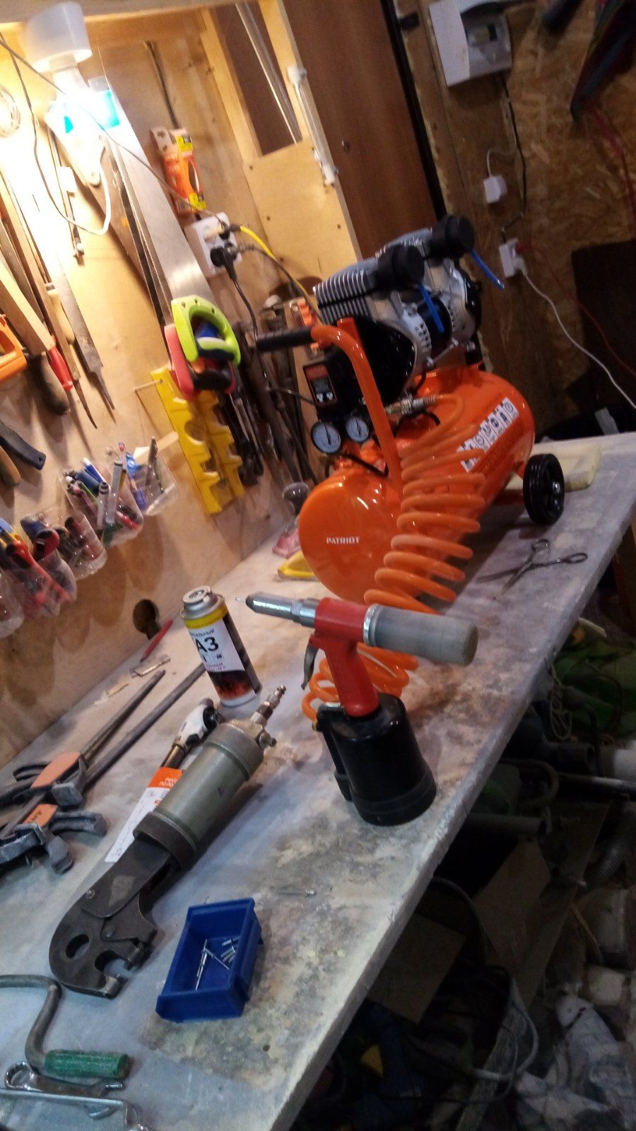

Таки, судя по количеству заклепок, на лонжероне планируются вытяжные?
Да, будут вытяжные. Никак не влезает целиковый лонжерон в машину, хотя трубы и уголки 3_х метровые возил. Уже и заклёпки ударные нашли (спасибо друзьям и их товарищам), но не судьба видать. Тем более, что так и планировалось изначально. Идеология такова, чтобы собрать самолёт можно было из не дефицитных материалов.
И собираем в зад😆.

Что то обычно уголок приклепывпется к стенке плоской и компенсирует всё при склепке, выходит ровная высота.
Что то сложная конструкция у вас. Надо подумать ещё.
Я вот думал у меня композитный лонжерон сложный, теперь успокоился))
Когда приклёпывается уголок, то да, отчасти компенсирует, если склёпываемый предмет лежит на ровной плоскости и так же засверливается, а потом ещё и клепается. Если сам уголок прямой (а он таким бывает очень редко, особенно если длинный). Но это в случае с уголком. У меня же...
...сложная конструкция у вас. Надо подумать ещё.
Никогда и не позиционировал аппарат как простой. Наоборот, всегда говорю, что сложный.
Алексей, у вас однозначно сложнее, во всяком случае для меня 😉 .

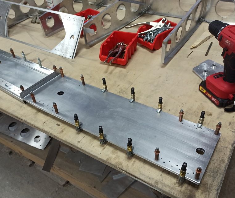

Руки пока не отошли, но работать смогли, хотя косячили регулярно🤐. Поэтому сломал всего 4 сверла, против вчерашних двух😆. А работаю всегда очень аккуратно без излишних давлений и нажимов, с фиксацией положения руки и без проскакивания сверла сверх нужного. Сказывается наборный пакет и как следствие не полный вывод стружки наружу (имеющимися средствами не получается обеспечить полный прижим), не смотря на плавающие движения «шуриком».
В общем, буду и дальше грузить мало отличающиеся между собой картинки😏. Жена во всяком случае, не заценила. Три дня работы, по фото как один. Железки, железки, железки….🤣.
Ладно, вернёмся к нашим/моим баранам😎.

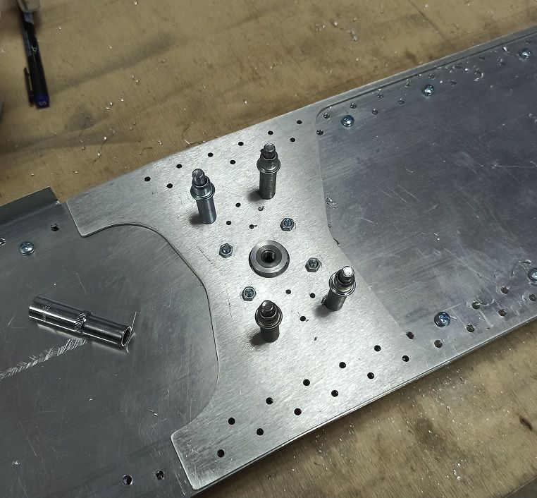

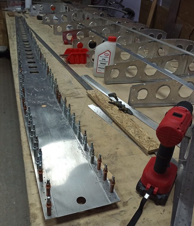

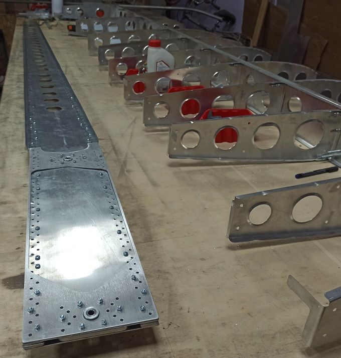

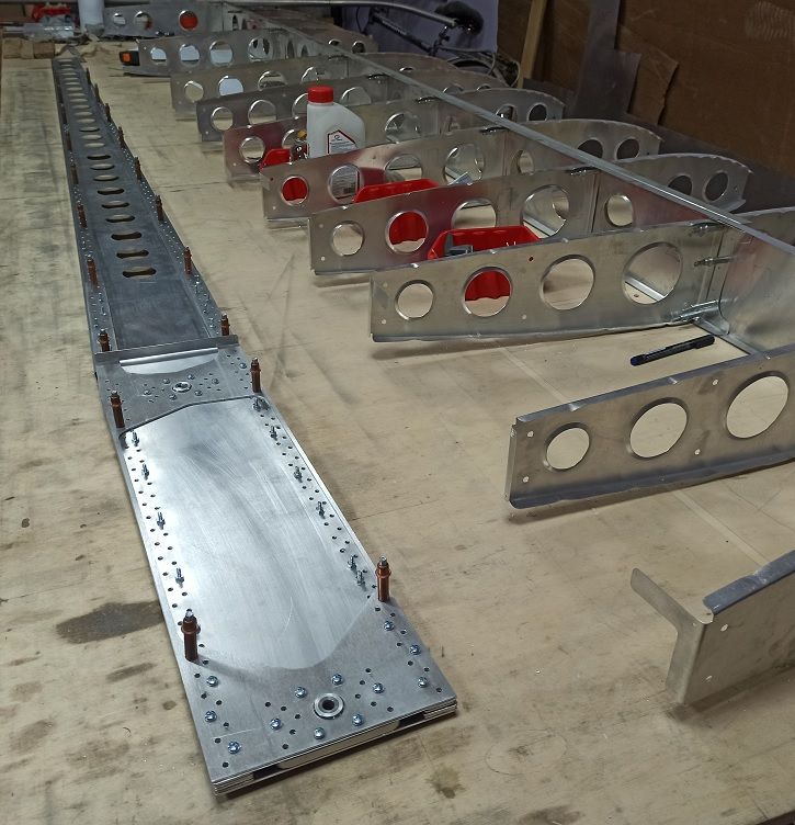

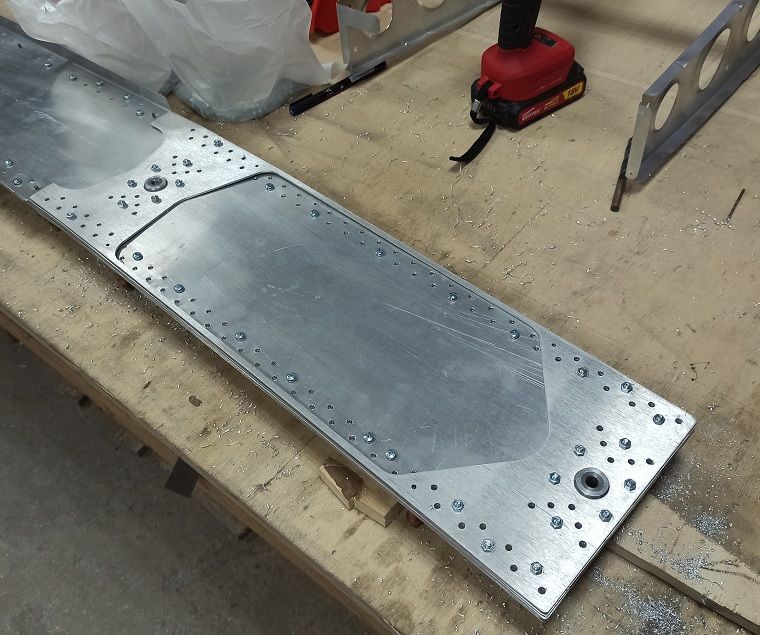

Засверловку второго пакета полки пропущу, так как по вчерашнему дню, надеюсь, было всё понятно. Потому быстренько сварганил имитатор корневой нервюры, чтобы не доставать для примерки «боевые». Они там основательно замотаны в стрейч-плёнке и достать их, это обречь на покрытие пылью. А их время пока не пришло и придёт ещё не скоро.

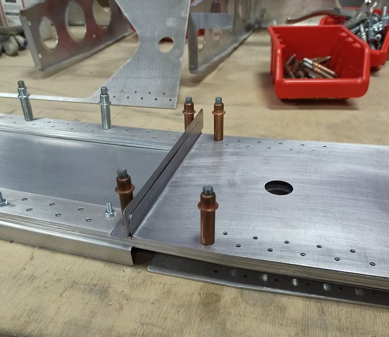

Примерка доп. стенки.
Подгибка подручными средствами, с помощью какой-то ушатаной дощички, струбцин, киянки и какой-то матери😛.
А здесь как видно, на будущий лонжерон напали термиты, еле отбился щёткой и совком😎
После такого дела, можно и блины достать, раз опасность миновала😏.

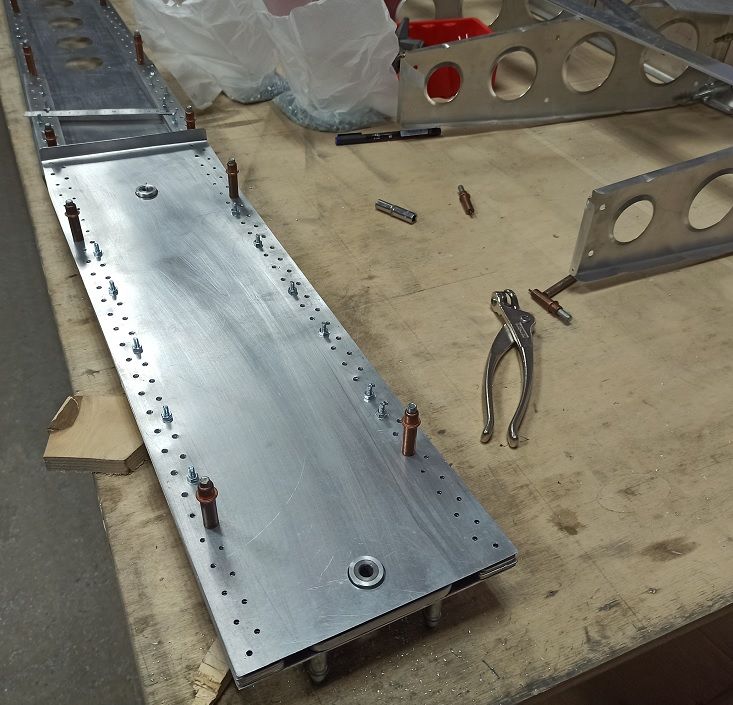

Засверловка доп. стенки.
А теперь примерка накладки.
На такую толщину пакетом, без кондуктора сверлите ручным инструментом? Я бы побоялся. Всегда стараюсь свести на минимум, доверие к опыту и сноровке, и больше к базам, приспособлениям, инструментам, разметкам и т.д.
Гаражная ж технология, какой кондуктор.... Хорошо хоть так есть где и чем. За это, если честно не переживаю. Много других вещей от которых голова пухла и пухнет. Червяки сомнений только множатся, добавляясь к мукам творчества. Хотя крайние уже практически не грызут (с ними стало как-то проще воевать). Стараюсь идти по плану, а новые решения которые кое-где возникают, модернизируются и складываются в новые папки. Их не много, но они есть. Иногда приходится править и на ходу, но это тоже сильно редко.

А вот и блинам досталось 😉 .
Теперь почти то же самое, но без мусора, на сколько это возможно. Почти готовый лонжерон😛. Осталось только дорезать маленькие фрагменты полок на кончики (не хватило длины как вы помните), перестыковать их накладками, всё почистить, подравнять, загрунтовать и можно клепать😆. Ах да, приклеить ещё декоративные накладки, но это уже потом.
