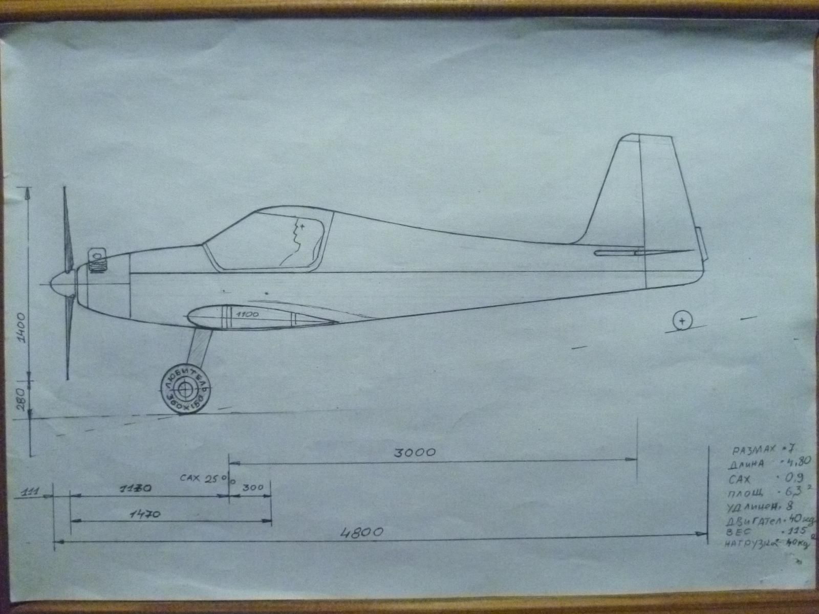

Так если оттолкнемся от месье Коломбан и воткнем двигатель тяжелее на 18 кг,не меняя сильно габариты планера,то да бы вписаться в центровках, придется двигать крыло и пилот вперед,а не наоборот - отдалять их от винта.И вот что выходит (грубо)у меня:
Воткнуть безредукторный Лифан туда как раз не проблема. Проблема спроектировать так что бы он таскал самолёт с пилотом не на последнем издыхании. А для этого сильно большие размахи нужно поджать, потому как вес растёт от таких разбросов очень стремительно и может получится так что без угольных полок и прочих хитрых решений уложится в желаемый вес будет не возможно. А центровку весьма легко посчитать, зная веса хотя бы в первом приближении.

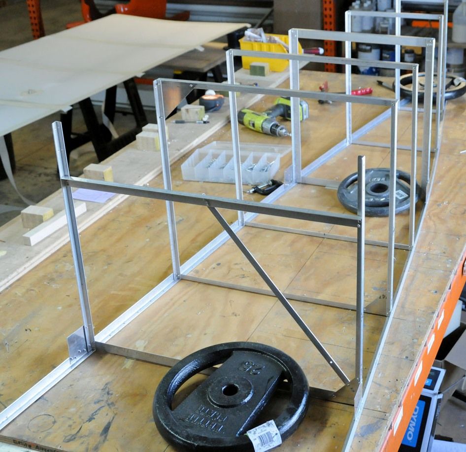

Но вот желая сэкономить в массе и применить в ферме расчалки, пока не могу себе представить последовательность действий для их применения к примеру в такой ферменной конструкции хвоста.
С уголками - понятно, однозначно и опробовано. А расчалки прикольно, но все взаимоувязано с жесткостью и одинаковым натягом. Где то больше, где то меньше начнется такой кавардак, что , такую ферму без конкретного стапеля уже не соберешь. У меня 2месяца с хвостиком был вынос мозга при натяжке трос плоского крыла на "Пилигриме". А тут в добавок 3Д.  :-?

ХboX   Не  парьтесь  с  проволокой, это  вчерашний  день, стройте  всё  из  уголков  и  профилей  и  всё.
Нет, ВП  имел  ввиду  плоские  ленты  приклепанные  крест  на  крест.  Кстати  по  технологии  сначала  делаются  боковинки, а  потом  они  при  помощи  шпангоутов  собираются  на  стапеле.  В  Вашем случае  всё  может  пойти  несколько  сложнее  т.к  боковинки задают  форму  фюзеляжа, а  плоское  основание  задает  строительную  линию. 😉

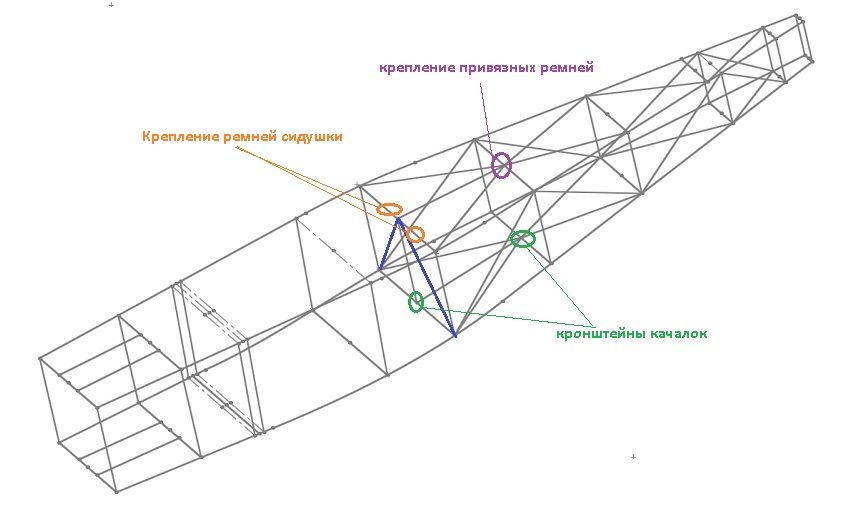

Смотрел, смотрел на эскиз, что то и вправду много всего торчит, хотя вроде и ничего лишнего. Может кто что подскажет, где можно убрать или наоборот добавить, на ваш взгляд. Рассматриваем сейчас только заднюю часть фюзеляжа, передняя будет зашита листом, по этому там добавится не много и она пока ждёт своей очереди...
какие будут предложения?

Есть такое ощущение. Почему то даже и в голову не пришло так попробовать 🙂, надо будет прикинуть технологию сборки с лентами, хотя у меня почти те же ленты (одну полку уголка предполагалось подрезать до 5-7 мм.)

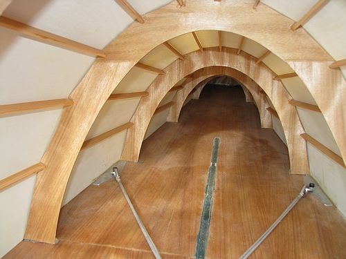

На Вашу картинку все точки крепления ремней не на месте.Для нишу 115 кг. такое расположение есть непозволительное расточительство.Ферму не надо начинать с хвоста.При столкновение с препятствием, спасет вас та част фермы что меж мотором и спинкой,остальное  живет своей жизнью. Продольные уголки должны быть толще чем поперечные и раскосные.Тонкая обшивка для прочности кокпита(от мотора до спинкой)в отличие от хвостовой части, ничего не даст ,без разницы чем будете зашивать,лучше применить ферма-кокпит из четырех продольных труб достаточного диаметра, но без излишества.Либо продольные уголки усиленные и поперечный набор почаще.
На фото ниже эти тросы кажется держат ремня.
    31,3 КБ · Просмотры: 240
А где же они по вашему должны быть? Мне видится именно это место идеальным, так как ремни по достижении шеи как раз расходятся на нужную ширину, возможно ошибаюсь.
А откуда тогда возьмется жесткость? Зашивать эту часть предполагается тряпкой, был бы дюраль, раскосов бы не было.
При столкновении с препятствием спасёт только удача и счастливая звезда 😉.
