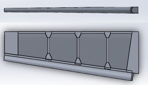

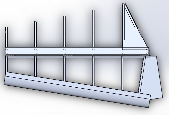

В стыках с нервюрами сделать "разбортовку" и вместе с лонжероном они (нервюры) всё и возьмут, посчитать только надо.
Боюсь что будет весьма сложно сделать такие загибулины при высоте в 50мм., не говоря уже о 30мм. при длине в 1000мм. Потому и хотелось использовать относительно простой гиб, да и откровенно говоря присутствуют сомнения что этого достаточно...
В процессе прорисовки руля высоты, возникла идея повесить его на фрагменты рояльной петли, а для облегчения р.в. в целом в качестве работающего лобика использовать переклёпаный своеобразный короб с мембранами из листа одинаковой толщины, к которому через подсечки подклепаються и нервюры р.в. в таком случае при самом плохом раскладе вес пера р.в. получается не более 900 грамм.
Правда терзает еще один вопрос. Если уж делать на рояльной петле, то может имеет смысл и уменьшить высоту лонжерона к концам, но это несколько усложняет технологию, так как в корне высота всего 50мм, а к концу 30 и загибать загибулины будет не так приятно как на 50мм. Автоматически в таком варианте возникает не большое V оперения.
Изначально предполагался классический руль, но вес мне его не нравится, да и деталей много лишних.
Вот собственно кто какие мысли выскажет.
Схематично накидал в Painte так как пишу с работы, а здесь Солида нет.
Олег, идея твоя понятна, хотя на представленном уровне и представляется несколько корявой - прикинь конкретные сечения и скорректируй.
Но написал я не ради этого, а замечание состоит в том, что заставлять рояльные петли работать на отрыв заклепок и на руле и на стабилизаторе - неправильно: куда лучше клепать петли к стенкам как лонжерона стабилизатора, так и РВ - тогда петля будет в "стоячем " положении, а заклепки заработают на срез, т.к. лобовая сила, действующая на руль, куда меньше, чем вертикальная.
Владимир Павлович, спасибо за замечания. Я помню как мучил вас на предмет этого вопроса еще на форуме авиамастера 🙂. Имел в виду саму идею, а петли да, будут на вертикальных стенках.
Попробовал прорисовать пару разных вариантов р.в. с уменьшающейся высотой лонжерона к концу и постоянной высотой, что то ни одно ни другое не понравилось, представил как в жизни придётся ловить все эти градусы, делать разные приблуды и представил корявое изделие на выходе 🙁, начал подумывать о простом прямоугольном г.о. с одинаковыми нервюрами, углами и пр. Наверное придётся отчасти пожертвовать внешним видом и склониться в пользу технологичности :-?

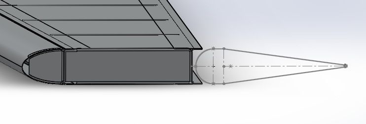

Кто нить подскажет на сколько примерно мм. должен быть нахлёст ткани для хорошего проклея? Понятно что можно примерно посчитать, но ...
И второй вопрос. На сколько критична правильная щель (зазор) в случае с Р.В. и стабилизатором, а точнее между ними, учитывая что высота стенки лонжерона весьма малая.
Попытаюсь пояснить что конкретно имею в виду.
Если расположить лонжерон стабилизатора как на рисунке (кажется что по логике так и должно быть), то придётся делать дополнительную накладку на полки большей ширины для хорошего проклея обшивки, а что если развернуть полки раскрытой частью в сторону полёта? На сколько плачевно это может сказаться на аэродинамике и возможно всё же стоит пожертвовать неким весом во благо правильного обтекания? :-/
Олег, если сделаешь нахлест миллиметров на 40...50 - будет вполне равнопрочно: здесь все определится не прочностью клеевого шва, но возможными непроклеями.
Здесь не один вопрос задан - и ответ, соответственно, не один.
     Форма щели между стабилизатором и РВ скажется на характеристиках крайне мало, скорее, незаметно. Повсеместно делают        круглую заднюю кромку стабилизатора и круглую же переднюю кромку РВ ( обе из труб) - и горя не знают. На пилотажных самолетах (тот же Су-26 и пр.) перед элероном находится  стенка  заднего лонжерона, образуя щель, форма которой соответствует твоему предположению - тоже все прекрасно.
    Однако, представляется, что твои опасения насчет нарисованной конструкции - беспочвенны, т.к. тканевую обшивку надо не только приклеить к внешним поверхностям полок лонжерона, но и обернуть вокруг задней кромки стенки и заклеить по внутренней поверхности. Надежность приклейки в этом случае возрастет очень значительно, т.к. само оборачивание вокруг кромки воспримет уже бОльшую часть нагрузки - достаточно убедиться, что любая обивка мебели осуществляется только с перегибом ткани через кромку.
Примерно так и думал, но так как с тканью дел не имел, решил подстраховаться. Пластинка, которая по верх полок нарисована, как раз 45мм. почему то даже не сообразил что ткань обернётся вокруг лонжерона, а следовательно площадь склейки приличная получится и можно от этой самой накладки избавится, а это уже почти 200гр.
Да, здесь немного не правильно сформулировал вопрос, как всегда коряво изъяснился, но ваш ответ отбросил всякие сомнения.
Спасибо за ответы на казалось бы глупые вопросы 🙂.
Просто хочется перестраховаться и не нагнать лишнего веса. Пытаюсь учесть каждый грамм.
Мало того - при таком оборачивании можно стянуть приклеенную ткань с каркасом с давлением хоть несколько атмосфер - хочешь, клещами, хочешь струбцинами на подкладках: тогда непроклей фактически исключен.

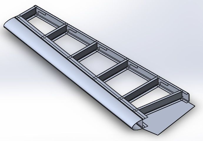

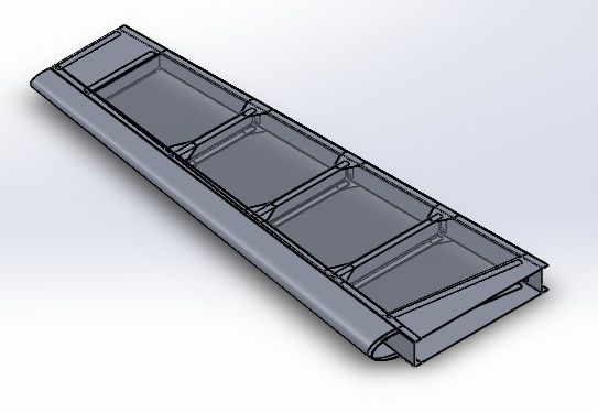

Всё таки классика наверное побеждает. Половинка стабилизатора потянула на 1100 гр. правда это еще без кронштейнов навески стабилизатора и руля, они добавят еще примерно 200 гр. плюс переклёпка двух половинок еще + ~70 гр. В общем красоту очевидно удастся сохранить и даже извлечь пользу 🙂.

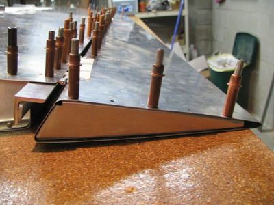

Попробуйте пересчитать на свои размеры такую схему. Цельнометаллическую, Д16Т 0,5мм. Передний лонжерон чуть дальше полуразмаха и там же одна нервюра. Вес будет примерно такой же.
    49,7 КБ · Просмотры: 223
Любитель  наверно  ещё  более  легкий  стабилизатор  вышел  бы  цельноповоротный,  однако  о  ценности  деталей  ХО  начинаем  вспоминать  при    определении  центровки аппарата, легкое  ХО  всегда  можно  чуть  подгрузить.
Петр, а у вас передний лонжерон не идёт до конца, а то по фото так и не понял, хотя уже и в ветке вашей покопался?
Цельную обшивку я прикидывал, получается примерно на 600-700 гр. тяжелее, если только 0,3мм., тогда вес такой же. Здесь на форуме ребята вроде продавали, но пока не решил на сколько это оправдано :-/.

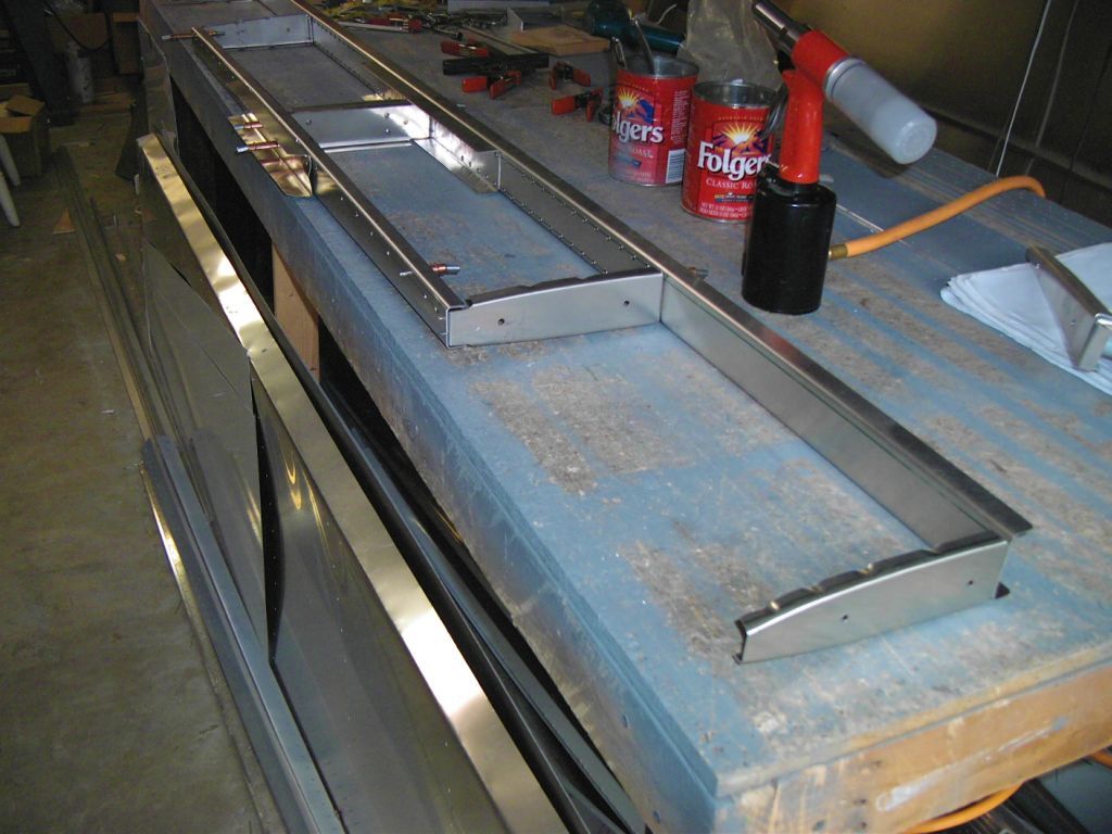

Фото каркаса Тэчера.
... И руль высоты у него висит на рояльной петле . Треугольная коробка (в сечении), вообще без лонжеронов. На маленькой фотке - элерон ,немного другой формы, но такой же конструкции.

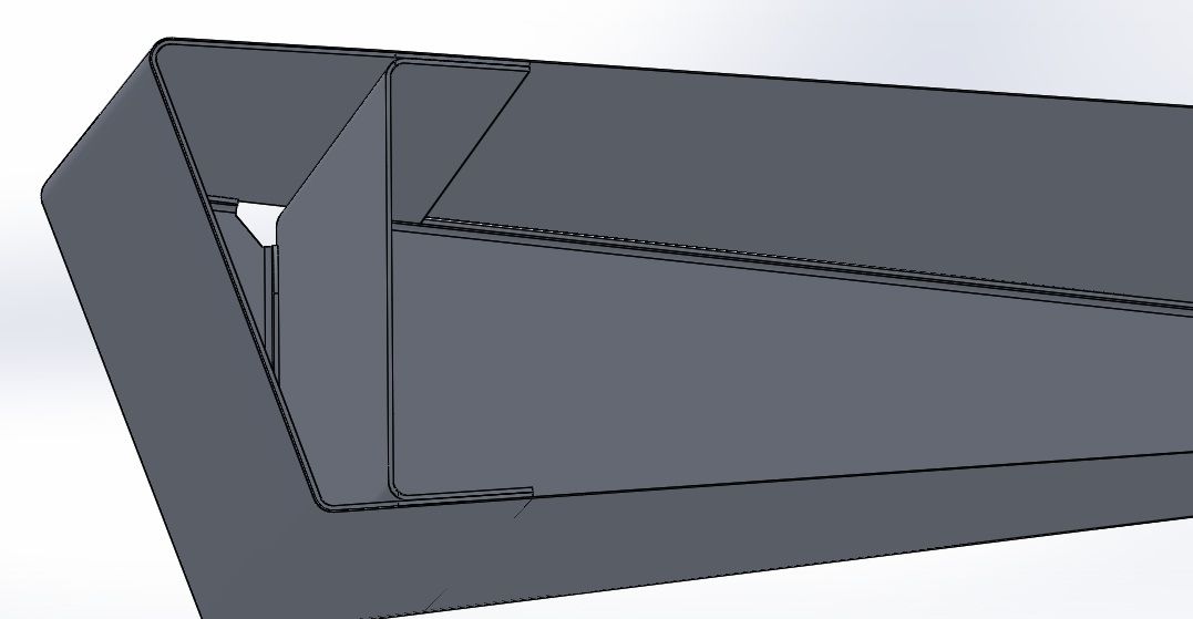

В очередной раз всё поломал и наконец таки пришел к консенсусу с самим собой, что касаемо Г.О.

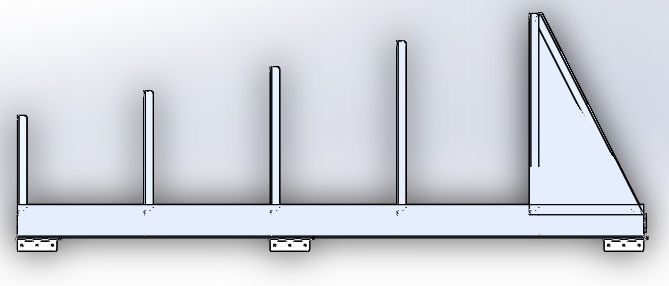

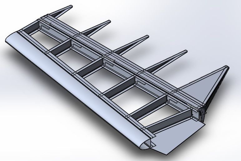

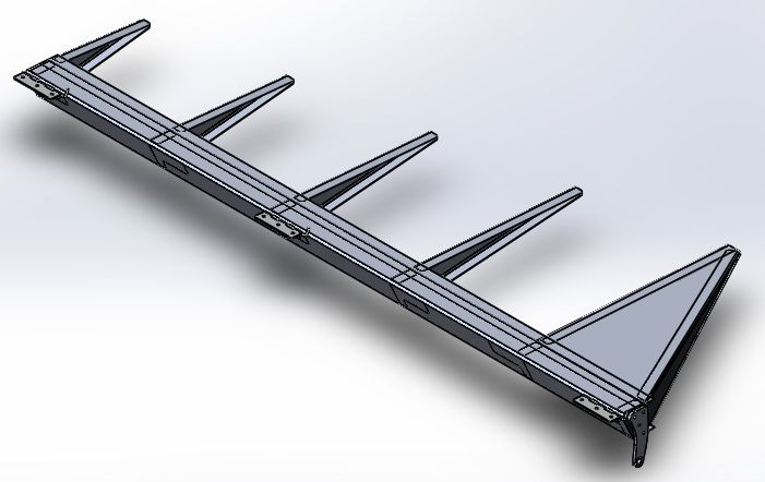

Захотелось упростить до предела и остаться в намеченном весе и оно таки вроде получилось 🙂.Одно перо Р.Н. со всей требухой и обшивкой (исходил из 0,4кг./м^2) - 0,93 ~ 1,0кг. Одна половинка стабилизатора с навесным и прочей мелочью - 1,28 ~ 1.3кг. Следовательно в чистом и собранном виде Г.О. - 4,6кг. - 1,15м^2. Хочется надеяться что в жизни получится чуток легче, или хотя бы во всяком случае не тяжелее "пластилинового" 🙂.
Обшивка и задняя кромка на р.в. не отображены.
    40,7 КБ · Просмотры: 225
    34,2 КБ · Просмотры: 224

Докину сборку... Выглядит массивно 😛
    59,6 КБ · Просмотры: 215
    29,7 КБ · Просмотры: 208
а противофлаттер где ?
Противофлатер предусмотрен (наподобии Яковлевского "молотка"), но на модификации с маломощным движком и весом пустого до 115кг не предполагается, так как скорости не те (а добавлять лишний килограмм совсем не охота). При надобности самолет без труда можно будет модернизировать под более мощный движок со всеми вытекающими, правда уже в классе ЕЭВС.
