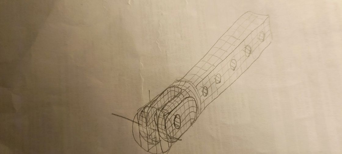

Предполагал, что на фюзеляже ушки будут подогнуты, а на мотораме прямые. Так их проще будет упрятать под капот и головки болтов не будут торчать. Все уши в одной плоскости, так что заводить мотораму можно будет либо снизу, либо сверху.
Олег - у тебя же лонжероны ф-жа сделаны из боксов - почему бы в них не забить бобышки с прямыми вилками ( ушами) под горизонтальные болты для моторамы?
Так легко выставить размер между проушинами и согласовать с моторамой. И, наконец, можно по очереди установить нижние болты при опущенной мотораме, а затем, приподняв ее, вставить верхние болты. Это куда легче, чем плоскопараллельно задвигать все узлы одновременно.
Ответным узлом на мотораме будет пластина, имеющая изгиб на угол между ПСС и плоскостью подкосов.

Поддерживаю. В эксплуатации не всегда рядом есть помощники и приспособы чтобы подвесить мотор, чаще приходится в одиночку и простота монтажа дорогого стоит.

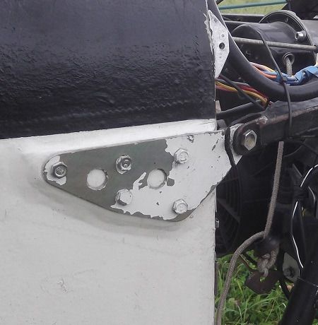

А если болты будут торчать и ладно, зато контролировать состояние можно чаще. А смотреть за состоянием узлов и соединений, сварки например, в самоделке актуально всегда.
Хорошо, эта косынка на виду была, не под капотом, но обнаружил я разрушение, когда за винт самолёт перекатывал. Шайбу не надо было обваривать по всему контуру, достаточно было по наружной стороне примыкания.
Да, подтверждаю. Ставить и снимать задвигая всеми четырьмя вилками мотораму снизу неудобно. Именно так и приходилось делать на Арго. Были бы верхние и нижние болты в одной оси, было бы проще.

Бокс очень маленький, внутри совсем мало места.
На самом деле, моторама за всё время эксплуатации будет сниматься и устанавливаться от силы пару-тройку раз. Даже если и не очень удобно это будет делать, думаю, не страшно. Да и весить она должна до 2кг. (модельный вес 1,8кг.)
