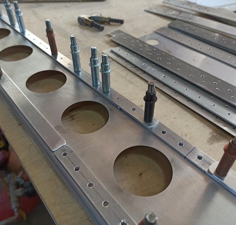

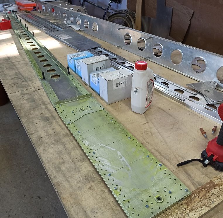

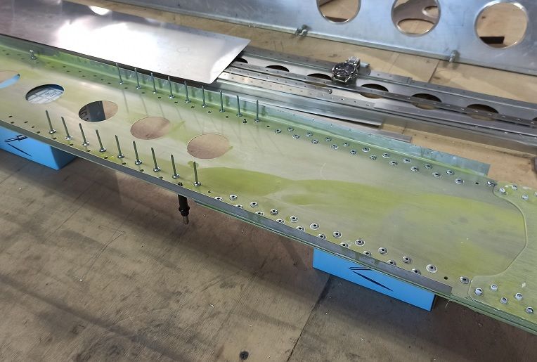

Продолжил подготовку лонжерона (пока одного, но попутно вырезал недостающие полоски и для второго) под клёпку.
Потом всё разобрал, зачистил, подготовил и…

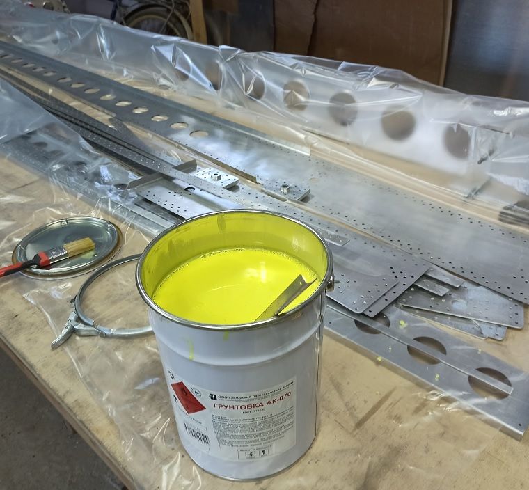

начал творить «Абстрактный экспрессионизм»😆.
Пару раз перевернув детальки как шашлык, пришлось удалиться, дабы муза не гульнула с желто-зелёными человечками (воняет прилично, а хорошенько проветрить пока погода не позволяет). Да и день подходил к концу…

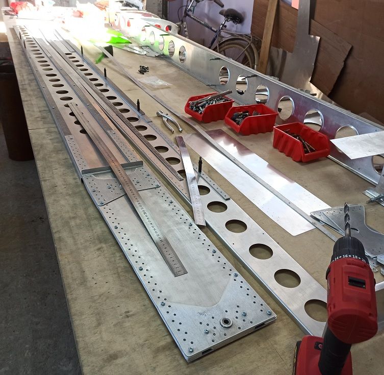

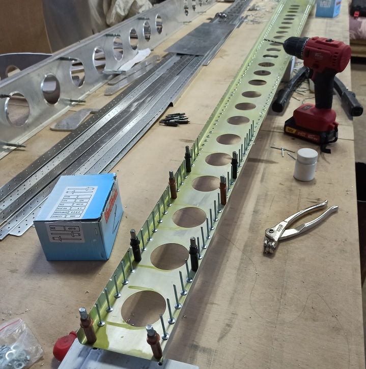

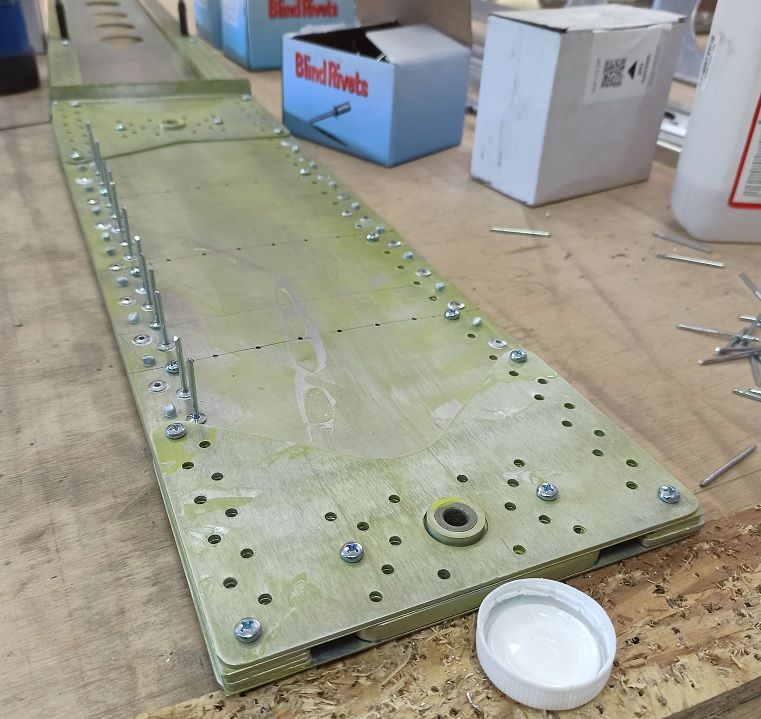

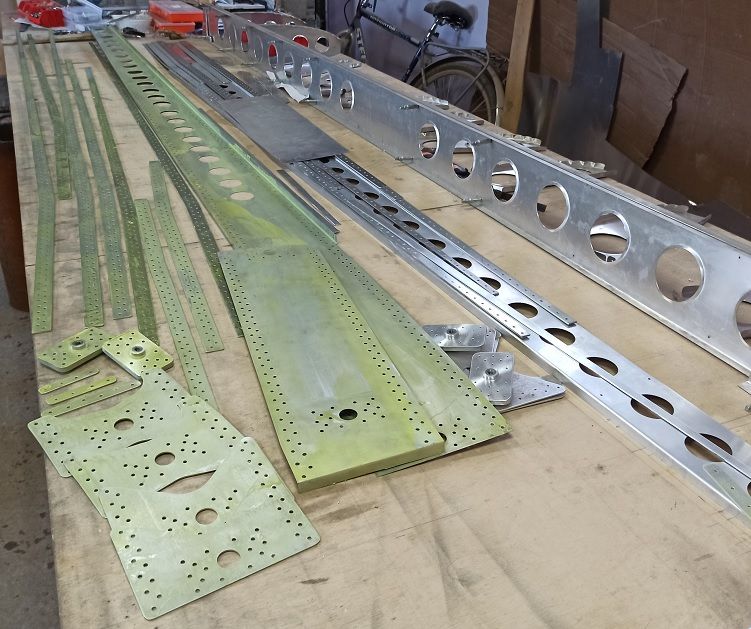

А почему кислотный грунт типа вл-02 не используете? Почему сразу ак-070?
Да я и этим-то, мазать не хотел. Думал покрою всё тем же в который заклёпки макаю, но земноводное убедило мазать другим. Мелкие риски укроются нормально, а красить после грунта не планирую.

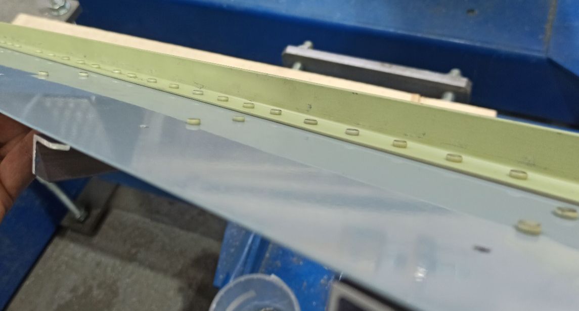

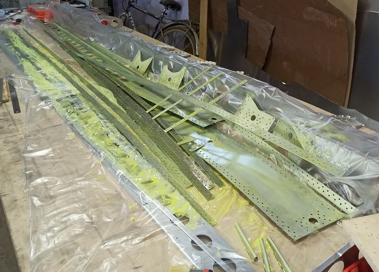

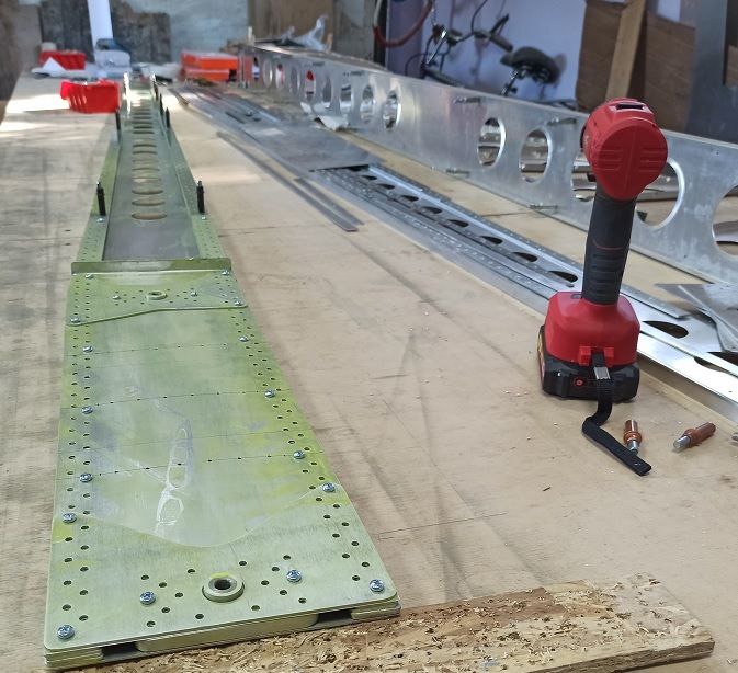

И тааак…, достал детали из "купели". Прокрасились не равномерно, но это ожидаемо. Краскопультом покрывать было совсем не к месту, ну и подвешивать тоже негде. А кисточкой, да на плёнке…. В общем, учитывая всё это, результат не плохой.

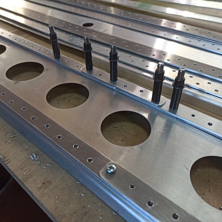

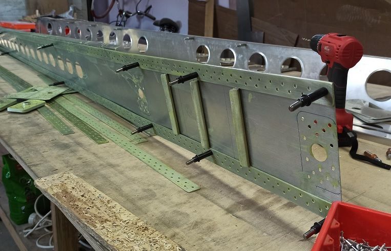

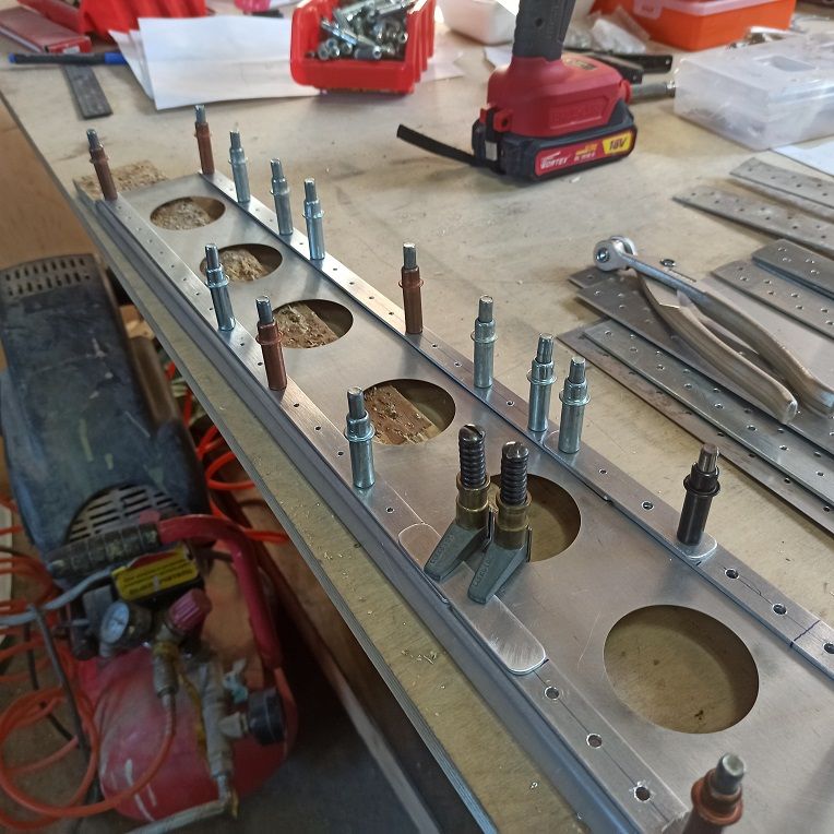

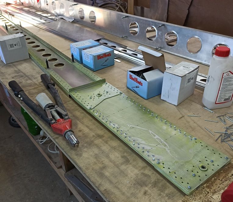

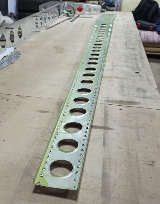

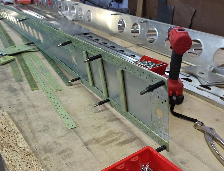

Начал собирать в кучку. Вначале ставим мембраны, дабы предохранить стенки от потери устойчивости.
С другой стороны
Собственно, уже установлены, можно двигаться дальше.

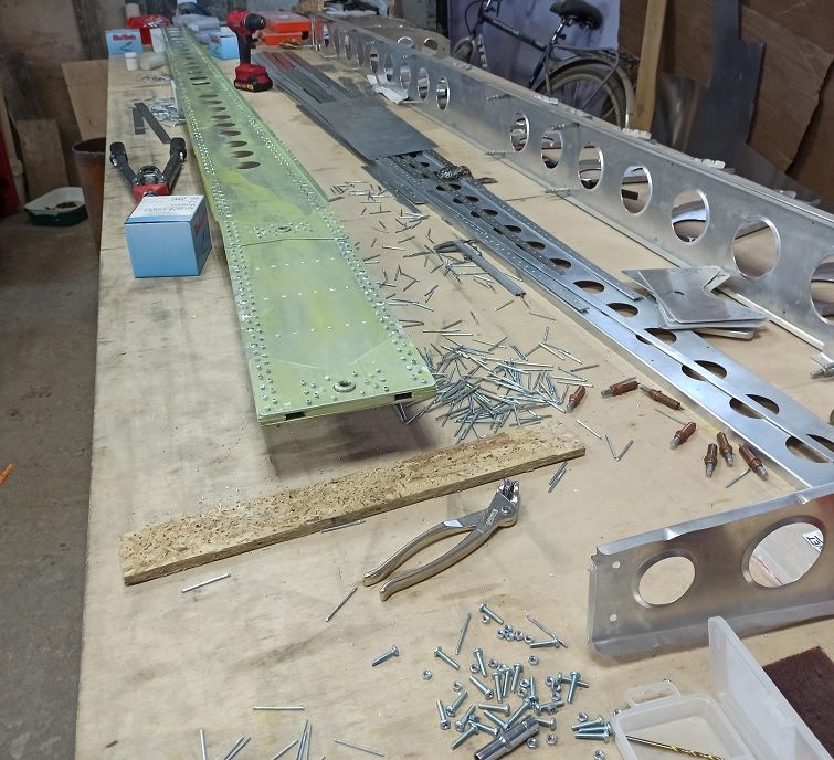

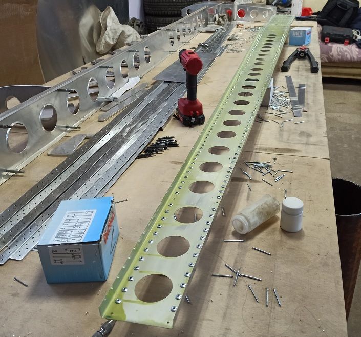

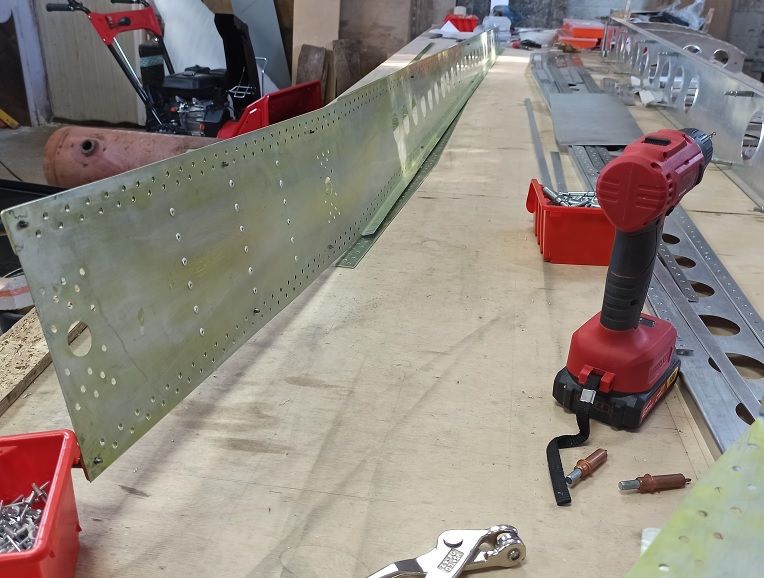

Подсобрал будущий лонжерон.

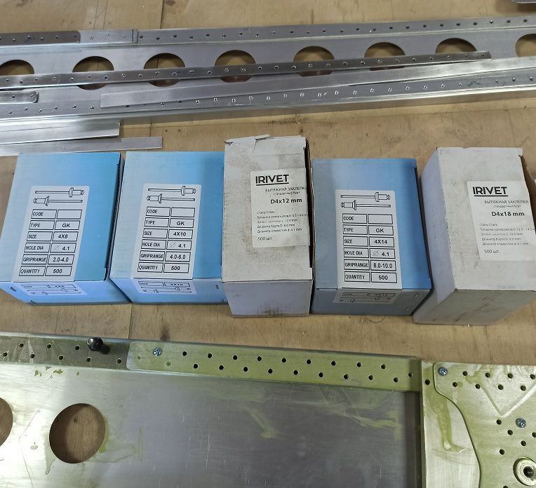

А вот и набор жентельмена 😜. (Не реклама)

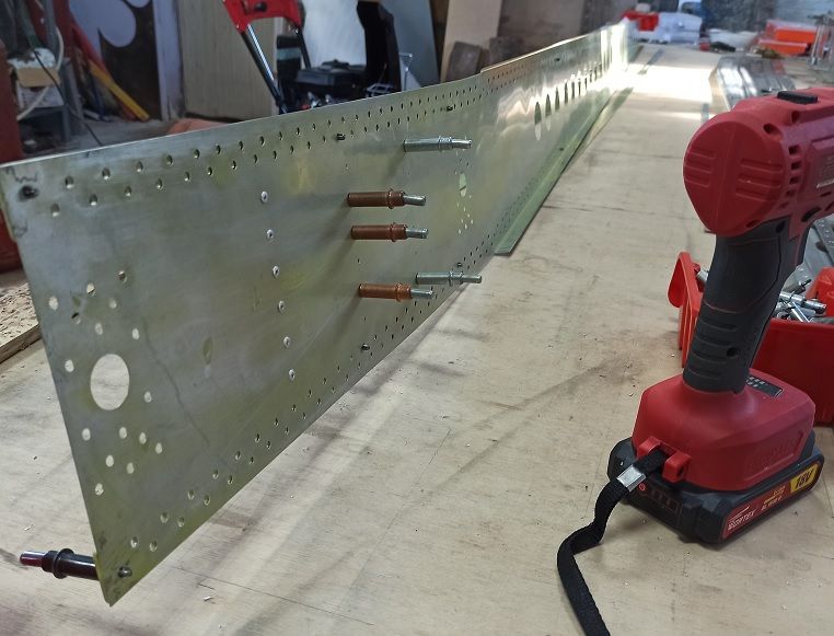

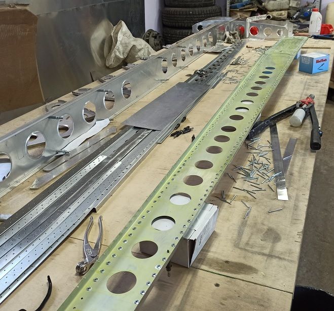

Пошла работа… Пневмозаклёпочник на этом количестве уже помер😝 (А точнее, его втягивающие губки. Был бы ещё компрессор другой, а так он дохлый и много лишних пшиков… В общем, помер «Максим», ну и хрен с ним)😁.
Благо у Сергея в гаражике завалялся «пацанский» заклёпочник🙂. Пришлось доклёпывать им.

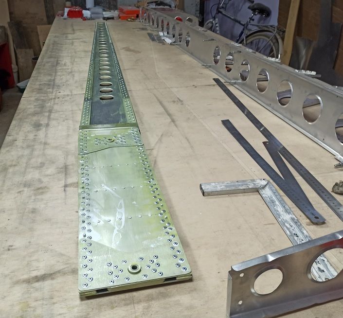

Начало положено. Пошли дальше.

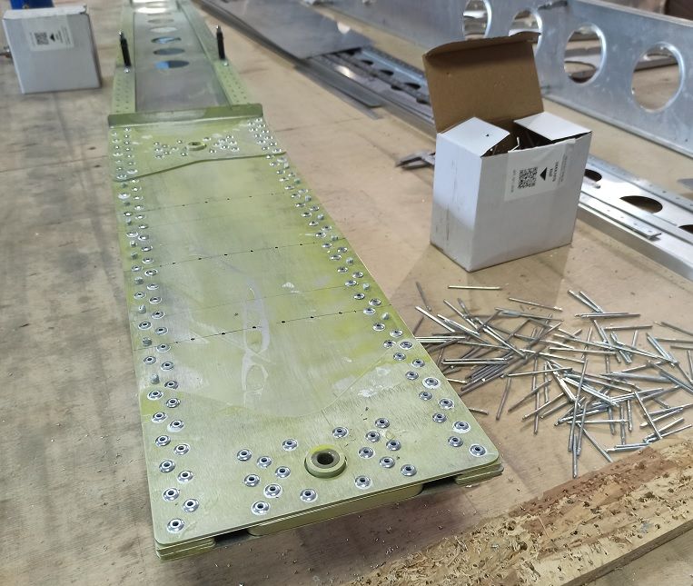

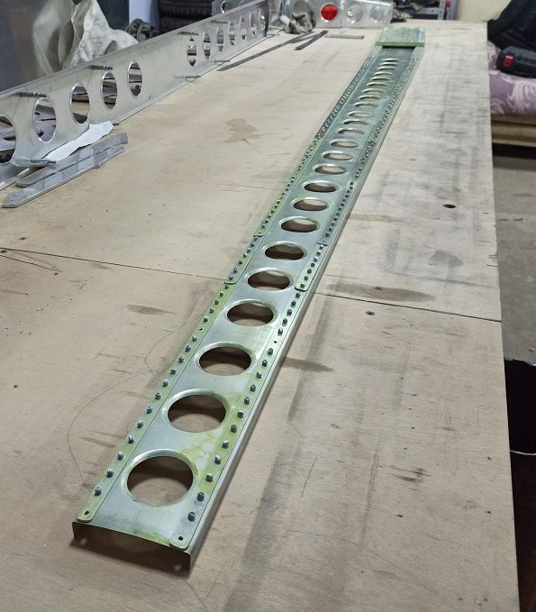

Добил-таки…. Чувство, как будто сходил в качалку и разгрузил вагон угля😆.

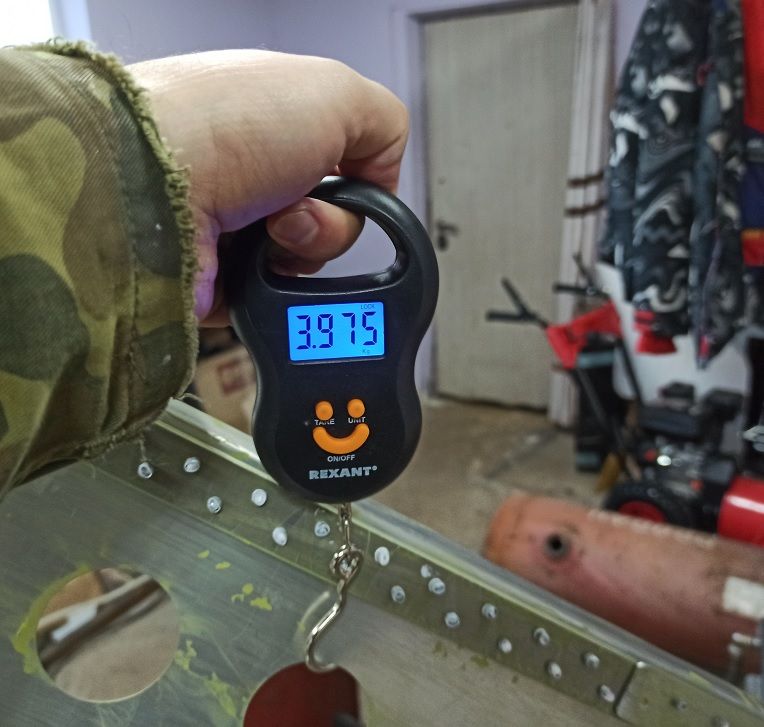

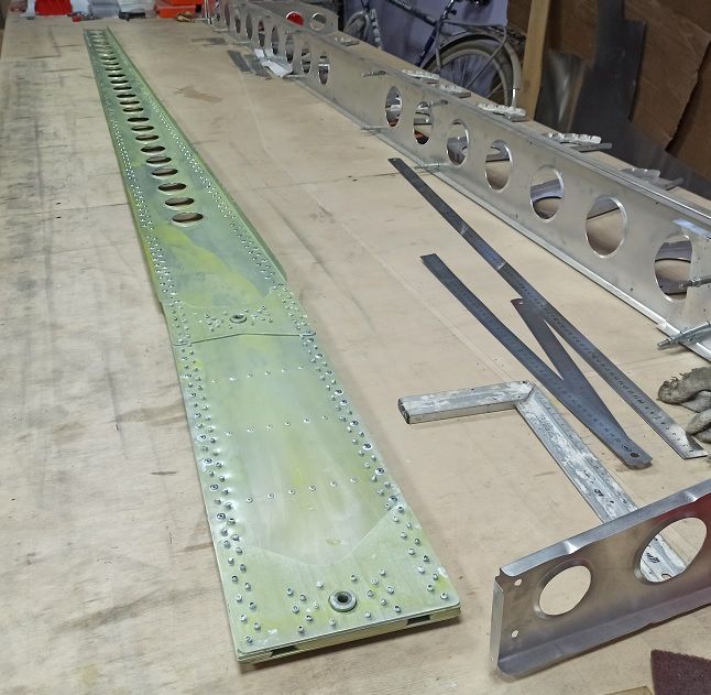

Ну и традиционно, фото того что получилось.
Вышло тяжелее модельного почти на 300грамм, но оно и ожидаемо. Другая толщина двух самых длинных полок, перестыковочные накладки, ну и мембранок в моделе не было.
Осталось шлифануть верх и низ полок которые будут елозить по тоннелю и покрыть кое-где локально, грунтом.
Олег, где брал АК в такой фасовке?
К слову, ВЛ-02, с краскопультом, дает очень тонкую пленку, и хорошую защиту. Банально, вес меньше.
Вытягивающие стержни у этих заклепок отрываются всегда внутри? Не бывает исключений?
Не совсем понял вопрос. Имеется в виду, не продирает ли распирающей головкой по всей длине, или отрывается раньше чем плющит?
Но отвечу на оба. В обоих случаях всё нормально. "Гвоздик" отрывается там где должен, не перетягивает, и не обрывается раньше времени. Во всяком случае, пока таких случаев не было. Возможно потому, что материал гильзы и стержня сталь. А вот на ал/ст. "хозмаговских" такое иногда случается, но я такими не клепаю. Лежит пара пакетиков штук по 20, на случай чего-нить временно прихватить, не более.
Обычно, прежде чем купить выбранные по характеристикам заклёпки, запрашиваю сертификат партии, который по сути подтверждает заявленные характеристики.
Надеюсь получилось развёрнуто ответить и надеюсь, что по существу вопроса таки тоже 🙂.
АК покупал во "Все Инструменты". Фасовка - ведёрко на 4,8л. Вес - 4,5кг. "ЗЛЗ". На момент покупки, литровой банки не оказалось. Такие тоже бывают в других местах, но там доставка и прочая возня, а здесь под боком и всё просто.
Это всё конечно здорово, но мне элементарно, негде им работать. Помещение для этого совсем не предназначено. Мало места, грязно, ещё и кот живёт😛.
Стараюсь идти по пути наименьшего сопротивления.

И ВЛ-ка более "сопливая" - вязкая, чем АК.
