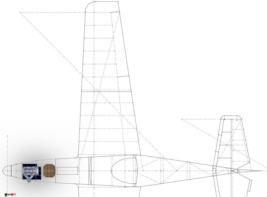

Вырвалось некое свободное время и вот сижу, и думаю, куда бы мне глушитель прикрутить (вставить - гусарам молчать! 🙂). В варианте с четырехтактником всё гут, а вот с РМЗ, этот гадский глушак так и норовит попортить всю эстетику с аэродинамикой, хоть возьми и вышвырни его 😛. Может кто что подскажет толкового, какие мысли?
За движком спас. система, завернуть туда Г-образный от Ротакса не получится, хотя до этого рассматривался именно такой вариант. По соображениям центровки она вписывается туда идеально. Но изначально не предполагалось её ставить под 500_тый, так как полеты подразумевались вокруг точки и гнать на маршрут с такой прожорливостью не очень комильфо, а только под круизный, но есть пожелания, по этому....
Выводить и тянуть вдоль борта как то тоже не очень хочется. В общем засада. :-?

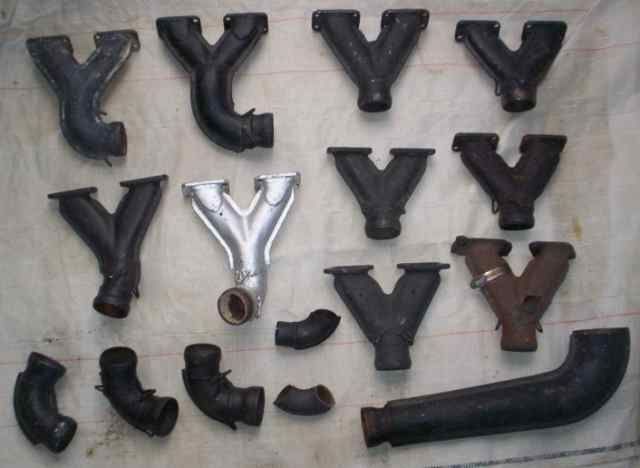

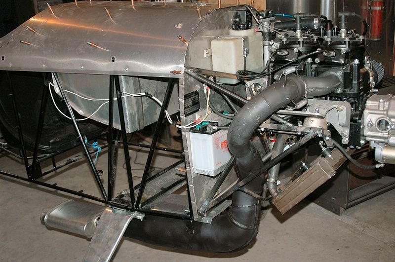

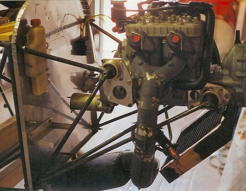

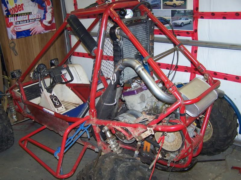

Не вижу особых проблем, Олег: расширь немного носовую часть фюзеляжа, чтобы выпускной коллектор попал внутрь капота: выход из коллектора может торчать, практически, в любую сторону - вбок, вниз, с наклоном... А выхлопную трубу, соответственно, можно пускать по свободному пространству с выходом под крыло.

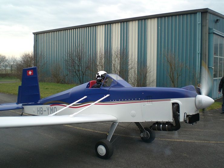

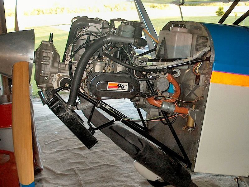

Глушитель  достаточно  большой  источник  тепла, зимой  это  наверно  в плюс,  а вот  летом когда  полеты  СЛА  выполняют больше полетов, не  очень.Аэродинамика  на  этой  скорости  не сильно  пострадает  , если  только  эстетика..........
Один  из  удачных  примеров.

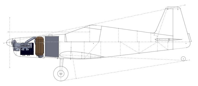

Олег,покажи вид сбоку со всеми приблудами-спассистема,бак,моторама,дядьку,лонжерон.Так трудно понять.Какая ,например высота спассистемы,где бак и его размеры.Может спассистему бросить сразу перед фонарем ,а бак под ноги,тем самым все сосредоточить в районе ц.т.,при этом освобождая для глушителя место под капотомсразу за мотором ?

Владимир Павлович, ориентировался на штаны и глушители  представленные на сайте авиагаммы, от того и тормозил столько времени, а там только 3 типа оных. Нет что бы раньше спросить 🙂.
Мдаа и как эти бедные трубы только не выворачивают. Теперь понятно что варианты могут быть, и весьма разнообразные 🙂.
... Один  из  удачных  примеров.
Виктор, так собственно сделать никаких проблем нет, но вытаскивать все эти навороты поверх капота очень не хочется и хоть влияние на этих скоростях и не очень большое, но всё же есть. Да и есть желание получить максималку хорошо за 200, при нагрузке на мощность порядка 4,6кг/л.с. думаю она лишней не будет, а торчащие в самой морде навороты врят ли будут способствовать тому, да и эстетика...
В общем хочу подытожить. Правильно ли я понял, что трубы можно переваривать и поворачивать, загибать практически как угодно (при условии сохранения некого радиуса), главное не изменять длинны выхлопной трубы, или и оно не столь критично? Не хотелось бы потерять кобылки заблудившиеся где то в загибах и изворотах.

Олег,покажи вид сбоку со всеми приблудами-спассистема,бак,моторама,дядьку,лонжерон ...
Дядька не хочет чего то отображаться, придется нового искать, что то видать сломалось у него 😛.
А так думаю все понятно. На глушитель не надо обращать внимание, его там нет ;D, это от предыдущего варианта (как раз из набора от авиагаммы), когда спас. система еще не поселилась под капотом. Бак между ног пилота, на схеме изображен от круизника, под РМЗ бак другой, сверху, овального сечения в поперечном разрезе, но по сути это не имеет значения.

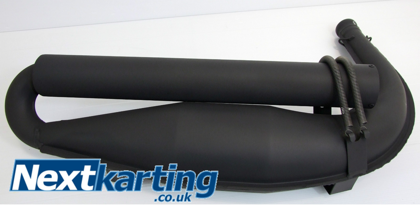

Олег -забей на глушитель - чтобы на ротаксе 500-й серии получить +5 сил , требуется весьмя здоровый резонатор желужкообразной формы. (используют всякие картингисты)

Олег ты прав. Резать, сваривать, поворачивать, загибать и т.п. можно, но с радиусами изгибов как на родном и не изменяя длины и сечений. Родная выхлопная система настроена очень грамотно. Изменив длину или сечения можно здорово провалить "середину" в характеристиках мотора.

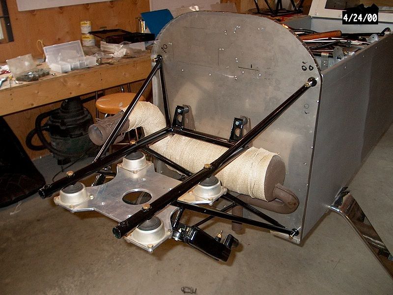

мда,блс довольно габаритная вещчс,может её толкнуть на одну стороны.а глушак на другую сторону,это примерно 220 х300 х 520 мм обьёма...правда бпс чуть наклонить  или корректировать капот.Кстати,а какое расстояние от винта до земли?
