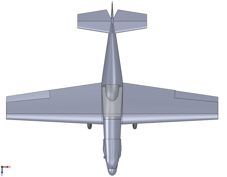

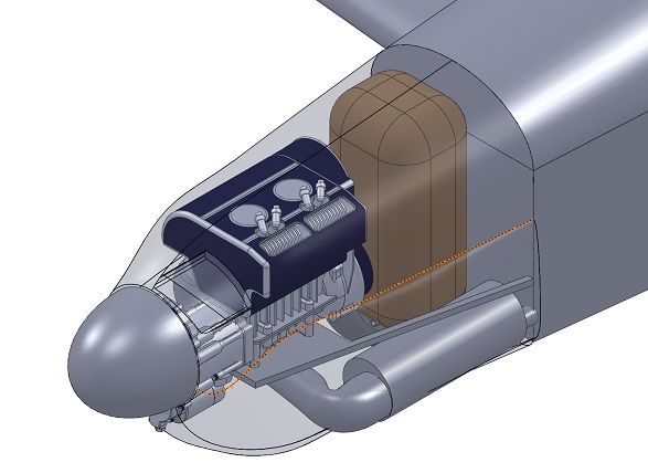

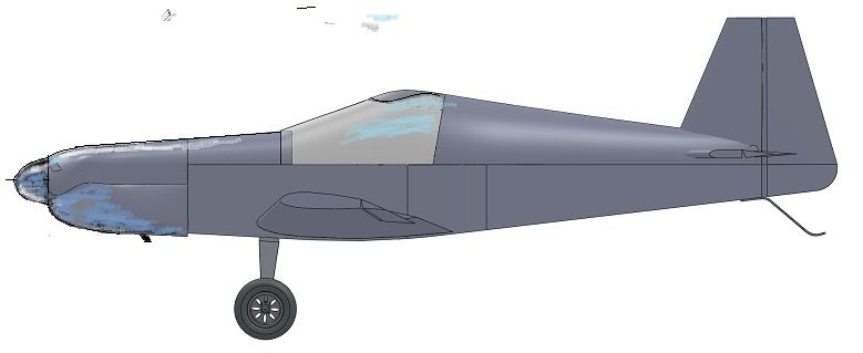

Олег,почти хорошо!Если не надоел,пару слов мысли выскажу?...
Если приподнять двиг на чуть-чуть 🙂,на30...40мм,глушак спокойно можно уложить по диагонали,при виде сбоку ,чтоб начинался от редуктора,тогда он ,глушак,будет упрятан целиком.
Второй момент,увеличить диаметр кока на 60мм и за коком,при виде сверху капот слегка вздуть,лучше все поперечные наросты ввиде колена глушака и детали карба упрятать под единную чистую панель ,чем делать поперечные  зализы и кучу мелких обтекателей.Да может первый шпангоут и расширится на 40 мм,но думаю это не критично. 🙂
Олег: расширь немного носовую часть фюзеляжа, чтобы выпускной коллектор попал внутрь капота
приподнять двиг на чуть-чуть ,на30...40мм,глушак спокойно можно уложить по диагонали,при виде сбоку ,чтоб начинался от редуктора,тогда он ,глушак,будет упрятан целиком.
+1....  и стенки фюза в районе пилота пустить параллельно

Пока пожалуй остановлюсь на достигнутом. В жизни можно будет чуть по больше раздуть нижние скулы на капоте, аля мессер и все изгибы трубы и глушак полностью уйдут под капот, сейчас пристрелочно натянул то что было, слегка модернизировав. При этом передний шпангоут остался в своем размере, а выросли лишь диаметр кока и последующие за ним "перегородки".
На счет таскаемого на себе сидения и пр. Всё это будет весьма не удобно и отнюдь не легче, так как и носимое сидение придется к чему то закреплять и крепить, при чем для того то бы влезть в самолет придется акробатически изворачиваться, да и закрепиться самому не получится, понадобится помощник который тоже чертыхаясь будет всё это крепить пытаясь поймать отверстия или что то подобное. Проще все это интегрировать в конструкцию и получится оно не столь тяжелое, но зато практичное.

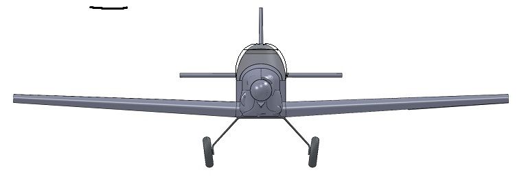

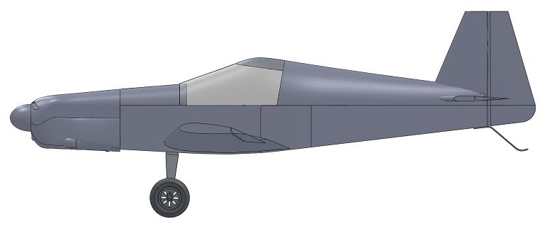

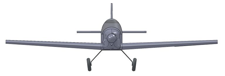

Олег,смотрится прикольно....но ,прости не удержался,немного подрихтовал,т.к. себе представлял,надеюсь помидор у тебя нет под рукой?
Чуть приподнял двиг,глушак там под капотом по диагонали,кок слегка увеличил,ну и спрямил сгладил борта капота.воткнул регулируемый воздухозаборник,вставил крышку спассистемы и точку подвеса фала СС вывел ближе к ЦТ самолёта.Фал закрыть хоть скотчем.Раздул фонарь в верхней точке,чтоб хоть немного можно б было голову наклонить в сторону....
Да помидоры вовсе ни к чему, мнения только приветствуются 🙂. Спорить самим с собой не благодарное и малоэффективное дело, как в случае правоты так и наоборот, а вот когда появляются оппоненты, решения принимать проще. От того и рисую всякую ерундистику, да спрошаю казалось бы очевидные вещи.

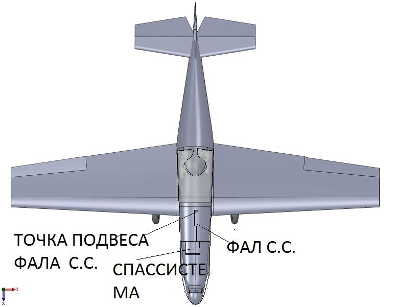

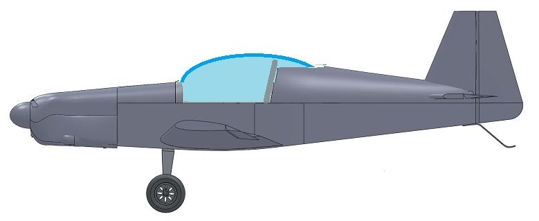

Всё что касается глушителя, использовал самое ходовое, окромя штанов и оно там весьма не плохо расположилось. Все детали выхлопной нарисованы в масштабе (но нет карбов, раскоса моторамы и некоторой мелочевки), по этому расположить так выхлопной патрубок как у вас не получится, а сам глушак, да, будет немного повернут и наклонен, проверял просто сам принцип. В остальном капот мне нравится, особенно при виде сверху, подумаю, возможно подправлю, хотя кок и так уже раздут прилично.
С выводом тросов и фала пока не думал. Это следующая задача, которую кстати как раз и можно было бы обсудить.
А вот здесь видеться приличное усложнение. В теперешнем варианте там есть место, не скажу что ух как много, но достаточно. К сожалению буратинка сломался, а все имеющиеся очень молоды для моей старушки системы (вынужденно перешел на 2008).
Если вдруг у кого есть модель рослого человека до 2008 версии, поделитесь плиз.
