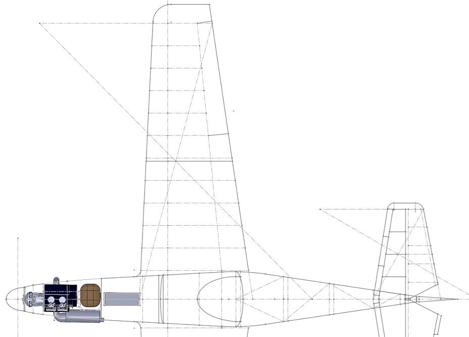

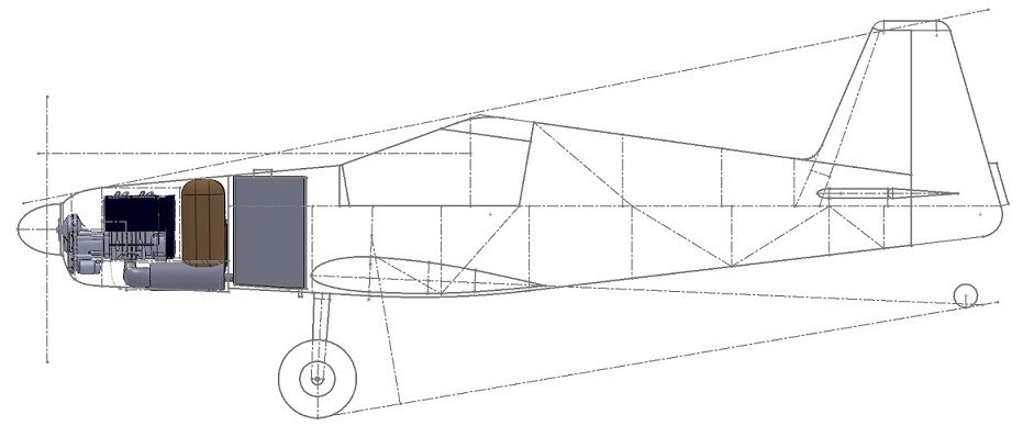

Любителю, -  Верно,изменять длину конусной выхлопной трубы не надо,
потеряете в мощности и в оборотах,но есть и плюс - увеличится
ресурс мотора.
Судя по вашей схеме,длина трубы достаточна,чтобы резонатор
вывести под фюзеляж.
Олег -забей на глушитель - чтобы на ротаксе 500-й серии получить +5 сил ...
Да я вовсе не хочу получить дополнительные силы, тут хоть бы имеющиеся не растерять.

мда,блс довольно габаритная вещчс,может её толкнуть на одну стороны.а глушак на другую сторону,это примерно 220 х300 х 520 мм обьёма...правда бпс чуть наклонить  или корректировать капот.
Прикидывал такой вариант, тогда не понятно как делать мотораму. А СС на схемке МВЕНовская с габаритами 250х230х550мм, практически угадали 🙂.
Кстати,а какое расстояние от винта до земли?
Расстояние порядка 370мм. в линии полёта.

Вполне вероятно. Буду в общем выкручивать ему руки-трубы, посмотрю как еще можно, люди же как то, судя по фото делают 🙂.

почему спросил насчёт расстояния до земли.
мысль ---ось винта опустить  ниже на 50...70мм,двигатель поставить горшками вверх,увеличить диаметр кока,воздухозаборник по типу Ил-2,глушитель под двигатель.Снизу очень плавные линии от кока к фюзу,сверху головки со свечами будут торчать над общей линией капота миллиметров 50...70 максимум.Поток встретит препятствие одинаково что сверху что снизу,зато обслуга мотора всё как на ладони и свечи не заливает на стоянке,а места то сколько открывается,хоть полтора глушителя 🙂 😀..
Мдаа и как эти бедные трубы только не выворачивают. Теперь понятно что варианты могут быть, и весьма разнообразные .
Напомню:
Если поставить двиг вверх цилиндрами, но при этом перевернуть редуктор - ось винта останется на том же месте. По эскизу видно, что над двигателем есть место под капотом. При таком варианте ничего торчать не будет, а под мотором получится большое пространство для выхлопной системы.

Мне кажется торчать будет от 70 до 100мм.если сделать как предложил,то возможно упрятать целиком,хотя мне всеж кажется мм50 торчать будет....надеюсь Олег рисует?! 🙂 😉или мне нарисовать 😉от руки :🙂
Хух, вроде удалось в первом приближении воткнуть таки выхлопную, и даже почти полностью  😛. Остальное уже можно будет обыграть не большими напливами-зализами.
Самое интересное что так пробовал уже, тогда не получилось, а теперь покрутив, таки влез 🙂. Ось конечно несколько сместилась, но не критично.
Мне кажется торчать будет от 70 до 100мм.если сделать как предложил,то возможно упрятать целиком,хотя мне всеж кажется мм50 торчать будет....надеюсь Олег рисует?!или мне нарисовать от руки
Опять почти в яблочко 🙂, торчит конечно чуток, до думаю с этим уже можно будет справиться.
