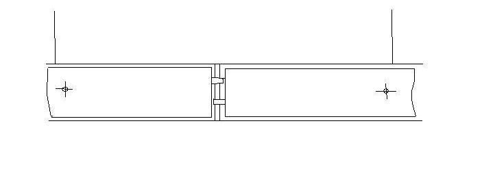

@ maverick
Важно расстояние между болтами (плечо)! Может в А-21 они по вертикали расположены и расстояние это ограничено строительной высотой крыла? Соответственно-совсем другая нагрузка на болт! Полгаю, расчёт правильный и 8-ка всё выдержит.
@ Любитель
Могу предложить такую схему: Горизонтальный болт у борта+концевой штырь перпендикулярно ему, входящий в отверстие перегородкив ПС. Лучше-если это отверстие в виде ШСа. Расстояние между точками крепления получается около 250 мм,что вдвое больше,чем при традиционной схеме с вертикальным расположением болтов..
Спасибо, попробую прикинуть и такой вариант.

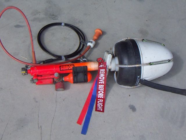

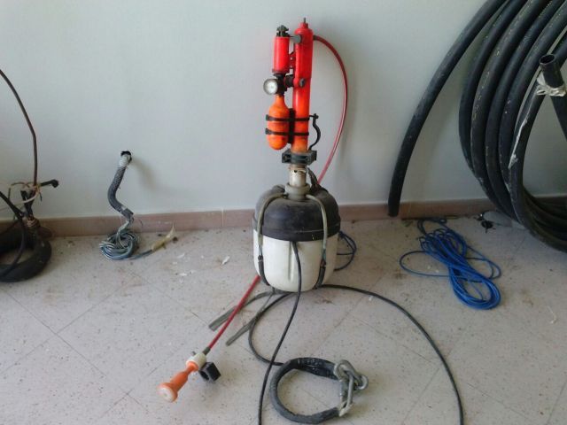

вот пневмобалистические
http://annunci.ultraleggero.it/annuncio/paracadute-balistico-per-deltaplano
бу цена 300-500 евро там
