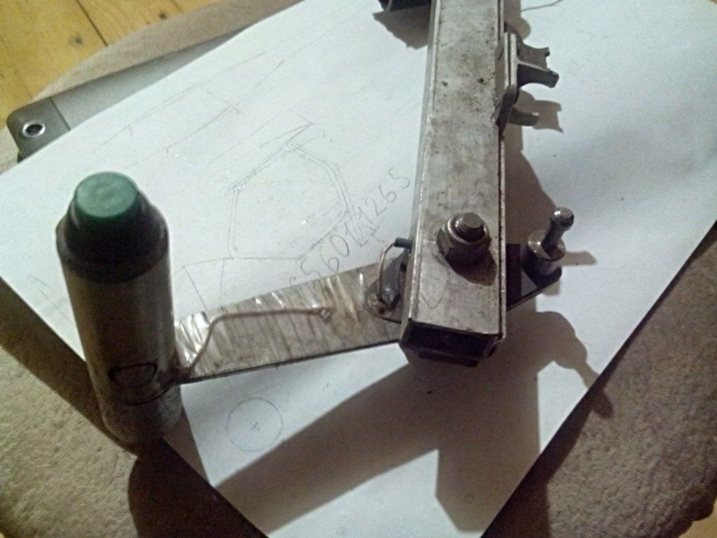

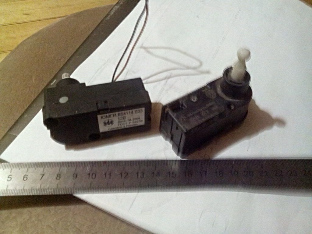

Ребята, у кого как организован пост управления двигателем? Хотелось бы просто и легко, но что то ничего такого-эдакого в голову не приходит. Пока получается «буржуйский», завёл туда еще и управление триммером, но вес получился около 350гр., а это уже несколько напрягает. Кто что думает, какие варианты посоветуете?
Вот как сделал, под ВАЗовский  трос газа , для устойчивой фиксации наклепан кусочек тормозной налкладки и поджат пружиной. триммером управлять, сейчас на тех же ВАЗах стоят электро корректоры фар, вес граммы, усилие мощное, ход 12мм, регулировка бесступенчатое, схема подключения их есть в инете. Устанавливаете в руль высоты и 3 тонких проводочка в кабинку, в любом автосервиса их выкидывают вместе с разбитой оптикой мешками , надёжность очень высокая, такой прибамбасик управляет газом на вспомогательном движке моего разбрасывателя удобрений 2й сезон, а там вибрация 😱

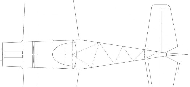

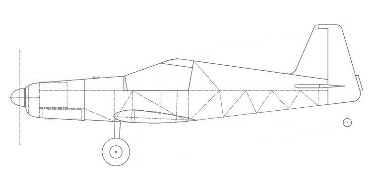

Друзья, кто что думает по хвостовой части фермы, может где переборщил с раскосами, или может где просятся? Эскизы сверху и сбоку, потому как на 3D модели вообще сложно будет понять что куда идёт 🙂.
Владимир Павлович, вы упоминали о многогранности фермы, где по-вашему можно было бы убрать?

Где крепится хвостовая там усилить обязательно (доп. раскос и т.д.)
Принято. Это место предполагалось зашить дюралём с вырезанным в нём лючком для доступа к кабанчикам р.в. и кронштейну навески оных же.

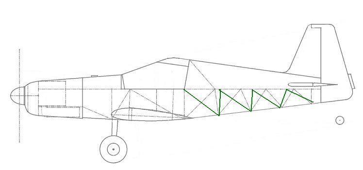

А почему не так? На сжатие короткие, на растяжение - длинные:
    19,4 КБ · Просмотры: 184
Сверху получаются слишком большие пролёты, так как крайняя задняя вершина является элементом за который будет крепиться кронштейн навески стабилизатора, а значит и двигать её не хотелось бы.

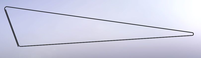

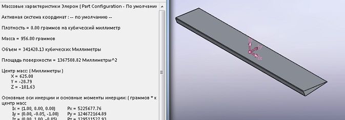

Никаких чудес и близко нет. Всё топорно как на Зодиаке. Для примера специально накидал быстренько схемку элерона размахом в 1250мм и хордой 250мм. В моем случае хорда корневая и концевая, существенно меньше при том же размахе, а следовательно и вес тоже.
Прежде чем что то рисовать в солиде, обязательно проверяю это на "пальцах" (то бишь калькуляторе), хотя программа даёт куда более точный вес.
Да и с практикой, так сказать, стараюсь дружить 😉.

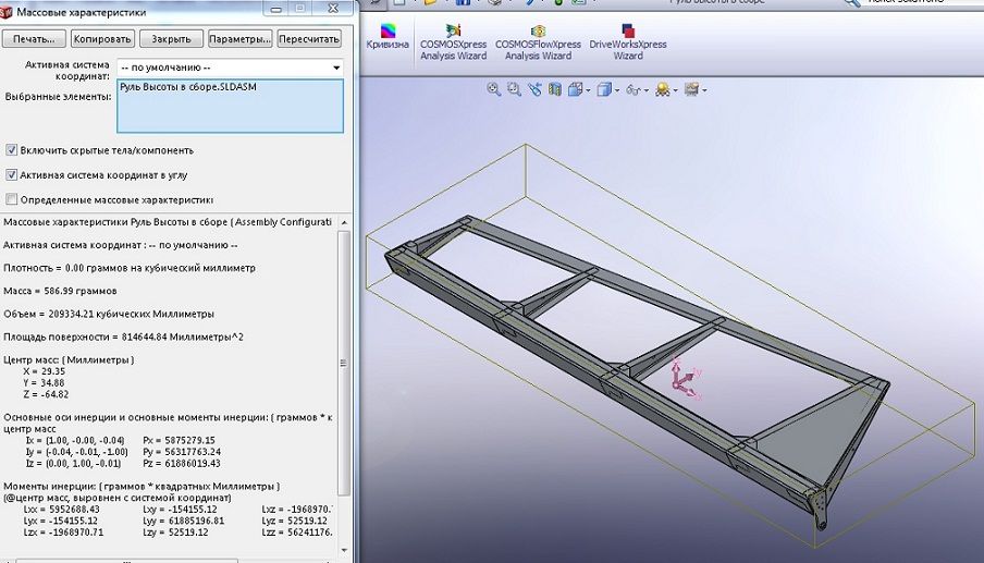

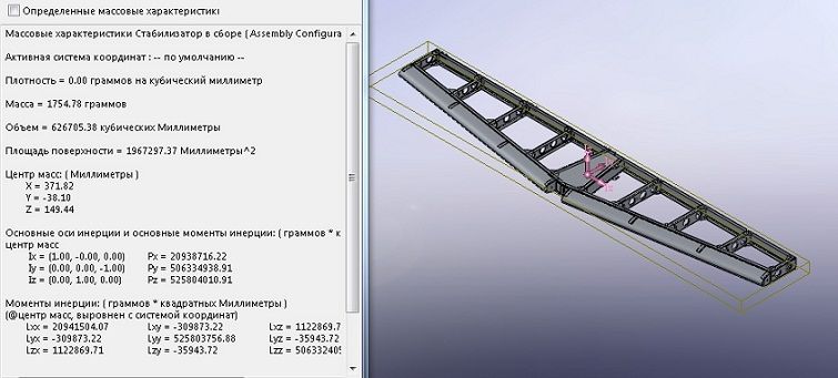

Еще для примера.
Обшивка не отображена, но думаю калькулятор подскажет сколько она будет весить. Площадь обшивки на одно перо р.в. составляет менее 0,8 м^2, и не более 1,6 м^2  для стабилизатора, но для успокоения возьмем именно эти параметры.

Ну давайте про элерон: конструкция слизвна с сонекса.
В России обшивку тоньше 0.5 найти сложно.
Добавив ещё 3 нервюры минимум и качалку, а качалку к 0.5 не прилепишь, значит усиление, а там ещё шомпол плюсуем.....
И на выходе получаем искомые 2 кг на элерон.
Попробуйте руками все и убедитесь.
С  уважением.

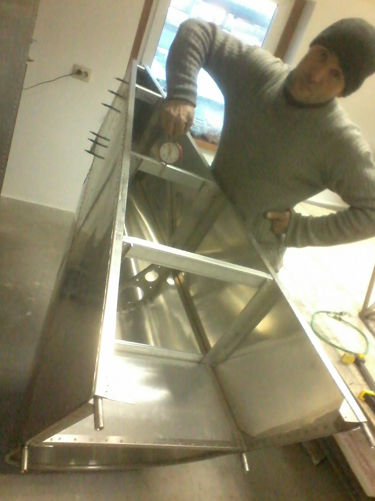

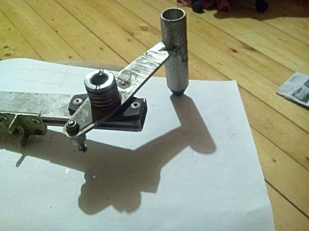

Обещанное:

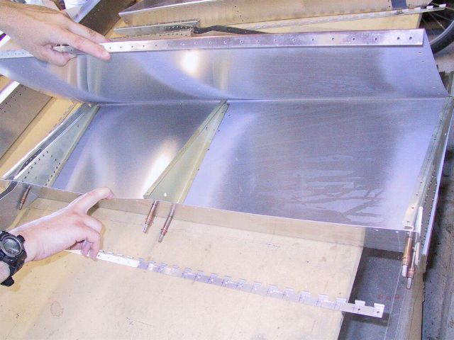

1. Элерон sonex. Справа видна качалка. И он весит гораздо
    более 1 кг.
2. Ваш стабилизатор. 1 лонж. 1 мм. второй 1.5 мм.
    Набежало в сумме 4.5 кг.

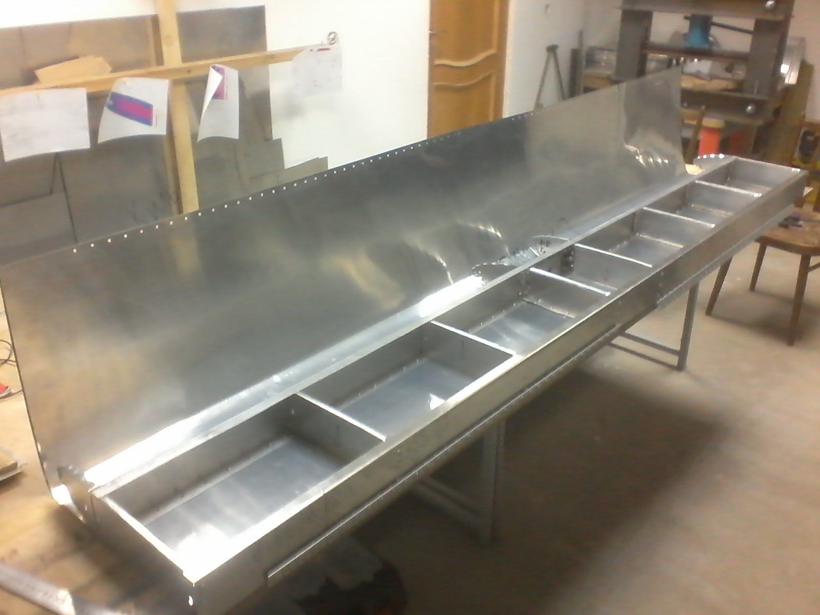

3. НЕ сильно тяжелая задняя часть ф-жа. Длина около
    2 м.Обшивка 0.5 мм.
    Весит 9.5 кг.
Я к тому, что Ньютон он бессердечный. И все наши хотелки ему по барабану.
Все имеет вес.

Мне кажется, что при разработке проекта до 115 кг не надо ориентироваться на конструкцию гораздо более тяжелых самолетов типа Sonex. Цельнометаллический элерон УльтраКрузера при длине порядка 2,4 м и хорде 200 мм (из 0,5 мм Д16Т) имеет массу 1,5 кг уже с рояльными петлями и усилениями под тягу элерона.
0,5 достаточно толстый металл. Если в РФ с более тонким проблемы, то почему Sonex его применил - у буржуев-то проблем нет?
Элерон sonex. Справа видна качалка. И он весит гораздо более 1 кг.
У Сонекса может и весит, здесь же нечему столько весить. Выше я уже показал картинку произвольно нарисованной обшивки с весом.   В моем случае материала идет меньше и даже с петлями (которые весят почти ничего) нервюрами и качалкой получается даже меньше 1 кг. И упреждая..., петли крепятся в месте переклепаной обшивки толщиной 0,5 мм. (0,5+0,5=1мм) а в добавок еще и лепесток нервюры в этом месте так же толщиной 0,5мм. На выходе получаем 1,5мм, что более чем достаточно для крепления петли.
Ваш стабилизатор. 1 лонж. 1 мм. второй 1.5 мм. Набежало в сумме 4.5 кг.
Хорошо хоть не по 3мм., а то прямо летающий (бегающий) бронепоезд получился бы 😉. У меня лонжероны 0,8мм., которых более чем достаточно под предполагаемый взлетный вес и перегрузку.
НЕ сильно тяжелая задняя часть ф-жа. Длина около 2 м.Обшивка 0.5 мм. Весит 9.5 кг.
Задняя часть не предполагалась под зашивку металлом вообще, иначе и вправду надо менять ВСЕ. Металлом будет зашита только передняя часть, задняя же синтетика, так же как и все остальные поверхности. Металл только там где нужна основа и нужно взять нагрузку, типа лобика на крыле и т.д., в остальном тряпка.
