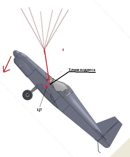

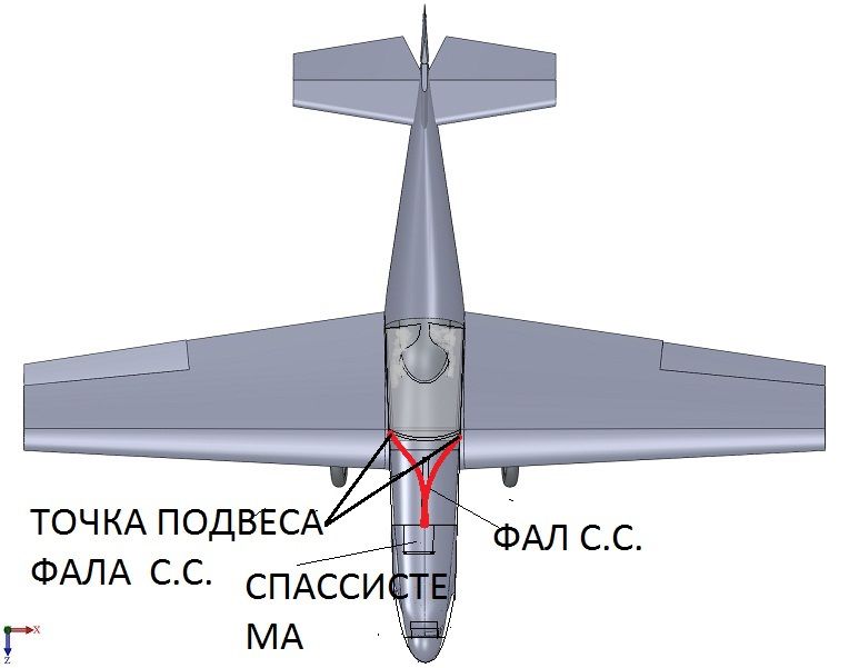

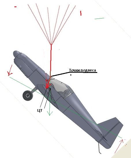

подумалость,как в моём первом рисунке в посте 368,точку подвеса переместить  прям на приборке...короче как на рисунке,правда не получается повернуть ,на Пайнте, самолёт на нужный угол,но думаю понятно что имел ввиду?
    34,9 КБ · Просмотры: 168
    21,1 КБ · Просмотры: 169
Простите что настаиваю, но что в моем предложении крепления может травмировать голову пилота ? Конечно пирамида должна быть усилена.
Если самолет будет вращаться в момент отстрела СС, то трос может обмотать вокруг фонаря и в момент рывка, это самый трос разрубит не только фонарь, но и прокладку сидящую между РУС и сидением.
Владимир Павлович, вроде дошло. Прикинул на рисунке и все сложилось. Придется очевидно уменьшить вылет нижней части фонаря по фюзеляжу, дабы приблизить к ЦТ точки подвеса, тогда угол еще уменьшится 🙂. Хотя с другой стороны, ломаясь, оперение погасит собой практически всю энергию удара.
По порядку: вначале, цитата изначальная.
На самом деле, если бы пилот выходил через боковую дверь - вопросов к продольной уздечке не было бы вообще. Но, имея в виду открывающийся в любом направлении, фонарь, возникает вопрос - как будет уложена задняя ветка этой уздечки? Вариантов, вообще-то, почти и нет: надо спускаться по борту до подфонарки; по подфонарке вперед и далее к контейнеру. Но тогда при выбросе спассистемы в направлении "вверх-назад" ( с учетом скоростного напора), задняя уздечка до конца не будет натянута, а в процессе окончательной балансировки, натянется рывком и не факт, что скольжение в этот момент совпадет с бортом, вдоль которого проложена трасса задней ветки уздечки. С возможными последствиями, высказанными Олегом, нельзя не согласиться.

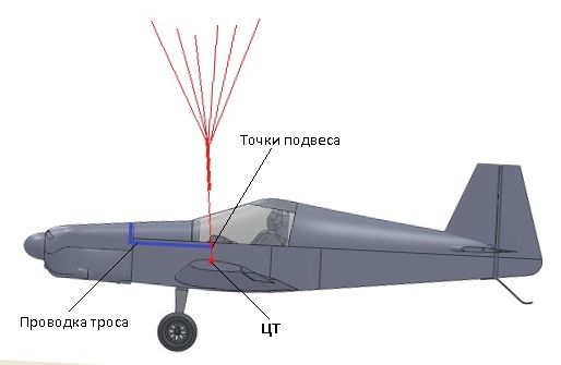

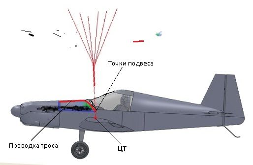

Мдаа, решение оказывается было на поверхности, но отчего то я его не видел, а ведь всё очень компактно увязывается, если закрепить следующим образом. Правда угол получается маловат и основной удар придется на основные стойки. Не знаю на сколько это хорошо...
    15,1 КБ · Просмотры: 180

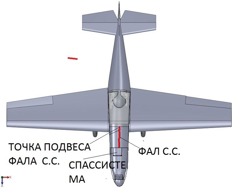

...мысли вслух,трос фала должен идти по наименьшему сопротивлению.уздечка фала не касалось важных частей аппарата....
Олег,в вашем случае две стропы-троса фала при боковом отстреле обязательно защемят предфонарный капот,а также вырвут сам фонарь,в лучшем случае защемят и раздавят стекло фонаря.
Вот, здесь ты и попался, Олег.
Сделав закрепление уздечки СС на высоте ЦТ, рискуешь вобще, при небольшом превышении ЦТ над расчетным, получить переворот самолета и лишь опора на крыло остановит его в состоянии "хвостом вниз". Путь это крайний, возможно, нереализуемый случай - но, по-любому, при низком закреплении, положение аппарата на спуске полностью зависит от его загрузки - от "носом вверх" при задней центровке до "носом вниз" при передней.
