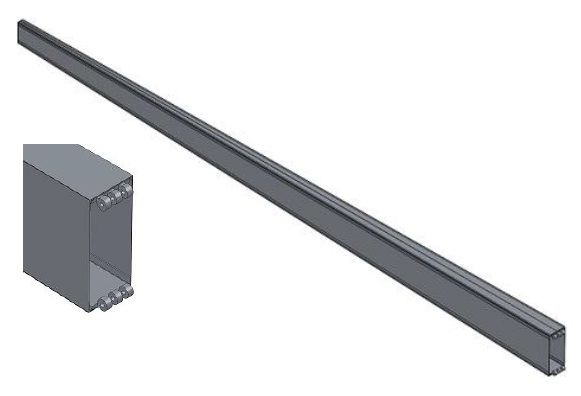

Перебираю тут разные варианты стыковки консолей, да и сами консоли, пытаясь найти оптимальную весовую отдачу. Один из вариантов, коробчатый лонжерон с узлом навески на подобии шомпольного, но из дюральки. По весу такой вариант получается весьма соблазнительный, не более 3,5 кг, но боюсь такой узел быстро разобьется, хотя с другой стороны за кордоном такое решение используют достаточно часто.
Кто что думает?
P.S. На рисунке лишь сама идея, стенки и многое другое не изображено.
