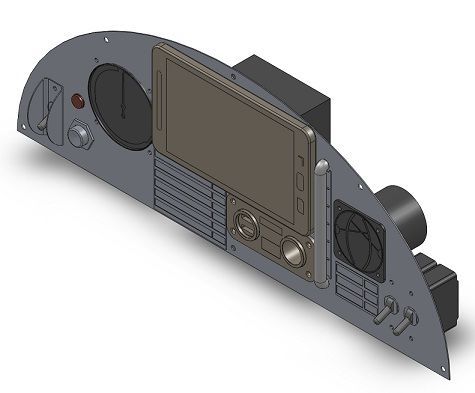

Наверное ни у кого такого простенького прибора нет, раз все молчат 😛, по этому массу заложил произвольно. А раз произвольно, то приборка получается такой как мне надо, примерно 1,6 кг 😛.

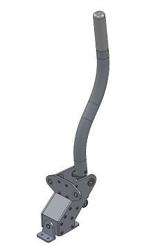

Теперь вопрос в следующем. Пост ручки управления самолетом весом в 1 кг. это много? И вообще, как кто у себя делал и сколько это всё хозяйство весит (если взвешивали), поделитесь, плиз.
Ну и что бы оживить ветку, предполагаемая приборка.

Ох, Виктор, еще не скоро :'(. Хоть картинками себя порадую, да и пока есть возможность всё проработать, надо ею воспользоваться.
Модельку в солиде сделайте, вес определите.
Так в том и дело что сделал, причем несколько вариантов. Потому и интересуюсь много это или мало, вечером выложу картинку.

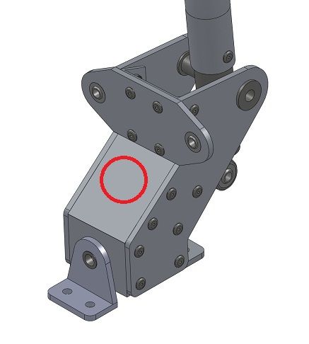

А вот и РУС. Вес 860 грамм, правда без болтов, с ними почти до килограмма дотянет.

Что то мудрённый,если не сложно покажите вид сбоку.
Будет время нарисую узел какой я сделал на Жёлтом,узел сделан с одной стальной пластины 3мм и привареного одного полого болта .
..850 гр и ручка и кардан?

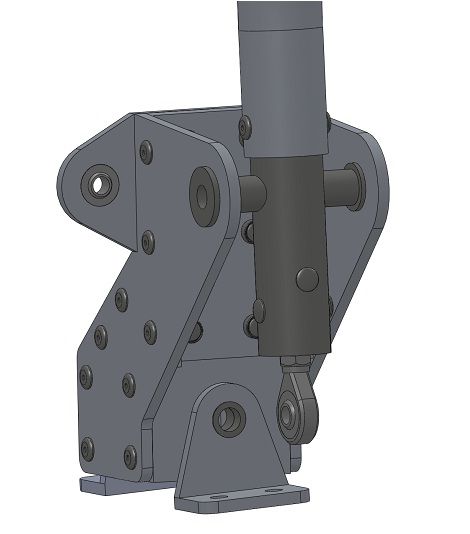

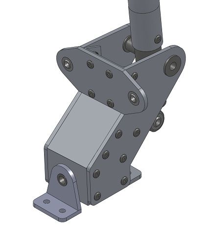

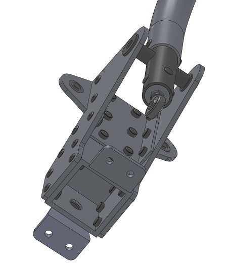

С удовольствием посмотрю. Иногда бывают приступы максимализма и гигантизма 🙂, по тому здесь и размещаю всякую ерунду, вдруг кто подскажет проще.
Да, 860 гр. уже с ручкой и "карданом". Сам, так называемый кардан состоит из 5 деталей не считая 2 втулок и 2 ШС. Всё из того же бокса разной толщины, 2 и 4мм.

Можно  немного  подработать  и  станет  ещё  легче............

Это качалки элеронов?

Почему бы не попробовать сделать узел проще?
На полу располагается кардан (хочешь - самодельный: кубик с перпендикулярными штырями, или даже покупной с 6...8 мм шипами), а на ручке,соединенной с карданом - проушины в продольной и поперечной плоскости для тяг элеронов и РВ. Тогда, кстати, пропадет потребность в оборачивающей качалке в тракте РВ, что также снизит вес.
Ни одной лишней детали в этой схеме нет вообще.
Владимир  Павлович  , мы  в  далекой  юности  даже  шаровую  от  грузовика  пробовали..........потом  отказались. ;D
Шаровая опора от грузовика - это сильно, но совершенно излишне.
А на моем Ларосе на полу стояли ШС-ы, из которых торчали ручки; соединяющий переднюю и заднюю ручку, вал, имел узлы для тяг элеронов, а от задней ручки шла тяга на РВ: никаких претензий к постам РУС выявлено не было.
В одноместном варианте для исключения вращения ручки вокруг ее продольной оси и предложен кардан вместо ШС.
Хотя, в ходе написания ответа пришла в голову еще одна мысль о наилегчайшей конструкции. Если аналогично Ларосу, на полу поставить ШС, то от поворота ручку избавит тяга, соединенная с РУС не на сферическом шарнире, а плоским шарниром с разнесенной на ширину больше толщины ручки, вилкой. Возникающая при этом, изгибная нагрузка на тягу РВ невелика - а в случае прямой ручки и вообще отсутствует.
