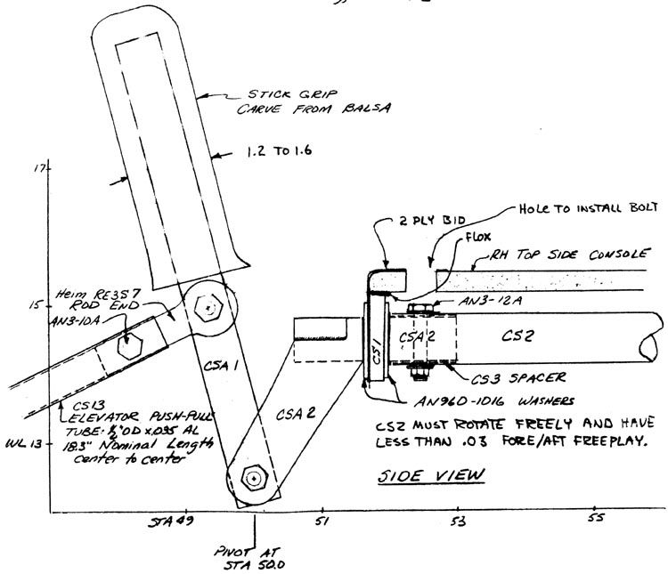

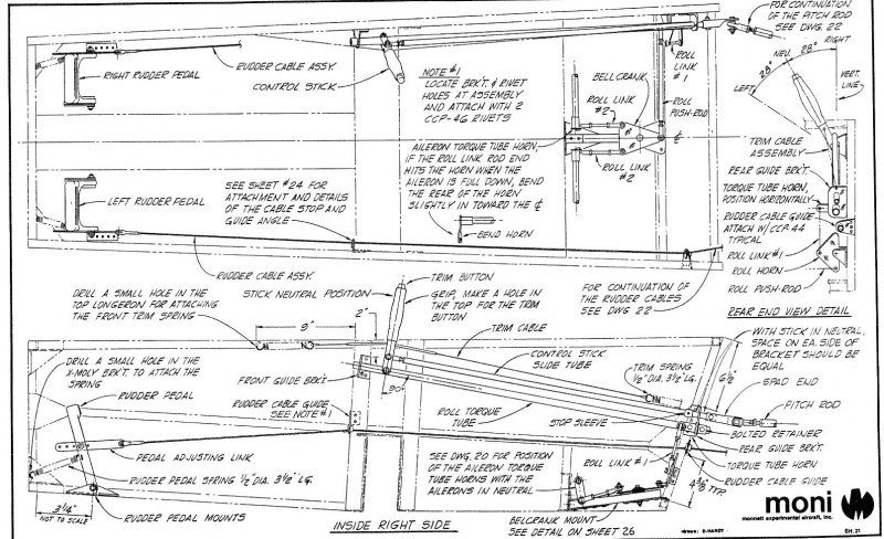

Вот так на MONNETT MONI сделана боковая РУС
    109,1 КБ · Просмотры: 304

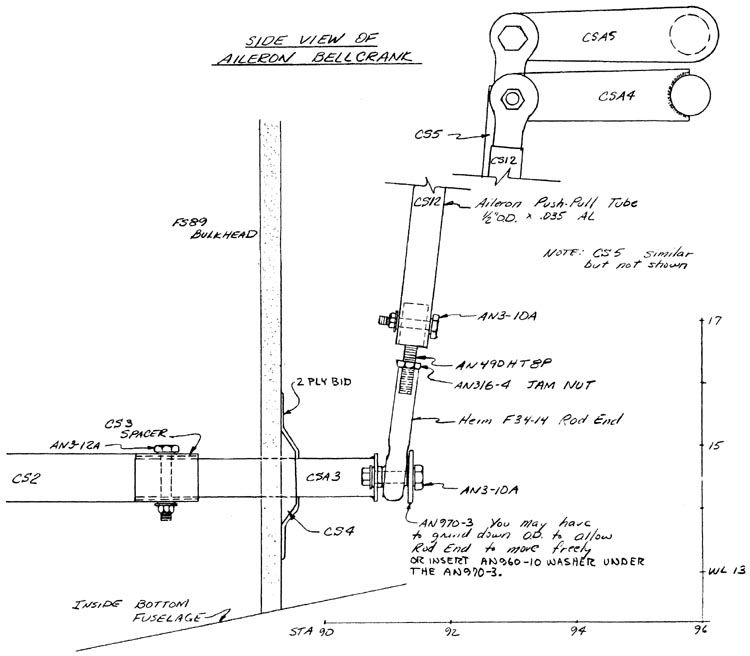

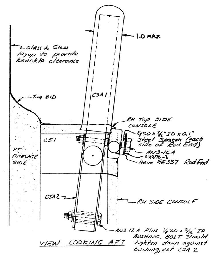

Вот так делают на Квики.
    76,2 КБ · Просмотры: 235
    60,7 КБ · Просмотры: 229
    49,4 КБ · Просмотры: 221

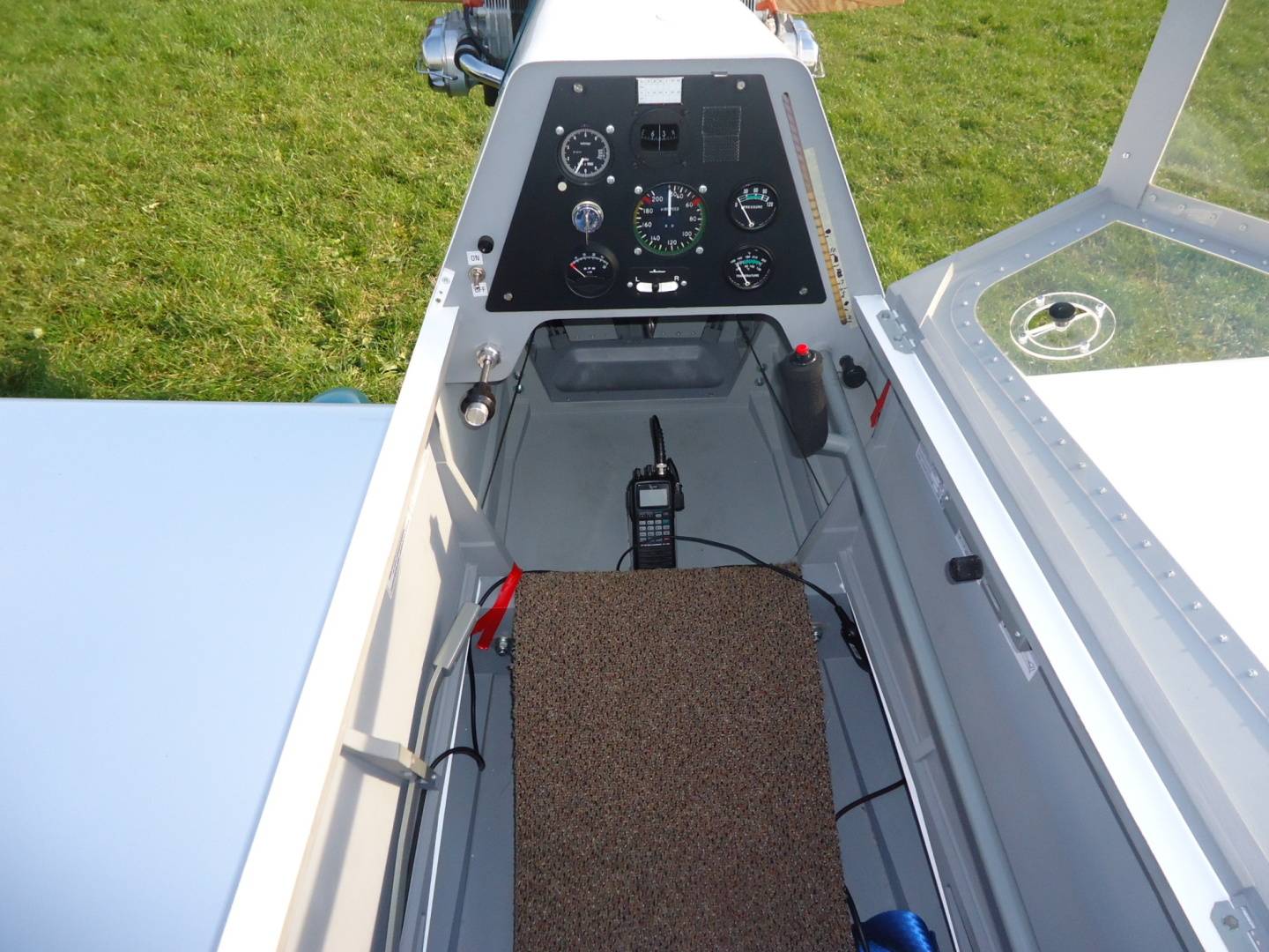

А я на своём самолётике РУС с боку переставил в центр.Конечно если летать только вокруг аэродрома,то ничего,но а если при перелёте . Бывают надо поменять руки в полёте,попробуйте левой рукой управлять ручкой которая с права,до ещё в термичку.
Хороший аргумент, спасибо. Особенно в свете перелётов Игоря в Германии. Хотелось бы и самому вот так вот, когда нибудь... :~). Правда я рассматривал это со своей "колокольни", полеты вокруг 5 точки, а там центральная ручка как мне кажется более удобна, хоть и посадка немножко менее удобна.
Друзья, спасибо большое за отклик и фотки со схемками (что то уже видел, прикидывал, а что то и добрые люди скидывали), но у каждой из представленных моделей в той или иной степени присутствуют перекрестные связи. Я понимаю что они мизерные и ни о чем, но по конструктиву, они ничуть не проще, да и по весу как бы не больше.
Пока не вижу аргументов в пользу боковой ручки, всё равно. Покопаюсь еще конечно в сети, но не знаю, не знаю...
