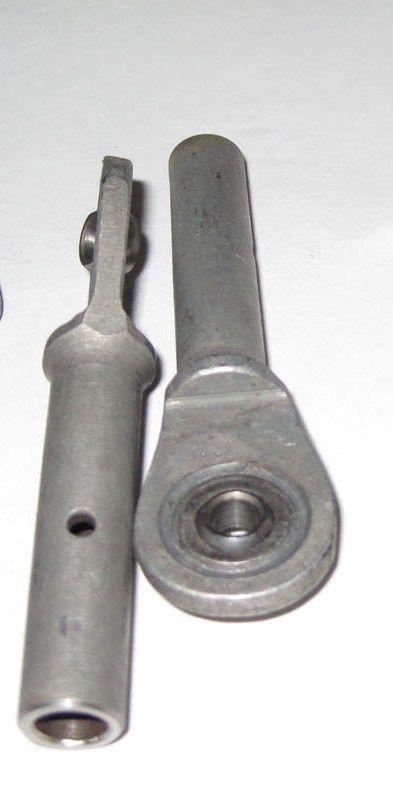

Да, ухо(в основном привареное), но не резьбовой наконечник.
Болт на изгиб не должен работать.
Большинство болтов (длинные) например в древесине как раз на изгиб и работают, а не вовсе на срез, как может показаться на первый взгляд.
Вы наверное имели ввиду, что резьба на изгиб не должна работать, тогда да, я ошибся и с вами согласен, но вот это все решает

Я бы вообще, наконечника здесь не ставил - трудно, что-ли, поставить его на тягу - или, если уж непременно на ручке иметь проушину, то запрессовать ШС ?

Этот узел должен быть - вилкой , а ШС-ка  в стыкующейся к нему  трубе , так как щас , будет работать на излом .
Алексей, согласен полностью. И со всеми участниками далее. Но учитывая сколько времени уже прошло, вариантов, конкретно РУС, было наверное не менее десятка, если не более. В поднятой вами картинке лишь сама концепция, и что для меня было важнее на тот момент,-вес.

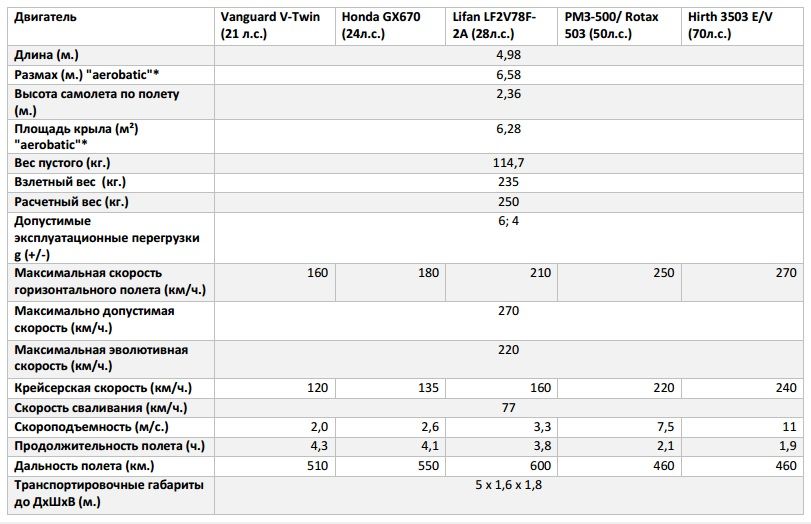

Решил не много приподнять ветку и в очередной раз пригласить к сотрудничеству на разных условиях, заинтересованных, страждущих, и просто любопытствующих. На данный момент в одиночку проект не вытяну, а время уходит... :-[
Накидал тут не большую табличку предполагаемых ЛТХ возможно кому то будет интересно.
