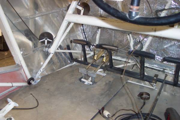

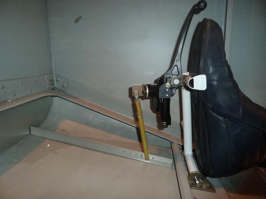

Критично: гидровариант дает возможность прикладывать любое усилие при сколь угодно малых перемещениях, тогда, как тросовый при этом малоэффективен. На Авиатике все пройдено: кроме того, шланги можно гнуть как угодно без вреда для функциональности.
Прикинуть, как установить такие тормоза, подумай сам - наводка такая: представь себе, что гашетка тормоза на руле, это и есть педаль, а задача состоит в том, чтобы при перемещениях педали она не поворачивалась.
Второй, примитивный, вариант состоит в том, что тормоза механически с педалями не связаны. но находятся в доступности для носков ног так, что обеспечена возможность нажимать на каждую гашетку по отдельности, либо вместе, хотя бы, при нейтральном положении педалей.
Вот такая информация к размышлению: оба варианта были применены до тебя и их работоспособность доказана.

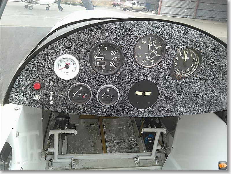

На Праге после метаний остановился на этом варианте. Хитрость в том , что при даче ноги педалька тормоза приближается к подошве, а при даче более 70 процентов (хода) педалька сама нажимается и происходит торможение этого колеса. Может и не правильно, но очень удобно.
На первой фотке еще нет перекладины на рычаге.
И под пятку вариант,который выше, тоже понравился.
