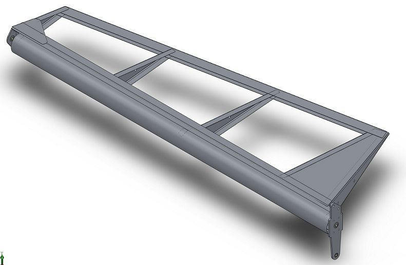

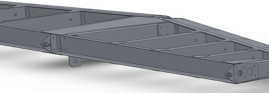

Рабочую сборку Г.О. только пару дней назад развалил, захотелось кое-что подправить, а кое-что сделать по другому, но попытаюсь показать на том, что осталось.
Стабилизатор состоит из двух срощенных половинок и имеет 3 узла навески Р.В.. Один центральный и два концевых.
Руль высоты состоит тоже из двух половинок, каждая из которых одевается со своей стороны и имеет в корне по кабанчику. Когда рули одеваются, то между кабанчиками подводится тяга с наконечником в которую вкручена стандартная головка с ШС. Растояние между кабанами соответствует ширине яблока шарнирной головки, а на шпильках присутствуют стопорящие шайбы ограничивающие произвольное перемещение рулей по оси Х. Далее это всё совместно прошивается болтом и стягивается. В верхней части кабанчика происходит то же самое. Два кабана через проставку стягиваются болтом. На рисунке, не много по другому, так как вариант старый и сверху подразумевалось закрепление груза (противовеса) на выносной качалке. Сейчас груз переедет вниз и несколько дальше от руля. Сами перья тоже слегка видоизменяться, но сама суть думаю понятна.
Варианты могут быть разные. До этого было на фрагментах петель, а еще до этого и вовсе по другому, но тяга всегда была одна, и два пера.

Олег,ну ты прям срисовал........... ;D 😀у меня только концевой узел навески дальше от края стоит,250мм, из за большого радиуса законцовки,а так все очень похоже))
Ребят, а зачем разваливать РВ напополам? Все равно ведь ось его качания придется сдвигать вперед по сравнению с примененном на оригинальном Арго. Павлин (если я опять-же не ошибаюсь, и это сделал именно он) просто цельный РВ (с вырезом под РН, но цельным лонжероном, усиленным посредине) просовывает в окно, сдвигает его назад, крепит тягу, а затем, просунув в окно стабилизатор, соединяет все это вместе и крепит стабилизатор к фюзу. Перелопачивать длиннющую аргошную тему слишком долго, чтобы фотки найти, но они там есть где-то в начале второй половины темы примерно.
Для удобства навески и снятия. Пространство между лонжеронами киля ограничено по ширине проёма и по высоте. Да и вообще там во всех отношениях места не так уж много. На моделе, это одно и совсем другое в жизни, где надо обеспечить хороший доступ до узлов. Куда проще свободно вставить стабилизатор, закрепить его и на торчащие шпильки одеть рули, чем втыкать цельный руль, потом придерживая его, пытаться продеть стабилизатор и т.д. Сами же описали последовательность...
Цельный руль прикидывал еще до того как открыл ветку, но не впечатлило. Скажем так, сюда он не подходит. В каких то других вариантах возможно он будет более к месту.
Вот, Олег - все время печешься о весе, а отверстий облегчения не сделал ни в одном элементе, тогда,  как эти отверстия с буртиками, мало того, что снижают вес, но и увеличивают прочность за счет остановки волны, когда теряется устойчивость.
И весь каркас стабилизатора может выглядеть, как швейцарский сыр безо всякого вреда - но время, конечно, на формовку отбортовок потребуется (нарезать дырок на заготовках лазером, или водой при раскрое, ничего не стоит.
P.S. Это касается, кстати, не только стабилизатора. Пусть пятисантиметровая дыра дает выигрыш при толщине 0.5 мм, всего 3 грамма, но их много, да и не везде толщина 0.5 мм.

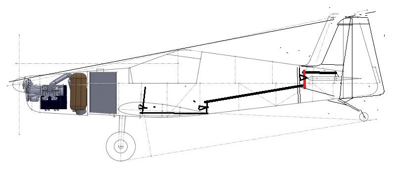

Вот если позволите....
Не знаю тонкостей по управлению,управление нарисовал как было на моем.Плюс к этому ,какая труба должна быть на РВ при длине 1.8 м,чтоб не потеряла устойчивость.?
Для уменьшения веса управления _троса,боудены ,выигрыш как минимум на кило ...полтора...два....
Не знаю тонкостей по управлению,управление нарисовал как был на моем.Плюс к этому ,какая труба должна быть на РВ при длине 1.8 м,чтоб не потеряла устойчивость.
Позволю - и даже проведу краткий анализ схемы, показав имеющиеся недостатки и неоптимальные решения.
- на РВ идут ТРИ тяги, когда, в идеале, можно бы обойтись одной, а на практике, двух вполне достаточно;
- каждая тяга имеет свою длину, тогда, как минимальным вес получился бы в случае, если бы тяги были равны по длине и нагрузкам;
- наибольшее усилие от РУС развивается, в силу физиологических причин, при взятии "на себя" - у Вас самая длинная тяга, при этом, нагружена сжатием;
- в Вашей схеме имеются две оборачивающие движение, качалки. Каждая из этих качалок должна выдерживать, каждым из плеч, изгибающие моменты от соединенных с ними, тяг; кроме того, на опору качалки приходит нагрузка от разности этих сил, что требует укрепления. Естественно, вес такой схемы далек от совершенства. Оптимальной здесь была бы схема из двух, равных по длине, тяг с одной поддерживающей качалкой , так, что задняя тяга приходила бы прямо к кабанчику РВ.
Конкретные условия не всегда позволяют строго следовать оптимуму - но, понимая вынужденность отступлений, можно свести потери к минимуму.
