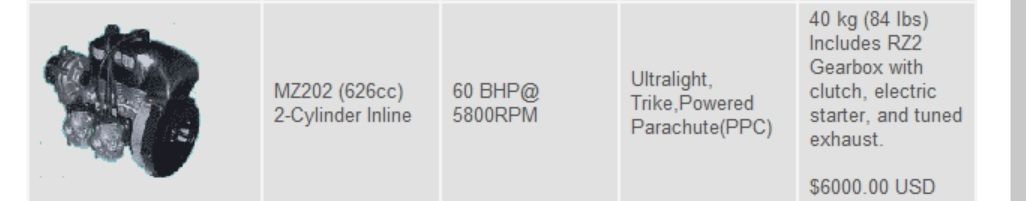

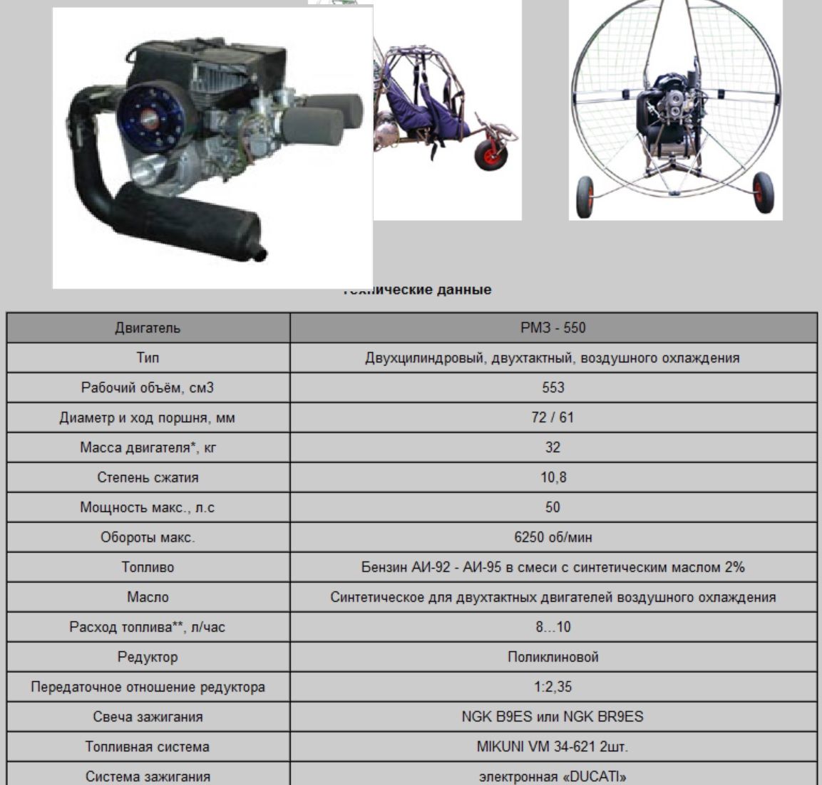

все, кто лезут -подборка на вскидку:
РЗМ с редуктором получается тож под 40 - вопрос - должна ли моторама входить в эти 40 кг?
Да, это первое, что вылазит. В принципе до 50л.с. можно подобрать много чего, а вот выше уже сложнее.
Есть правда другой вариант. Если отказаться от спас. системы то высвободится еще 12кг.
И да, в 40кг., не входит моторама, так же как и капот с коком. Но вот если нужен будет аккумулятор, то его вес должен входить в СУ.

Спассистема не учитывается в пустой вес для 115. РМЗ в тянущем варианте возможно немного похудеет без принудительного охлаждения? По очень легким аккумам где-то у sunа помойму тема была.
