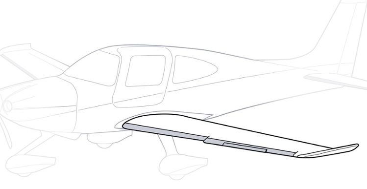

На нелюбимом мною циррусе сделана  ступенька на крыле - за счет этого коренная часть крыла срывается значительно раньше.
Способ костыльный - но за счет этого самолет сохраняет управляемость по элеронам даже при срыве в посадочной конфигурации.. Норматив - вывести самолет из сваливания просадив не более 300 метров если не ошибаюсь... В плане минимизации просадки при сваливании сохранение  эффективности элеронов достаточно критично - если самолет опускает крыло при сваливании - просадка будет намного больше.

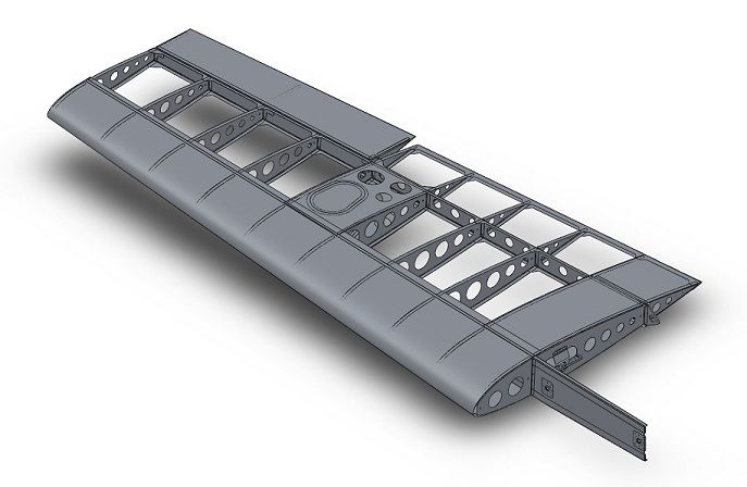

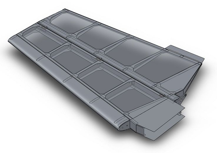

Крыло так и не добил, выложу пока то что есть. Добавится сюда еще примерно килограмм, или около него.
К слову почему всё так долго. Проектом занимаюсь по большей части от случая к случаю с огромными перерывами (порой не подхожу неделями, хотя засыпаю и просыпаюсь с мыслями как и что сделать). Вот намедни не много приболел и высвободилось некоторое время которое ушло на переделку и доводку крыла, пока все родные сбежали из дома, дабы не заразиться ;D.
То что на картинке весит чуть меньше 10900 грамм. Тряпочная обшивка условно не отображена.
    34,8 КБ · Просмотры: 298

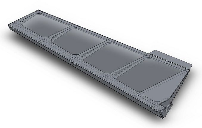

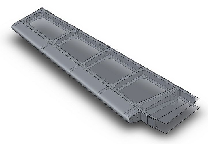

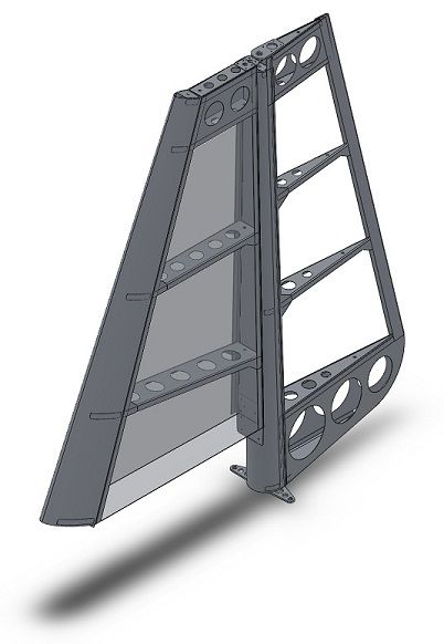

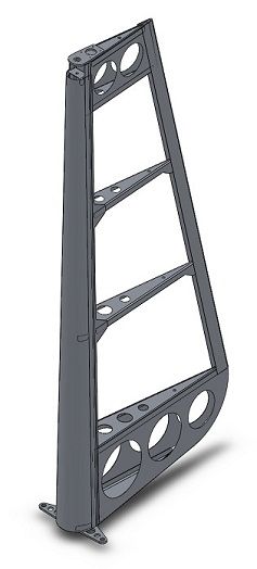

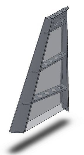

Добавлю еще и оперение, что бы в одном месте было.
В.О. с законцовками и обшивками (законцовки не отображены) ~ 2400гр. Киль ~ 1250гр., Р.Н. ~ 1150 гр.
Г.О. с законцовками и обшивками (законцовки не отображены) ~ 4300гр. Стабилизатор ~ 2500 гр. (1/2 ~ 1250 гр.), Р.В. ~ 1800 гр. (1/2 ~ 900гр.).
    14,3 КБ · Просмотры: 247

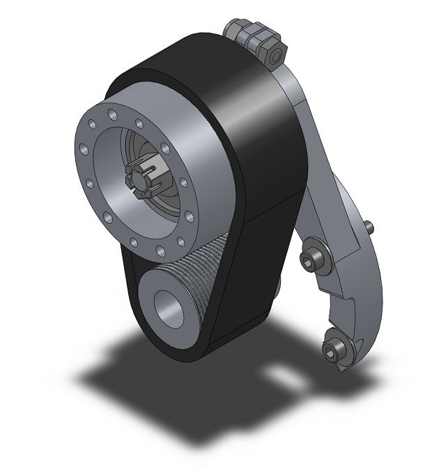

Попутно разрабатывается редуктор под РМЗ-500 для варианта полетать вокруг точки и не далеко но быстро. Редукция 1:2. Вес обещает получится не более 3кг и даже чуть легче.
Из того что есть, ничего не устраивает именно по весу. Редуктор не представляет из себя ничего нового и не предусматривает доп. систем.
    32,8 КБ · Просмотры: 249
