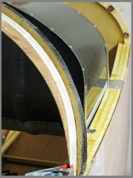

Олег как  вариант  могу  предложить бак выполненный в  качестве лобика центроплана разделенный с  левой правой части фюзеляжа,  крепление за  силовую  плоскую  часть  при  помощи  заложенных  в  бак  анкеров  или  полосы  с  ними же за  лонжерон. Бак соответственно  клеится  из  пластика по  форме. 😉
на Люсиоле например он покоится  между верхними лонжеронами фюзеляжа перед приборкой и крепится на 4 кронштейнах по углам бака. ...
Спасибо за наводку, но как-то хлипковато что ли выглядит. Опять же не избавляет от необходимости закрывать гаргрот отдельной "крышкой" :-/.

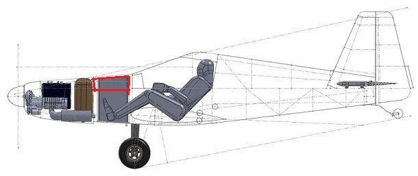

Где бак-то планируется разместить?
Пару листов назад вроде было. Продублирую еще разок.

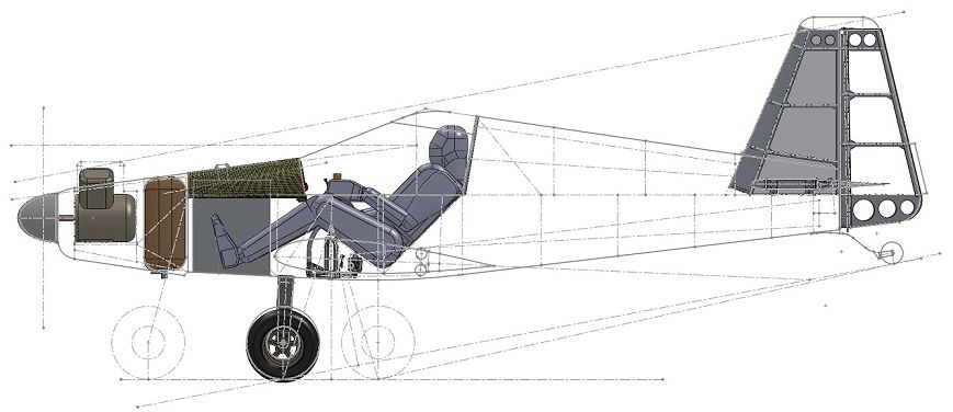

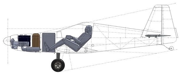

Предполагалось изначально как и говорил прямоугольный сделать, сейчас вот подумываю об овальном, или полу овальном. Бак перед приборной доской.

А РУС у вас центральная? И какой объём бака рассматривается?
Да, РУС центральная. Объем рассматривается разный, в зависимости от расположения бака и его варианта. Изначально планировалось в районе 30л., точнее такой объем получался автоматом исходя из размеров бака. В принципе для обычных полетушек (не маршрута) достаточно и 15л., который при 4-х тактном двигателе обеспечит нахождение в воздухе более 3 часов.

На ровном месте столкнулся с неким затруднением с баком. Изначально он планировался практически прямоугольной формы, который бы втыкался сверху между направляющих и так же заневоливался в платформе снизу, с последующей фиксацией сверху лентой. Получалось бы весьма просто и надежно. Но при просчёте получающейся теоретической массы, пришлось рассматривать и другие варианты.
Соблазнительным выглядит бак который служит одновременно и обшивкой (внешний контур). Получается, что некий вес можно сэкономить, но встаёт вопрос монтажа такого бака (про чистоту соблюдения контура, пока не буду думать…). Если сажать его просто на анкерные гайки, то боюсь что слишком быстро разобьёт отверстия, а если крепить изнутри за нижний обвод, то это нужно будет извернуться просто буквой ЗЮ что бы долезть. Отсюда собственно и вопрос…
Может кто подскажет какие нить хитрые (а желательно простые) решения, или интересные варианты баков?

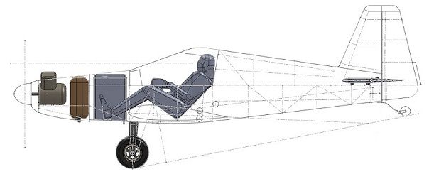

Может переднюю стойку всё таки все арго на неё переходят.
Такой вариант тоже попытался предусмотреть (хоть и не планирую так делать), правда спас систему придется убрать и заменить движок на более легкий, скажем парапланерный.

Еслиб не 115кг, то можно б было б. Тут борьба не за килограммы, а за граммы
Таки да, борьба идёт за "металл" ;D, и по этому тоже всё еще так долго. Некоторые решения приходится пересматривать, а что-то и помногу раз перестраивать, где-то в угоду весу, а где-то в угоду простоте. Конечно простота условная, но всё же.... 🙂
