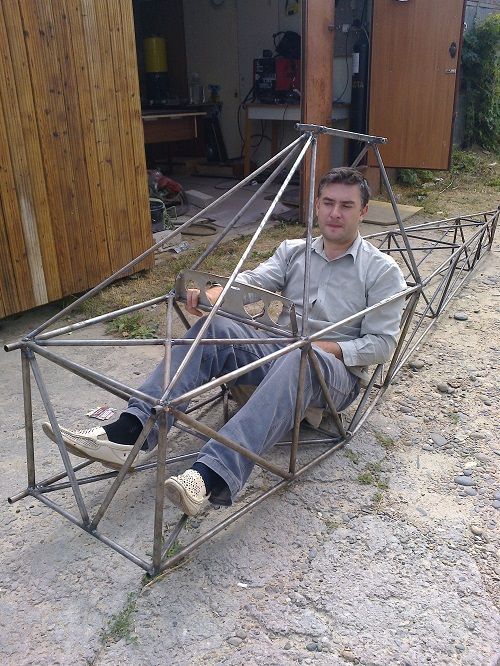

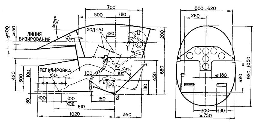

От спинки до приборки сколько? Проём великоват.  Совет от строителя ВС- 70 см достаточно вылезти из кабины с любой посадкой пилота.
Всё как в талмутах, кроме ширины кабины. В моём случае она меньше, в плечах пилота в районе 59 см. (внутренний размер). Проём получился 720 мм. Я кажется уже писал что делал макет с указанными параметрами кабины и мне понравилось и сидеть там и залезать-вылезать (единственное с ногами немного бидэ, придётся топтать сидение, по этому никаких светлых тканей на сидушку 😛) а габариты позволяют посадить весьма не маленького человека (манекен сидящий в кабине на предыдущих картинках ростом 195 см. и в плечах 58 см.). Справедливости ради правда надо сказать что при таком наклоне спинки долго наверное не высидеть просто так, но полёты по маршруту и не предполагаются, учитывая прожорливость движка и то что все полёты происходят как правило возле какой то определенной точки, будь то аэродром или поляна (партизанский аэродром ;D) и учитывая продолжительность среднего полёта, мягкая часть затечь не успеет 🙂.

Ещё момент- полулежа расположили пилота чтобы занизить кабину- и  какая высота кабины в итоге?

Я макетировал кабину, сидел на сидении из ДСП. намерил  что высота кабины от пола до кабана должна быть тоже минимум 94 см чтоб поместится в шлеме. ( проводка управления сбоку или в отдельном гаргроте снизу кабины) Сварил фюзеляж , сделал высоту 94 см,  но сидение в итоге сделал тряпичным и в итоге вон как провалился-  какое расстояние до кабана от макушки лишнее.   Можно было 85 см сделать. Мой рост 182-183. вес 100. и я пропорционален.  Посадка кстати вовсе не полулежа- просто тело в тряпичном сидении принимает естствеенное положение и минимальный обьем. Сидишь так что можно спать. На твёрдом сидение так не выйдет.
Мотайте на ус.

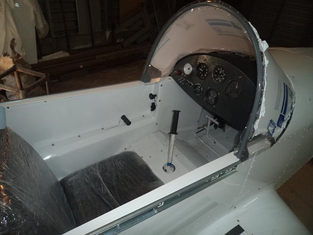

    106,1 КБ · Просмотры: 399

проводка управления сбоку или в отдельном гаргроте снизу кабины...  но сидение в итоге сделал тряпичным и в итоге вон как провалился-  какое расстояние до кабана от макушки лишнее.   Можно было 85 см сделать. Мой рост 182-183. вес 100. и я пропорционален.  Посадка кстати вовсе не полулежа- просто тело в тряпичном сидении принимает естствеенное положение и минимальный обьем. Сидишь так что можно спать. На твёрдом сидение так не выйдет.
Проводка проработана в двух видах, но та которая снизу на подобии Арго гораздо проще, какая будет пока не решил.
Сидение планирую полужесткое, нижняя часть жесткая, верхняя  полужесткая. Мои габариты схожи, 182 - 84.
Сварил фюзеляж , сделал высоту 94 см,но сидение в итоге сделал тряпичным и в итоге вон как провалился-какое расстояние до кабана от макушки лишнее. Можно было 85 см сделать.
А по мне так нормально - если подкинет где так шлемаком не будете стучать. Очень неприятные ощущения.

Если при залезании плюхнуть задницу на борт, а ноги последовательно поставить вокруг ручки перед сиденьем, то потом, перенеся массу тела на ноги и руки на бортах, очень изящно, удобно и легко съезжаешь вниз по сиденью 5 точкой, перенося ноги на педали
На борт садиться не  удобно, ...а на сидение я таки пяточками наступаю. Получается как-то так...
[media]https://youtu.be/ursyVUNoIF0[/media]
Да. Борт низковат  🙂 А вот козырек наоборот получается близко вместе с приборкой. Хотя на самом деле просто фонарь назад не двигается. Потому в вашем случае приходиться вперед смещаться и на сидушку опираться. Если бы фонарь не мешал, то тело можно назад отодвинуть и ноги впереди сиденья поставить.  :IMHO

На почти всех самолетах с открытой кабиной проем в длину был 35-60 см. В среднем 45 см( диаметр люка башни  танка). Этого вполне достаточно залезть в кабину( толстые современные  американцы вполне влазиют в питтсы и в реплики, ). А чтоб не вставать на сидение, надо пилота более вертикально посадить, а борт от пола до приборки сделать 0.5 метра. Смотрите классику. Не, надо из кабины сарай устраивать)))) Одноместный легкой самолёт должен быть как хороший костюм - сшит по фигуре.
Можно,конечно, сделать проем и 45см, и пилота на табурет посадить...,  дело вкуса.
у МЕ-109 в районе плеч 55 см. правда где локти шире.  У Рутановского Вери  Изи  ширина кабины по внешним обводам 58 см. Высота 88.9 см. И минус толщина панелей , которые довольно толстые .
У Арго снаружи - 55. минус рейки, и внутренняя обшивка... изнутри остается 50.
У меня примерно так и получается, в районе РУС ~ 49-50см.
Раньше люди были меньше, легче и добрее, это мы акселераты по вымахивали по 2 метра и весим кг по 150 🙂. А на самом деле что бы было очень комфортно 65 см достаточно по внутреннему размеру практически на любую комплекцию, но в моём случае это не позволительная роскошь и так изгаляюсь как могу ;D.
