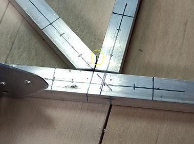

Просто странный подход - в одном месте стараетесь микроны поймать этими клекосами, а с другой чертите карандашиком вместо принтера + сопряжения (стыковка) труб с зазором по 0,3-0,5мм из-за неточностей при резке. А на этих клекосах и пасатиж к ним можно прилично экономить. Да и сверлите дрелью не по уровню (не строго под 90*) Это я к тому, что вы пытаетесь делать точно только в одном "пункте" , а остальное сводит на нет первое. И поэтому первое (клекосы) как лошади пятая нога
Строго под 90 градусов, с достаточной для постановки заклепки точностью, ручной дрелью сверлится на раз-два без каких-либо приспособлений. Просто надо уметь. А для тех, кто с ходу не умеет - существуют простейшие самодельные кондукторы из стального кубика. Вы, похоже, сверлить еще не пробовали. Только теоретизируете.
Я делал ферму выставляя плоскость детали в нулевой уровень и на дрели тоже был уровень - иначе отклонения при вставке заклепки шляпка касается в одной точке из-за перекоса. Вы не поймаете от руки точно 90* и есть специальные насадки на дрель для сверления под 90* (как на зенкерах)
Я не спорю --- можно и от руки сделать дырку и забить заклепку..... вопрос только в качестве...

Высвободившиеся клекосики потихоньку начинают обживать новую целину
Ну и итог дня. Всего 36 заклёпок к вчерашним 140 штукам и + 7 часов времени.
Изменения не особо заметны🙁
