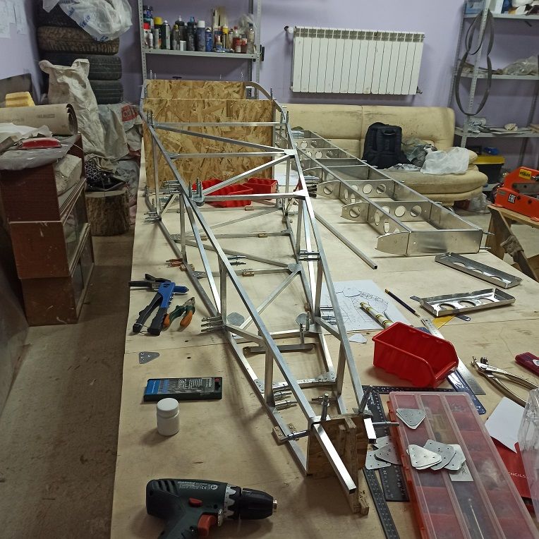

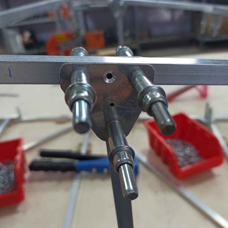

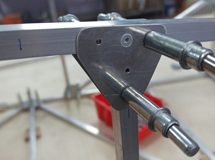

Скатался сегодня, немного проветрился. Пришло время поставить первую заклёпку, чтобы высвободить клеко😎.

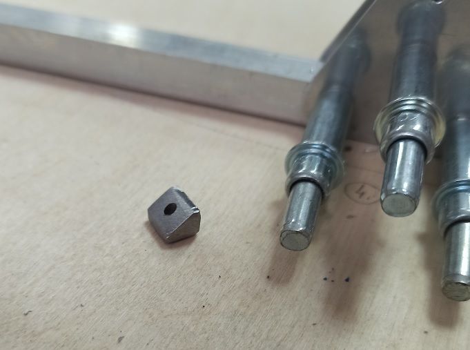

Но от одного клекоса особо толку как оказалось нет😜, поэтому пришлось влепить ещё парочку, а потом, ещё и ещё, и так увлёкся….
В общем, будет теперь чем клекосить🤓.

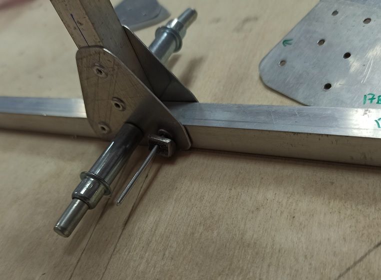

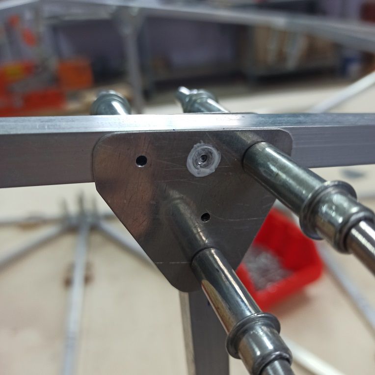

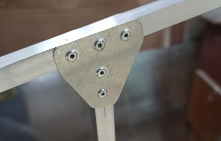

При рассверловке не забываем хорошенечко прижать кницу, иначе сверло будет подрывать кончиком и загонять стружку между накладкой и боксом, а достать её оттуда при подклёпанной остальной части будет проблематично, хоть и можно.
В местах где трудно подлезает заклёпочник, бывает полезно использовать подобную «приблуду». Примитивно, но вполне себе работоспособно.

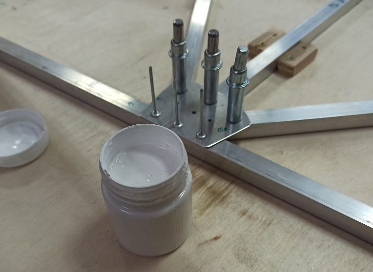

Не забываем мазать сметаной погуще, с ней вкуснее😏.
Ещё 8,5 часов в копилку
Как видим, ничего не изменилось🤪😁

Олег привет. а при клепке фермы используешь cleco 2.4 для примерки или такими заклепками и собираешь?
Привет. Подсборку делаю с помощь cleko 3/32" (серебряные). Потом последовательно снимаю и рассверливаю до 3,3мм. Если вдруг надо временно зафиксировать уже рассверленное место, то ставлю cleko 1/8" (медные), но стараюсь делать пошагово. Снял клеко, рассверлил, убрал заусенцы (очистил от мусора, если надо), поставил заклёпку и заклепал. В некоторых случаях рассверливаю сразу несколько отверстий, но хорошо прижимая кницу во время сверления, как писал вчера.
cleko 3/32" - сверло 2,5мм. leko 1/8" - сверло 3,3мм.

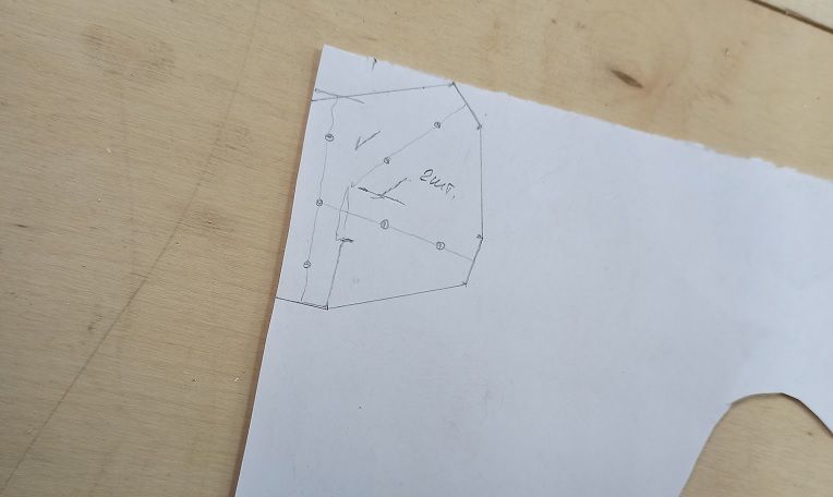

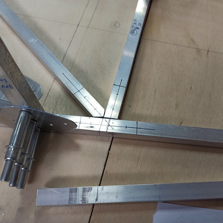

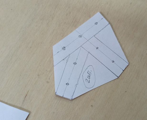

Хочу немного отвлечься и показать, как по месту подгоняю и делаю кницы/косынки, возможно кому-то пригодится, хотя никаких прорывных технологий нет. Лист бумаги, карандаш, ножницы, линейка и перманентный маркер. А самое главное, чувствуешь себя при таком занятии как минимум художником абстракционистом 😁.
Вначале наношу все необходимые линии на боксы.
Потом наложив лист бумаги, начинаю творить🤪
И в конечном итоге доводим заготовку до шедевра😎
А дальше уже показывал. Лист на металл, обрисовка, вырезка и т. д.

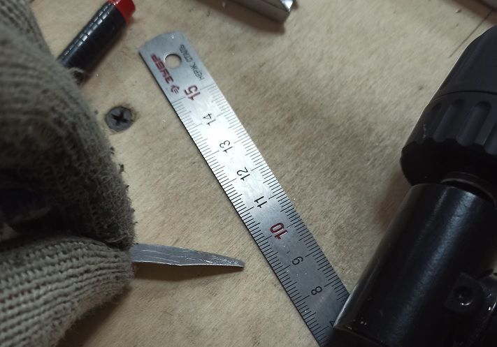

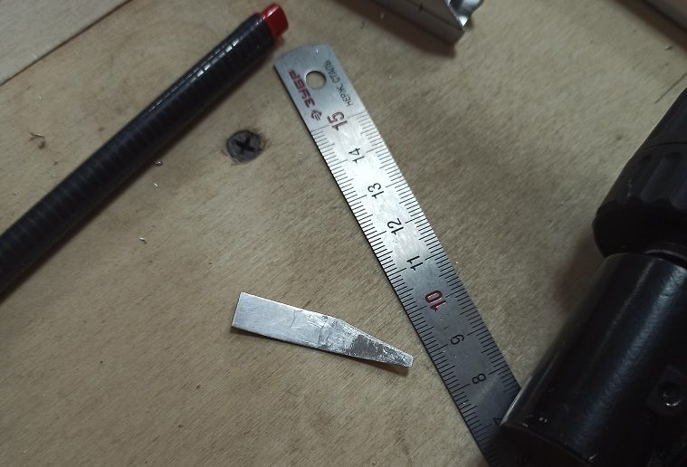

Ещё маленькая «приблудка», о которой упоминал вчера, если вдруг надо убрать стружку между кницей и основой. Лучше всего для этой задачи подойдёт пластинка от щупа, но так как её под рукой не было, то сколхозил из обычной полосочки дюраля, сточив по периметру больше, а к середине меньше и затупив грани.
Так у вас же вроде 3D модель есть. Почему эти косынки сразу не нарезали со всем остальным металлом?
Отвечал уже выше, страницу или две назад. Для первой сборки не решился сразу пилить косынки из-за возможных изменений положения стержней, а пилить их совсем не дешево. Детали мелкие и врезки получаются дороже чем погонаж по периметру. И как оказалось, правильно сделал. Когда всё отработается, на следующий уже можно и нужно будет резать сразу вместе с остальным раскроем. Пока же это опытная сборка.

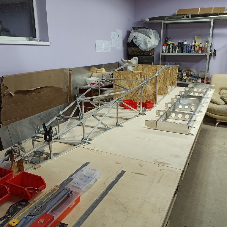

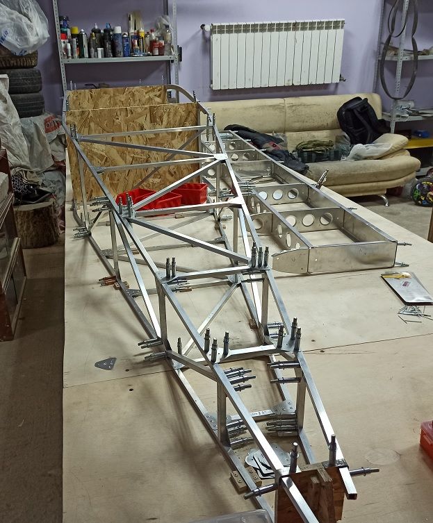

Высвободившиеся клекосики потихоньку начинают обживать новую целину

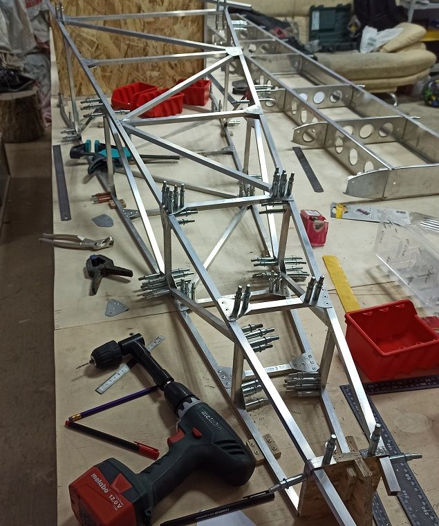

Ну и итог дня. Всего 36 заклёпок к вчерашним 140 штукам и + 7 часов времени.
Изменения не особо заметны🙁

И для изготовления косынки зачем рисовать на бумаге-шаблоне? Берешь тот же автокад - рисуешь эту косынку с разметкой отверстий и на принтере 1:1 распечатываешь. Шлепаешь на клей к листу и вырезаешь
Смысла нет в этих клекосах дорогих - я брал обычные болтики, винтики.
Смысл в удобстве и экономии времени. Ваши рассуждения похожи на рассуждения лисы из басни Крылова "Лиса и виноград"
На это уже отвечали выше
