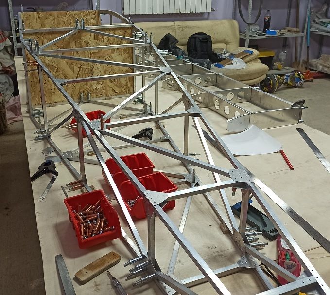

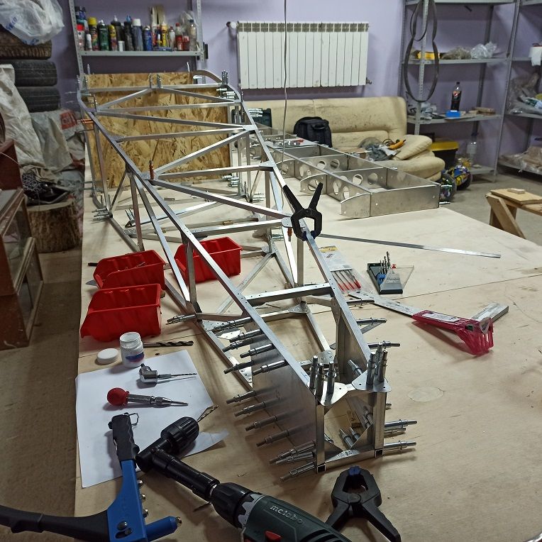

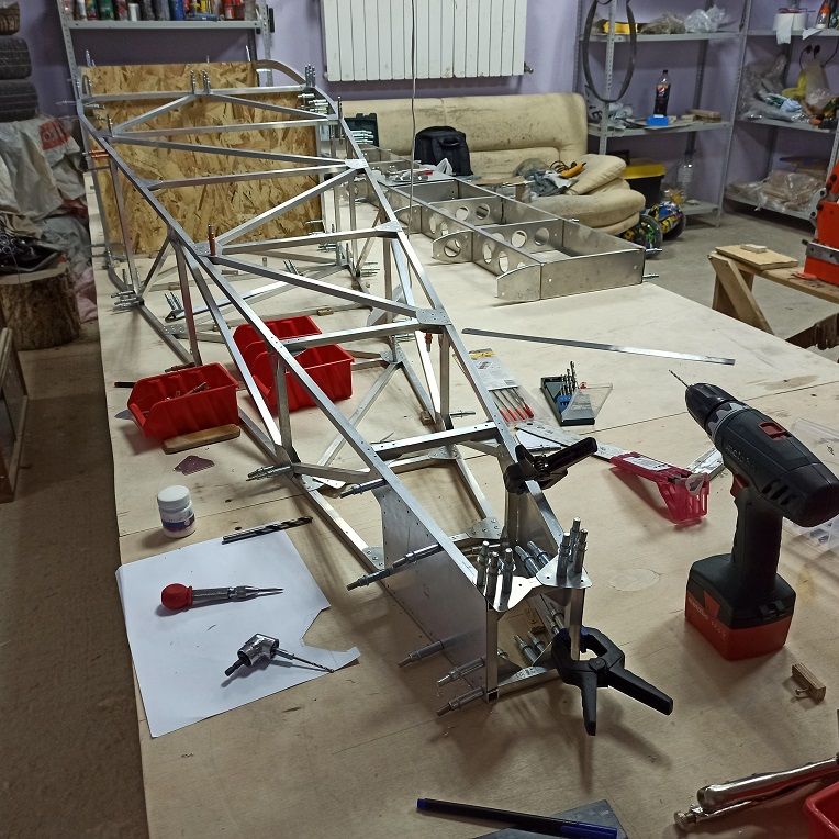

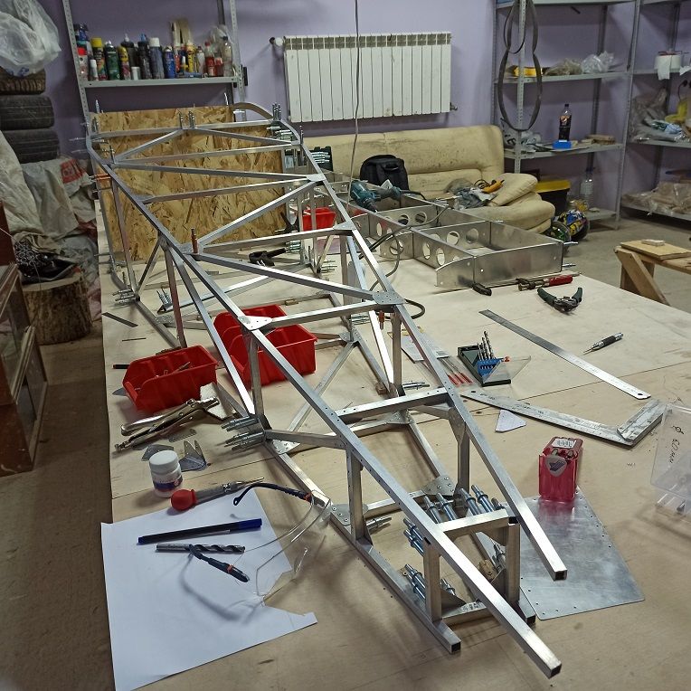

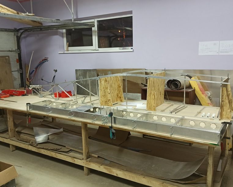

Удалось сегодня выбраться, немного попачкать железки 🙂.
Ну и помусорить заодно, не зря же ехал😜.
Вроде только начал бардак наводить, как вжууух, и 8 часов улетело. Пришлось обратно всё убирать и собираться домой.

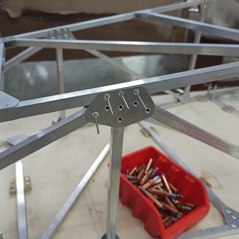

+ 72 заклепАчки

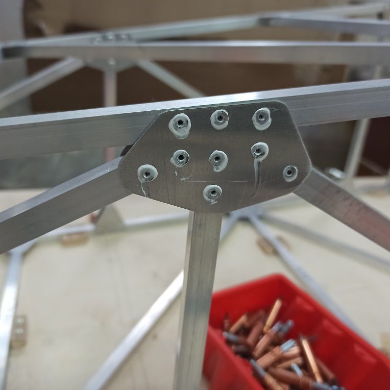

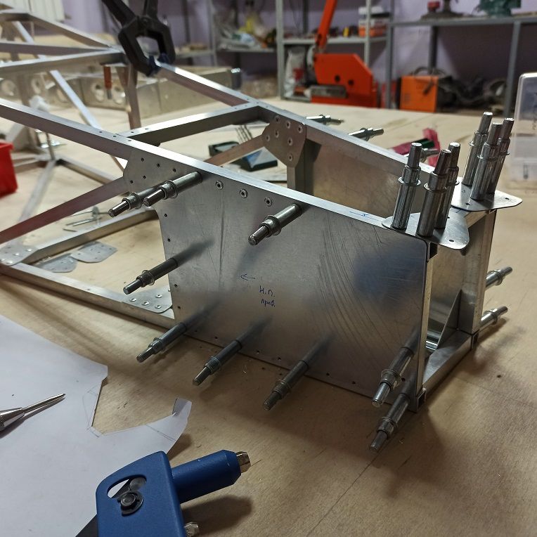

А во что заклёпки вымазаны и зачем? Там же вроде алюминий-алюминий, без гавальнопары.
Заклёпки вымазаны в сырой грунт, дабы защитить поверхность и исключить попадание влаги в те самые микрозазоры о чём и говорит Владимир Павлович.
Вот тут об этом уже было.
Тыц и вот тут.

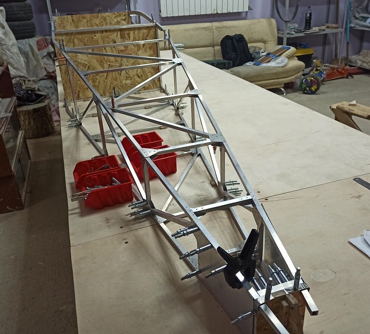

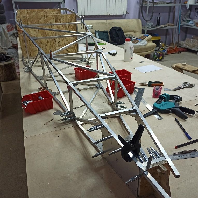

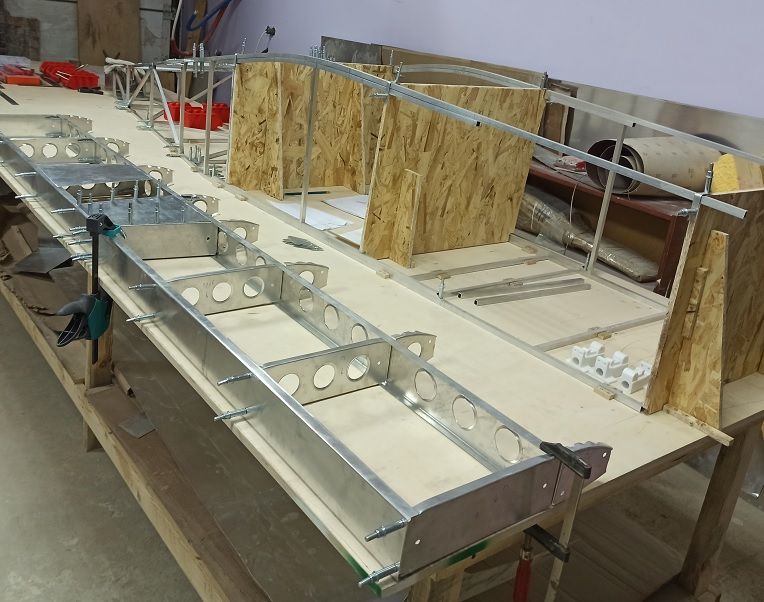

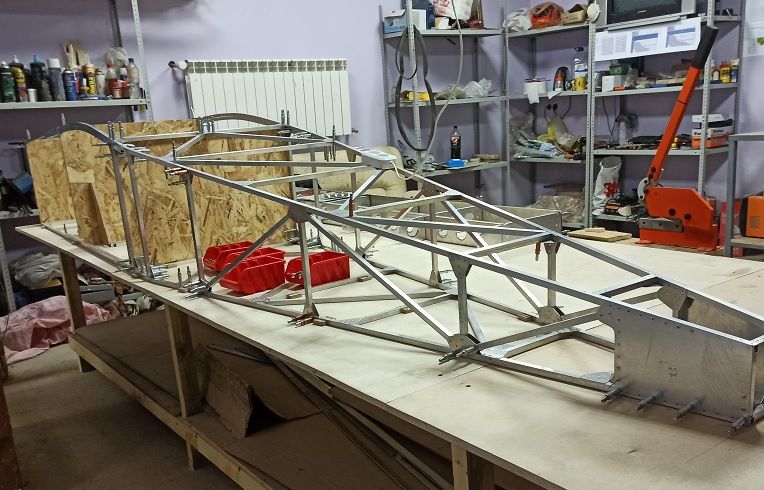

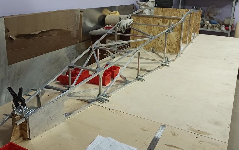

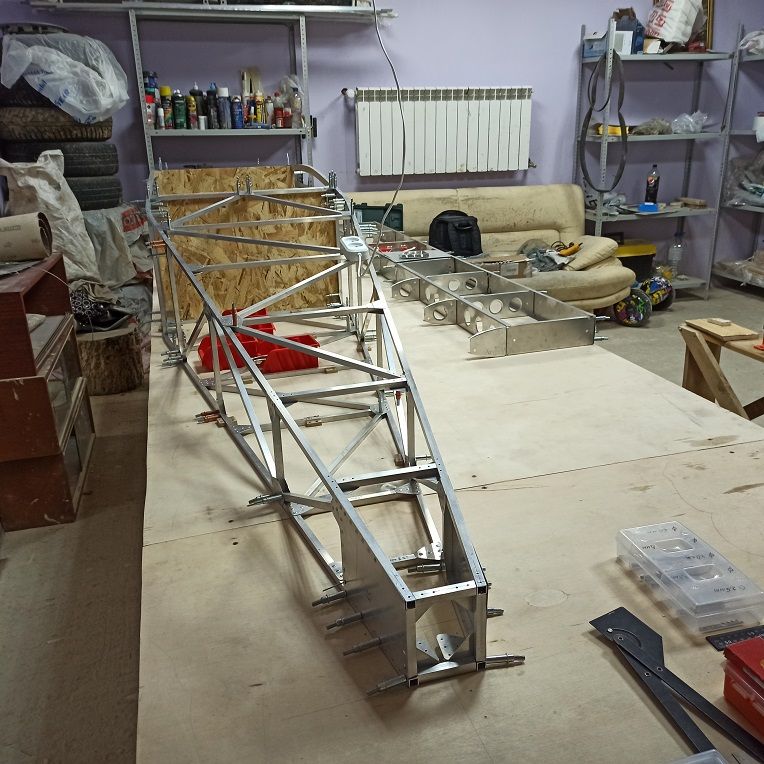

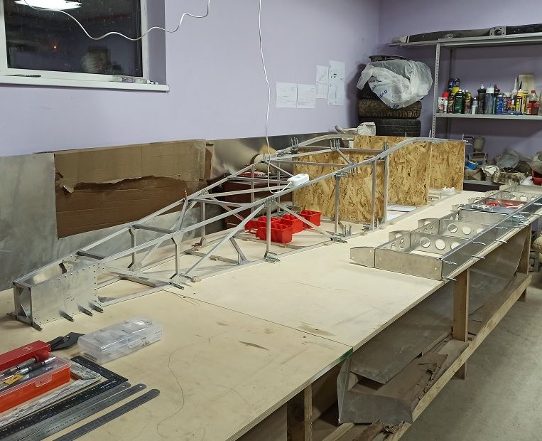

Ферма потихоньку продолжает обрастать косточками.

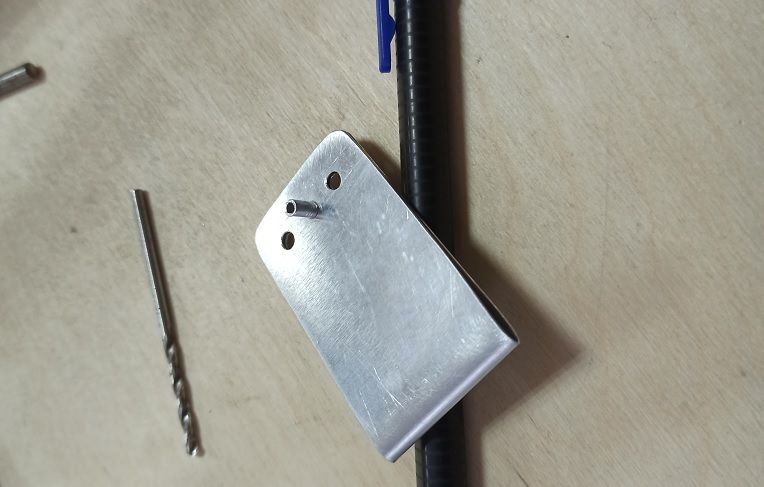

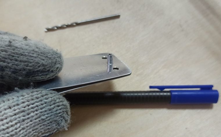

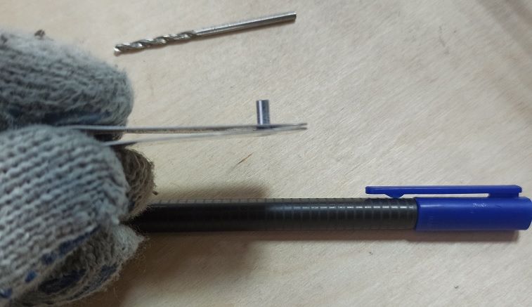

Пока суть да дело, во время технического перерыва сварганил по-быстрому «лягушку». Скоро ей придётся немного попрыгать.
Сегодня много сачковал, поэтому только +6,5 часов в копилку.
Всем спасибо, все свободны 😜 🤓.

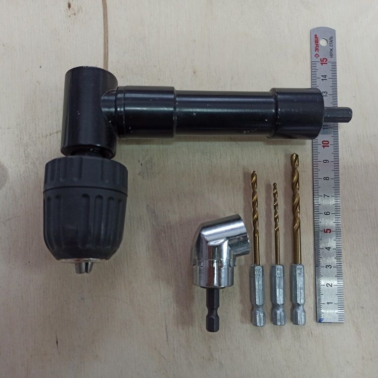

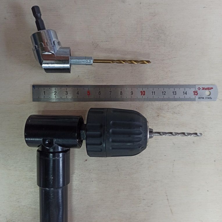

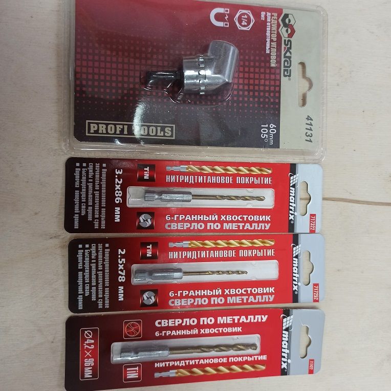

А сегодня с утра забрал очередной заказик. Очень сильно упрощает жизнь. Раньше дробных размеров не встречал, а тут глянул, и о чудо, прям то что надо.
Для сравнения стандартный угловой редуктор и «новенький».
Теперь дело пойдёт веселее😉.

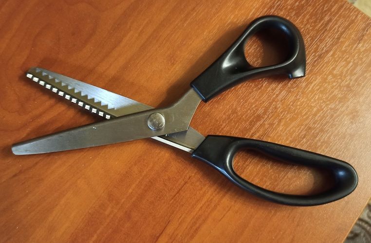

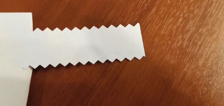

Олег привет. с каким зубом ножницы брал?
Привет. Не понял что имеется в виду. Ножницы с левым и правым резами, но не те что в хозмагах продаются. Ими ничего не вырезать толком. Здесь губки выполнены по другому и позволяют резать фигурно применяя левый, или правый рез. Сами лезвия конечно имеют зазубрины, но это не критично, так как вырезаем с припуском, а чистовой рез уже на гильотине делаем. Штука просто незаменимая, очень рекомендую кто с металлом работает.
Вот ссылки на ножницы. Не в качестве рекламы, а для понимания какие именно губки смотреть.
Есть ещё маленькие ножницы такого же плана, ими бывает гораздо удобнее резать что-то фигурное. Если надо, могу сфотографировать, хотя вроде уже выкладывал фото здесь.
Олег привет а про угловой редуктор ссылку?? Тоже с Али?
Нет, редуктор брал в "Все Инструменты". Там они разные есть, но мне приглянулся именно такой. Он самый миниатюрный из существующих. Сильно подозреваю, что проживёт он не долго, но это уже нюансы. А с Алика у меня не так много заказов как может показаться.
Вот ссылка на редуктор как у меня
