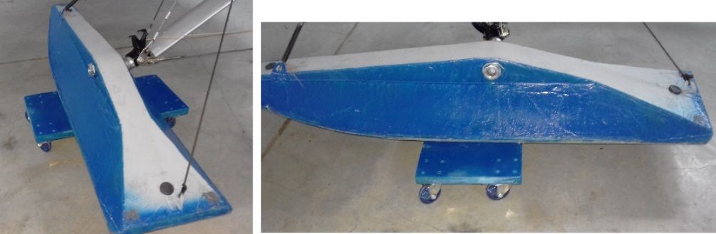

Уж больно достало тягание смоля в ангар на лыжах
Мне понравилась вот такая подставка под лыжи из 20мм фанерки и четырех самоориентирующихся ролика из строймага. Очень удобно катать в ангаре в любом направлении!
Классно. А у меня вчера вопрос возник, а как вы лыжи на эту тележку ставите?
В одиночку это можно сделать или ассистент нужен?
Руками поднимаешь за полуось или подкосы крыла, а ногой подставку задвигаешь под лыжу. Вдвоем , конечно, удобнее.
Я кстати сделал такие же только только на каждой площадке 2 самоориентирующихся колеса и 2 обычных
