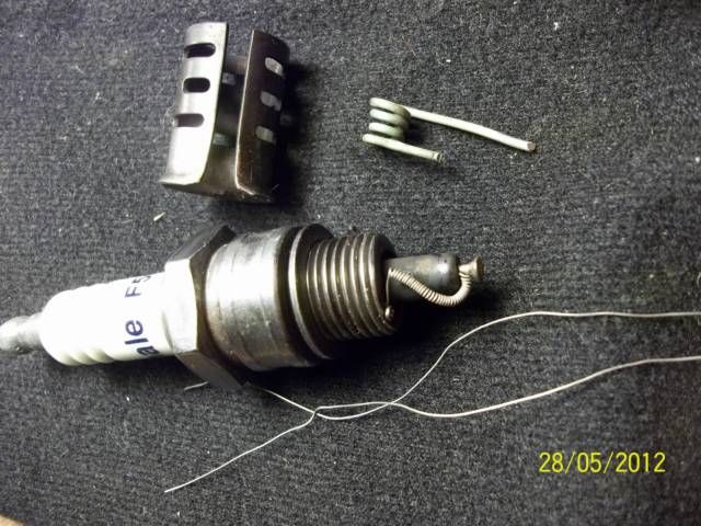

   Целый день на работе у себя в голове вертел ...  Если маленькая спираль не может поджечь большое кол-ство топлива то может можно как-то его разделить ?.. (чтоб от маленькой спирали загоралось маленькое количество топлива а от этого загоралось остальное)  Додумался ("неумный человек") до того что разделить на множество маленьких форсунок и поджигать только одну (кстати если сразу нить накала отключать (до того как что-нибудь в этом пламени не нагреется) - то пламя гаснет)...
   Остановило от изготовления такой сложной конструкции не только сложность изготовления (сложностей впереди ещё хватит) ...     Если распылять одно и тоже количество топлива "кучей" маленьких форсунок - то придётся делать множество МАЛЕНЬКИХ дырочек (в место ОДНОЙ большой) ...  А это потребует сложную очистку топлива (а какая бы она сложная не была - всё равно откуда-то посторонняя "грязь" берётся (знаю по автомашинам))
  А потом вспомнил что в печках Запорожцев основная рабочая спираль хорошо прикрыта какой-то заслонкой (съёмной) с дырочками и теперь понял для чего ...  Я эту заслонку переставил на свечу (для начала подойдёт) и всё загорелось (даже от тонкого нихрома от кипятильника) ...
Теперь нужно по экспериментировать с этим (а то маленькая намотка перегорает а большая не зажигает) ...

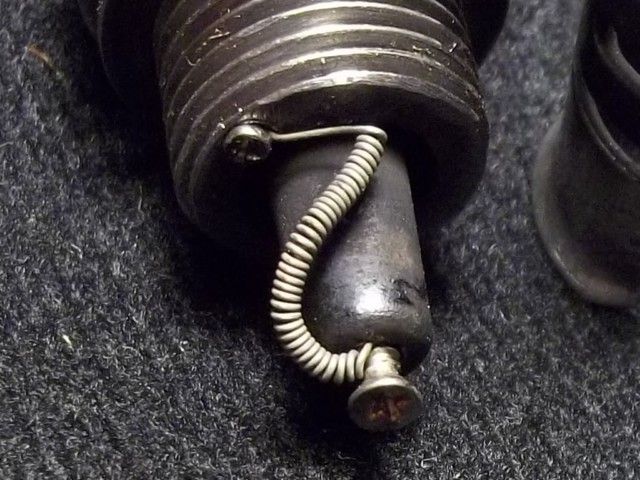

По зажиганию у меня вопрос закрытый ...   Нихромовая нить от кипятильника навитая на булавку (35витков (но можно и 31)) и закреплённая на переделанной свече от автомобиля... Самое главное обязательно прикрытая от струи ...
Еще столкнулся с таким явлением как сильный увод тепла керамическим изолятором.. Обычных несколько витков проволоки вокруг изолятора даже не нагревались до красна (за то свечу через пару секунд невозможно в руках было удержать) ...  А вот закрученная спираль на иголочке - нагревалась хорошо (хотя и по длине гораздо больше) ...

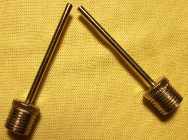

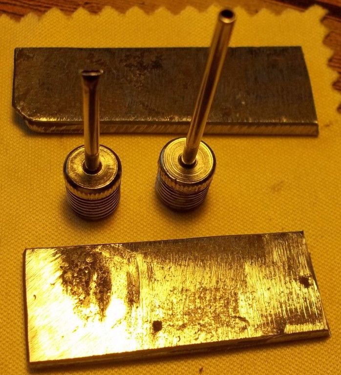

Сделал из двух иголок для накачки мячей распылитель ... Но как его герметично вставить в корпус ??? Распыляет отлично но вопрос по герметичности ...

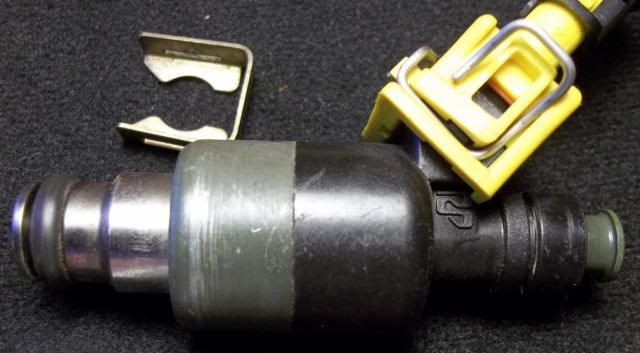

Сегодня со злости съездил в другой город и купил форсунку и насос (высокого давления) ...  Приехал домой подключил - включил ...   Можно выбрасывать на помойку ...  Распыляет чуть ли не брызгами (очень крупные капли) ...  Гореть это будет но взрываться в камере - нет ...
Теперь опять думаю ... Как бы свой (самопальный) распылитель сделать герметичную версию (и желательно съёмную)...

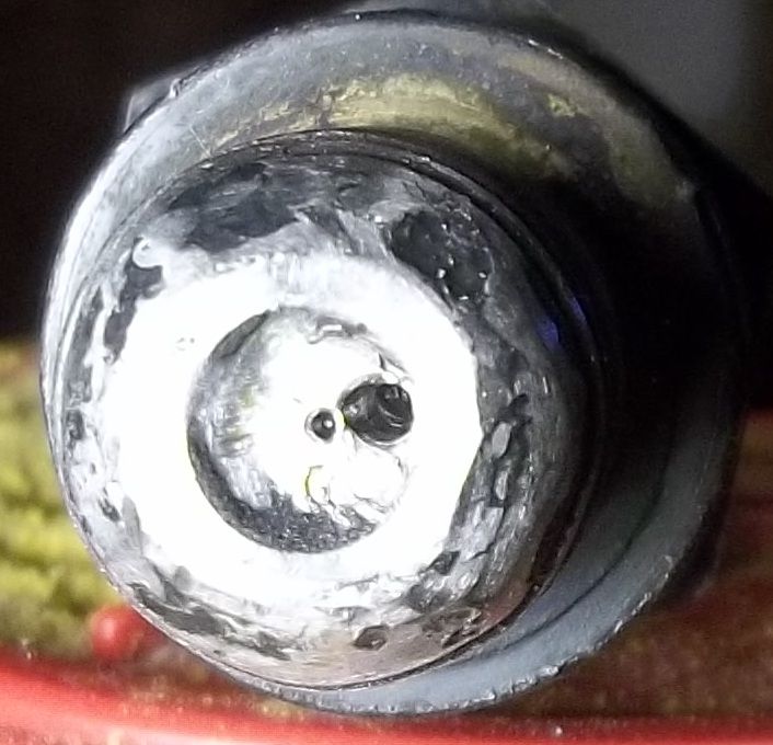

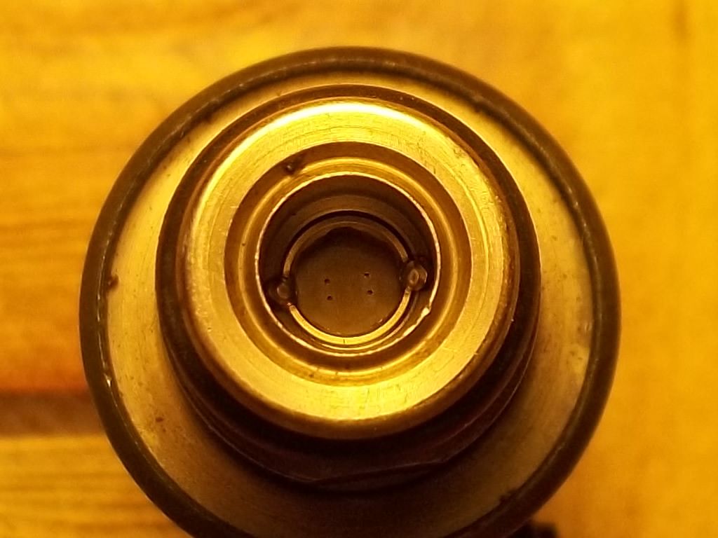

Форсунку купил очень старую,купи на заправке жидкость для чистки инжектора и пару раз прогони этот флакончик через форсунку,жидкость уберёт все отложения и форсунка снова будет пылить.
Блин ... Она со стороны распыла блестит как котовые органы размножения ...  Конечно же я всё-таки куплю эту "гадость" на заправке но что-то меня сомнения берут ...  Я ведь потом насос в сторону откинул и через компрессор её пустил (дал 5 атм - в шланге топливо оставалось) ...   Ну чуть-чуть лучше стало но ДАЛЕКО (!!!)  ДО "ДВУХ САМОДЕЛЬНЫХ ТРУБОЧЕК"...
Так же пробовал продувать пистолетом в обратную сторону (при открытом электроклапане) ...  Продувалось отлично ...
  Да и когда покупал - видел что снимают её при мне с чистёхонькой планки (запамятовал название)...
  Ещё вопросик ...  Неужели эта жидкость более едкая чем 648 растворитель ?..   Просто я когда сетку в насосе (своей машины) зубной щёткой драил в 648м - чернота на ней еле-еле отходила !!!  Я бы сказал что она не отходила а "осыпалась" ...   (выпала потом осадком в бутылке)

При промывке,она будет пылить,а не ссать,проверено.
На ночь оставлял в растворе этой дряни ...(вчера вечером купил (самую дорогую))    Пока тот же результат (утром продувал... испытывал) ...

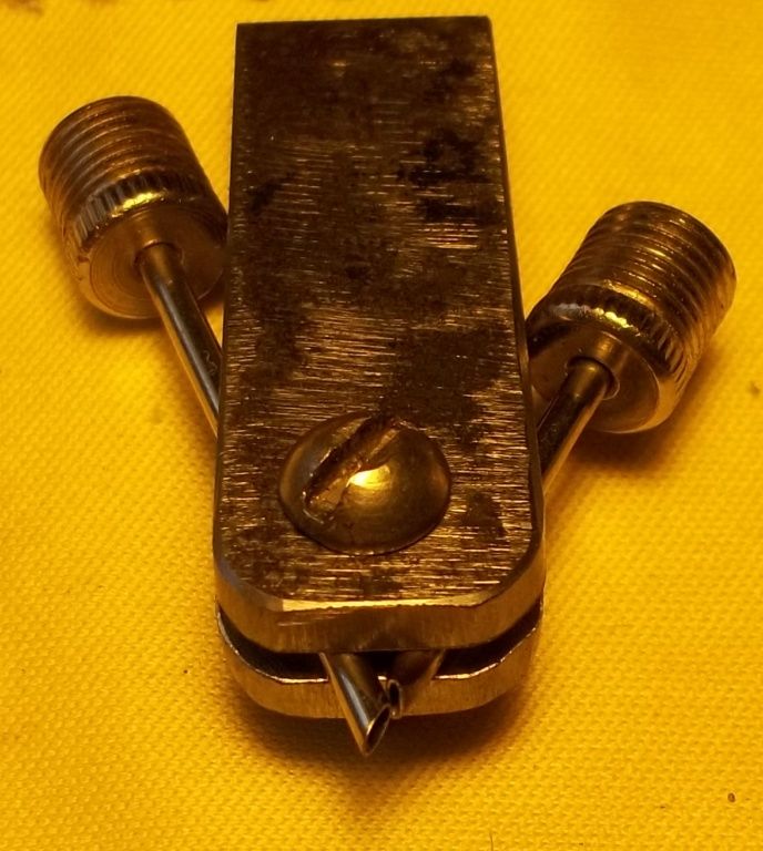

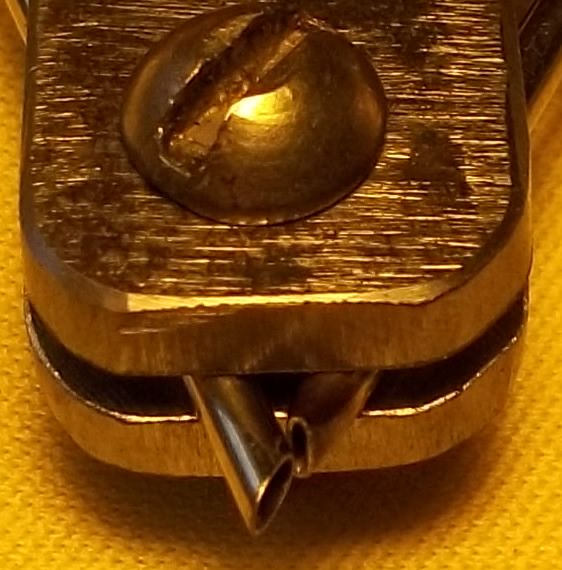

  Я сегодня целый день работал с самодельными форсунками...  Первую (на основе двух иголок) отсеял пока...  Проблемы с герметизацией (хотя пылит она отлично).
   Вторая боле-менее получилась (просто первый раз делаю и немного переборщил с отверстием на подачу топлива (но это можно исправить жиклёром в трассе (или переделать)))...

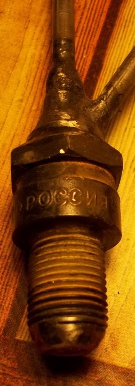

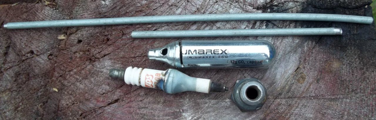

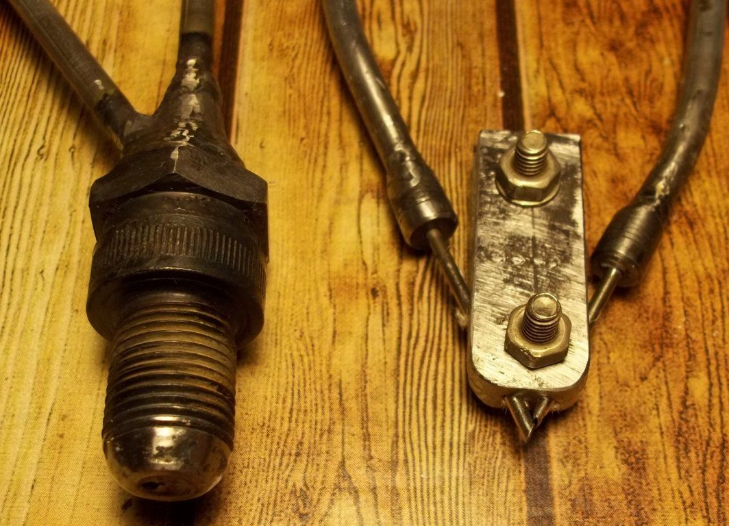

  В обычной свече от ДВС вынул фарфоровый изолятор с сердечником и в варил пару трубок (тормозных от Жигулей)...
В одну пустил воздух (только 2 атм (чтоб имитировать газовый баллончик).  В другую бензин (только от насоса не высокого давления).   Распыляет отлично ...  И главное в крутить в двигатель можно (и если что - достать и заменить) ...
  Короче я доволен (на первое время распыл есть - а дальше если что переделать можно)...   Наверное и основное топливо (после заводки) через эту форсунку пущу ... Что мне особо нравиться - что с отверстиями "поиграть" можно ...  Мало топлива - рассверлил ... Сильно греется - уменьшил(заменил)...

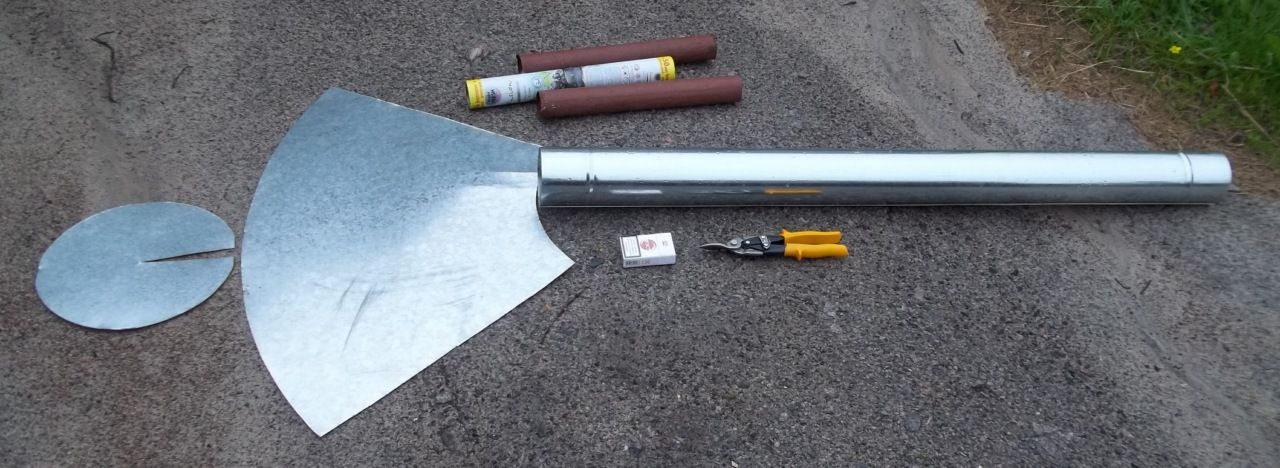

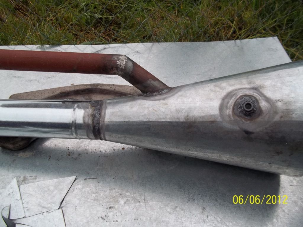

Сегодня расчертил-вырезал основные заготовки ...
   Выходная труба стандартный слив (с крыш) 97мм...
   Входная ...    Побаловался баллончиками (от освежителя воздуха) - сварив их вместе ...   Но как-то тонковаты они ...
   Позже нашёл тонкостенные внутренним диаметром 50мм...
...общая длинна (без дефлекторов) примерно 1.5 м получается ...   Там у меня ещё поворотные трубы лежат - может стоит их сразу после камеры детонации включать (а то без сопла вроде нормальная длинна получается а начьнёшь фигнюшки (повышающие КПД) пристраивать - может общая длинна выскочить большая ...
    119,7 КБ · Просмотры: 131
Первый раз в жизни сегодня занимался жестяными работами ...
Хотя резиновый молоток купил уже лет 20 назад ...
В роли наковальни был толстый отрезок трубы в тисках ...
В общем заготовки кое-какие уже сделал ...
    116,5 КБ · Просмотры: 119

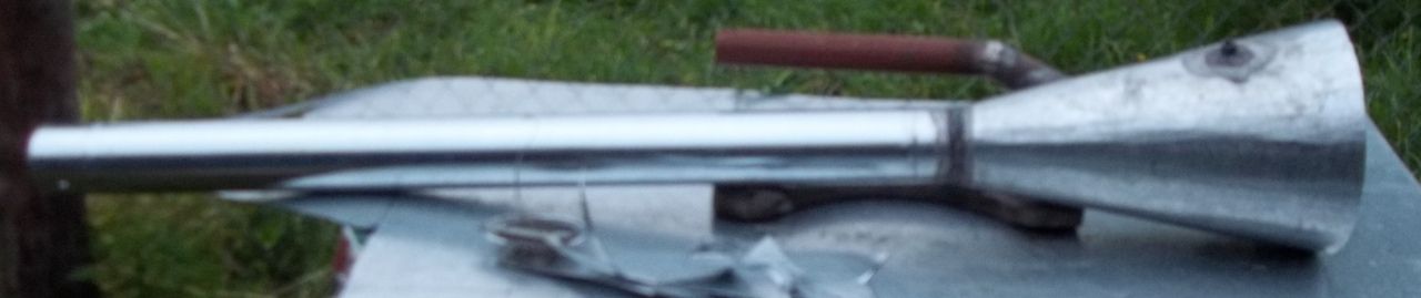

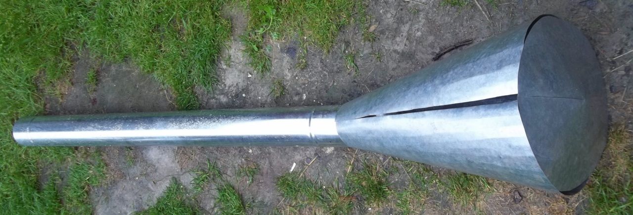

Вот что сегодня сделал ...
    116,5 КБ · Просмотры: 155
    36,2 КБ · Просмотры: 138
