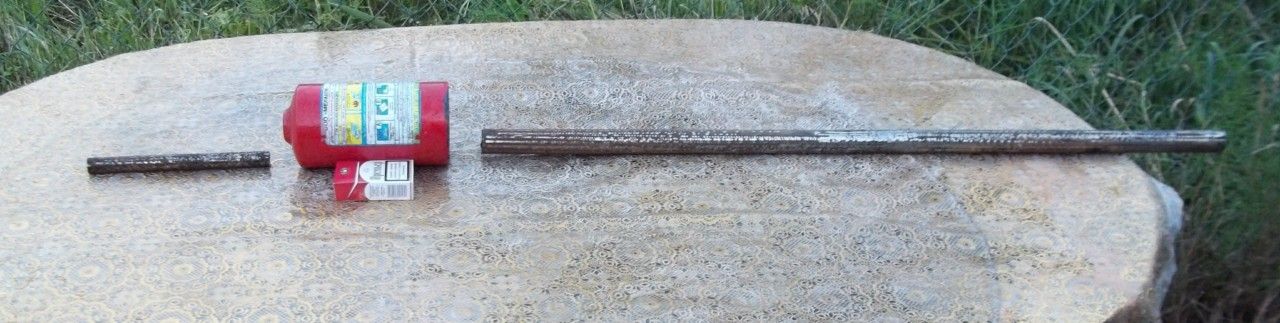

Нашёл заготовки на второй движок ...  Задняя труба от длинной реактивной тяги Жигулей (обрезанная)...   Детонационная камера только что опустошённый огнетушитель (1.3 литра автомобильный) ...   Передняя - просто валялась (2мм толщина стенки)...
   Толщина стенки не плохая у огнетушителя (где-то 1.5мм) и реактивной тяги (1.7где-то)(темно уже было мерил)
   ...даже скатерку новую застелил по этому случаю...

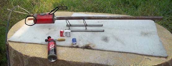

Сегодня опять облом ...    Сварил новый (сначала у него входная трубка по длинней была) .  Только хлопало иногда (а бывало бахало по сильней ружья - аж эхо на соседних улицах было).  Трубку переднюю понемножку обрезал (и каждый раз пробовал).  Вроде по трынькивовать потом стало но дальше не заводится ...
  Я сейчас припоминаю вчера серия взрывов (на первом) была когда я ещё дополнительно на выхлопную (слив) поворотное колено одел...  Может мне и сейчас выхлоп удлинить...

Где то встречал,что соотношение диаметров труб не должно быть более 2-х  , иначе происходит[highlight] сильное затухание процесса автоколебаний[/highlight]!    :-?

   Входная труба внутренний 15 .  Выходная 26 .  И самое главное что причин много может быть ...  Не исключаю даже слишком шероховатую поверхность выхлопной (от внутренней ржавчины) ...
  Да и хлопки по силе (у обоих) двигателей очень разные бывают ...  Разница раз в 10-15 ...  (такого на видео я не видел)
  Еще у меня к Степанычу вопросик ...  Как газ подавали в свой двигатель ?..   Просто шлангом-трубкой или на конце жиклёр ставили (с дырочкой ограничивающей подачу из балона)...   Может у меня отверстие маленькое в форсунке(1.2мм).?..

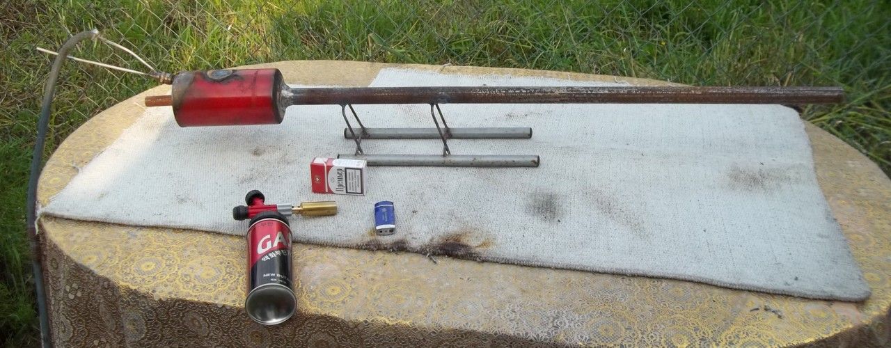

Делали такойhttp://www.ecotoc.ru/new_development/kulibin/d128/ запускали на бензине, бензин с солярой через капельницу ... заработал при разогреве корпуса паяльной лампой- была зима. Подбирали выходную трубу -укорачиванием и уменьшением диаметра.Застрелял как из крупнокалиберного пулемета- прибежал дежурный мастер и вставил по полной.......На этом эксперимент прекратили 😉

  Кризис не надо, запустить можно эту модель как ИПуВРД (редкие импульсы) ! 😉
[highlight]Подать газ небольшой струйкой при работающей свече[/highlight] и пойдёт работа не очередями а отдельными выстрелами !   :~)

Видел картинку ...    Уточните (мне хотя по памяти) ...   Чем ваш отличался от картинки (именно тот момент когда застреляло)... Пропорции ?..
   И ещё такая тонкость...   Когда заработало - через что топливо подавали ?..   Трубка во входную трубу или в камеру ?..    По тому что во входной трубе собственной толщиной топливопровод уменьшал диаметр основной.......

Строили  Локвуда из сантехнических металлических труб ,конусов ,колен.хвостовая труба из кровельного железа. Топливо подавалось с начало в камеру, потом сделали испаритель -медная трубка вставлялась в камеру сгорания со стороны сопла. Пропорции не помню... Старались соблюсти указанные пропорции на эскизе..
