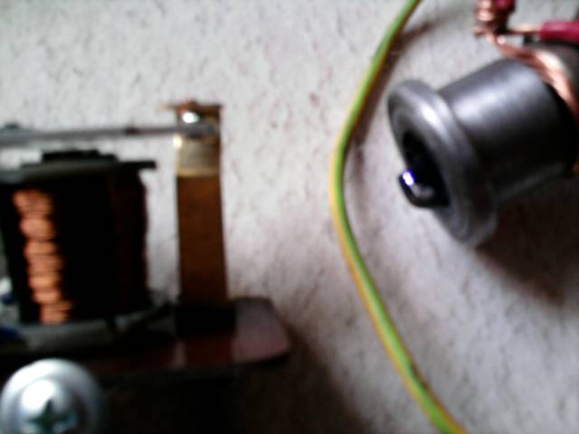

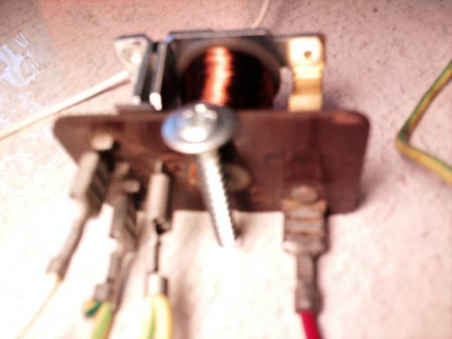

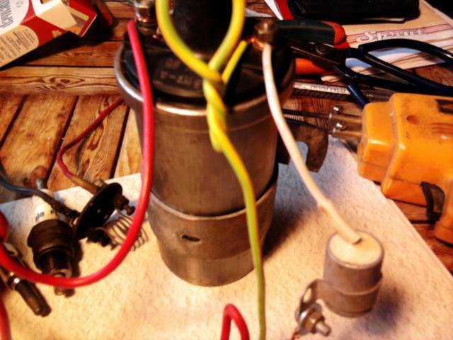

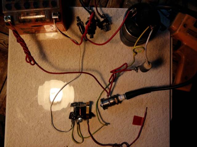

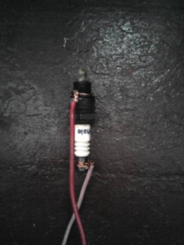

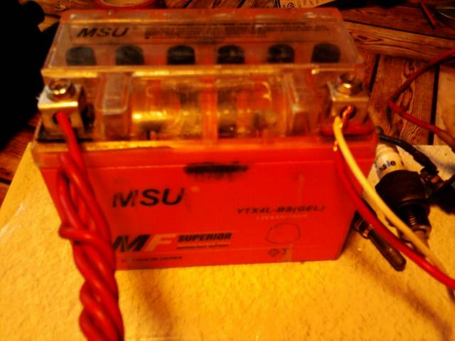

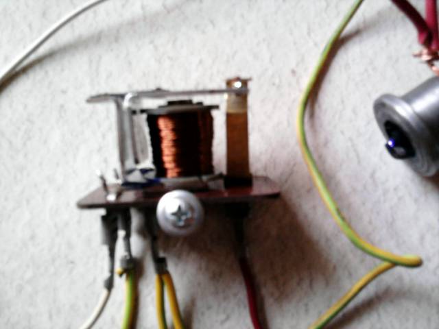

Вот собрал заново ...  Но оно (зараза) не работает(не поджигает распылённое краскопультом топливо (всё заливается искра идёт постоянно но бензин 80 не воспламеняется) ... Скорее всего в цилиндрах так всё просто (срабатывает) по тому что смесь от сжатия нагревается хорошо и такой (синенькой) хватает а здесь - нет ... (газ на газовой плите кое как - да но "беньзюку" нет ...)
...Я собрал всё как в автомобильной схеме но вместо прерывателя-распределителя задействовал просто 12вольтовую реле (тоже автомобильную) ...  Там же трамблёр просто как контакт работает (то что по цилиндрам распределяет - это нам не нужно) ...
...Красный проводок (на конце с красной изолентой - флажком) - это на минус кидается (в данном девайсе на свечу)...
Искра (обратите внимание) на свече синяя (т.есть - хорошая норма у ДВС) ...

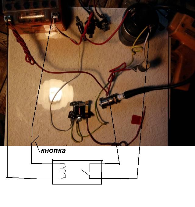

Руслан, в момент замыкание контактов прерывателя в первичной обмотке  повышающего трансформатора- бобины происходин  наростание тока в первичной обмотке. При размыкании контактов прерывателя происходит возникновение ЭДС высокого напряженеия во вторичной обмотке . Тоесть искра будет в тот момент если контакты прерывателя замкнуться и разомкнуться.
Конденскатор, который стоит параллельно  контактам прерывателя служит для для уменьшения искрообразования между контактами, предохраняя их от обгорания и увеличивая срок службы а так же для увеличения скорости исчезновения первичного тока и магнитного поля индукционной катушки (что повышает ЭДС, индуктируемую во вторичной обмотке, и обеспечивает надежный искровой разряд между электродами свечи).
На первичную обмотку  бобины необходимо плюс с АКБ  подавать  через вариатор.  Реле  соедените как я нарисовал. Каждый раз когда будет кнопка размыкать цепь реле  по идее должна появляться искра.

Всё понял ... Получается что я в схему не до включил вариатор...
Но меня берут сомнения ... Если только он не увеличит МОЩНОСТЬ искры раз в 10-20 нужно ли всё это ?.. Те условия (что в Жигулях) я создал (вариатора там нет) ... Искра синяя...  В цилиндре такая сжатое топливо поджигает - на воздухе нет...

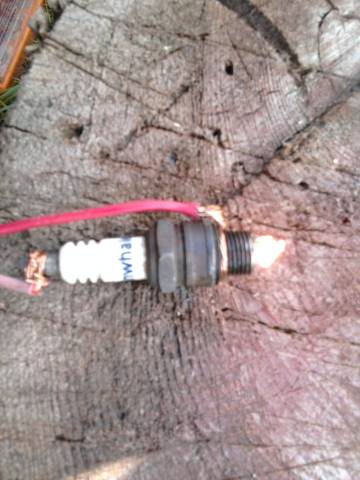

  Только что (фото заготовки калильной свечи я приводил выше)  на "обрезок" свечи я на вил и нацепил спираль (высверлил дырочки 1.5мм в торцах и закрепил  шурупами от електронных наручных часов небольшой кусочек нихромрвой проволоки от большого кипятильника) ...
В распылителе это затухло ...   Уменьшил витки (до1.5 оборотов вокруг керамического сердечника) - чтоб уже по максимуму нагрев дать но это подожгло ТОЛЬКО САМЫЙ КОНЕЦ ФАКЕЛА (от распылителя) ... И то не весь а всё что было за свечой ...  (фото с тонкой спиралью я прикладываю)
  Это по теории вулкан (при такой температуре) должно было разжечь ...
  Намотал проволоку от вентилятора печки Жигулей (где-то 1мм) (там на понижении оборотов стоит керамическая "фигнюшка" с нихромом) - кое как загорелось но по моему нужно ещё виток убрать ...
