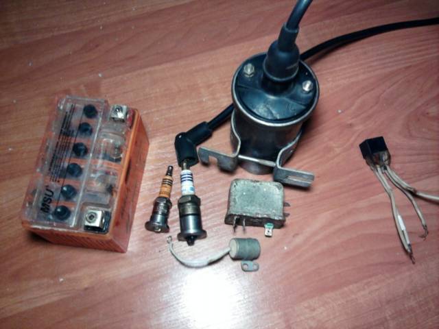

  Почему катушка такая интересная ..? (два высоковольтных вывода)
  Железная коробочка - это что ? (не реле зарядки аккумулятора?)
Как правильно подсоединить ..?
Можно ли сделать такое-же из высоковольтных катушек от Жигулей (у меня их две и с Запорожца одна)?
Если нижняя фотография реле зарядки (и её функция здесь быстро замыкать-размыкать подачу тока на конденсатор) то можно ли заменить 12вольтовой релюшкой с двумя выводами (в нормальном положении замкнуто а при подаче тока размыкается и замыкает другой контакт)...?
Почему катушка такая интересная ..? (два высоковольтных вывода)-Потому что сразу идёт на две свечи,мощнее искра.
Железная коробочка - это что ? (не реле зарядки аккумулятора?)По русски-реле аварийного зажигания на УАЗике,внутри реле и комплект конденсаторов,которые увеличивают мощность искры,не дают подгореть контактам реле.Стоит на уазиках для того что бы двигатели продолжали работать после ядерного взрыва(потеря мощности двигателя 50%)При ядерном взрыве,электронное зажигание авто выходит из строя.
Как правильно подсоединить ..?Последовательно,+ АКБ,катушка зажигания,реле,минус АКБ.
Можно ли сделать такое-же из высоковольтных катушек от Жигулей (у меня их две и с Запорожца одна)?Искра будет слабая.
Если нижняя фотография реле зарядки (и её функция здесь быстро замыкать-размыкать подачу тока на конденсатор) то можно ли заменить 12вольтовой релюшкой с двумя выводами (в нормальном положении замкнуто а при подаче тока размыкается и замыкает другой контакт)...?Можно,но через 5-10 секунд,контакты прогорят или приварются на реле-сильные токи.
Свечу можно поставить автомобильную,с длинной резьбой,удалив половину резьбы

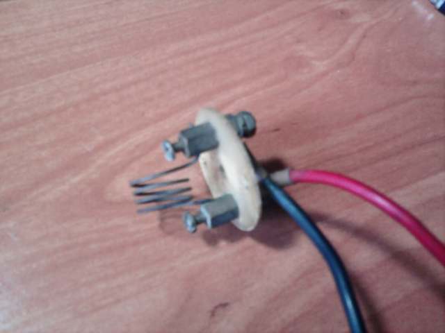

свой нагревательный элемент вы чем управлять будете
Управлять не тяжело ... ПОДБОРОМ ВИТКОВ И ТОЛЩИНЫ НИХРОМА (называется) ...
  Подобрал большую температуру (но в тоже время чтоб не перегревалось ) и подключай сразу это к аккумулятору ...
Зачем схемы ..? В крайнем случае реостат можно поставить ...

...знаю-знаю...  Ну попробуйте вы предложить альтернативу спиральке ...  Дело в том что те детальки которые на фотках (от Газели УАЗа) я пока не знаю где взять ... А спиралька у меня уже в руках (и от Фольца ещё вчера новую свечю накаливания взял ...(для опытов))

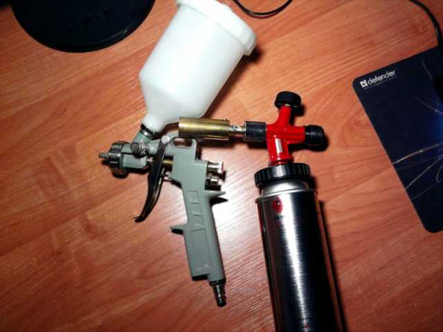

Поджигать собираюсь распылённое топливо . Примерно от пульверизатора (для покраски автомобиля). На нём и тренируюсь. Заправляю бензином (вместо краски) выставляю на 2 атм.давление (что составляет минимум от давления газа в газовом балончике и пробую...  Капли конечно слишком большие (взрыва смеси не происходит) только горит факел (но чем превращать бензин В ТУМАН пока не знаю может и на этом заводиться будет)... В общем здесь пока думаю...
Короче нужна минимум хорошая искра на свече ... Как на видео - это вообще отлично (но пока не знаю где купить две составляющие - катушка и коробочка от УАЗа)
Руслан,поиск рулит
Спасибо (это уже "кое-что")...

...Даже сделал такой вибратор из 12в релюхи и высоковольтного конденсатора ... Ещё один маленький конденсатор от трампблёра включил в цепь на релюхе . Сначала разобрался как он там стоит на трамблёре и на всякий случай его задействовал . Реле зажужжало стало подавать ток с прерыванием на минус конденсатора (плюс (Б+) был на постоянке) но чудо не произошло... Искра хоть и была синяя но 0.5-1мм и с трудом поджигала газовую плиту но распылённое (от краскопульта) топливо(80 бензин) не подожгла не разу (чувствовалась нехватка мощности) - как я её не двигал по струе...  Так же не подожгла факела и свеча накаливания (от фольцвагена)... Разогрелась до хорошей красноты но при в воде в струю (краскопульт 1.5 диаметр выходного отверстия краски) сразу начала остывать до тёмно вишнёвого цвета (как будто я на неё воду лил) ... За то от спирали загоралось отлично (но нужно было чётко на спираль направлять и разогревать её предварительно хорошо)... Немного (естественно) подгорела стеклопластиковая подложка но она всё равно для опытов собой жертвует ...
  Самый отличный поджёг получился от ручной газовой горелки ... Она поджигала (всегда) на расстоянии 15-20 см от факела распыла... Независимо к какой части струи я её подносил (с тем же самым расстоянием 15-20см) широкой (подальше от носика)или узкой (возле самого сопла)... Даже пробовал занести горелку за пульверизатор и направить пламя на струю от туда ... Загоралось всё с тех же 15-20 см (от края пламени горелки)... Надо бы ещё над ЭТИМ пока подумать... Всё таки для такой большой струи и мощность поджога нужна не маленькая ... (я уже и в шокере начал сомневаться - искра там большая а мощьность ..?)

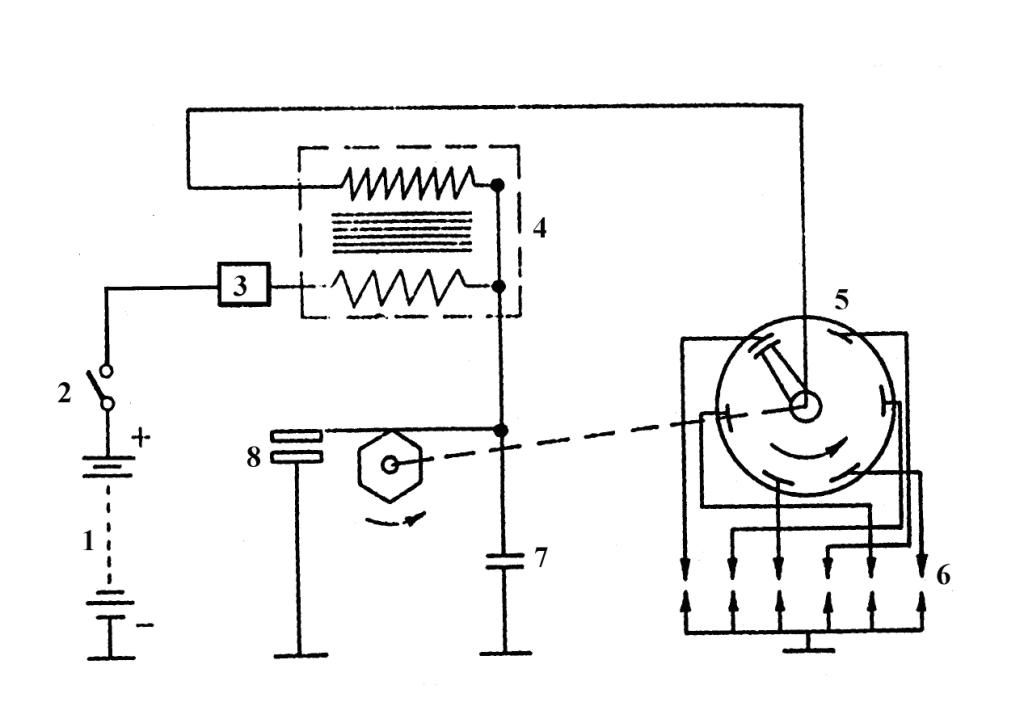

Что то я совсем не догоняю каким образозом реле зажужжало. Катушку реле должен управлять ключ. в роли ключа может быть ваша рука , которой вы должны с определенной частотой тыкать на  АКБ  или  электронный ключ- транзистор, на который нужно подавать импульсы, в самом простом случае с мультивибратора.
Вам нужно собрать, все таки вот, такую схему. В роли высоковольтного трасформатора ваша бобина, правдно не знаю чем вы будете  контакты прерывателя размыкать. Реле там ненужно. 8- прерыватель, 7- конденсатор 0.3uF 3 - вариатор(добавочное сопротивление выполняется из материала, сопротивление которого при нагревании значительно увеличивается )

2. Для запуска ПуВРД лучше подходит СВЕЧА НАКАЛИВАНИЯ с открытой спиралью, которая при работе двигателя постоянно подогревается сгорающими газами.
3. Воспламенение горючей смеси происходит как в цилиндре хренового дизеля за счет сжатия смеси и при ПОСТОЯННОМ наличии разогретой детальки. В начале работы это калильная свеча, а при разогреве двигателя уже стенки камеры сгорания справляются с ролью "ПОДЖИГАТЕЛЯ".
