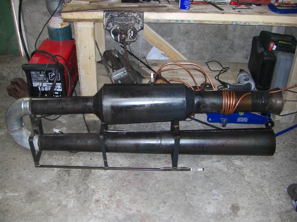

сделали испаритель -медная трубка вставлялась в камеру сгорания со стороны сопла
  Ваш испаритель был короткая трубка или предварительно она вокруг выхода обматывалась ?

Набрёл (пока ждал ответ) на сайт мужичка что карт реактивный делает ...
http://translate.google.by/translate?hl=ru&sl=en&u=http://home.comcast.net/~ZSartell/Valvelesspage.htm&ei=XePUT7KICIXVsgb5nqnwDw&sa=X&oi=translate&ct=result&resnum=2&sqi=2&ved=0CFoQ7gEwAQ&prev=/search%3Fq%3Dhttp://home.comcast.net/~ZSartell/jetkart.htm%26hl%3Dru%26safe%3Doff%26biw%3D1120%26bih%3D537%26prmd%3Dimvns
Переводчик плохой но по картинкам ясно ...  У него форсунка на один газ ...  Её пропускная способность раз в 15 больше моей(и это ещё не всё (идущее на неё давление !!!)) ...  Она позволяет запускать без предварительного разгона воздуха (и нагрева)...   Давление в баллоне с газом (обратите внимание на манометр) ............. да блин огромное......  (а я только с двумя атм работаю)
         http://translate.google.by/translate?hl=ru&sl=en&u=http://home.comcast.net/~ZSartell/jetkart.htm&ei=XePUT7KICIXVsgb5nqnwDw&sa=X&oi=translate&ct=result&resnum=1&sqi=2&ved=0CFcQ7gEwAA&prev=/search%3Fq%3Dhttp://home.comcast.net/~ZSartell/jetkart.htm%26hl%3Dru%26safe%3Doff%26biw%3D1120%26bih%3D537%26prmd%3Dimvns
     ...успокаивает лишь то что он уже несколько лет над ним работает - а я два месяца...
