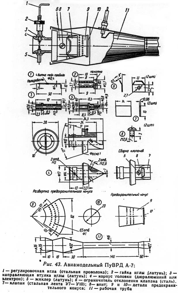

Я делал испаритель норм работал не плевался. Вот тут схема модельного ПУВРД там есть все размеры камеры сгорания и самой форсунки может поможет...

Видел я его (давным-давно)...   Даже такой рисунок в компе где-то лежит...     Но мне как раз не хватало пояснений к нему ...
   Вопросик...  получается что это обалденный "пыльник" на рабочий режим (даже с неплохой регулировкой) - а как заводить эту сволочь???...
   Мне ж ещё такая тонкость требуется как сужающееся входное сопло ...   Нужно оставить место чтоб поставить эту дрянь...
  Ещё вопросик как на счёт того что диаметр входного отверстия уменьшается когда что-то там стоит (а то я всегда этого боялся (пропорции уходят...)) ...     Или по барабану ?...
Думаю там просто ставится наддув и все.
Либо прогревается и с наддувом заводиться
Без наддува вообще смысла заводить нету.
Да и по чертежу не скажешь что там что то надставляется или прикручивается. Хотя фиг его знает...
. . . тонкость может и есть. И возможно она в топливе. Используют какой нить там метанол или что то похожее что очень быстро в парообразное состояние переходит.
