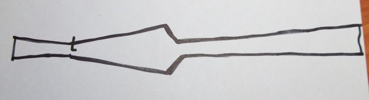

И ещё информация ...   Этот двигатель придумал Мартин Виберг...    Раньше его рисунок схемы на каждом шагу в интернете был а сейчас ни где нет ...
  Там у него схема детонационной камеры другая (отличная от всех) ...   А оригинальное оно может быть и в Африке ОРИГИНАЛЬНОЕ ...
    32,9 КБ · Просмотры: 156

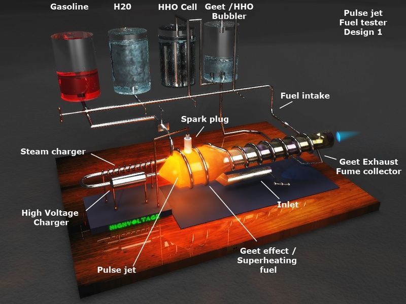

Ещё может кто (люди добрые - чтоб я на переводчика не тратился) переведёт разные виды топлива на картинке и способы их подачи ...
    70,1 КБ · Просмотры: 186
Можно изгаляться чисто из-за эксперимента, взять медную тубку побольше диаметром и тупо сунуть в камеру сгорания, но по касательной  к камере сгорания чтобы смесь под действием центробежной силы закручивалась и заполняла камеру, в эту же трубку подать газ и топливо на конце ни чего не ставить когда камера разогреется думаю так будет испаряться главное подогреть ее изначально. Ну либо делать испаритель, намотать медную трубку на трубу в конце камеры сгорания, естественно прогреть газом а потом уже топливо пускать думаю тоже без распылителя норм пойдет хотя лучше с ним но и так попрет))

по поводу первого рисунка думаю он самый правильный, ибо там достигается хоть какое то сжатие воздуха перед подачей в камеру сгорания и при горении газы расширяются, соответственно и камера, в отличии от других схем где она идет сразу на сужение
