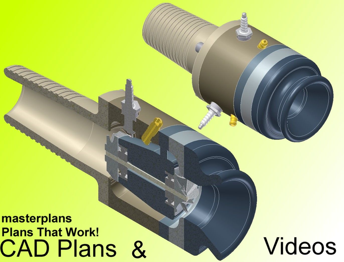

    ...да забыл добавить про ПВРД (хорошие) наших учёных...
     ...подозреваю что центробежная турбинка всё-таки там стоит...       (это фото у меня давно на компе завалялось)

Выслал на почту книги смотри. С  .pdf все просто)) Смотрел ролики. Может как раз там пропорции соблюдены точно? Видал резонансная труба там одновременно играет роль камеры сгорания тем самым увеличивъ обьем и соответсвенно массу газового поршня а значит и сжатие...
Про картинки выше однозначно стоит центробежный компрессор его там видно.
Выкроил сегодня немножко времени на испытания. Теперь в приподнятом настроении))) Вроде как двиг заработал. Я его подогрел, подал топливо, поджог, потом наддув. По началу просто смесь горела внутри, затем поддал побольше топлива стал стрелять и периодически тухнуть, сильно коптил. Поколдавав с подачей топлива, начал периодически свистеть так что уши закладывало, потом просто перешел на свист и как я понял что так он у меня и работает))) Жутко обрадовался побежал за фотоаппаратом пока прибежал уже ни чего не свистело и не горело, а топливо в баке кончилось (очень много ушло на прогрев двигателя . . . и так пока настраивал). С удовольствием повторил бы эксперимент, но дел по горло. Так что если смогу может сегодня вечером что нить выложу или завтра но не факт(((
