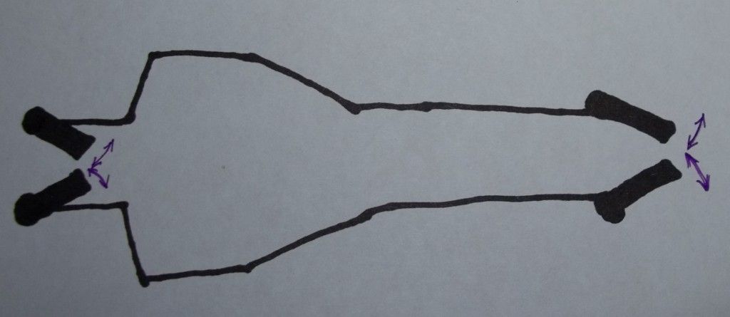

Просто у меня есть подозрения (и не безосновательные) что сужающимися соплами я смогу его поставить в строй с другими тепловыми двигателями ...
Толпы инженеров огромной численностью путем хитромудрых расчетов и проведенных замеров реально работающих ПуВРД пришли к твердому инженерному решению делать выхлопную трубу расширяющуюся к выходу и входную трубу с расширением на входе.
А у Вас почему то кардинально противоположное видение этой проблемы.
Мне кажется, что Вы подумали только об одной части цикла работы ПуВРД - о выхлопе. Всасывание и сжатие в камере сгорания Вас абсолютно не волнует. А зря. 😉
   ...А я их решение не в коей мере не оспариваю ...  Чётко работающий двигатель мне нравиться...    Мне не нравится то что скорость газов на выходе маленькая...   И я так подозреваю что если уже за работающим двигателем сунуть (хотя-бы) две пластины которые сужают диаметр отверстия - то тягу можно ПОДНЯТЬ...   (ещё раз говорю) Общее давление в двигателе тоже начнёт подниматься и чтоб в один прекрасный момент это всё не хлопнуло уже на вход - там тоже две пластины...   Которые должны выровнять скорость выходных газов с входными (по краям работающего двигателя)...
   Пластины выделены жирным...   Естественно две неподвижные по бокам я не показываю...   (входное- выходное буду делать квадратом (после сохранённых пропорций)
   Если тяга увеличиться буду думать дальше что делать...

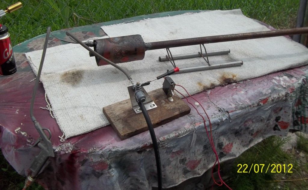

   Сегодня потихоньку сдвинулось всё с мёртвой точки...
Рассверлил дырку в самопальной форсунке до 1.8мм...
Подсоединил к топливному насосу (предварительному)...
Проверил топливную пропускную способность...
Получилось 60 литров в час...
Перебор конечно сильный но само топливо собираюсь распылять сжатым воздухом (вначале - пока оно не разогрето в испарителе) и попробую уменьшить расход или краником (а если будет слишком грубо) промежуточным жиклёром...

   ...Он у меня сегодня работал...   Но не долго - секунд 40...
  Почему-то когда начала обгорать краска (хорошо прогревается двигатель) - затухал...
...Всё по порядку...    Подсоединил бензин (от предварительного топливного насоса (небольшого давления))...   Подсоединил сжатый воздух...     Пламя ровно шло через входную трубу и ничего не было (два хлопка (когда горелкой начал поджигать через выхлоп не считается))...
   Обрезал ещё входную (всё равно собрался менять на больший диаметр) - при включении бензина стабильно заработала и работала секунд 40...   Но как только начала обгорать краска - стабильно тухло...   (так два раза)
  Было такое ощущение что опять топливо не хватало (...это при 60литр/час !!!...)
Начал разбираться с подключением и оказалось что дырочка на 1.8мм идёт на воздух - а маленькая (которую собирался пустить на сжатый воздух) НА ТОПЛИВО  (в общем перепутал трубки на форсунке)
  Переподключил - вообще не заработало...   Пламя идёт из входаной трубы и всё...
   В общем пришёл к выводу что эти моментики по подаче топлива - очень "тонкие"...    Переборщишь - просто пламя идёт...    Не до подашь топлива - хлопки редкие (по силе ужасные !!!...)
   Но пока и этим удовлетворён (ведь на бензине ни кто не делает из-за сложности)...
🙂тягу можно увеличить только за счет увеличения подачи топлива или камеры сгорания но во втором случае придется дорабатывать всю конструкцию(это именно для Пуврд)сужением сопла можно увеличить скорость газов на выходе и соответсвенно увеличится температура в камере, понизится масса топливной смеси а понизится масса петеряешь количество циклов в секунду и снизишь мощность еще в 2 раза(не сразу конечно)
мы просто тоже собирали что то типа аргуса 014(правда клапанник но принцип тотже)-в натуральную величину-запустили  🙂 в гаражах все от страха обосрались.дури в нем немеренно..просто страшно было даже по улице проехать 🙂
Скорость газов на выходе из ПуВРД не совсем маленькая. Она переменная и даже меняет свое направление. Максимальное значение на пике примерно как у всех реактивных двигателей, плюс - минус. А вот средняя скорость истечения газов будет всегда в несколько раз ниже чем у обычных реактивных двигателей. Так что особых надежд можно не питать.

По поводу подачи топлива.
Раз уж Вы не хотите изучать работу ПуВРД, то сообщу несколько свойств этих двигателей.
Во первых, эти двигатели работают ТОЛЬКО на резонансной частоте, которая зависит ТОЛЬКО от размеров двигателя, а не от подачи топлива как у многих других двигателей.
Во вторых, количество топлива которое впрыскивается в камеру сгорания за один цикл почти СТРОГО ОГРАНИЧЕНО объемом воздуха поступающего в камеру сгорания за один цикл и увеличение или уменьшение впрыска топлива срывает резонансный характер работы ПуВРД.
В третьих, мощность ПуВРД регулируется в ОЧЕНЬ УЗКОМ диапазоне величин, не более 5%.
Сужая входные и выходные отверстоия Вы тем самым снижаете порции воздуха в каждом цикле, что влечет снижение мощности и чаще всего приводит к срыву работы двигателя.
ПуВРД это ОДНОРЕЖИМНЫЙ двигатель!

[highlight]Выхлопную трубу советую увеличить в диаметре в 2 раза.[/highlight].........эта не будет нормально обеспечивать газообмен!  🙂

  Это скорее всего неоспоримо (вы изложили мои мысли - только своим языком)...
   Но по поводу сужения сопла категорически не согласен...
          (долго объяснять почему - по этому я лучше попробую проверить (а может даже и доказать на практике))
