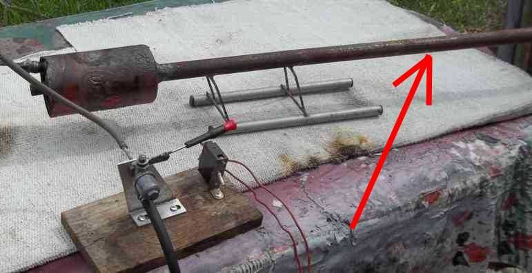

...Тоже верно (чють больше можно и заднюю и переднюю сделать)  (только блин где ж такой выбор труб найти...)
@ Руслан 7000
Я уважаю людей, которые проводят эксперименты, я сам такой, в настоящее время довожу маршевый двигатель созданый на основе ВСУ АИ-9, подобные эксперименты меня успокаивают, это дело у меня вместо пьянки в свободное время.
Не в моих правилах раздавать советы, особенно если о них не просят, но Вам уважаемый Руслан, настоятельно рекомендую прекратить эксперименты до момента обеспечения полной безопасности экспериментатора и окружающих.
Учитывая размеры Вашей "бомбы", близости поста управления к "бомбе", поджиг "фитиля" газовой горелкой и отсутствия защитного экрана - у Вас есть все шансы остаться без яиц, а то без головы.
В прошлом году я занимался экспериментами с ПВРД и ПуВРД, в мастерской у нас взорвался малыш размером с РАМ-1, никто не пострадал, но мало не показалось.
Если взорвется Ваш девайс... Даже страшно подумать :STUPID
Безопасность прежде всего :exclamation
   ...О-о да-а...   О-о  е-ес...     (а ещё учитывая что я не пью... (то кайф получаем от этого (и ещё от скорости - тоже великая штука когда на трассе никого нет))
   ...Девайс не взорвётся...   В этом толщина метала взрослая...     Тут больше опасность разбрызгивания незгоревшего топлива - это да...
  Вот я прошлый делал на 10 литров (этот только на 1.2 литра) - да он у меня ка-ак "трынькнул" над ухом (на бедной смеси) !..    Воспоминаний на "до сих пор" хватило ...
   ...Я сразу та-а-ак разбираться хорошо стал !!!...   Где бедная смесь...    Где богатая...
   Спасибо за предостережение но чувство самосохранения у меня работает хорошо (предел неуправляемого процесса стараюсь не переступать).   Ну а зубов бояться - секосом не заниматся...     Спасибо (лишний раз подумаю).
  ...Я в этом (пока он немножко работал) умудрился даже успеть руку сунуть в конец трубы (проверить какой напор идёт)...      Так...   Тёпленький воздух...  В пылесосе сильней раза в 4........
Переднюю не надо, а то опять намаетесь(резонанса не будет нужного) . Соотношение внутренних диаметров не должно быть более 2:1 ,можно 1:1   😉 !
Переднюю не надо,
   ...надо-надо...    Оно ж у меня заработало когда я её обрезал...
Видать сопротивление большое было...   (сравните с прошлыми фотографиями)
  ...Да и хиленько он у меня работал...    Очень слабые хлопки были...   (глухие и слабые - хотя и ровные)
...Было такое ощющение что работает только в какой-то одной части камеры детонации (передней или задней)...
Так что тут правы...   Кто указывает мне на увеличение диаметра труб (шапка-то не по Сеньке).

1. Частота циклов ПуВРД определяется длиной КС +выхлопная труба - в основном. В данной бесклапанной схеме (валвелас), длина входного патрубка тоже должна быть подобрана - согласована под общую частоту циклов. Диаметры для этого параметра - вторичны.
2. Проходные сечения входного патрубка и выхлопной трубы (их диаметры) должны быть согласованы с объемом КС *её диаметром и длиной) - этим определяется время процессов опорожнения КС от газов и её наполнения свежей смесью внутри каждого цикла.
3. Скорость потока газов в выхлопной трубе в каждом цикле изменяется от близкой сверхзвуковой (по потоку) до дозвуковой отрицательной. Поэтому "игры" с проходным сечением выхлопной трубы мало что дадут.
4. Обычно какой-то выигоыш дает переход от чистого ПуВРД к комбинированной схеме ПуВРД+ПВРД, где ПВРД игоает роль второго (наружного) контура. Это более правильная реализация эжекторной насадки на выхлопе ПуВРД.
5. Топливо в КС должно подаваться не постоянно, а согласованно с циклами работы ПуВРД.
6. Двигатель начинает работать устойчиво только после определенного прогрева (КС начинает светиться).

   ...Как вам такие пропорции ?...  (и работает стабильно)
   Я тоже так думал...    Но при последней его заводке он у меня НАОБОРОТ ...    Устойчиво работать начал на холодную ...       А корпус нагрелся - и заглох...   (и так два раза)

При, как говоришь прогреве КС, двиг глохнет, объяснить в принципе очень легко. Так как это не прогрев КС а уже перегрев.
А при перегреве КС топливо воздушная смесь начинает воспламенятся в КС не за счет остаточных горячих газов прошлого цикла, в итоге воспламенение в КС не совпадает с резонансом, и двиг тушит сам себя

   Да мне в принципе и раньше замечание дали на маловатый диаметр труб при такой камере детонации...
    ...Меня пока больше распыл беспокоит...    С него ведь всё начинается...      И граница слишком тонкая получается - мало топлива не работает...   Много - огонь валит без хлопков...
