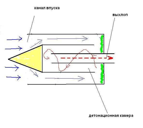

   После пульсирующей баночки придумано было вот это...
  И дальше на мой взгляд что б вы не придумывали но в двигателе чётко должны просматриваться канал впуска - детонационная камера - и выхлоп...
   Всё это естественно должно быть хорошо завязано на правильном движении газов...
   (и правильней этой схемы я ещё в интернете не встречал)

вот ту баночку еще в тазик с водой поставить, будет супер

Скорее всего да но не в этих пропорциях.
да согласен, 100%
мой правильный из правильных
   ...на мой взгляд - нет...
    Это очень правильное (вроде) в плане пропорций в том случае если этот двигатель уже разогнан в воздухе и имеет хороший напор на входе но могу спорить что просто на земле вы его не заведёте...
             (входной диаметр слишком открыт и велик)
согласен!
значит можно сделать регулируемый воздухозаборник.
а все остальное как "подстроилось":
1. сжатие воздуха
2. охлаждение детонационной камеры
 Она конечно уменьшает размер двигателя но в зоне нагрева находится часть двигателя и она будет сильно выгорать...   Гораздо быстрее остальных стенок ...   (зачем это нужно)
   В том-то вся и "фишка" чтоб зоне сильного нагрева ни чего не было...
входящий воздух будет охлаждать Д. камеру (как на видео роликах с водой в тазике), а там стабильная пульсация.
