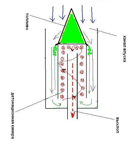

  Можно и по другому варианту. Между двумя листами жести что-нибудь поместить (чтоб зазор между ними был - резаные металлические мочалки просто тоненькую вязанку или стеклосетку) обварить этот сэндвич по кругу и... сделать из этого камеру детонации.   В одну трубочку бензин входит - в другую уже пар выходит... и в камеру его (чтоб стеночки поджигали).
Испаритель с хорошей пропускной способностью получается...
    124,7 КБ · Просмотры: 267
Если Вы дискуссируете по поводу моего рисунка, очень приятно. Думал будет не кому не интересно, хотел уже удалить.
вот еще одна модернизация:
По картинке: топливо будет нагреваться и выходить из сопел в газообразном состоянии и под высоким давлением.
охлаждать КС желательно.

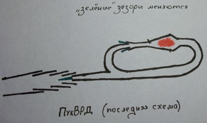

    Вот решил показать схему своего ПуВРД.
     По виду принцип должен быть понятен...
    Двигатель закольцован и выход газов вторичен.
  Для нормальной работы каждая его часть должна выполнять свою функцию наиболее качественно по этому разные его части продумывал отдельно.
   Сопло и воздухозаборник будет подвижным.
  Придумаете и покажете что-нибудь лучше - буду только рад...

    Стандартная ситуация - поднимаем давление в двигателе.
  Турбонаддув так сказать (зачем двигатель делать на пол-самолёта - когда подняв давление в двое уменьшим его тоже в два раза).
В  вашей схеме Вы будете наддувать двиг выхлопными газами. И что это даст?
  Инертные газы (в данном случае выхлопные) хоть и не поддерживают горение но делают косвенную службу - подтянут дополнительный (свежий) воздух.   "Винт в кольце" - дополнительная тяга (помните?).  Плюс добавят собственное давление.
   Статическое давление на входе будет уже больше "единицы".
работать не будет
  ...что-то вы ребята мне даже вариантов не оставили (типа "не выйдешь на расчётную характеристику" или "придумано хорошо но требует доработки")...
    ...тупо ведром с холодной водой окатили и в добавок на голову мне и нацепили...
   Можно (из под ведра) вопрос задать ?..  -  Почему ?..
Мне кажется, что в закольцованной схеме 2 основных недостатка:
1) нехватка кислорода для горения топлива. Для горения пропана необходимо не более 2% пропана и не менее 98% воздуха. В отработанных газах очень мало кислорода, если он вообще есть. Можно использовать их по-разному: для кручения турбины, для давления на стенки сопла, для вторичного поджога смеси, но для "повышения давления в КС" прямым путем точно нельзя. Во-первых, если давление в КС будет выше атмосферного, туда внешний воздух вообще никак не попадет(это если про газовый поршень), либо будет оттуда газами выдавлен при наличии незакрытых щелей; во-вторых, в Вашей схеме газы обратно в круг попадать просто не будут - после поворота на 180 градусов они выйдут из сопла и все.
2) кольцевой схемой Вы усугубляете проблему любого пульса - противодавление. Эта конструкция будет еще более разнонаправлена, чем любая имеющаяся схема.
Ну и еще на мой взгляд есть ряд проблем более мелких... Вы имхо рисуете локвуда, но с дополнениями, которые только мешают ему нормально работать...
Но я как бы сам не все понимаю, например я не понимаю, чем плоха была бы схема, в которой в весьма длинном сопле, присоединенном к глухой КС, сделаны окна, которые упрощают забор воздуха при разрежении в КС, но работают как эжекторы, увеличивая тягу на такте выпуска. Чтобы расширение работало не намного менее эффективно в сопле, можно продумать грамотную форму таких окон...
Достаточно внимательно перечитать в ВиКи статью "Пульсирующий Воздушно-Реактивный Двигатель" и все встанет на свои места. Только в этой статье на рисунке для валвеласа не точно показана циклика работы двигателя. Более точно показано здесь http://ars.els-cdn.com/content/image/1-s2.0-S0306261911004661-gr25.jpg Следует обратить внимание на направление движения воздуха (синие стрелки) и газа (красные стрелки) в циклах b)...e). Дополнительная информация: они ещё и сдвинуты во времени для каждого конца трубы и т.д.
  ...вот-вот-вот..   (вы правы)  Это как раз более точная схема и не видя её пришлось в голове весь этот "воздух прогонять".
Просто я много смотрел раньше на работающие (по Ютубу) и они у меня "не сходились" с нарисованными или мультяшными (тоже по ютубу)...      А здесь как раз точненько показано как сгусток расширенного топлива протягивается по длинной трубе.
