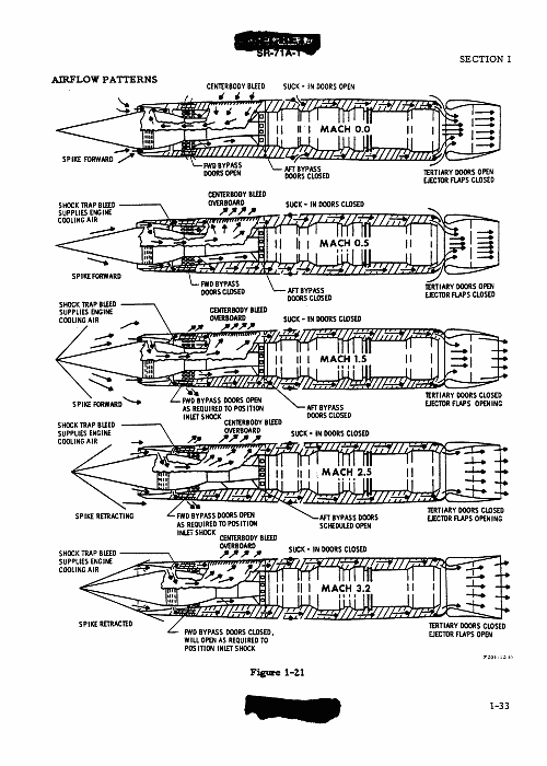

Вот здесь прочтете о Т-37 и о применении вами любимого эжектора на данном ероплане. Так-же обратите внимание на J-37 Viggen и SR-71.
http://nnm.ru/blogs/smprofi/zona_51_chast_iiid/
Честно сказать - не впечатляет (отстой полный)
  ...НО-О от этого слюни потекли (и очень сильно)
...На самолете установлена инерциальная навигационная система с астрокоррекцией (в памяти системы заложена информация о 52 навигационных звездах, обсервация проводится по трем звездам одновременно), обеспечивающая автоматическое слежение за выбранной звездой в ночное и дневное время суток; накопленная ошибка ИНС — 0,5 мили на час полета
Помнится разговор был о эжекторе.

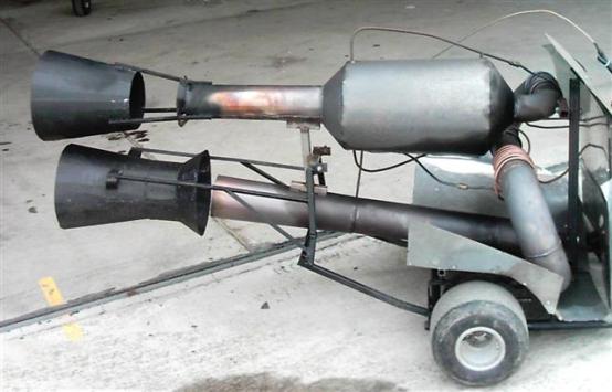

...извиняюсь только сейчас заметил кольца на двигателях ...
...но я понял что пока ещё ничего не понял (на счёт эжекции) ...
...посмотрите сами - на двигателях этих высотников стоит чуть ли не точно такое же кольцо (небольшое) как на наших мотодельтопланах (даже сечение одинаковое) (когда эти самолётики на малых скоростях летят) ...
  ...но посмотрите допустим на картинги с пульсирующими двигателями (я бы так выразился что они даже более развиты чем на этом самолёте)
Я конечно не буду точно это утверждать (по тому что только начал разбираться с этим процессом и у меня вообще пока есть подозрения что больше чем 48% тяги эжекцией мы не повысим) но на картингах они тоже НЕ под правильным углом стоят (как мне кажется)
Мне просто ещё надо немного подумать (+ детскую машинку "помучать")
...посмотрите на те пластины (из под пива) что я смело запустил в струю от сплющенной трубочки ...
На сегодняшний день мне кажется что они должны работать там 50на50...(половина площади эжектора находиться в атмосфере а вторая половина в струе (могу ошибаться но 35% прироста тяги вроде пока не очень плохо)...

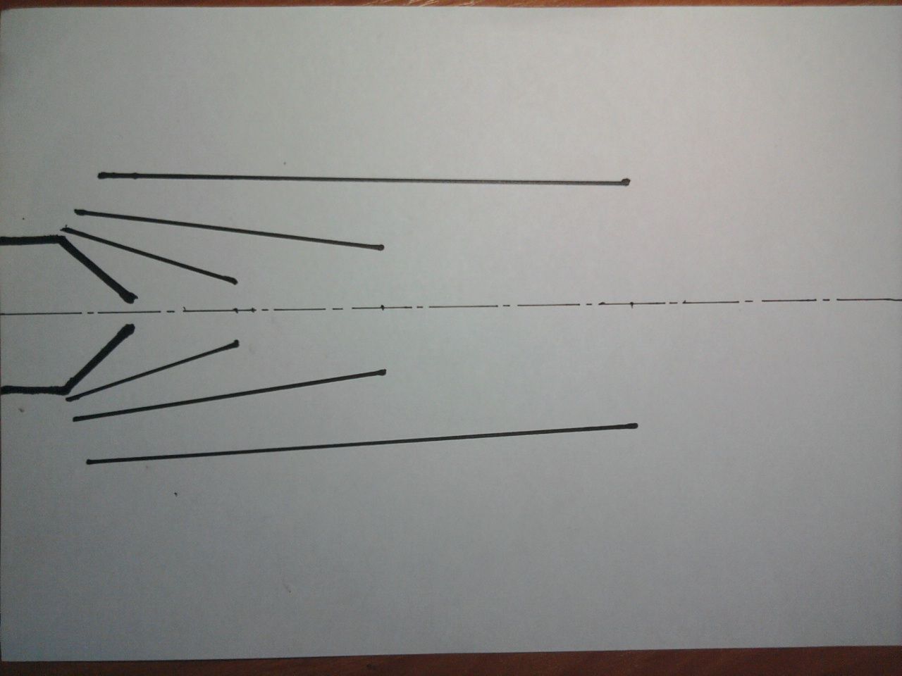

...я вот тут уже нарисовал (в разрезе)
          ...поясню нарисованное ...
С лева выходное сопло прямоточного пульсирующего двигателя ...
Дальше за ним несколько ступеней дефлекторов (можно и больше)...
Каждый из них понижает скорость газов в двое но увеличивает массу исходящих газов (на конце сечения)(за счёт эжекции) тоже в двое ...
...Это только ПРИНЦИП ...
  ...Основан на том что струя газов выходя из основного сопла расширяется и втягивает во вторую половину дефлектора атмосферную массу (разогнавшуюся в первой половине дефлектора (по его длине)) ...
...Сама при этом (в идеале) теряет скорость в двое ...
...но и в двое уже увеличивает тягу (на выходе из сопла)...
  ...скорость после каждого дефлектора теряется тоже в двое ...

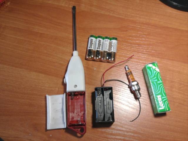

Первый шажок - купил "сложнейшую" HAI-FAI систему зажигания (с крутыми "мозгами" встроенными в зажигалку для плит) на свой двигатель внутреннего сгорания (теперь уже внутреннего) объёмом .......    - Да бес его знает по чём считать объём ...   Наверное по объёму "ГОРШКА" где топливо взрывается и расширяется ... Всё остальное (две трубы) ведь выполняет роль шатунов и клапанов (правда без смазки подшипников)...
   ...Короче беру объём три литра ...

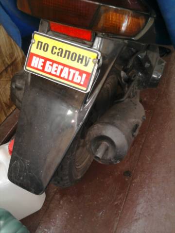

  ...А все кто сомневается в таких "ветряных мельницах" советую провести несложный эксперимент ...
  Подойдите к скутеру (желательно японскому двухтактному - они мощнее китайских в двое и там из глушителя трубочка торчит (та что нам надо) ну и попробуйте на полном газу заткнуть пальцем глушитель (только не на сильно прогретом движке - а то палец обожжёте) ...
...Уверяю вас что этот двухтактник заглохнет от небольшого усилия пальца максимум через 2 секунды ...
...И ВОТ ЭТА ВЕТРЯНАЯ МЕЛЬНИЦА (через систему рычагов) разгоняет человека до 70-100 км/час ...!!!
...на мой взгляд - прямоточка (пульсирующая) объёмом 49см/3 разгоняла бы скутер (через такую же систему рычагов) не меньше (а то и больше - за счёт малого веса двигателя)...

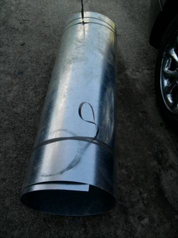

...Купил сегодня двигатель (осталось только ТЩАТЕЛЬНО ОБРАБОТАТЬ ЕГО НАПИЛЬНИКОМ)
...Сейчас предстоит большая "мозговая" работа по подбору схем (двигателя)(системы зажигания)(топливной системы)...
    19,3 КБ · Просмотры: 163
Насколько я понял, это кровельное оцинкованное железо.
Врядли Вы что то успеете проверить. Эти пульсирующие двигатели даже для пионеров делаются из жаропрочной стали. Прогорит Ваша железка вмиг. Посмотрите на видео каким цветом светятся части ПуВРД и поинтересуйтесь какая температура соответствует этому цвету свечения.
Ищите подобающий материал.
...в 98% с вами согласен (толщину мерил - 0.6мм)...
