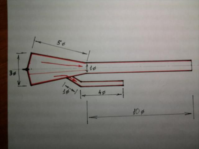

С одинаковыми  диаметра трубками (идущих  камеру сгорания) (пусть и разной длинны) двигатель с первого хлопка запускаться НЕ БУДЕТ ...   По тому как микровзрыв - он и в Африке микровзрыв (расширяться будет одинаково в разные стороны) ...   А из за того что он расшириться в разные стороны одинаково - то и в трубы одинакового диаметра он заскочит одинаковой массы (стабильное движение по длинной трубе не создастся - нужно будет принудительно сжатым газом его создавать)
...В википедии хоть и схематично но пульсирующий двигатель (именно пропорции) указаны правильней всего ...
...при первом же хлопке 2/3 массы газов уйдёт в трубу с бОльшим диаметром ...   а те в свою очередь (проходя по большой трубе) подтянут из короткой (меньшего диаметра) свежую порцию кислорода (с атмосферой вместе)...
Всё остальное (с другими пропорциями) придётся "заводить с толкача" (пока по длинной трубе не начнёт стабильно двигаться масса воздуха достаточная для постоянного подтягивания свежего в камеру сгорания ) ...
А вкрячить в подающую трубу того же диаметра дроссельную заслонку? Типа прикрыл при старте дроссель, бабахнул, открыл полностью и лети! 😉
  ...Страшноватенько как-то ...  Диаметр входной трубы остаётся прежним (большим) ...
...Хотя что-то в этом есть ...    Во первых всё равно вход и выход при работе надо сужать ...  (подымем массу газов - увеличим тягу)
...А во вторых - больше сечение труб - больше пропускная способность газов (мощнее двигатель)...  (так что надо над этим подумать ещё (спасибо))...
...Нет - не согласный я ...   При начальном микровзрыве (заводке) газы делиться на три части плохо будут ...
Так в камере бабахнет и разбежится по трубам с одинаковой скоростью (опять-же в зависимости ОТ ПЕРЕПАДА ДИАМЕТРА - газы разделяться по массе (как нам надо) НЕ одинаково)...
  ...А заслонку где ставить ..?  Поставлю в начале впускного тракта - остальной ДИАМЕТР входа останется не перекрытый (до заслонки из камеры сгорания ринеться куча газов(а нам бы надо чтоб она ринулась на выхлоп))...   Поставлю перед камерой детонации - греться будет не по детски и самое главное впускать в камеру воздуха меньше будет ...   Нам же надо после хлопка подсосать как можно больше воздуха сразу ...
  ...Не-е-а ...   Буду делать просто двойной перепад диаметров (между выходом и входом) - а заработает - там видно будет (сварка-то есть)

    ...Вот намалевал на досуге (собственное изобретение пропорций) ...
   Такую схему взял по тому что минимальные размеры при максимальном отталкивании от стенки ...
  ...Ещё обратите внимание что при первом взрыве (запуске) (и дальнейшей работе) газы (образно говоря) делятся на три части .  Первая вхолостую (никуда не денешься) идёт в узкую (всасывающую) трубу - а 2/3 остальных "сигает" в большой диаметр и самое главное в дальнейшем по инерции проходя по ней подсасывает свежий атмосферный воздух (конечно чем больше тем лучше - но опять-же в пределах разумного по тому что крайним остатком плазмы нужно свежую горючую смесь поджечь)
  Красная линия в камере детонации (надо было пунктиром сделать) - это образное деление на 2/3 (это не перегородка) плазмы ...
    ...если у кого есть поправки - слушаю ...
   (может по длинам труб ещё нужно будет работать)
...блин забыл диаметр всасывающей трубы поставить - он 0.5 от диаметра выходной ... (а так все расчёты от диаметра выхлопной сделал (принято за 1)

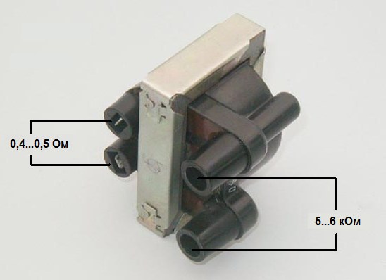

Катушка зажигания от оки или газели,с двумя выводами,два высоковольтных провода от жигулей,два высоковольтных электрода от бытовой газовой печи-это высоковольтная часть.
низковольтная-аккумулятор,три проводка по 2,5 квадрата и реле аварийного зажигания от старого уаза.
Ютуб-кнопочка медиа.
Ну просил же - как с маленьким ... (со мной нужно)
Хорошо как вам это электричество с молоком матери поступало (а меня на искусственных смесях кормили) ...
Говорю же что я ДУБОВЫЙ по проводам ...
   Даже высоковольтная катушка какая-то непонятная для меня (завтра придётся Газели со знакомыми ловить и смотреть куда какие провода идут (УАЗ и Оку ещё))
Может поможете ..?
Сопротивление мне показали на катушке чтоб проверить можно было не устанавливая на двигатель (это понятно)...
Электроды сразу говорю - не подойдут (двигателю на детонационной камере нужна полная герметизация)... Может свечи с ДВС для работы подойдут (с отпиленным боковым язычком) ?  (но как их расположить..?)
   Реле аварийного зажигания - вообще первый раз слышу ...(круиз-контроль знаю... климат-контроль знаю... РЕЛЕ АВАРИЙНОГО ЗАЖИГАНИЯ ....... не знаю (да ещё на Уазе - может я себе не ту машину взял..?))
У меня по катушечке маленькой (со спичечный коробок) на каждую свечу стоит и два 12в провода для импульса но в приведённой вами катушке почему-то ДВА высоковольтных вывода (на свече-то ввод один ...)   Мне как минимум собой высоковольтный вывод пробовать нужно (чтобы дошло...).
Самая нижняя картинка смахивает на реле зарядки (старинного образца от которых все избавлялись (по тому что они вечно мозги парили с настройкой))... Но если это так то не проще ли обойтись обычной 12в релюхой но с двумя выводами (на размыкание и замыкание) - она тоже ЖУЖЖИТ не плохо (при определённом подключении)...
По видео тоже не ясно ... Кнопочку вставить видео нашёл но что дальше ...
