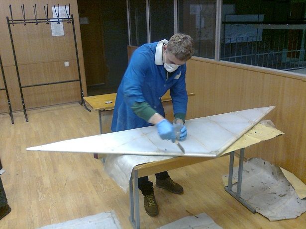

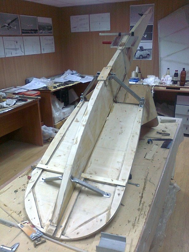

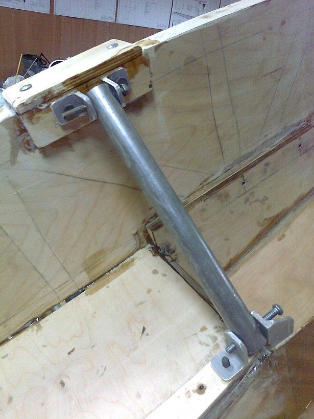

Некоторое продолжение. Сейчас занимаемся обтяжкой стабилизатора и готовим к обтяжке элероны. Сделали подкосы для площадки с "табуреткой пилота", детали крепления "табуретки" к пилону крыла.

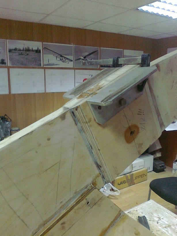

Сделали кронштейны крепления рессоры шасси из мощного дюралевого уголка. Место значительно усилено фанерными накладками.

В трубку подкоса в местах отверстий вклеены деревянные бужи.
На картинках технологическая сборка.

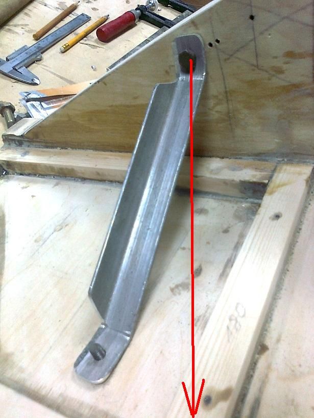

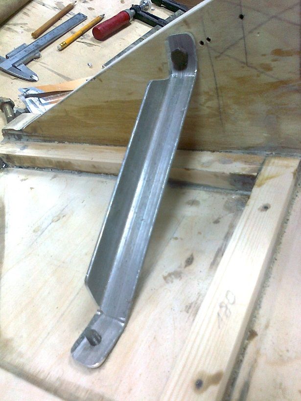

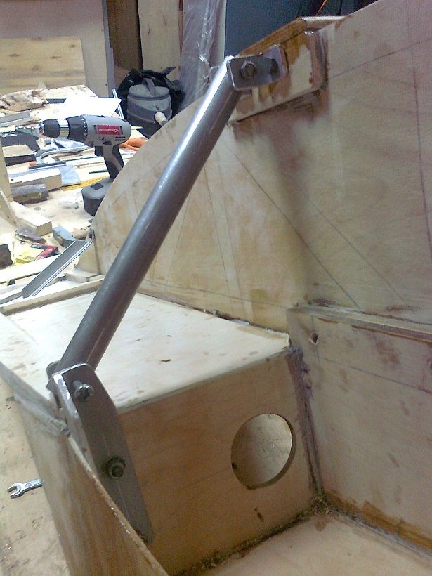

С передним подкосиком не стал особо заморачиваться и сделал из доступного уголка 20х20. Все болты подкосов 6мм д-ром.
@ Лёха Ероплано
а почему Вы его на палочку не запустили?
и куда в таком случае передняя крыловая расчалка будет зачепляться?
    71,5 КБ · Просмотры: 182
На ЛАК-16 всё сделано из трубы 40х1,5 фюзель и подкосы крыла.
Это не совсем так. Видимо, отличалось по сериям. Мне попадались ЛАК-16М, у которых хвостовая часть до стойки - из 40х1,0, а вся передняя, с дугой - из стали 20 40х1,0. Кстати, на сталь перешли, видимо, из-за ремонтопригодности.
@ Лёха Ероплано
В месте палочки к сожалению только 2х мм фанерная стенка лыжи..  Хотел конечно туда зачепить 🙂 но конструксьЁн не позволил 🙂
Алексей, не обижайтесь, достойным делом занимаетесь, но...
Глядя на фото на этой станице (с уголком и выше), покорежило. Сразу заподозрил, что аппарат не для полетов... Пролистал выше: "...подготовка инженеров МАИ, пробежки и подлеты на 1-2 метра..".
В общем: даже с точки зрения бывшего студента авиационного вуза и человека, знакомого с практической конструкцией и постройкой планеров БРО-11 и 11М - такое исполнение узлов неграмотно и непрофессионально. В этих простейших деревянных планерах всё делается тем же инструментом "на той же коленке", но по-другому. Полистайте внимательнее Шереметева.
Ещё раз сорри, без обид. (вск знаки не ставлю намеренно)
arkair уважаемый  соратник из Новосибирска!
Полистайте Шереметева и Вы увидите небольшой  подкосик в передней части лыжи. Само крепление табуретки к лыже хилое. Потому решил усилить трубчатым подкосом. Думаю таких планеров, как в книге Шереметева было сделано очень мало и на серийных планерах всё делалось по другому.
Хочу напомнить, что мне мою работу никто не финансирует и те материалы (уголки, трубы, листовой дюраль и т.д) дарят друзья.
  К примеру те материалы из которых сделаны узлы подкосов предоставили люди работающие на заводе Мясищева. Зарплата у меня-инженерная, да и то с перебоями. Я не вижу в данных доработках опасности разрушения конструкции.Хотя это лишний вес, но он оправдан с точки зрения усиления площадки над лыжей и табуретки пилота. Повторюсь, сделано из того, что есть под руками и это особое искусство- делать из того, что есть  🙂
Советую изучить конструкцию самолёта СкайРейнжер (обратите внимание на историю этого самолёта и историю фирмы АЭРОС, это очень важный момент. технологическая специфика Аэроса- узлы на болтовых соединениях и дакроновые обшивки) http://www.aeros.com.ua/manuals/manual-skr.pdf
Именно касаемо узлов. Мне неоднократно приходилось бывать на Аэросе. Удивила простота решений конструкции и узлов на этом самолёте. Таких самолётов выпущено сотни. Это один из самых популярных самолётов в классе ультралайтов в Мире. На нём становились Чемпионами Мира не один раз. Посчастливилось пообщаться и с англичанами на Чемпионате Европы в Польше, которые предпочитают выступать на этом самолёте. Послушать мнение Юры Яковлева, особенно о простоте крыла СкайРейнжера (а он постоянно конкурирует на соревнованиях со Скаями). Есть кроме чисто конструкторского подхода в проектировании, ещё и технологический- основанный на особенностях имеющегося производства и доступности определённых материалов. Конструирование ультралайтов (к которому можно отнести и БРО-11 и ЛАК-16) имеет свою специфику, которая часто противоречит учебникам по большой авиации с которыми Ваше обучение в институте связано. К примеру в сборке фюзеляжных ферм с болтовыми узлами, но это массово применяется на ультралайтах (как пример СкайРейнжер).

Приведу описание правильного (по науке) варианта для подкосов от arkair по существу дела:
1. Болты не должны работать на изгиб. В П-образном кронштейне на одном болтике, к которому под углом приходит труба, так и есть. Чтобы этого не было, кронштейн должен крепиться на два болта по вертикали, тогда они будут работать на отрыв и срез.
2. Уголок имеет меньшую местную устойчивость, чем трубка из ст20 со сплющенными концами (в оригинале), тем более он приходит опять на шарнир с уголком на один срез и одном болтике - опять тут будет изгибная нагрузка.
Приведено из личной переписки, как оказывается вменяемых людей 🙂 Надеюсь, автор не будет против.....
