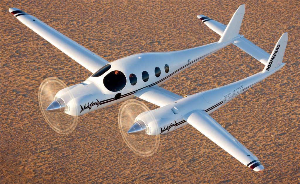

Заметно так смещено. И как обычно, эти извраты не привели к желаемому результату. 😉
Рутан тоже экспериментировал с извращением в самолётостроении - к ничему хорошему это не привело...
    139,4 КБ · Просмотры: 293
"Вы это прекратите". Слева - исходный вариант, справа - конечный.
Хотя на самом деле и надо бы делать левую и правую сторону винтовых самолетов несимметричными. Хотя бы фюзеляж. Фюзеляж во время полета находится во вращающемся от винта потоке воздуха и чтобы минимизировать сопротивление идеальный фюзеляж надо делать несимметричным по оси самолета. Но этим никто не заморачивается.
