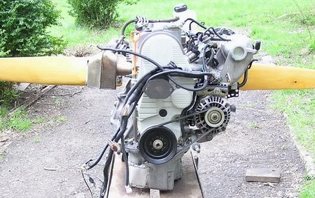

    43 КБ · Просмотры: 286
Олег, мы оба уже заложники Хиртов, но я мечтаю о ROTAXе 🙂
Хотя инжекторные 2-х тактники по отзывам у Хирта хороши. У меня HIRTH 2706 ( ксожалению старый и с карбёрами-65л.с.)
