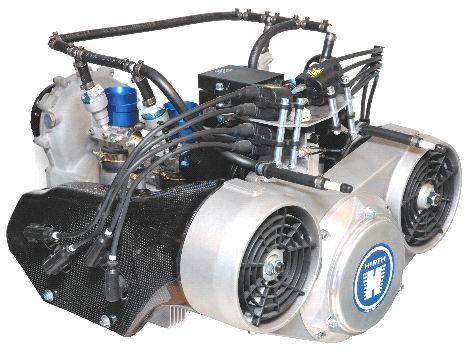

Так что токда есть надежное 100-110л. c .  из двухтактников?
Это что за Хирт, Булат?
Порылся в закромах, видать ошибка моя относительно 130 сил. Нашел 110 л.с. Этот двиг тебе знаком, вес 42 кг, на фото с принудительной системой охлаждения. Думаю тебе надо фри-аир. По поводу клина - сейчас хирты никосилят. Никитин от авиагаммы сидит недалеко

Господин Лапшин, Булат утверждает что Хирты уже не те что были раньше и у них есть покрытее Никосил это попровляет ситуацию с Хиртом ? Мне нужно понимать на каком движке останавливатся
Те,котрые  заклинило,также были с никосиловым покрытием зеркала цилиндров - правда,возможно,тогда это было в новинку и процессы не были отработаны:все же десять лет не могли пройти впустую,не обращая внимания на дефект.Давайте попробуем поставить Хирт.Не знаю,правда,кто будет осуществлять поддержку (запчасти,ремонт)- аналога Авиагаммы по Ротаксам,насколько мне известно,в России нету.
Ну,на худой конец,в Финляндии или прибалтике наверняка есть кому.
Была партия 30-х Хиртов у Какурина для Марафонов. Там помоему коленвалы накрылись. В плане моторов типа 2706, разные попадались и грелись и нет, походу от сборки зависит.
Незнаю по 30-м, но типа 40-65л.с. не особо дешевле Ротаксов.

У Hirth-ов  F-30 в начале 90-х действительно были проблемы с поршневой парой (клин) и с коленвалом (разрушение по опорному подшипнику. Это сам производитель признает , там было нарушение тех процесс производства (эта партия двигателей, как раз и попала в Россию. Потом положение выправилось, сейчас на буржуйских форумах ничего криминального по инжекторным Хиртам не нахожу.
А популярность Ротаксов связанна не только с надежностью, эта единственная, наверное, фирма ведущая хоть какую то рекламную=маркетинговую работу. Кто у нас Хирты продает? Да никто, никакой рекламы, ни статей, ни технических деталейи т.д. Т.е продажами и поддержкой никто не занимается, или очень плохо занимается. :IMHO
