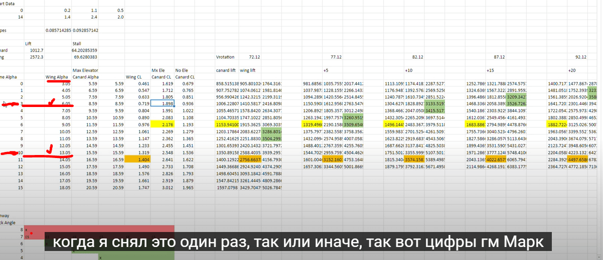

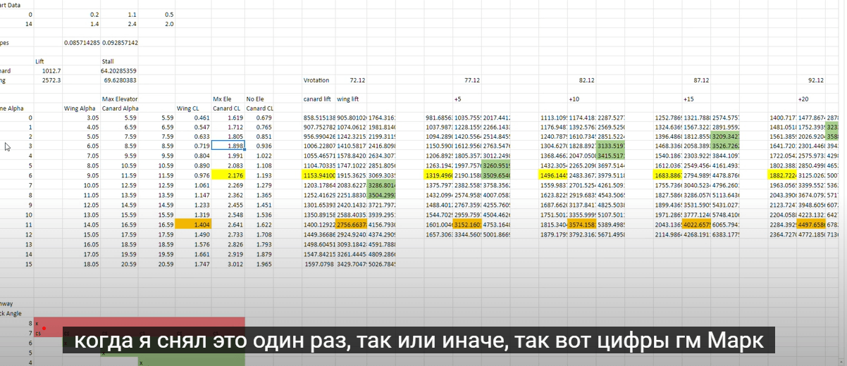

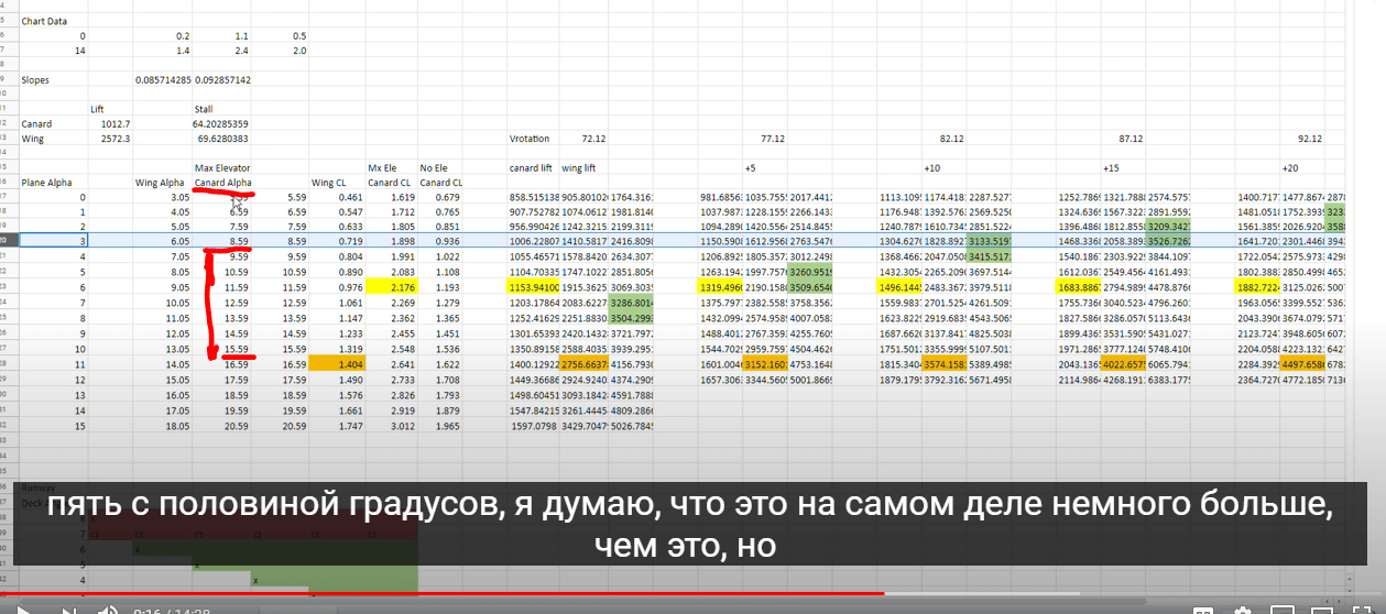

Расчеты кстати делал не Питер и не Justin а Марк. это один из тех кто занимается подготовкой этой леталки к полной летной годности.
На видео Питер сам взвешивал самолёт в полётном состоянии и определял нагрузку на ПГО, а Justin по этим результатам рассчитал скорость которую самолёт должен иметь что-бы ПГО создало достаточную подъёмную силу.
Если Питер сделал взвешивание не правильно, то и расчётам Justin(а) "грош цена"!
Вы меня окончательно запутали Уважаемым Mr Malish где там Джастин я так и не нашел. Расчеты делал Марк Таблица подсчитана Этим самым Марком Все расчитано по самым разным углам атаки на разных скоростях и требуемая (генерируемая) подъёмная сила при той или иной скорости и том или ином угле атаки. Каждый элемент как основного крыла так и канарда выставлен в точку соответствующую этой силе при нужном коэффициенте. И для особенно непонятливых Авиаконструкторов указан цветовой режим ограничивающий допустимые и не допустимые нормы. Как мне кажется вы не очень сильны в табулярном положении цифр. Хотите все переведу для понимания? Без Гуглоперевода?
но хорошо зато выучила что частица НЕ с глаголами пишется раздельно
Пропустил сработку "пробеЛЛ" - это "преступление"🤨???!!! Если я насобираю все ваши ошиПки, как нынешнего америкоса - но бывшего СССР-зца, страницы не хватит! 🤓🤓

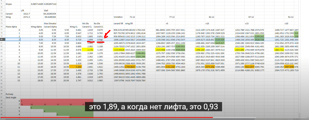

Давайте постараюсь пояснить раз уж даже наш Многоуважаемый Mr Malish хромает со своим почти перфектным Английским - что уж говорить про летавших как то раз Авиаконструкторов . Итак таблица была создана Mарком. Я о нем рассказывал в прошлом. Это ученый Аэродинамик. Который работает в Консультативном Отделе FAA. И "курирует" наш этот проект. В первой колонке у нас в этой табличке Углы центролинии самолета по отношению к горизонту. Там у нас ЦЕЛЫЕ ЧИСЛА от нуля до 15 (градусов). Во второй колоночке у нас Углы Атаки Крыла (угол самолетика плюс 3.05%) То есть Угол Атаки крыла рассматриваемый в видео - это 6.05 градуса. это Минимальная (и расчетная) тангента (ну или тангаж) взлета . при нужном разбеге (группы колонок по скоростям)
Следующая колонка (третья - она обозначена как Max elevator Canard Alpha) это угол атаки переднего горизонтального оперения Диапазон его как видно на картинке от 9 то 16 градусов (при 3 до 10) центро углах тангажа (или что там: Хорда?) Сами поймете если что
Следующая колонка 5 по счету слева Обозначена как Wing CL или Коэффициент Подъёмной Силы (Wing Coefficient of Lift) основного крыла за которым следует колоночка Max Ele Canard CL (Максимальная Величина Коэффициента Подъёмной Силы Канарда) это та величина в которой Оперение ПГО опущено вниз до отказа Следующая колоночка No Ele Canard CL (Канард в нейтральном положении)

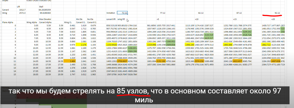

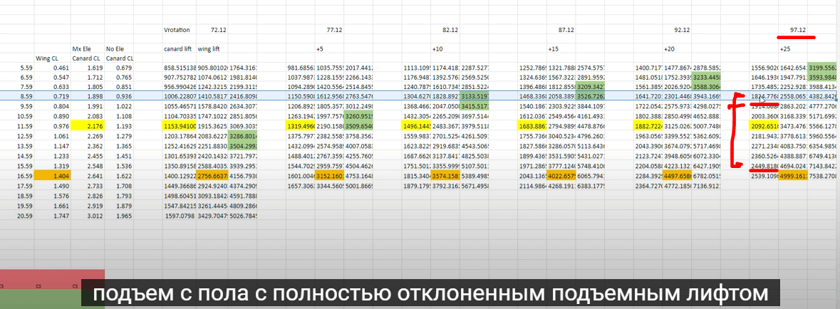

Группы цифр собранные в колоночки это расчет подъемных сил при различных скоростях. Они себе решили что будут тянуть штурвал при скорости в 85 узлов или 97 миль в час и выбрали вот этот набор цифр
В этой группе цифр раположены три колоночки расчетных данных Первая колоночка в строке для 3 -х градусов тангажа указана подъемная сила ПГО при полном приведении оперения в действие . Значение ее 1824 (с копейками) фунтов . Вторая колонка это подъемная сила сгенерированная основным крылом при этом угле атаки. Значение там 2558 фунтов В третьей колоночке сумма всех подъемных сил сгенерированных крыльями 4383 (без малого) фунтов

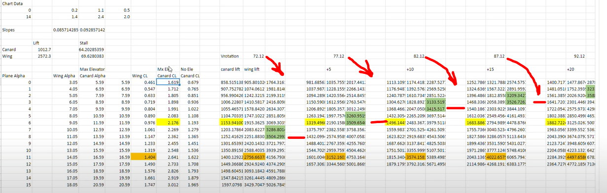

Кстати если посмотрите внимательно на табличку и сделате для себя интересное наблюдение то поймете что по расчетам :
1. Самолет оторвет колесо от грунта на скорости 72 Миль в час и угле атаки крыла в 11.05 ° (или 14.05 ° на Канарде )
2. Самолет взлетит на скорости 77 миль в час и угле атаки крыла в 9.05 ° (или 11.59° на Канарде)
3. Самолет при своем экстра весе подлетит на скорости в 82 Миль в час и угле в 7.05° (или 9.59° на канарде)
4. Самолет таки оторвется от земли на скорости в 87 миль в час и угле атаки в 6.05° (или 8.59° на канарде)
Зависимость конечно нелинейная но вполне понятная
