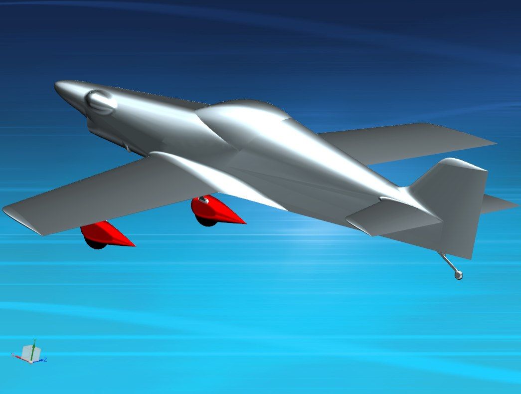

Добрый день fa-fa ! можно попрасить продуть  Вас  нашу модельку. у нас тут спор вышел интересный -крыло имеет стреловидность 10 град( из соображений центровки) и многие говорят,что это для пилотажника смертельно вредно . а нам хотелось бы увидеть ,как на таком крыле развивается срыв. что для этого нужно Вам  прислать -модель? или модель с сеткой?

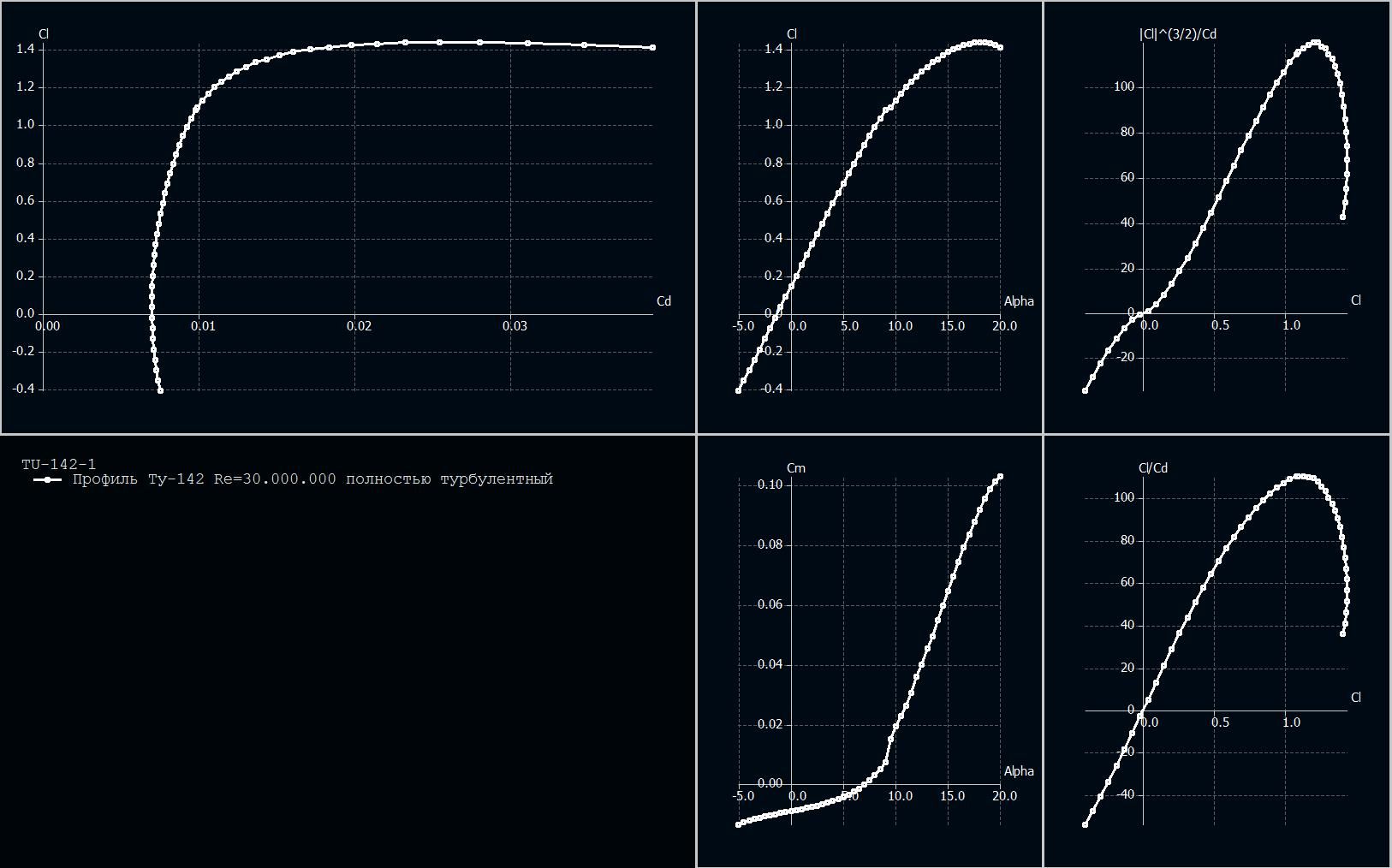

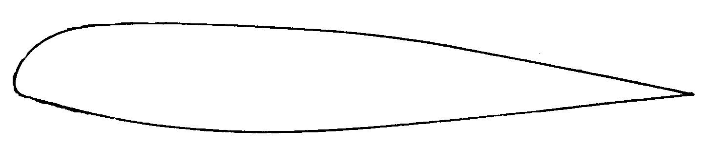

Оригинальный профиль не нашел. Профиль взял из чертежей на airwar.ru сгладил. Обращает маоенький mzo. Похож на Nasa 23 серии.

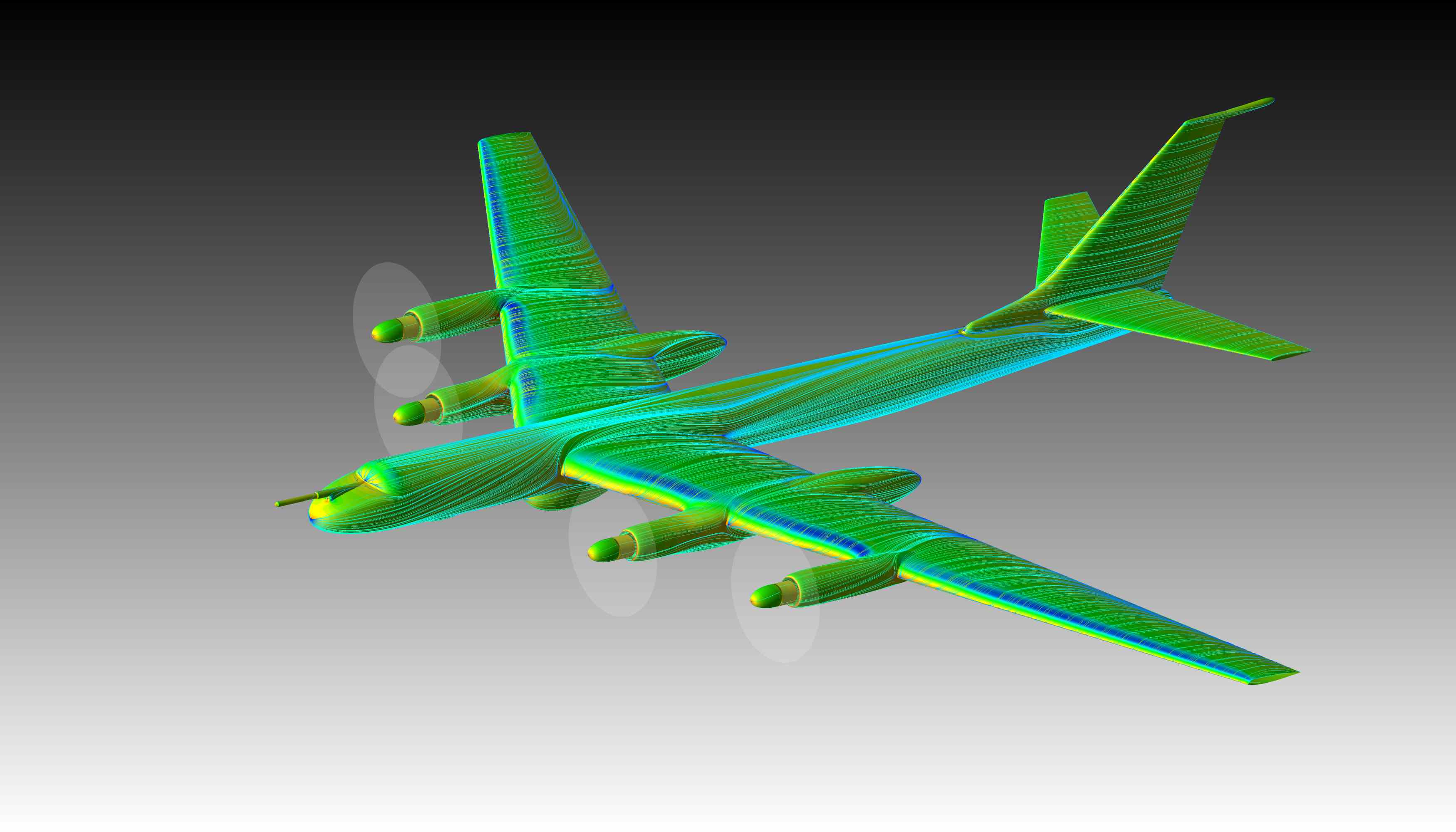

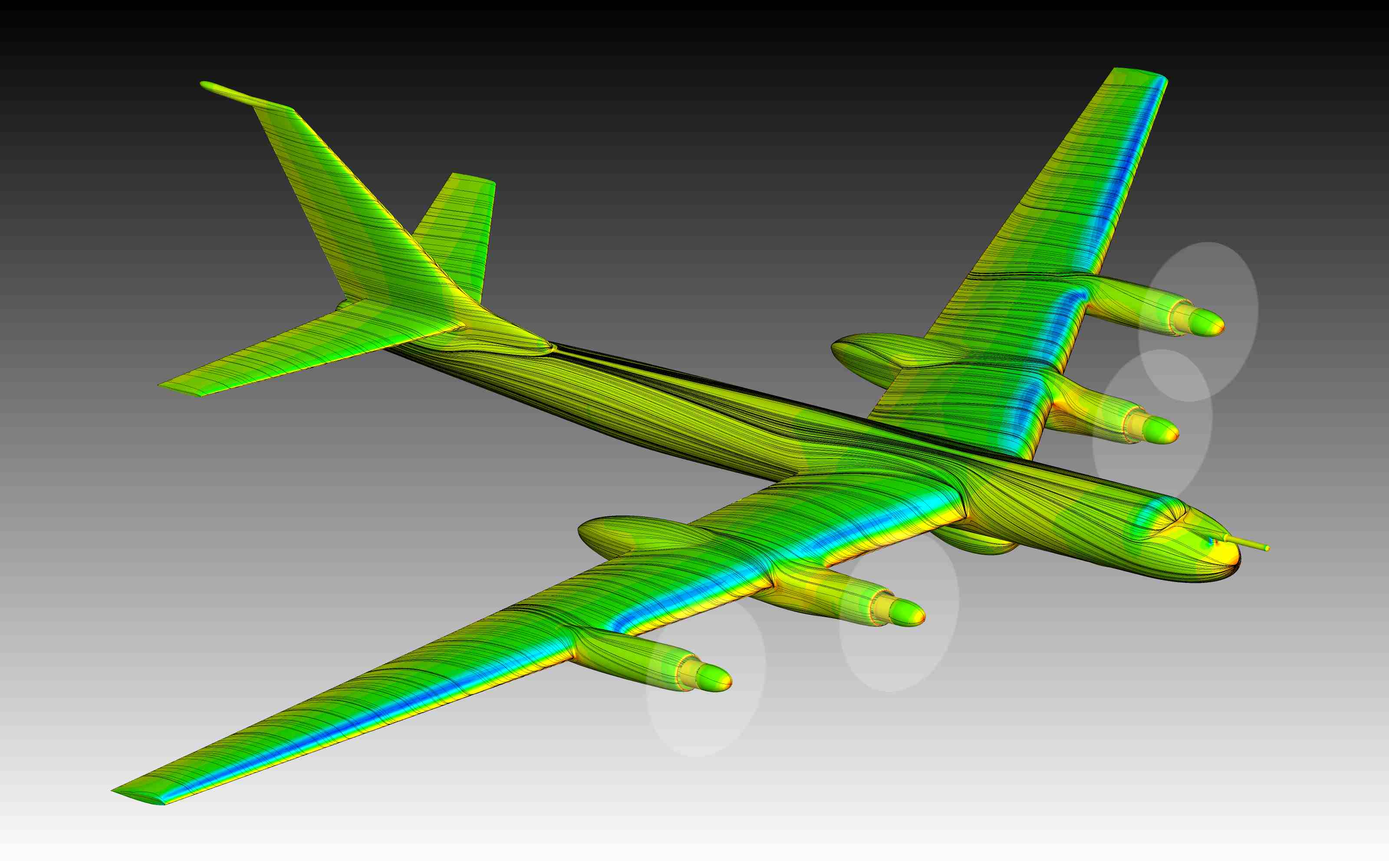

А17 Ту-142 если честно всё это устарело еще в 1975 году. Мясищевский самолет был получше, но их с перестройкой всех порезали. Как-то в разговоре с Селяковым Л.Л. он сказал, что самый удачный из бомберов был B-52. Схема удачная.
Кстати на Ту-95 диаметр фюзеляжа равен диаметру Б-29 он же Ту-4. Вот такое эхо войны.
Много читал про них в инете, но как часто бывает про "их" Б-52 информации больше чем про наши.
Похож,но странно... Тогда уже было ясно(судя по РДК-43),что  профили для высоких дозвуковых скоростей должны быть другими. :-?

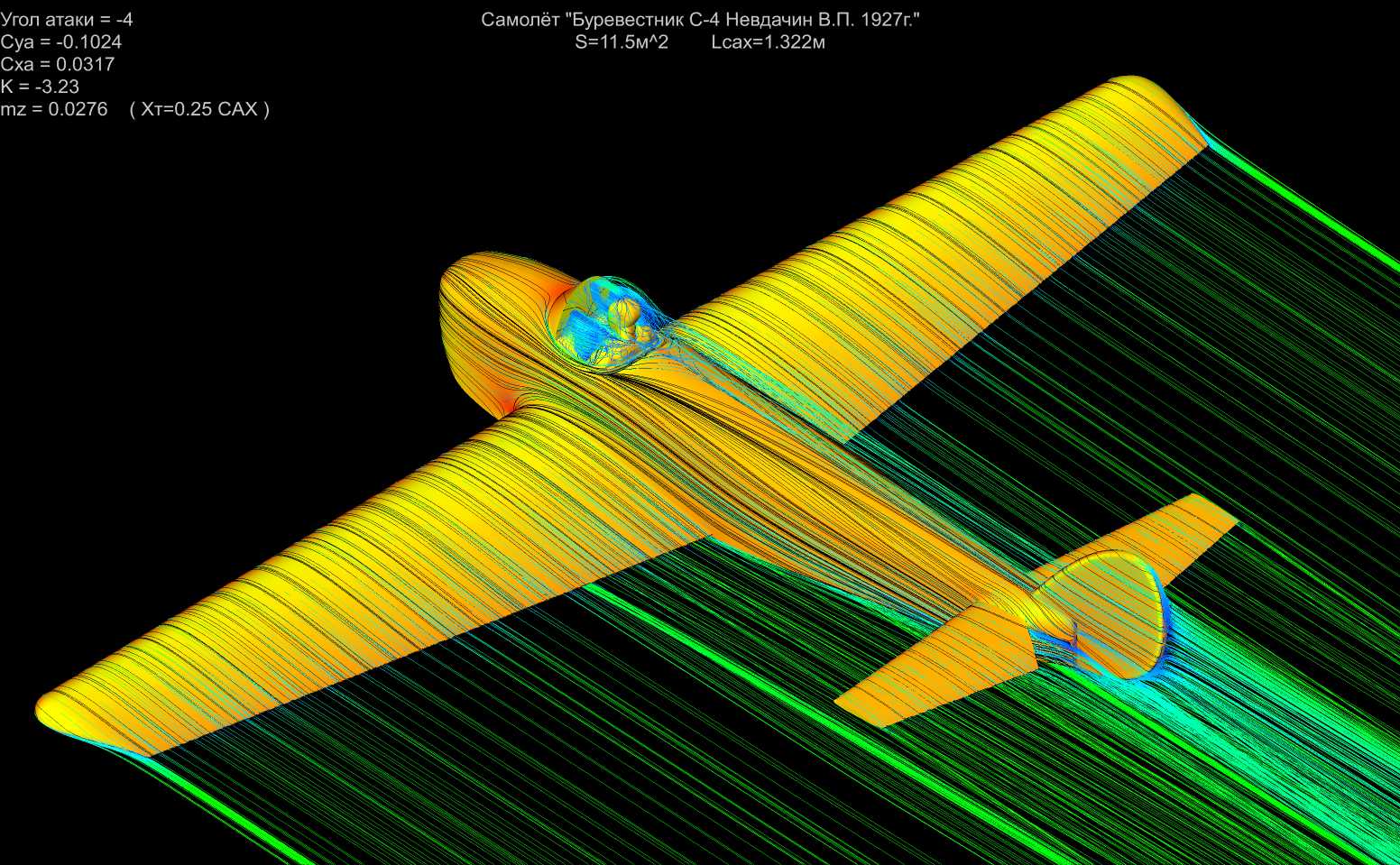

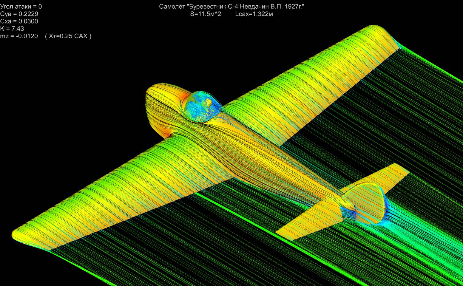

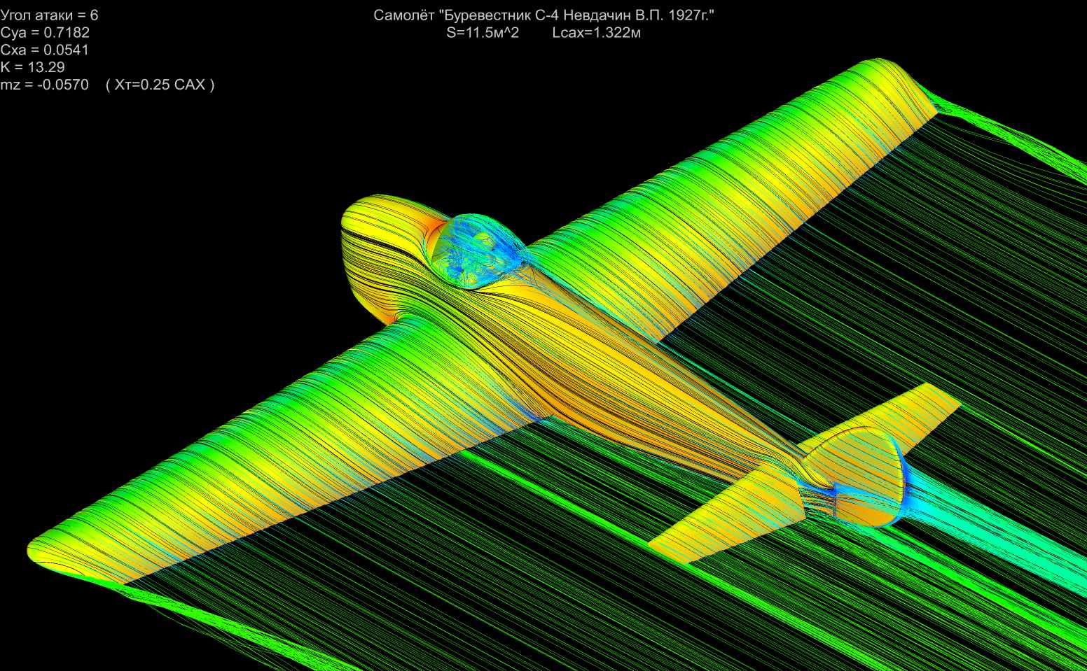

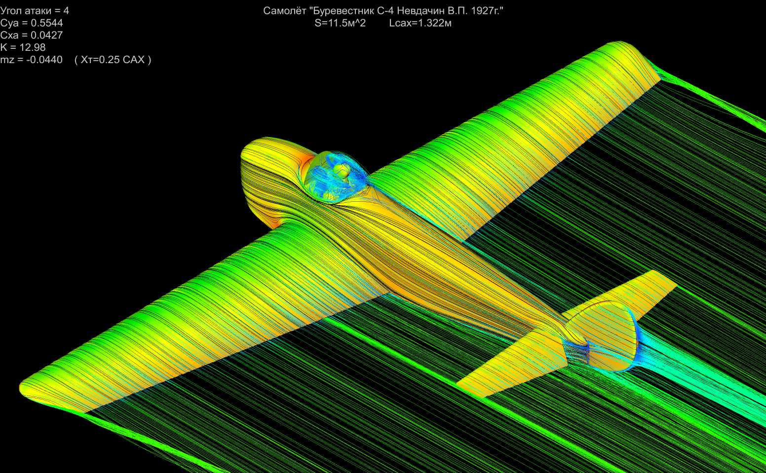

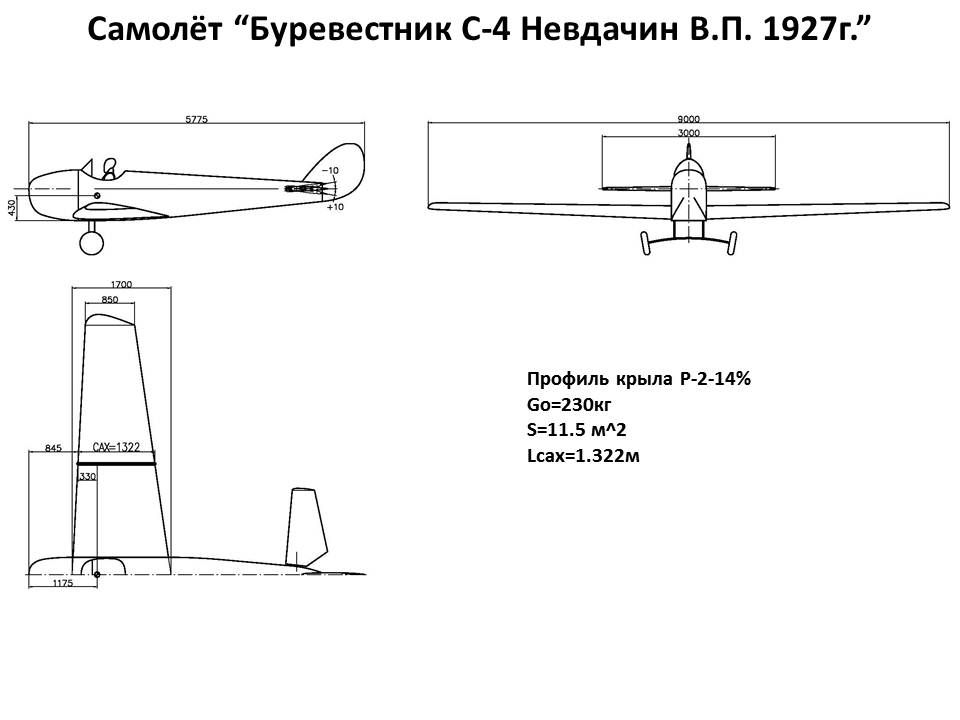

КАА чертеж Буревестника брал у Кондратьева. Вырез не понял как оформлен поэтому без него. В Монино он подвешан под потолок и ничего не видно. Сумах самый обычный с профилем Р-2. Не забываем в самолете еще г.о. и фюзеляж несут. Они прилично могут добавить.

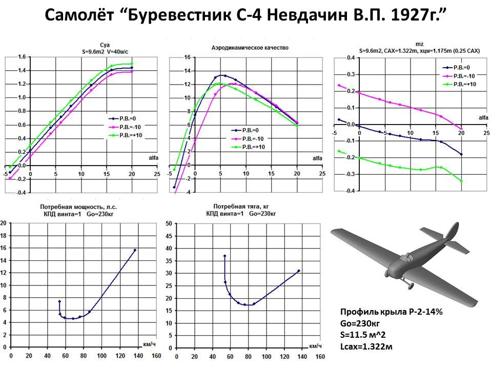

Судя по вашим моментным графикам, при Су мах, РВ отклонён вверх на 10 град., и врядли в этом случае ГО создаёт положительную ПС?
Но Су мах превышает Су профиля Р-II. Неужто фюзеляж?:-?
КАА крыло, г.о. вместе с фюзеляжем создают подьемную силу.
Фактическая площадь крыла 11.5 м^2, а отнесено к 9.6 м^2. На предыдущей странице посчитайте из чертежа.
Учтите все это и получите.
