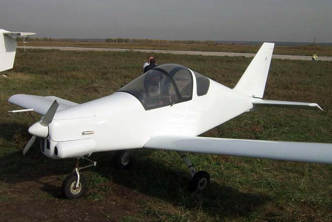

А-33 как раз относится к неправильным самолетам, однако же с ротаксом летит 250км/ч.
вихри возникают на больших углах, на которых самолет уже не летит.
а в крейсере там всё хорошо.

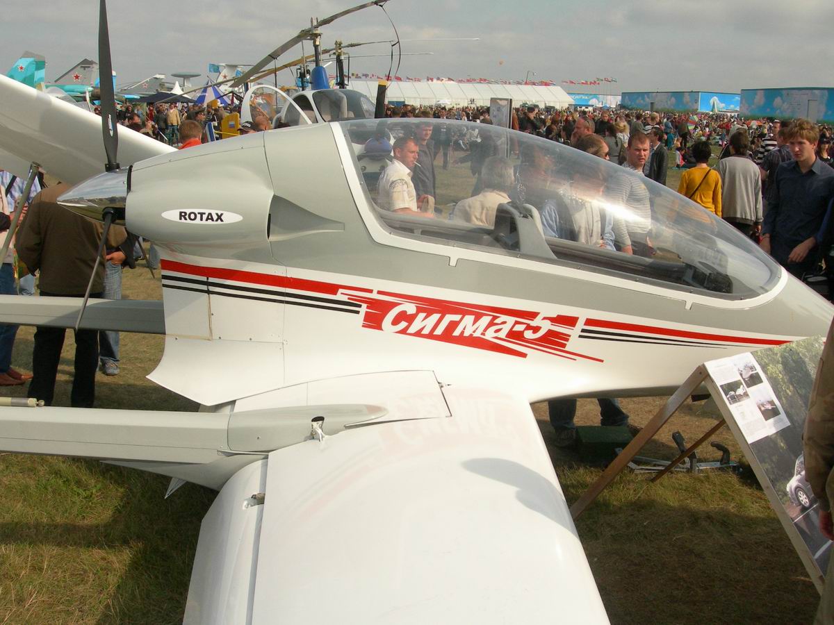

вешали ленточки как то на сигму-5 всё норм, даже в тех местах где думали, что отрыв потока, ничего подобного только на скорости близкой к сваливанию ленточки оторвались.
неправильное место очевидно, но отрыва потока нету.
как ни странно отрыв был у лент около обтекателей хвостовой балки на крыле, там как раз нет сужения, но там есть угол и как раз в нем садился вихрь какой то и ленточки даже в крейсере мотылялись около этих обтекателей.

это не мой, А-33  :-[
я таботал там 7 лет назад делал их.
т.е. 2 м/с с выключенным мотором на скорости 100км/ч, не верю !!
т.к. на А-21 правильный с вашей точки зрения фюзеляж(сужение после крыла) и размах 6,6 метра и сыпиться он как кирпич. метра 4 в секунду на скорости 100.
На Сигме 5 все мешки у Фюза собираются винтом, толкающий винт этим и хорош ! У А-33 приподнятая круглая и сужающаяся хвостовая балка тоже создаёт разряжение при обдувке винтом внизу за задней кромкой крыла и тоже собирает "мешок" ИМХО. Имею опыт эксплуатации СН 701 , подтверждаю ,это  квадратный кирпич и  без обдувки падает вертикально, хотя и имеет горизонтальный фюз в месте сопряжения с крылом, дело ведь не только в одном сопряжении..

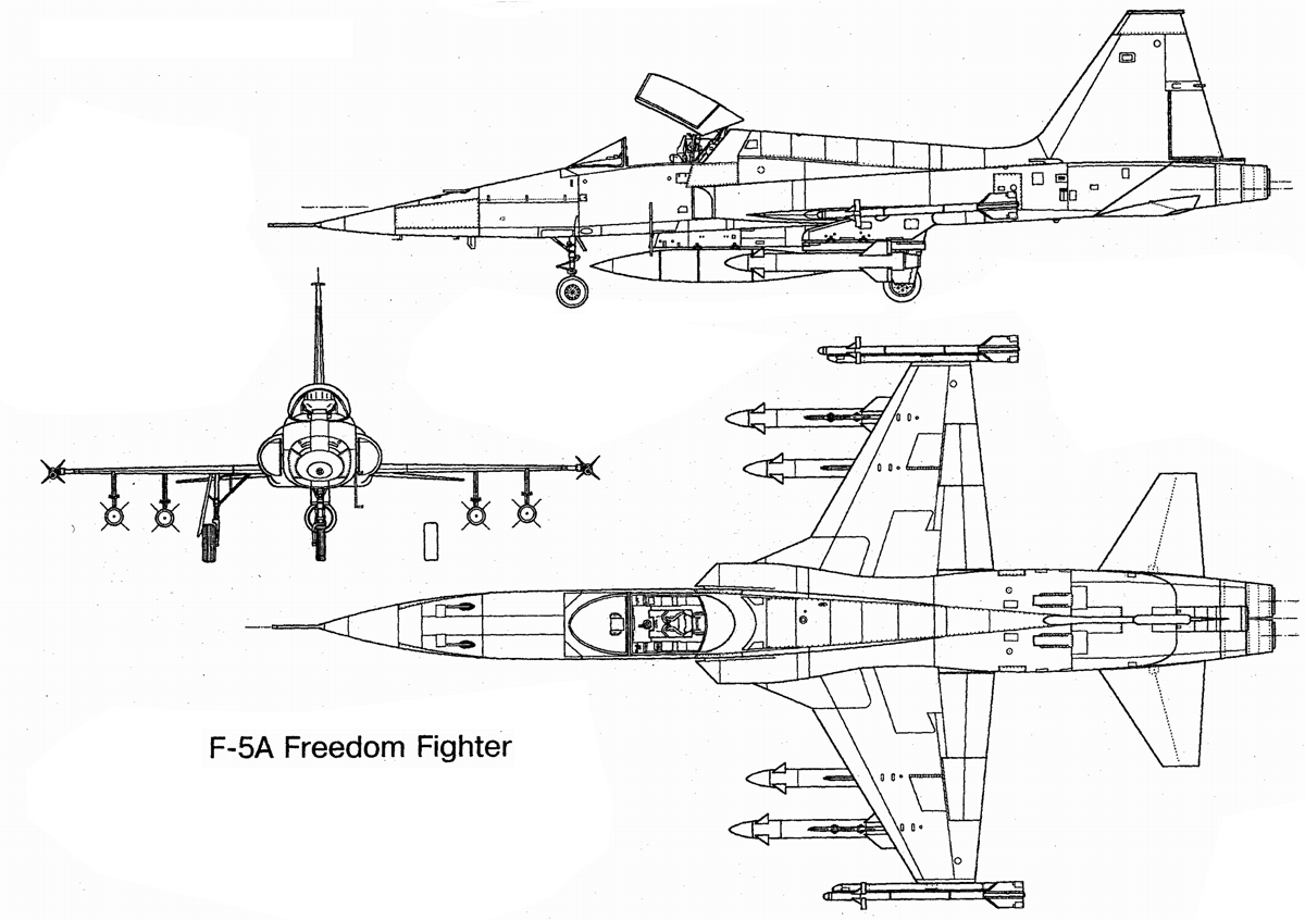

Или F5A -поджатие фюза в месте сочленения с крылом - наиболее видимое и правильное решение.
    215,1 КБ · Просмотры: 285
На F-5 реализуется "правило площадей" существенно уменьшающее сопротивление интерференции в трансзвуковом диапазоне скоростей, для СЛА этот метод "поджатия" фюзеляжа вредить будет больше, он не годится.
А вот сочленение как у Ме-262 (под тупым углом - более разваливая сходящиеся плоскости движения пограничных слоев фюзеляжа и крыла)- это то, "что доктор прописал". Если сочленение происходит под острым углом, то соответственно, влияние обтекания фюзеляжа на крыло ещё более усиливается

Как раз для СЛА, да и вообще, для всей авиации летающей до M=0,5-0,7, в районе сочленения с крылом, линию фюзеляжа стараются выдержать постоянной, изменения в сечении могут начинаться только в переходной "зализной" зоне, готовя поток к сходу с плоскостей обтекания.
Поджатие фюзеляжа по "правилу площадей" обеспечивает уменьшения пика роста сопротивления именно в трансзвуковом диапазоне. А так, на СЛА, в середине корневой хорды вы будете образовывать "мешок" с отличными скоростями и давлением по поверхности. И где таки, здесь будет радость? Вот это и будет от дьявола!!!

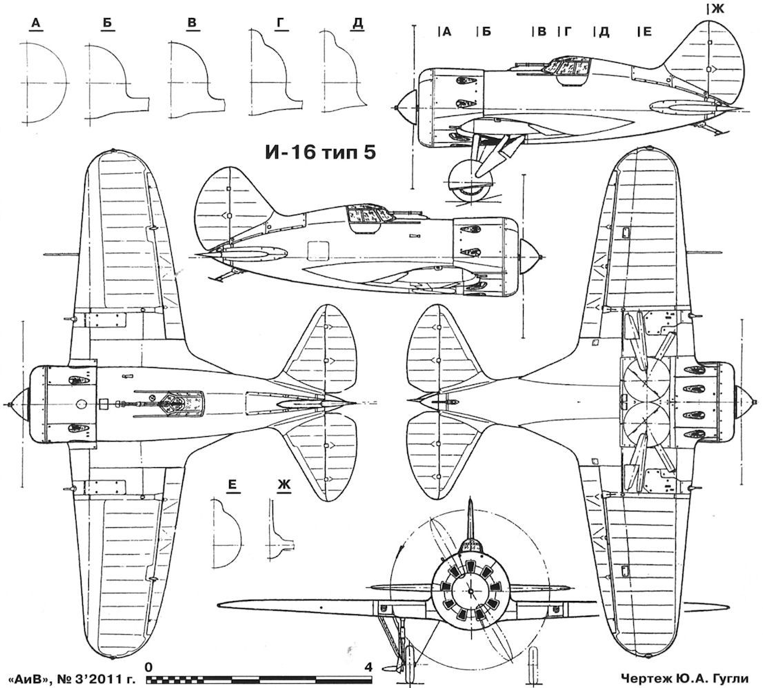

У Мессершмидта, кстати проглядывается треугольное сечение не только на Ме-262, но и на Ме-109, а вместе с этим, и не такие мощные "зализы" как на его соперниках, что на Западе, что на Востоке. Вилли не только знал аэродинамику, но он её ещё и применял в угоду другим требований к боевому самолету.
Самые зализистые зализы - наши зализы!
