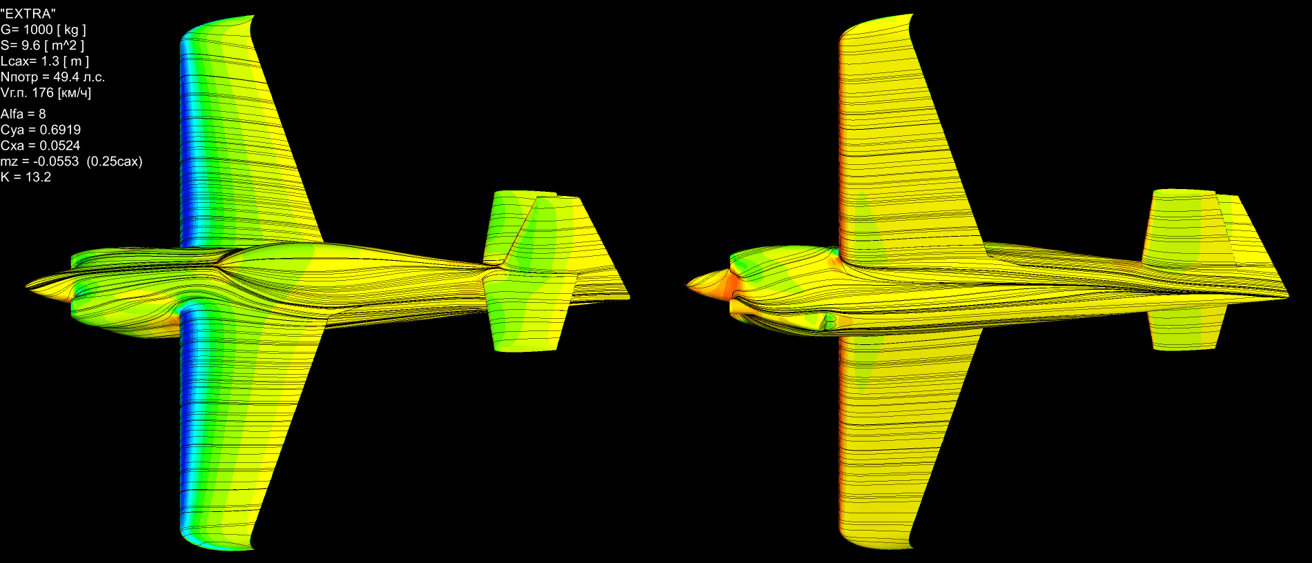

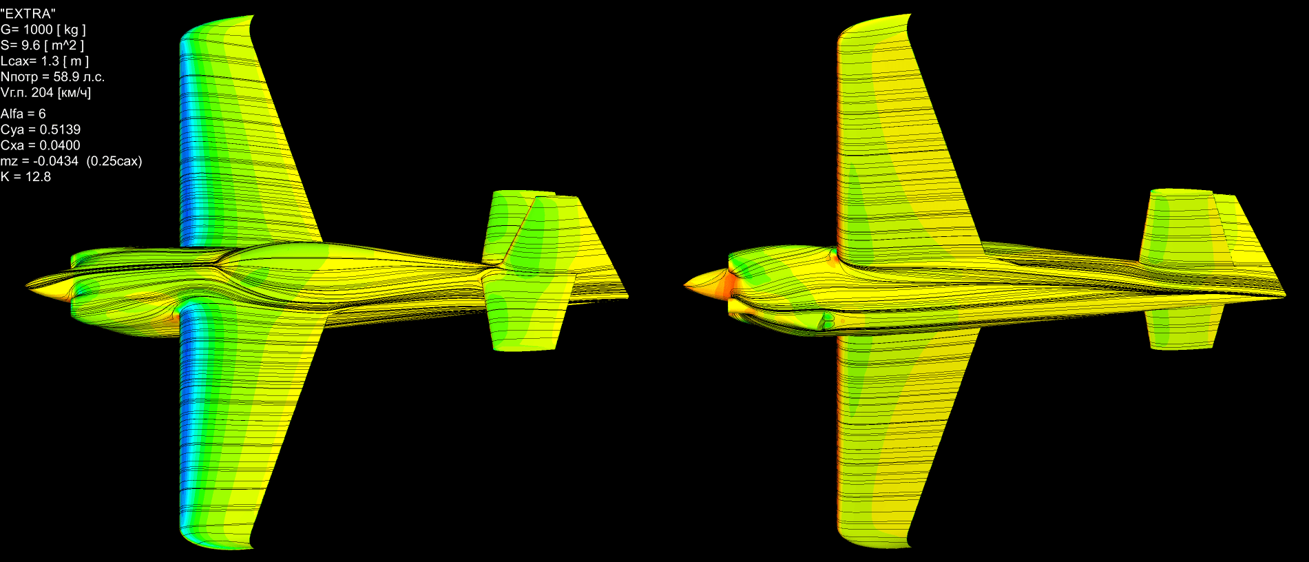

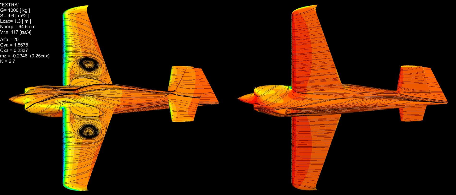

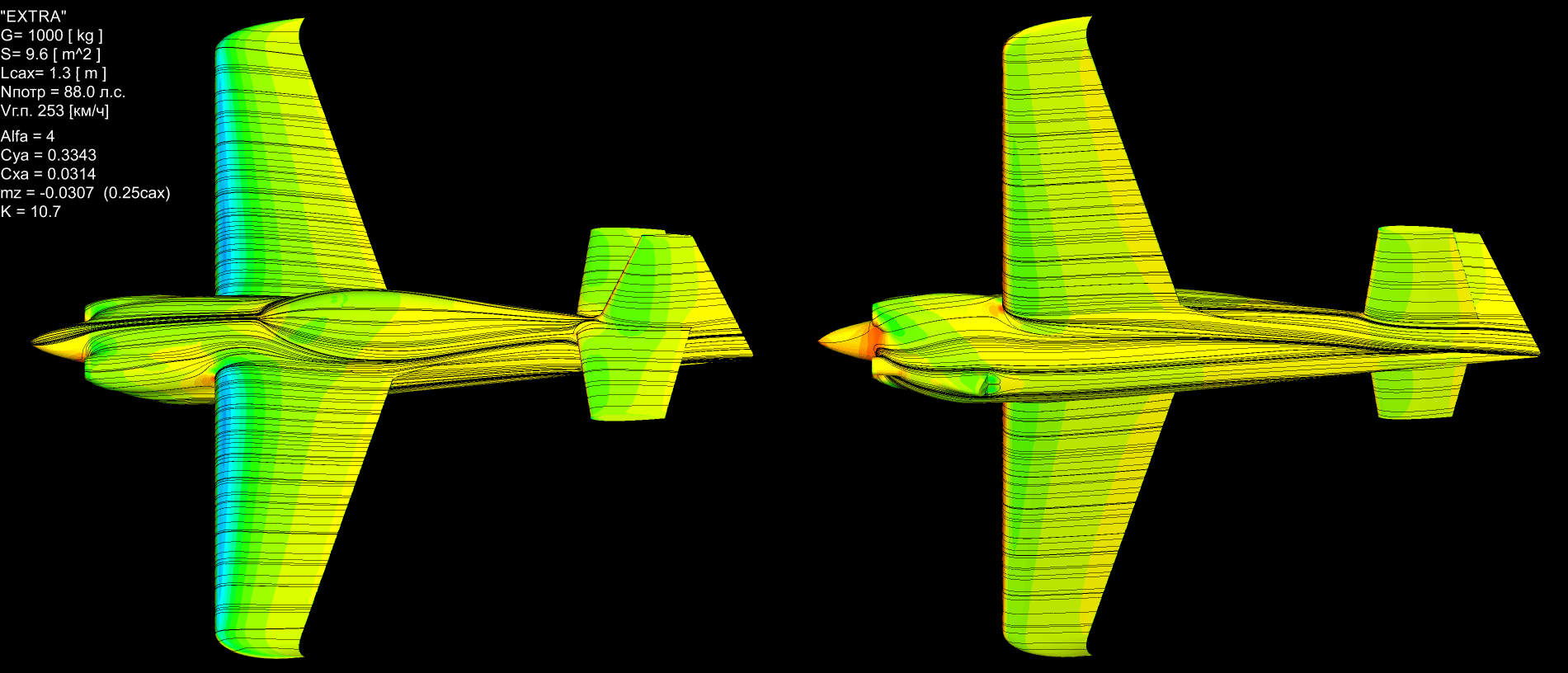

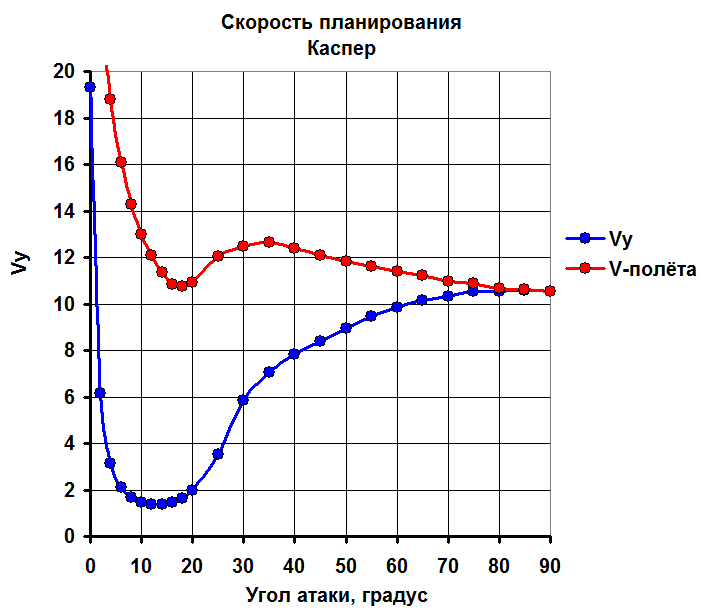

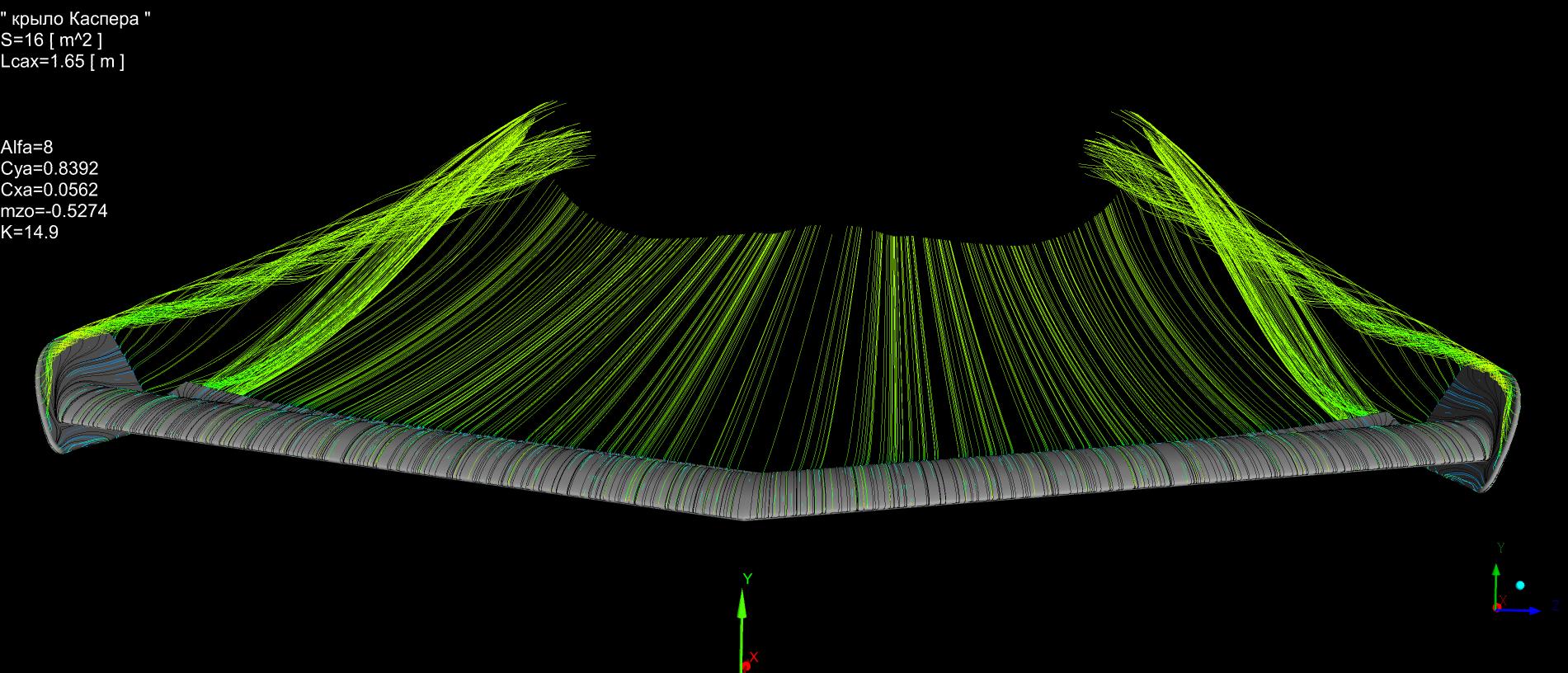

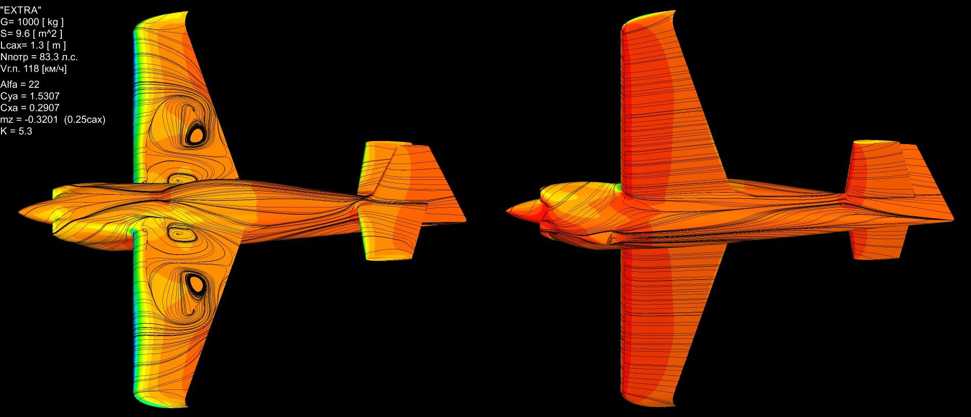

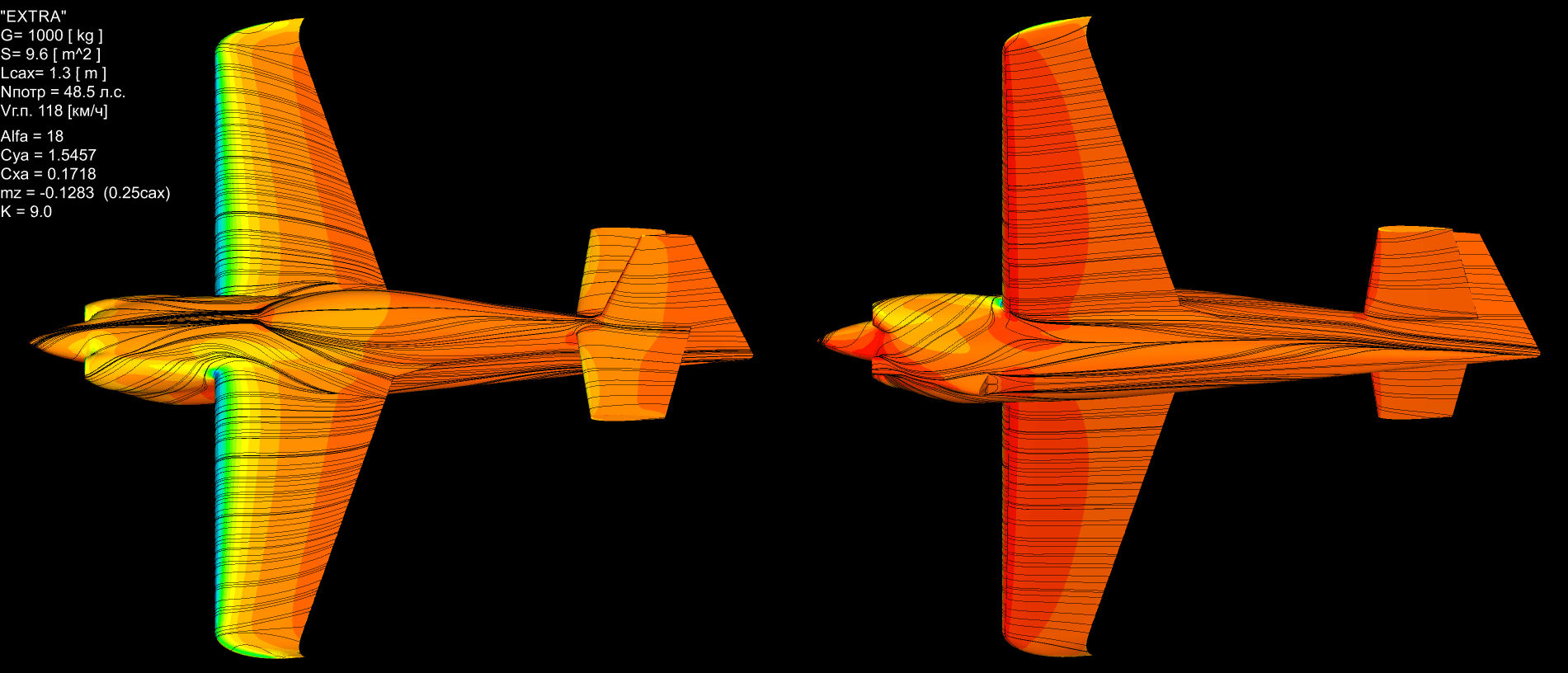

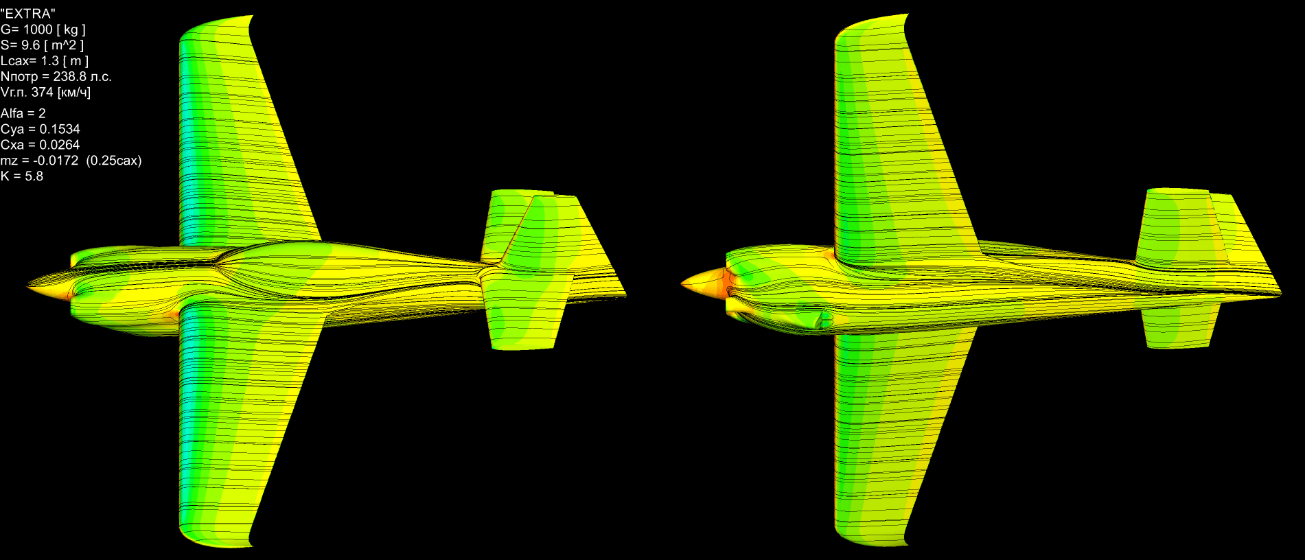

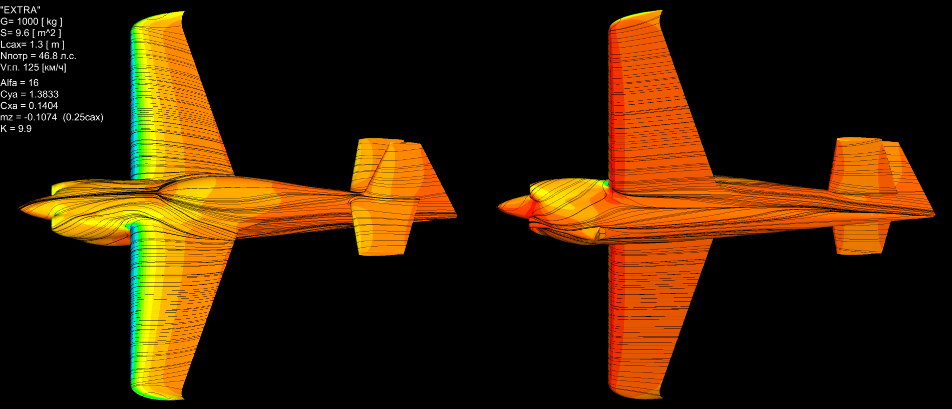

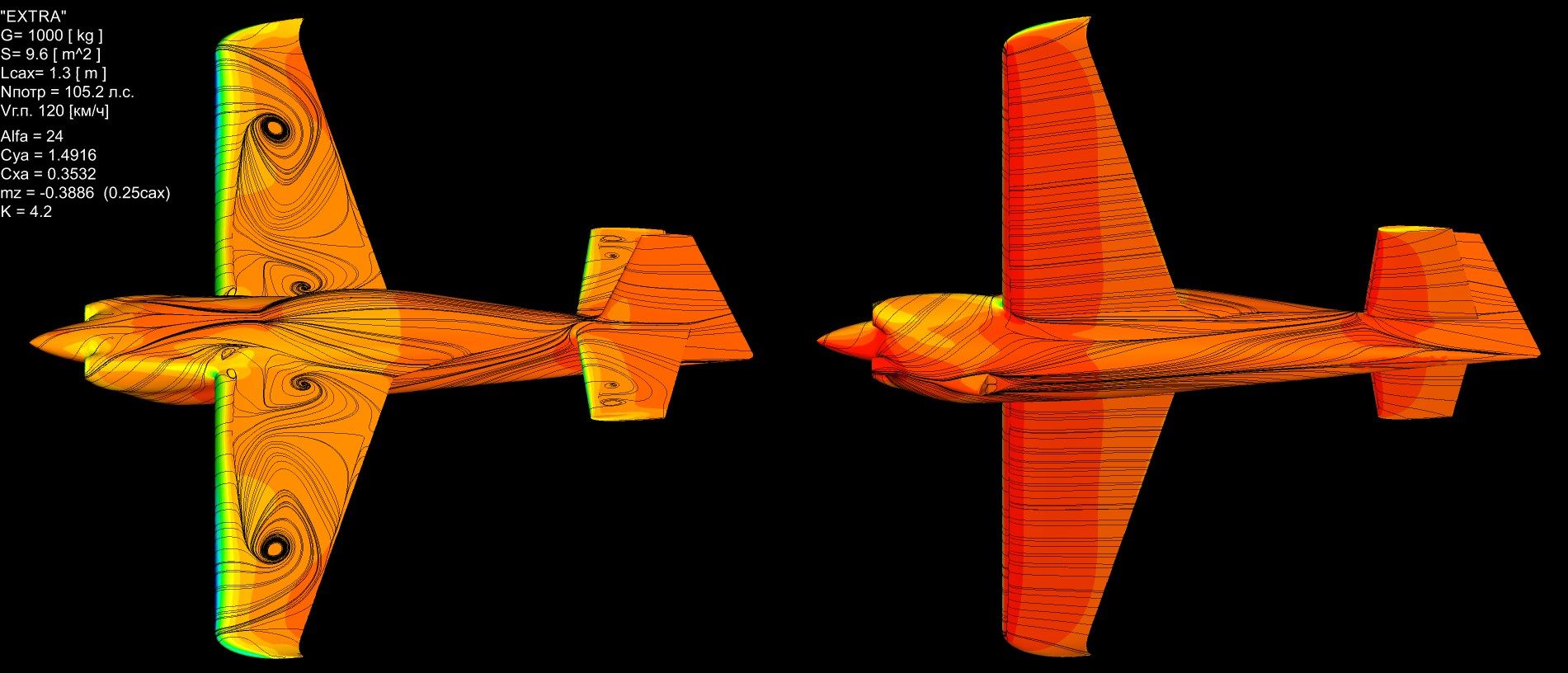

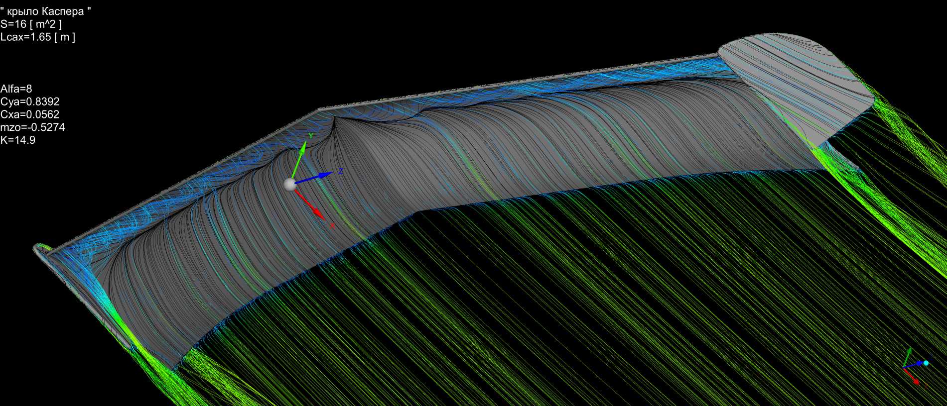

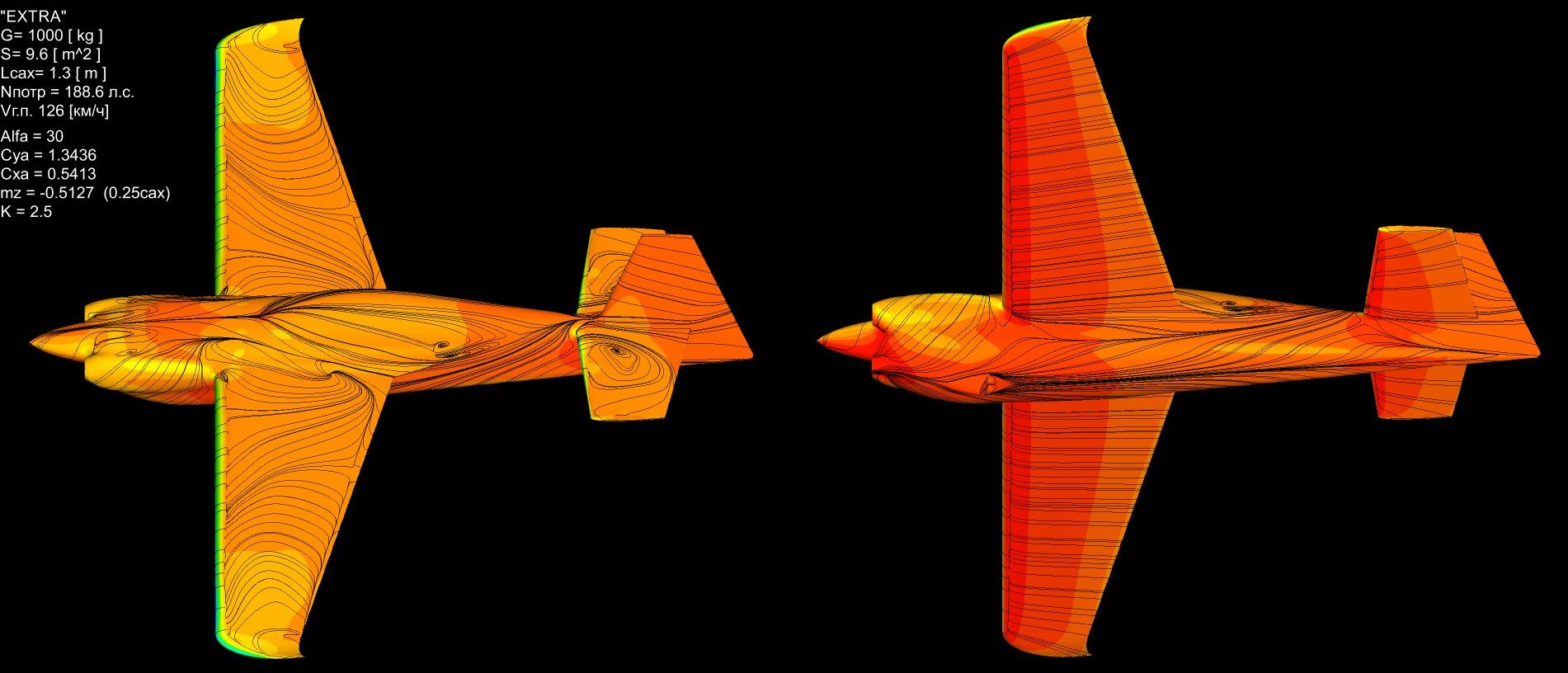

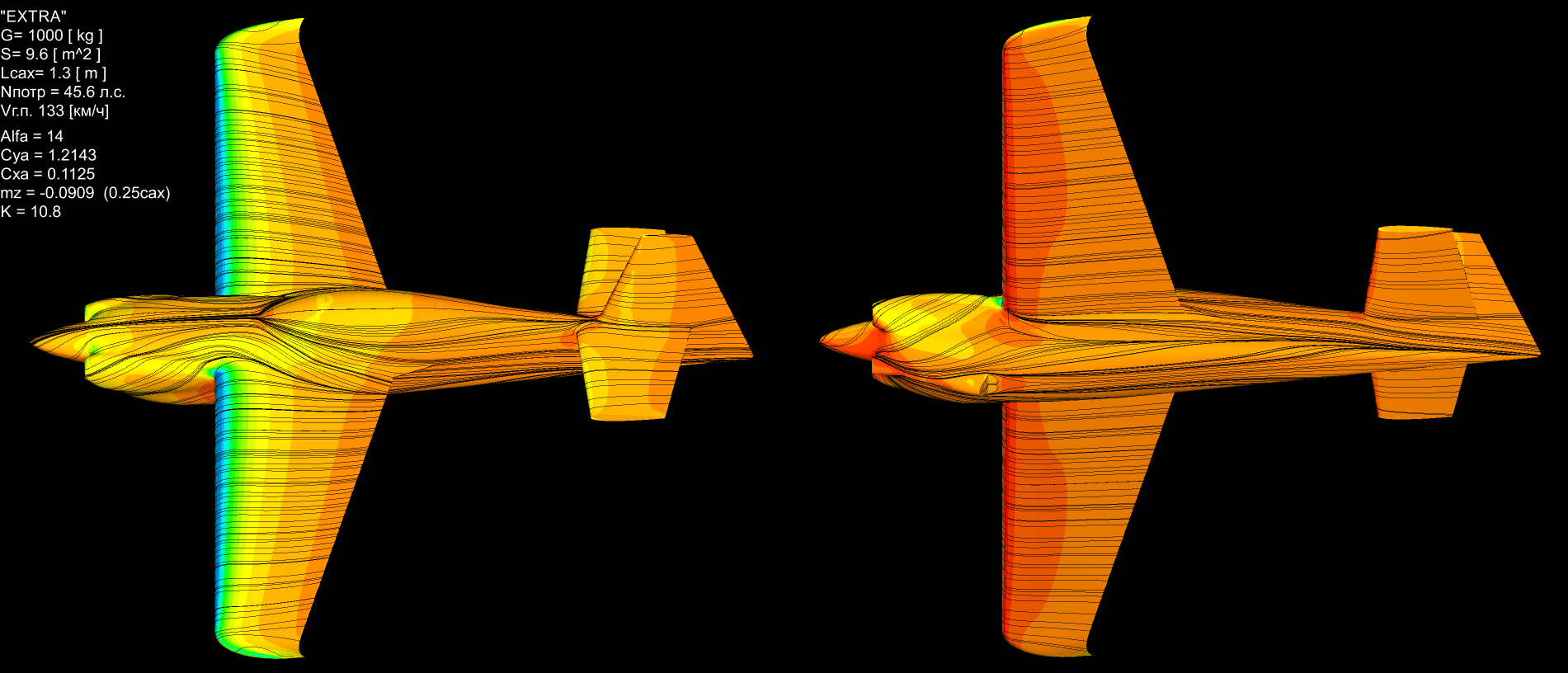

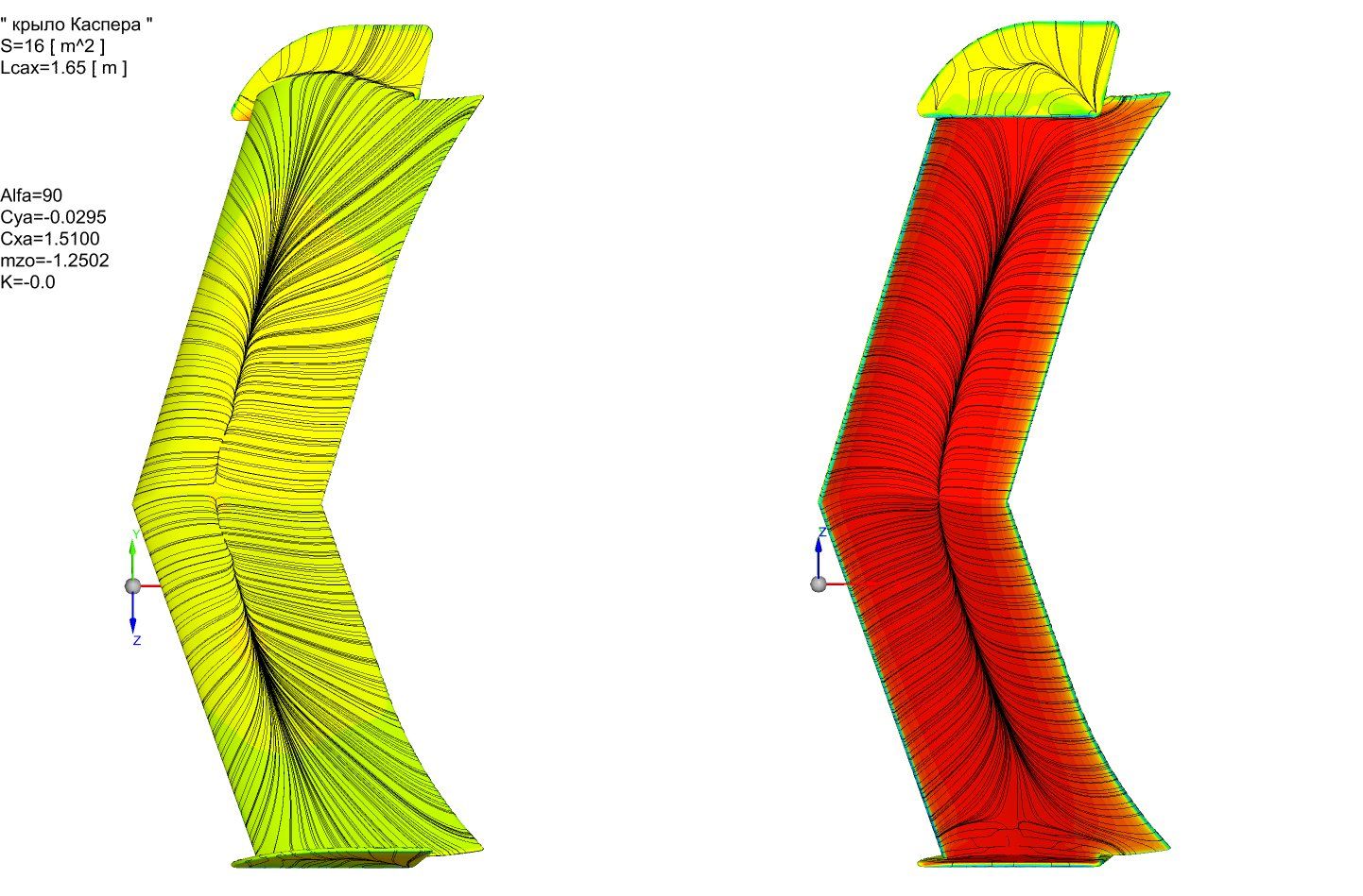

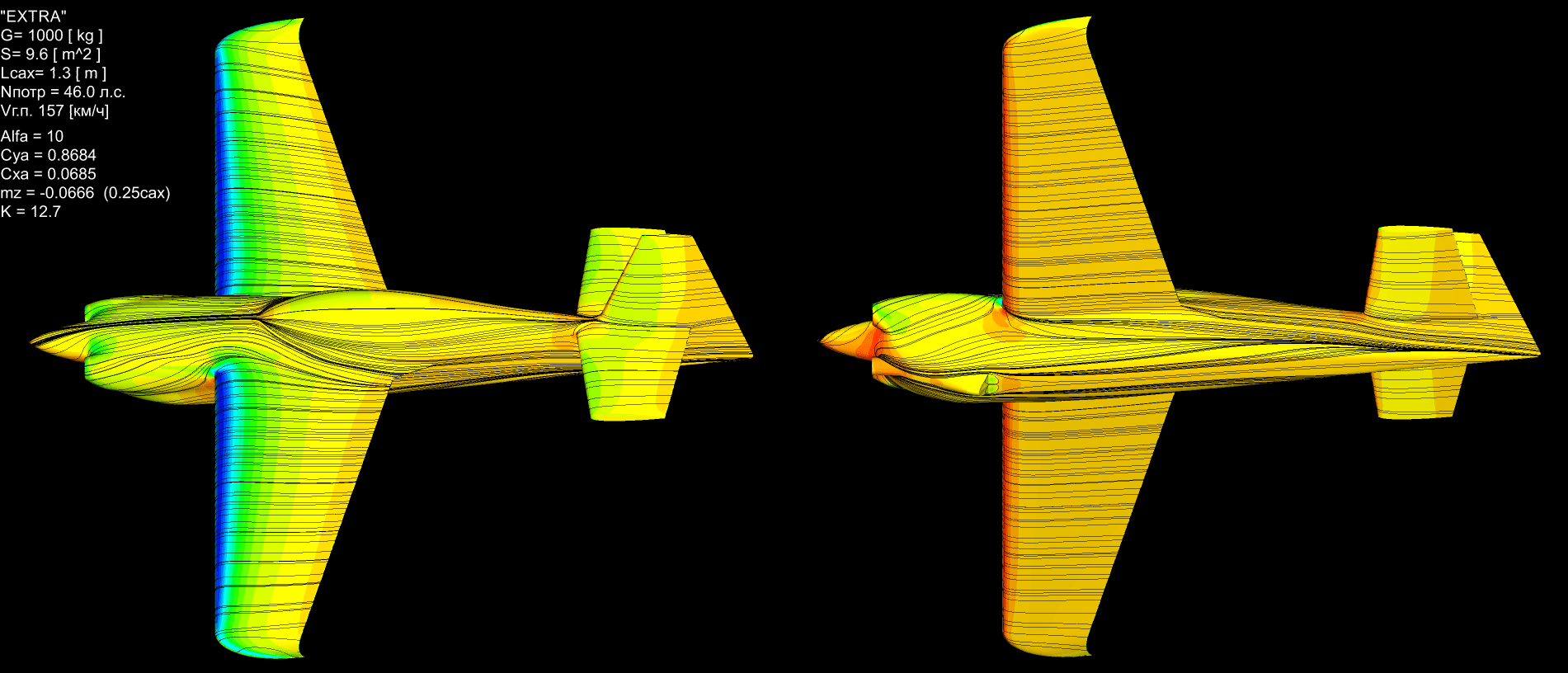

Как всё-таки здорово - ANSYS и наш Fa-Fa.
Ещё бы увидеть пространственную картину течения, что творится над верхней поверхностью крыла.
По идее должен быть могучий вихрь.
Интересный самолетик, вот только этот фонарь-мышеловка
https://www.aerospool.sk/index.php/en/2014-09-19-06-19-48/2014-09-22-04-39-39/kit-description.html

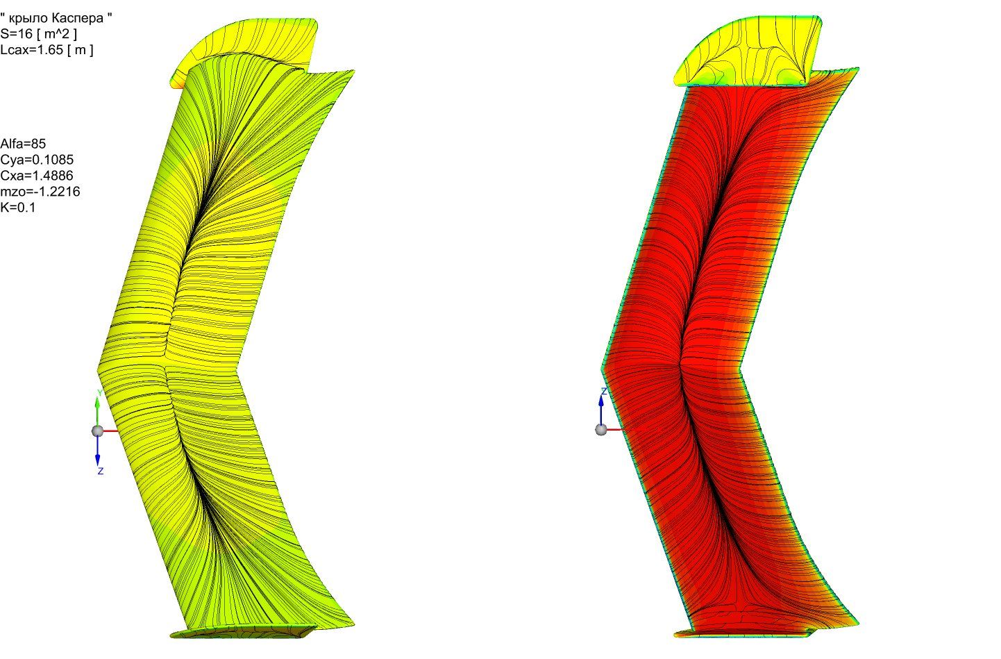

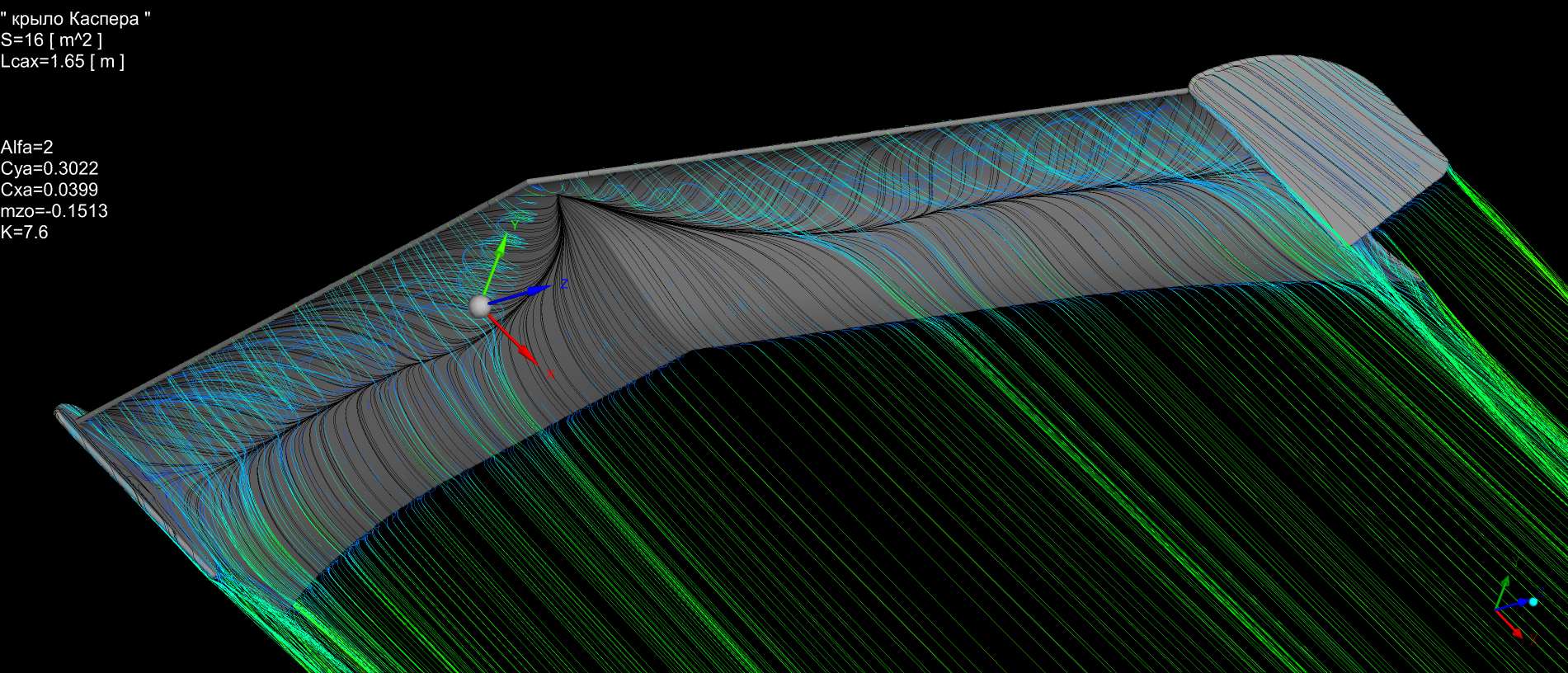

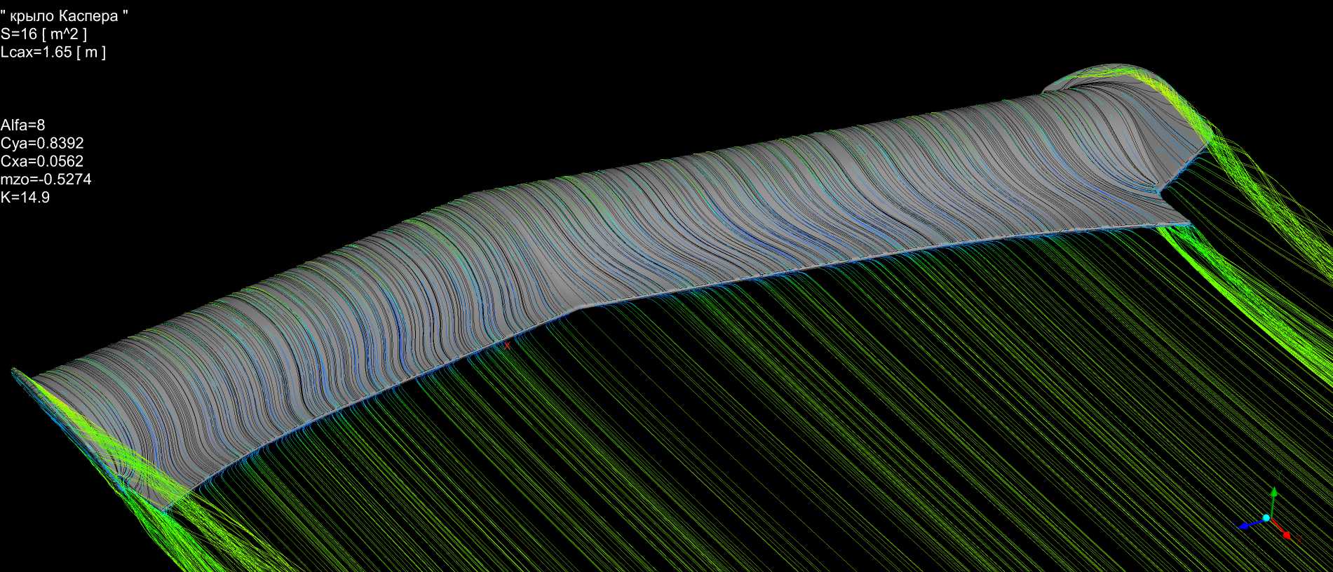

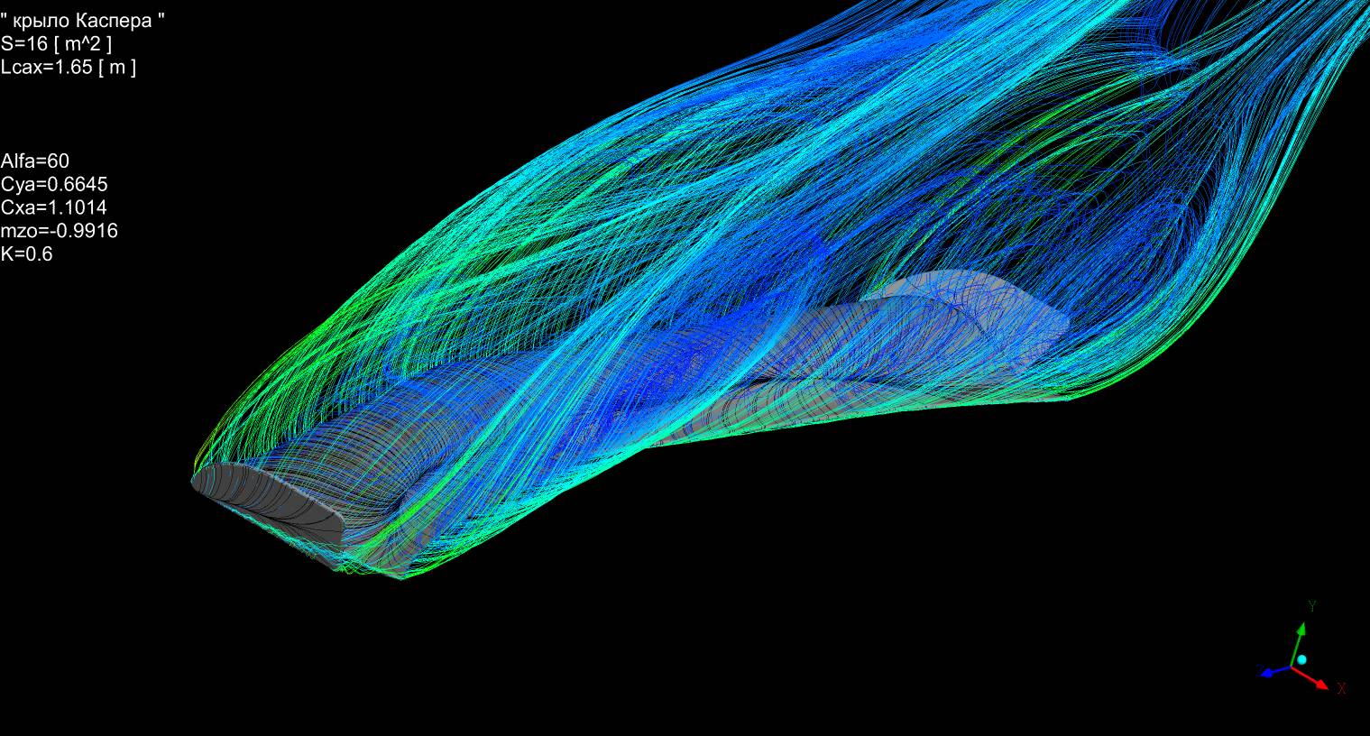

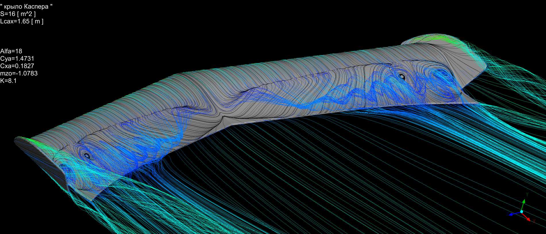

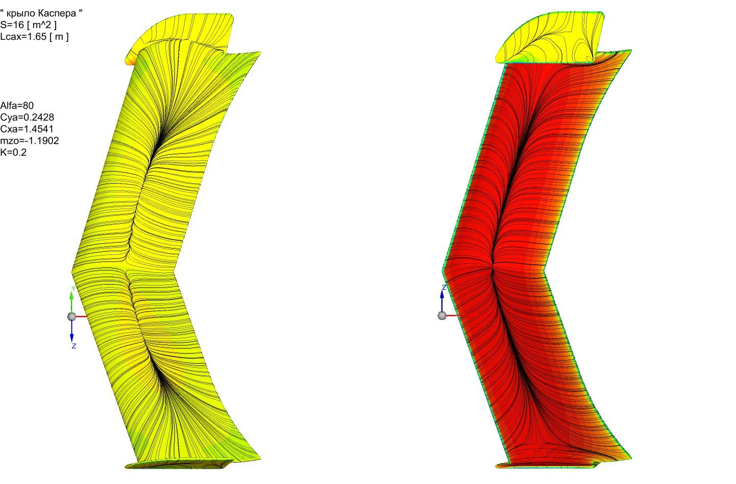

Присоединяюсь к пожеланию. На углах больше 25 градусов не наблюдается вихрей на верхней поверхности, только какие-то линии тока вдоль крыла. Плюс было-бы не плохо заценить насколько хорошо работают шайбы на конце крыла.

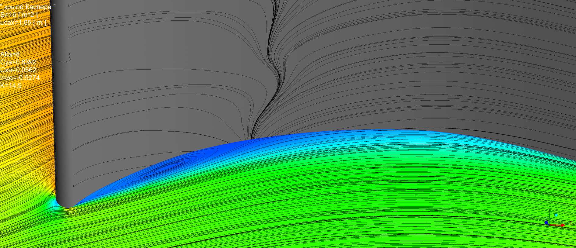

Лини тока это обратное течение. Щас рисунки выложу
на картинки на больших углах  и смотреть страшно. да и на обычных- как то непонятненько с этими линиями
вот смотрю я- на 8гр на нижнюю поверхность- это что получается- с половины нижней поверхности поток течет против полета?
а уже на 12 градусов на верхней поверхности линии тока не доходят до задней кромки. это что значит? что поток оторвался и составляющей скорости вдоль поверхности нет совсем? как интересно...
Из рисунков понятно обратное течение- отрывной пузырь. На дельтах нижнее полотнище пришивают, чтобы его убрать.
Совсем непонятно каких вихрей Uptosun ты не наблюдаешь? Там банальный срыв, никаких устройста для их создания нет, стреловидность маленькая.

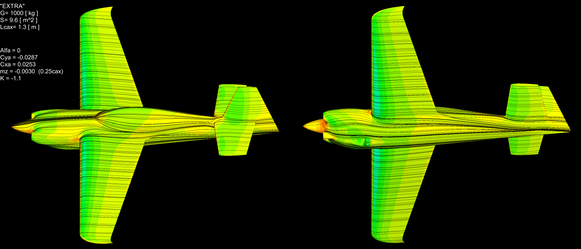

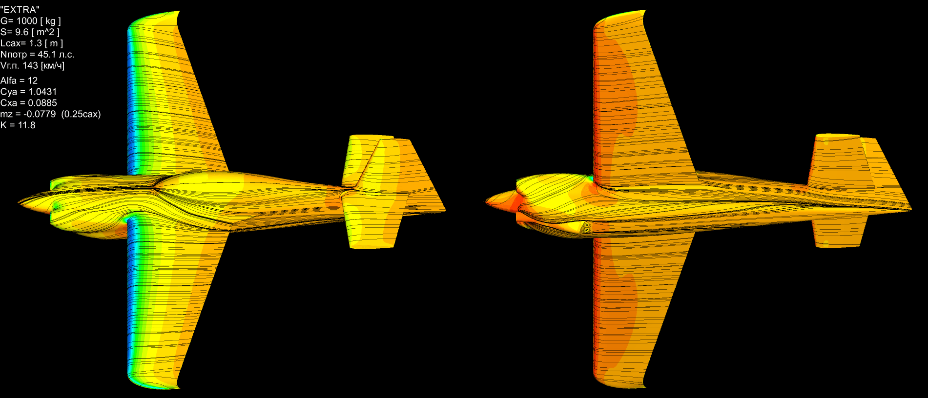

@ Fa-Fa
Добрый день! скажите пожалуйста а обтекание с учетом обдува винтом или нет.....
